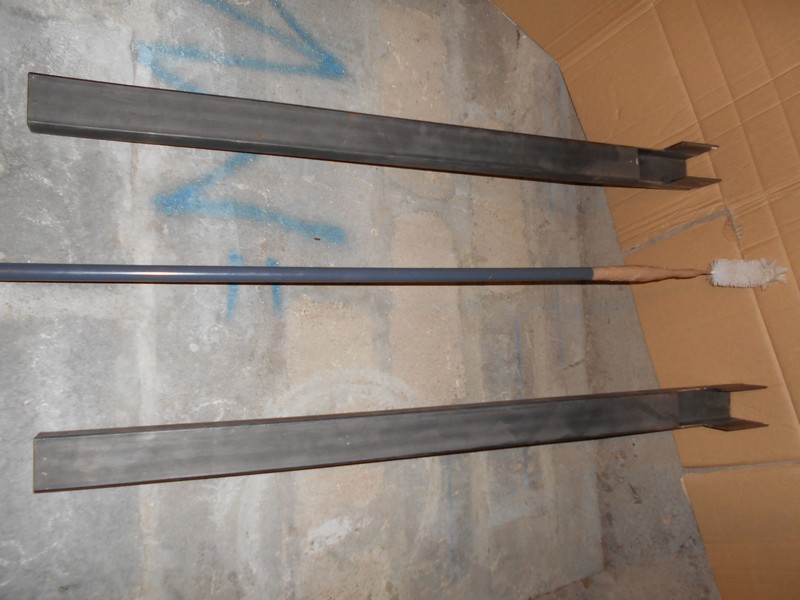

L'arme fatale pour le nettoyage...
Jvous avais dit home made ;)

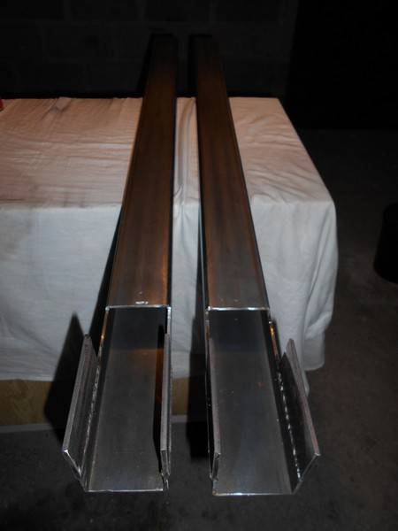

Les oreilles de Mickey, apres un bon nettoyage

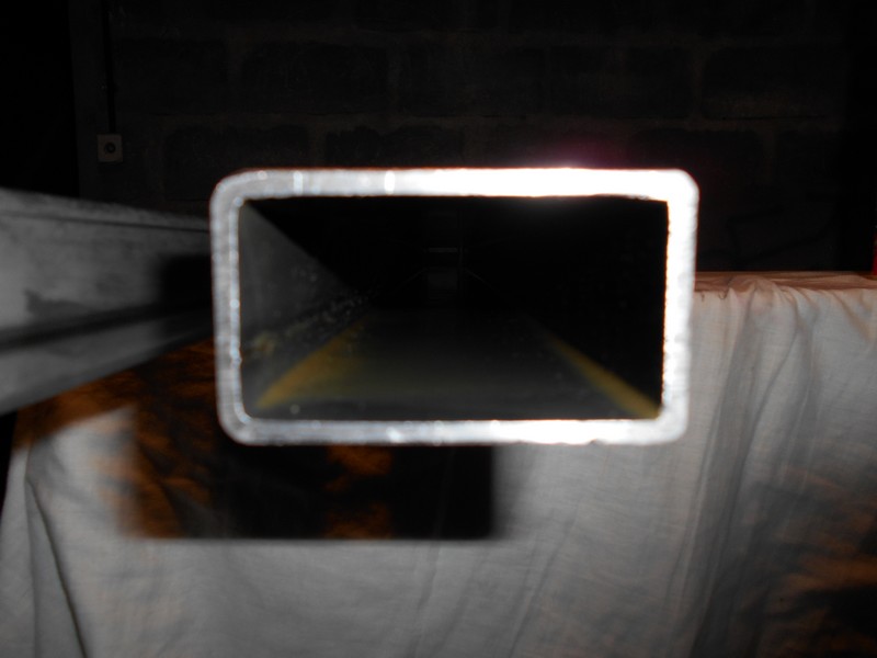

Le traitement corps creux, notez cette belle couleur jaune verdatre :sick:
