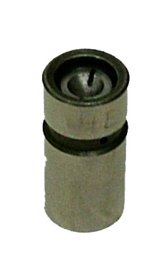

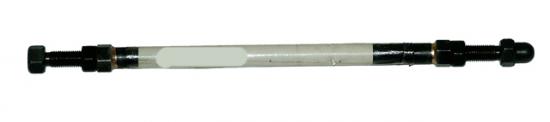

En fait, pour bien faire, tu commandes un axe avec ses rollers, tu montes l'ensemble et ensuite, avec un outil et un (faux) poussoir "hydraulique" réglable
Et une tige de culbuteur réglable
Tu cherche maintenant a obtenir la levé optimale d'une de tes soupapes, ici on cherche .508"
Tu positionnes l’outil de calcul de longueur de tige, tu règles a peu près la sortie du pivot de l'écrou et du pivot en fonction des donnée constructeurs
Tu fait effectuer un rotation complète d'un cycle de 4 temps, et tu regardes de combien ta soupape descend au maximum. Une fois obtenu ce cycle tu as, par exemple .443" (ta tige est trop longue)
Ce qui n'est pas assez, donc tu raccourcis l'outil afin de modifier le ratio, et tu refait un cycle complet. Et tu note a nouveau (exemple .479"...)
Tu fais ça jusqu’à ce que tu te rapproche le plus ou que tu atteignes .508", arrivé un moment, ton chiffre va redescendre, tu auras donc un tige qui sera trop courte
L'idée étant donc de revenir a la longueur de tige optimale (ni trop longue ni trop courte)
Et tu refait la même chose pour l'échappement, en règle générale, on a 2 fois les mêmes longueurs.
Une fois la dimension exacte, tu fait faire tes tiges et tu les mets en place, puis tu règles les culbuteurs pour qu'ils soient tous pareils
Oui, tu as compris, ça implique du temps et surtout une immobilisation du moteur le temps de recevoir les pièces!
