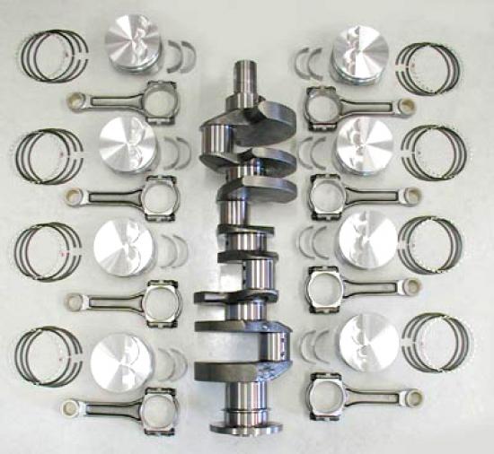

Mes amis, l'heure est grave, le démontage et le nettoyage du moteur avancent, cependant nous sommes tombés sur 2 os..
Le premier, pas bien méchant, c'est une chaine de distri élastique (j'éxagère, mais je n'aurais pas aimé la voir tourner a 6000 rpm :sick: )
la deuxième, ce sont mes coussinets (ceux de bielles sont légèrement touchés mais rien de grave, en revanche ceux de vilo ont pris cher :woohoo: )
Qu'en pensez vous ?
4 solutions s'offrent a moi :
- rééquilibrer vilo ( :S )
- changer le vilo ( :S )
- rouler comme ca..
- changer juste les coussinets en attendant de trouver un autre bloc ( :) )

tes coussinets sont en quelleS cotes? si standard tu rectifis et c est repartie

c'est vrai que ca me tente mais il faut tout le reste qui suit nan ? mon 600 cfm va ramer, la pipe va etre trop short, et pis faut changer l'aac, donc les poussoirs, les culbuteurs... non ?
charger écrit:
j'suis en 0.10, j'pourrais faire rectifier le vilo en effet, mais combien ca va m'couter :sick:

il faut surtout voir l'etat du vilo,les coussinets peuvent etre usés mais le vilo en bon etat.

Le vilo est en bon état, il n'a quasiment rien !
Mais j'ai peur que ce soit lui qui ai un défaut et qui engendre l'usure des coussinets, et que ca se reproduise en les changeant ...

premiere cote en 40 berges ca me parait normal

Donc pour toi je peux juste changer les coussinets ?

fait controler ton vibrequin c est le resultat du controle qui te dira si ta juste les coussinets a virés

Pour le kit 408ci il faut realeser le bloc ?

si tu fais un 408 ,je suppose que c'est pour avoir des watts:comme on disaient chez les bidasses :peinture sur merde =propreté,si tu vois ce que je veux dire.de plus faut voir ya certains kit qui ont des manetons de340 donc obligation de passer par un motoriste pour agrandir la ligne d'arbre et installer des coquilles 340:woohoo: $$.

il te faudra damper et converto en plus,aucun interets si c'est pour de la balade.

Ok donc bon ca j'oublie, c'est vrai que je ne cherche pas une puissance énorme, je veux juste que ca soit sympa a conduire :)
On a continué le démontage du moteur, la il n'en reste plus rien !
Les cylindres sont bons, je vais juste refaire une segmentation.
Je dois appeler demain une boite de mécanique, je leur demanderai les tarifs pour une rectification d'un vilo.
Au final je pense faire rectifier le vilo, nouveaux coussinets de bielle et vilo, nouveaux segments, et kit admission AAC et carbu edel.
De quoi avoir un moteur bien sympa pour un bout de temps, un bon compromis entre un nouveau bloc plus gros et une prépa de celui ci, ca me semble bien :)

n'oublie pas de faire un deglassage des cyl avant de remonter
