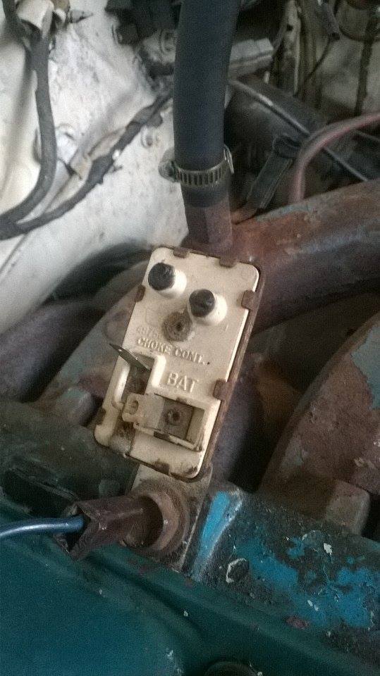

Salut a tous
a quoi sert ce truck ? j'arrive pas a trouvé, c'est un boitier avec deux cosse, l'une va au ressort thermo du starter et l'autre on dirais quel va au "resistor ballaste"
