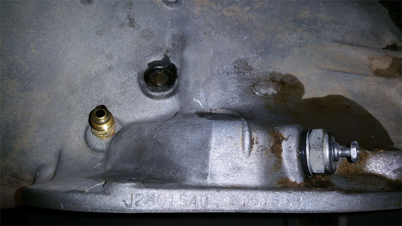

Merci les gars, en fait le numéro frappé doit être 2801540, j'ai un doute sur le 8 car on dirait plus un A, mais si c'est ça, alors c'est la boite d'origine ;)
 Sujet du message: Re:Chrysler 300 - 1967
MessagePosté: Mar Déc 15, 2015 6:30 pm
nono540 écrit:
en y regardant de plus prêt on voit effectivement à la base de ce qui ressemble à un A une boucle qui fait bien penser à un HUIT, donc c'est parfait, tu sais quoi commander;)

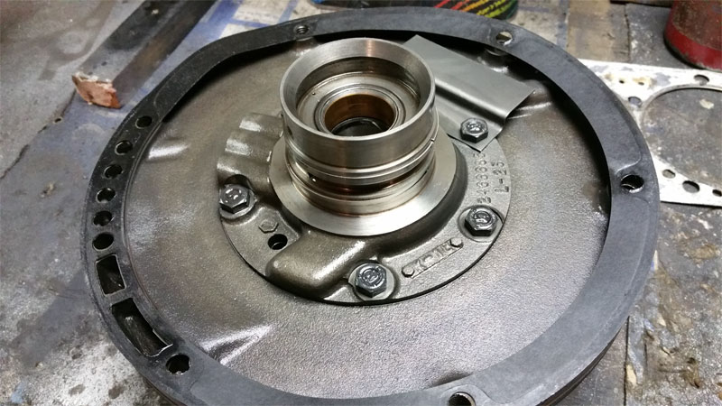

Ce jour, inspection de l'ensemble des composants de la boite depuis le pompe jusqu'au valve body, absolument rien d'usé, je dirais même que ma boite a été refaite il y a pas longtemps à voir l'usure des disques, j'ai mesuré les épaisseurs et ça correspond à quelques pouillèmes aux épaisseurs standards que j'ai pu trouver sur le net :) les paliers bronze sont comme neufs brefs je pense que la liste de course va se réduire à une pochette de joints et les bandes de marche arrière et de Kickdown :)
MessagePosté: Jeu Déc 24, 2015 5:33 pm

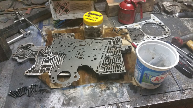

Mon diagnostique est donc le suivant, le reglage des bandes n'a pas du être fait correctement ce qui a provoqué leur usure prématurée, y'a presque plus de garniture sur la marche arrière c'est sans doute pour ça que l'auto voulait pas reculer :P , la garniture s'est foutue dans tout le circuit d'huile et a du boucher quelques conduits au passage à voir la gueule de tout ça dedans :S
Le valve body en pièces détachées, y'a du monde la dedans :S , j'ai pris un nombre incalculable de vidéos au fur et à mesure que j'en sortait des bouts :S
Prochaine étape remontage du valve body après un bon nettoyage des conduits ;)

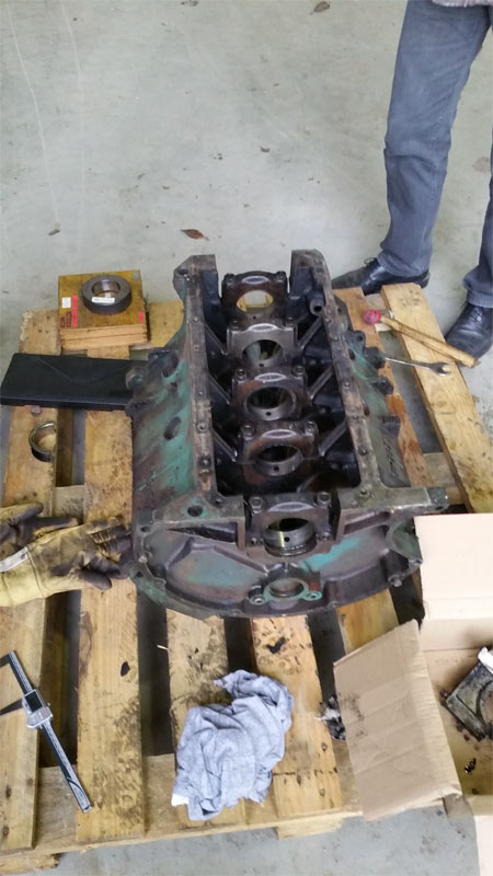

Des news du projet... j'ai un énorme souci sur le 440, les coussinets des paliers 2, 4 et 5 ont tourné dans leur logement et ont usiné les alésages d'origine d'une façon horrible, j'ai emmené le bousin chez mon usineur pour faire un relevé dimensionnel des alésages avec un alésomètre 3 touches, voilà les cotes qu'on a relevées ce jour :
Palier 1 : 74,77 - origine
Palier 2 : 75,18
Palier 3 : 74,77 - origine
Palier 4 : 75,85
Palier 5 : 75,82
Si je résume les paliers 4 et 5 sont 1 millimètre plus gros que les standards :blink:
Je m'adresse aux pro de l'usinage et des astuces pour me conseiller sur les moyens (s'il y en a) pour sauver le block :side: , je cherche notament à savoir s'il existe des coussinets réparation plus gros à l'extérieur à monter après ré-usinage de la ligne d'arbre ;)
