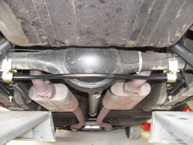

oups, petite mise au point, quand je passe sur des bosses la barre stab touche le carter du pont...
retour au garage et réglage Image

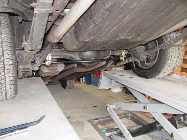

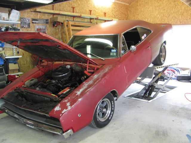

pour bien positionner les supports, il faut impérativement que la voiture repose sur ses roues.
Comme j'ai pas de pont 4 colonnes, je fait avec mon pont à ciseaux: Image

MessagePosté: Sam Mar 01, 2014 3:49 pm
pas très catholique, mais ça marche. Image
