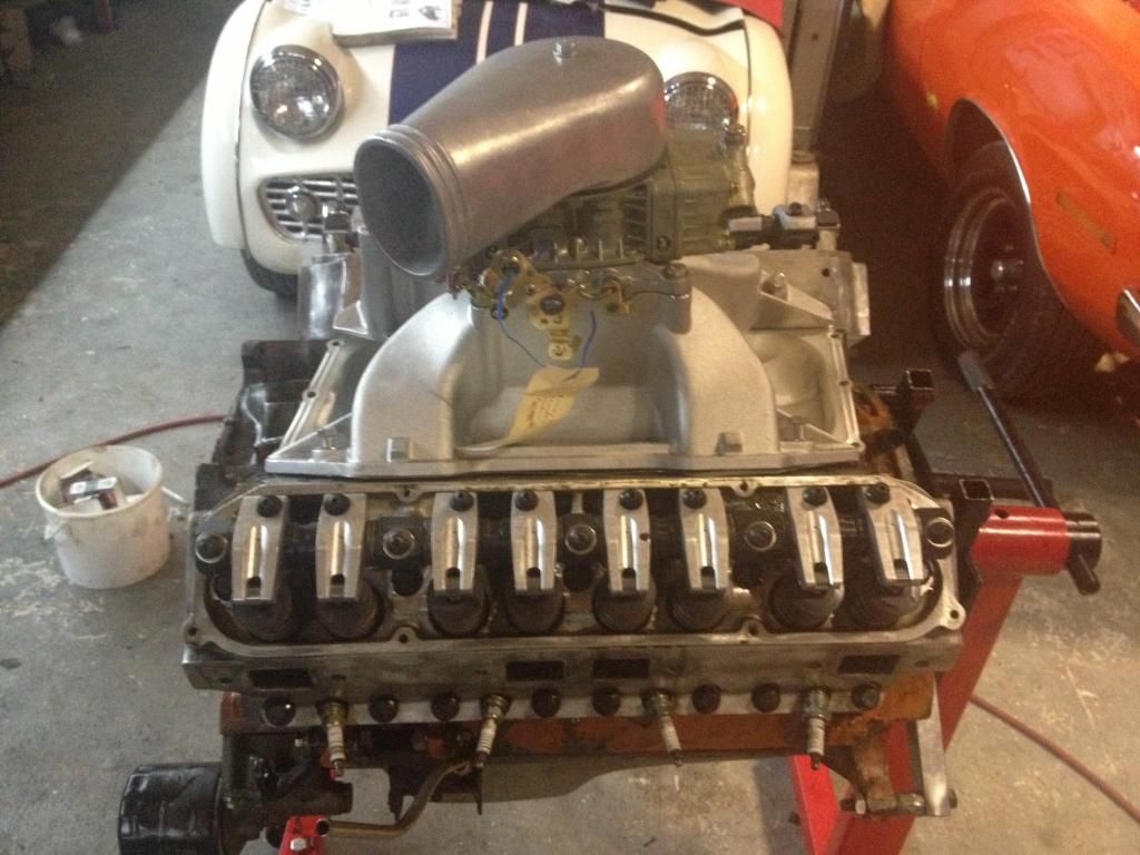

Vue le surplus de hauteur je le sent franchement moyen , et sinon faire rabotter la "plate" tu y a pensé ?

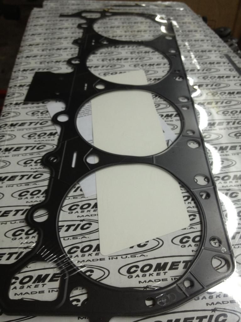

Non... ;) Il faut juste avoir un rapport volumétrique entre 8.5 et 9.2
Avec mes nouveaux joints de culasses, je passe à 9 au lieu de 9.2

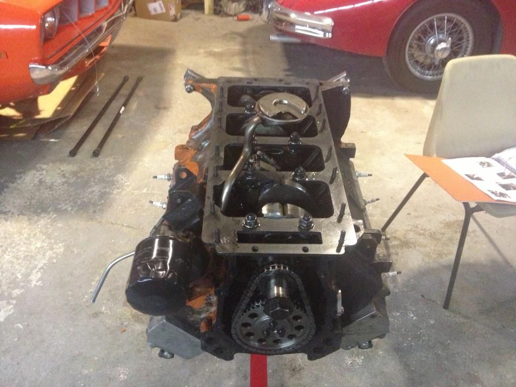

MessagePosté: Jeu Nov 22, 2012 12:05 am

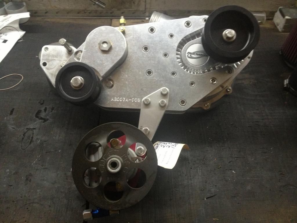

J'espère virer rapidement cette horrible poulie de la nouvelle pompe de DA
Il me manque malheureusement un outil important (celui pour mesurer les pushrods, celui envoyé est trop court d'un pouce)

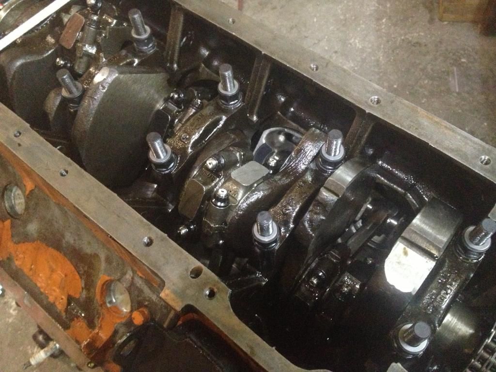

Et d'autre part, la peinture "mopar performance" appliqué il y a 2 ans se barre pas gros morceaux (je crois que le mécano n' pas bien nettoyé le bloc...)
J'ai commencer a la virer, mais de peur que les morceaux aillent dans le moteur (et ne voulant pas virer le vilo pour ça!)
J'ai préfére remonter le moteur et ensuite je repeint la fonte!

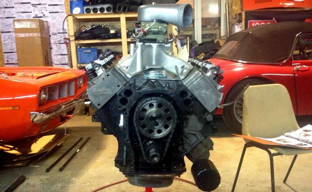

En attendant, j'ai installé le "girdle"
C'est assez facile a installer,
(Les branques chez HUGHES, ils expliquent comment installer ça avec le moteur encore en place... en mettant les instruction à l'envers!!!) :blink:
Mais, dans l'ensemble, ça implique de changer les boulons de paliers de vilo, par des plus long
ensuite, on boulonne l'ensemble en place, puis un jeu de cales et après le "girdle" et on reboulonne l'ensemble par dessus

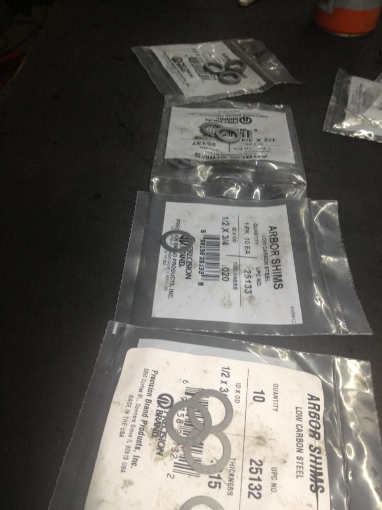

L'installation des culbuteurs est assez... long...
Il faut les aligner "sur" les têtes des soupapes, avec encore une fois un jeu de câle
La première fois, j'ai bouffer toutes les cales et iil m'en manquait pour en finir 3 des 16
(envoi rapide en 48h depuis hughes)
Les culbuteurs ne sont pas sur des roulements, mais marchent sur la pression d'huile uniquement
Les joints de culasses sont plus épais pour baisser la compression (déjà basse!)
La hauteur générale semble proche de l'origine

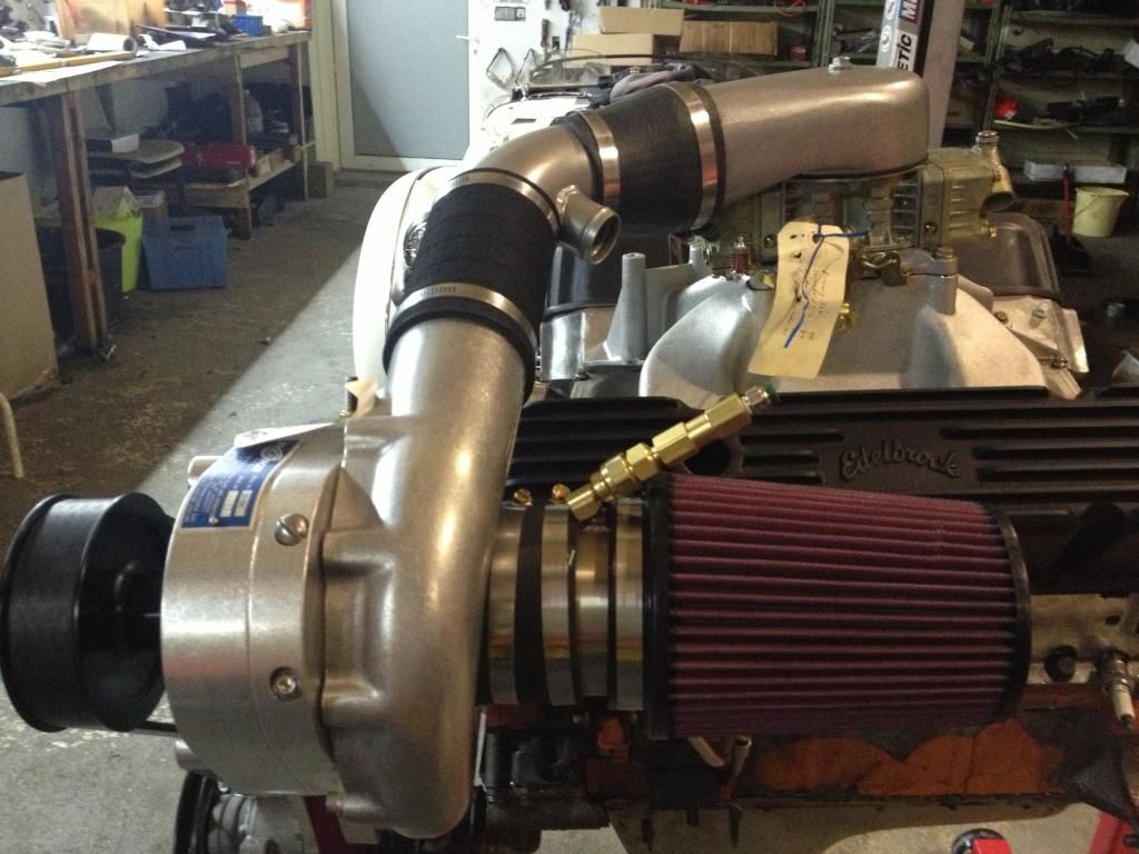

MessagePosté: Sam Nov 24, 2012 8:17 pm
Superbe cette trompette sur le carbu :P
Mais la c'est vrai qu'on se rend mieux compte de la hauteur, j'suis assez d'accord avec Tof ca risque de faire juste :unsure:
Ah? Et sur quoi tu te base pour dire ça??? :huh:

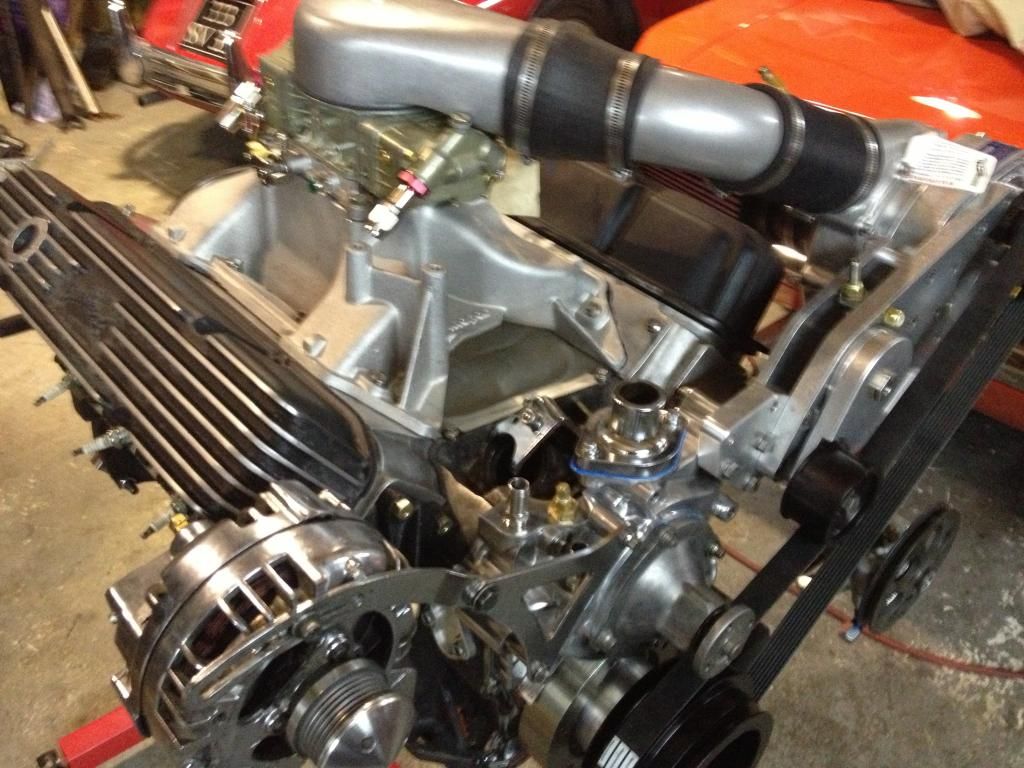

J'ai fais mon premier montage à blanc...
Le kit comprend une poulie serpentine pour le compresseur... mais 2 "v belt" pour les accessoires...
Et ça... ça ne me plait pas :angry: (je le savais en l'achetant... mais rien d'autre n'existe pour les Mopar!)
Donc... prise de côtes et vérification pour voir si c'est possible!!! (et je crois que oui!)
Il me reste encore plein de petits détails à vérifier... et à corriger ;)
MessagePosté: Dim Nov 25, 2012 7:40 am

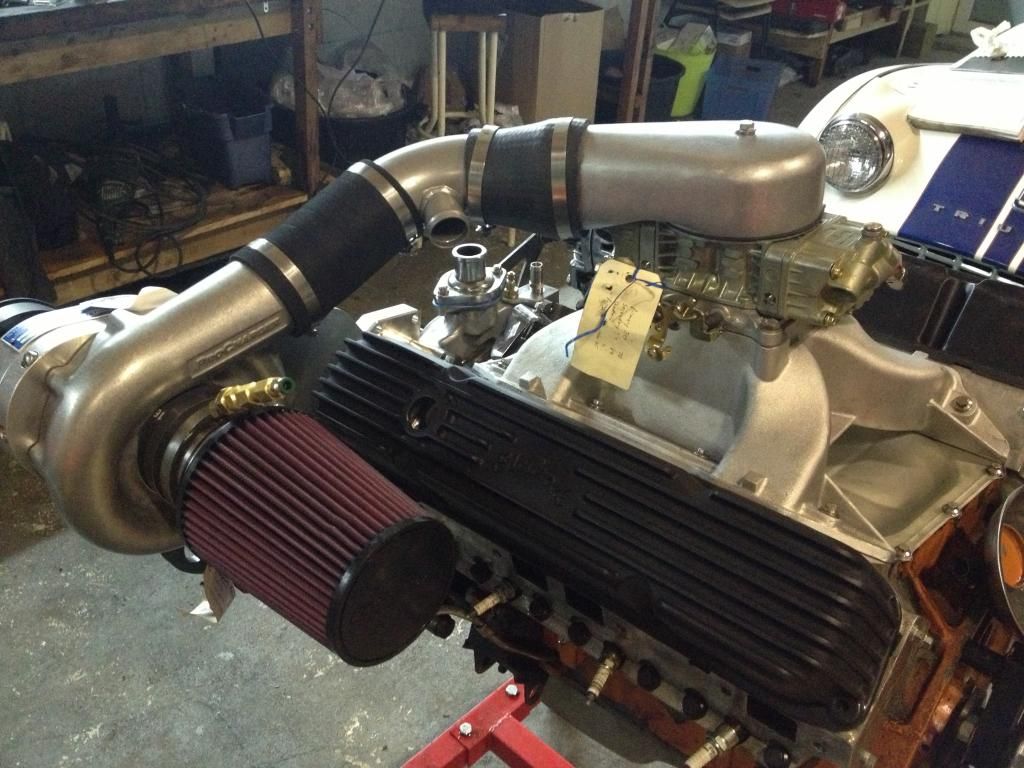

C'est super beau et très impressionnant, le seul truc qui me chagrine c'est le positionnement du filtre à air...pile au dessus des échappements, y'a mieux pour capter de l'air frais :S
Faudrait ajouter un coude dans se style.
MessagePosté: Dim Nov 25, 2012 7:21 pm
Chal340 écrit:
nono540 écrit:
Par exemple...le mieux étant d'aller chercher l'air frais où il est frais :lol: mais sans grosses modif, ça commence à être compliqué :S :S
MessagePosté: Dim Nov 25, 2012 7:22 pm
c'est surement pas optimum , mais le kit est prévu comme ça,ils ont du étudier la chose , et puis il faut pas oublier la cellule de méthanol ;)
