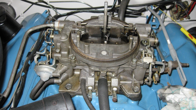

Tady écrit:
Pour le carbu si quelqu'un à une idée, en roulant, impec, on s'en rends pas compte. C'est à l'arrêt, un coup de gaz sec et elle s'étouffe?:(
Ca s'appelle un "flat spot", et dans 90% des cas, c'est un souci de pompe de reprise...;)

Maintenant, il suffit de regarder dans le carbu si ça gicle en mettant les gaz? j'y connais que dalle :S
Au passage, a quoi sert la petite cosse à gauche du carbu, il y avait un bout de fil élec. quand j'ai acheté la voiture? Image

Tady écrit:

Tady écrit:
Absolument ! Mais me demande pas comment ça se règle sur ton carbu, j'en ai pas la moindre idée... :S

Tady écrit:
Merci Lau59:)
Merci Fox pour le diagnostic;)
bé ça ma tout l'air d'un edelcrote euh brock :lol:
le fil électrique? sans doute pour un starter électrique :dry:
y a des pompes de reprises sur ces chiottes??? :lol: :lol: :lol: :lol: :lol: :lol: :lol: :lol:
bon tu vois sur la droite de la photo?? y' a un tit bignou qui rentre dans le carbu (sur le heut du carbu) bé c'est là. maintenant, faut trouver d'où se fait le réglage (je pense à la tite visse et ressort sur la droite (en bas). logiquement elle doit être à fleur de l'appuis qui est derrière.voit si en la resserant un chouilla ça continu. fait des essai régulier, mais ça se règle au demi millimètre par demi millimètre).

Moteur éteint j ai rien qui gicle dans le carbu en actionnant les gaz:dry:
Faudra démonter et contrôler quoi...j ai un soucis plus urgent de fuite à la sortie de l axe du boîtier de direction, finalement la seule pièce que j avais pas réussi à désaccoupler au sablage va me les gonfler maintenant que tout est remonte. À voir si il est possible de changer le simmer...
