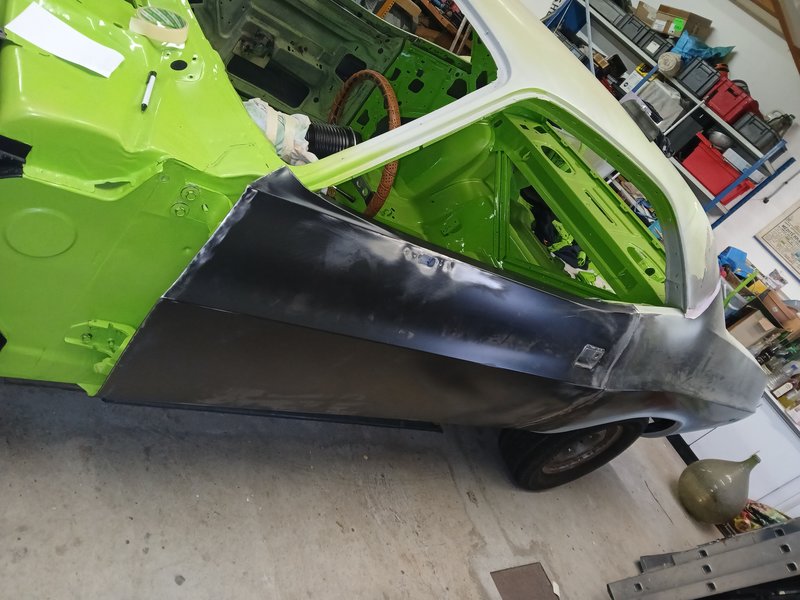

j'ai ressorti les ailes avant afin de les préparer .
Prise de cotes des bandes stroboscopique (je ne sais pas si elles s'appèlent ainsi :? ) pour prendre les cotes et en faire refabriquer.

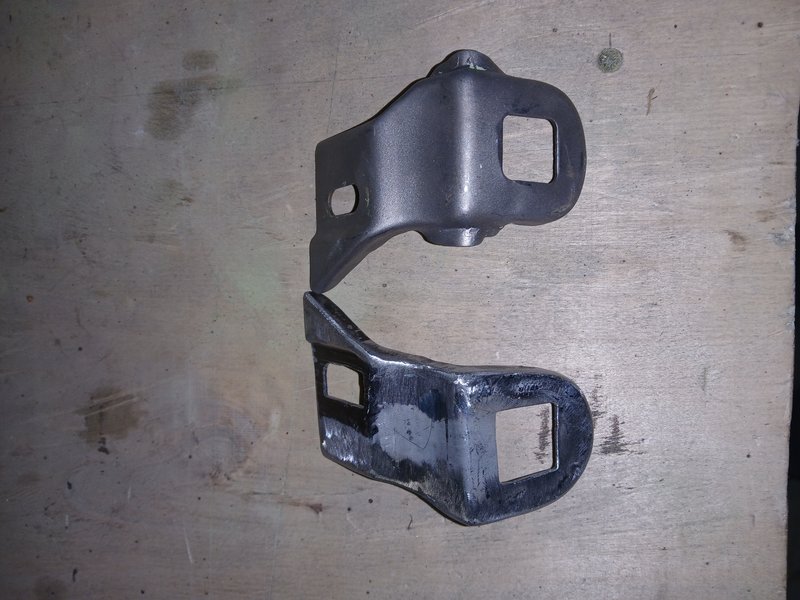

Fabrication d'insert ,qui sont soudés sur le haut de la portière pour fixer les retroviseurs...
20251013_094838.jpg [ 1.89 Mio | Vu 51 fois ]
20251013_095510.jpg [ 2.23 Mio | Vu 51 fois ]

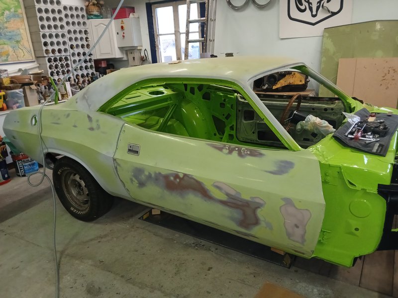

Remontage des portes et alignement ...aie aie aie , c'est plein de défauts , va y avoir des corrections à faire :?
20251027_162731.jpg [ 4.6 Mio | Vu 25 fois ]
20251027_162748.jpg [ 2.89 Mio | Vu 25 fois ]

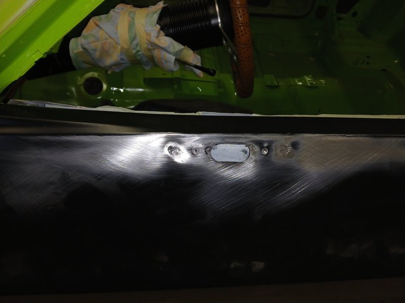

puis meulage des soudures de la fixation des retroviseurs et réalisation du passage des câbles de réglage.
20251027_162755.jpg [ 3.62 Mio | Vu 25 fois ]

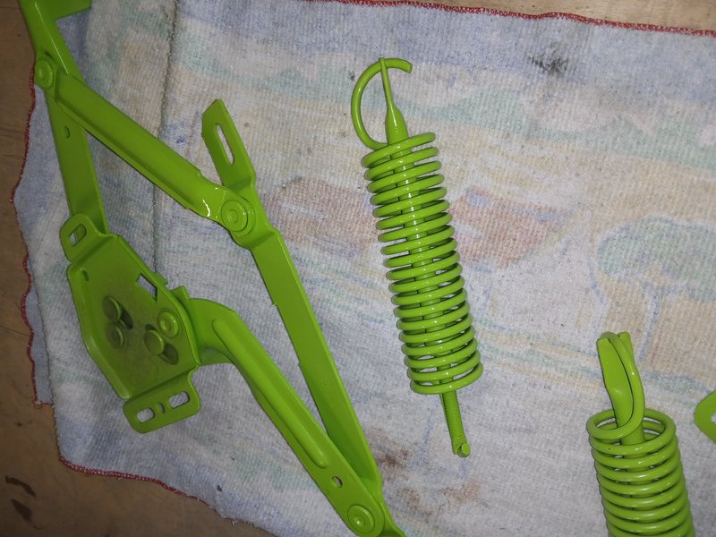

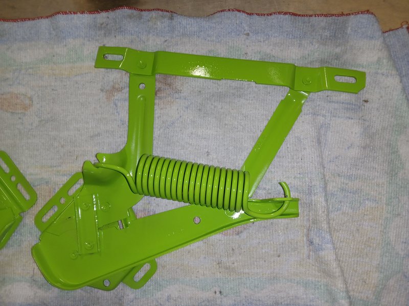

un coup de peinture sur les compas de capot, puis remise en place des ressorts
20251029_153037.jpg [ 5.05 Mio | Vu 25 fois ]
20251029_154342.jpg [ 4.49 Mio | Vu 25 fois ]

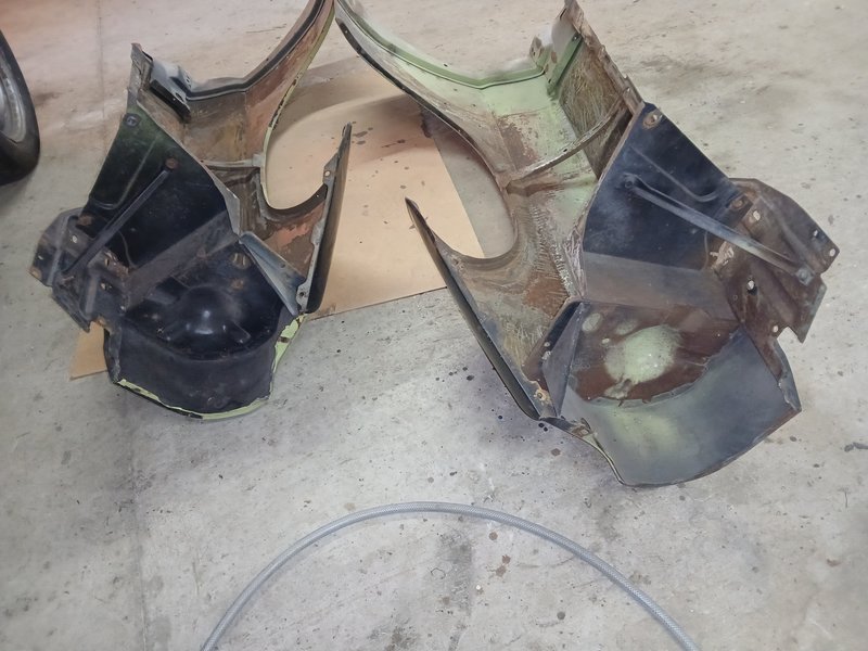

Préparation des ailes pour le décapage
20251028_170528.jpg [ 4.46 Mio | Vu 25 fois ]

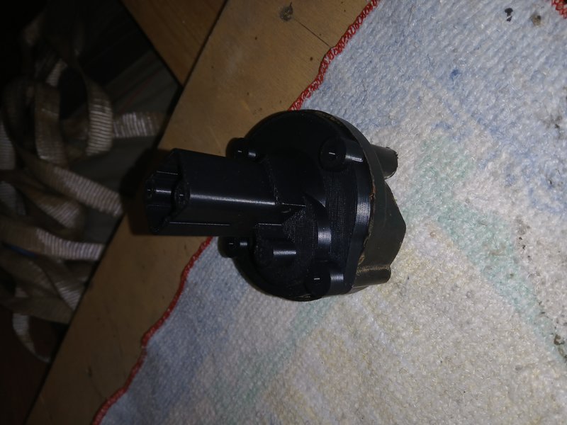

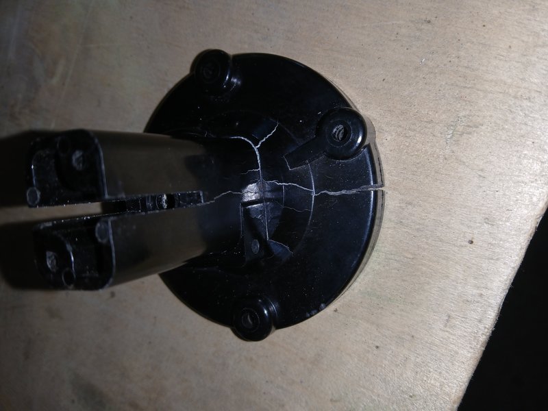

La fuite sur la vanne de chauffage provient d'une fissure sur le couverle en bakélite
20251028_152051.jpg [ 3.78 Mio | Vu 25 fois ]

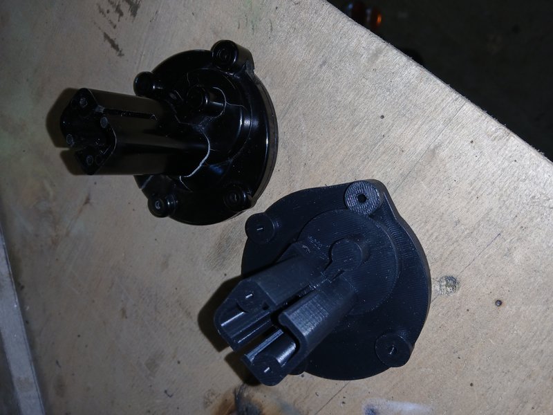

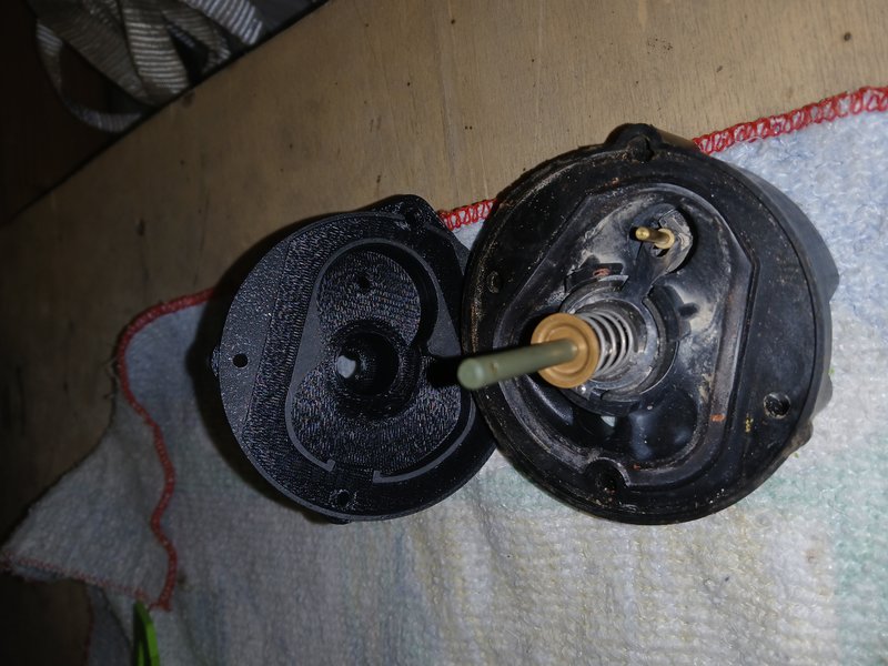

N'ayant pas de capacité de fonderie , l'idée est de prendre les cotes du couvercle, refaire le plan en informatique, de modifier la pièce et la simplifier afin d'en faire une version "usinable" (suppression de formes liées au moulage, réduction d'épaisseur liées à la matière...) et enfin sortir un format pour CFAO et d'en usiner une en alu...
Bon! On commence par les prises de cote et validation de celle-ci par un modèle en impression 3D...
20251028_152144.jpg [ 4.4 Mio | Vu 25 fois ]
20251101_071953.jpg [ 4.21 Mio | Vu 25 fois ]

le couvercle se monte parfaitement sur la partie vanne , je vais pouvoir passer aux modifications ...
20251101_071941.jpg [ 3.41 Mio | Vu 25 fois ]
