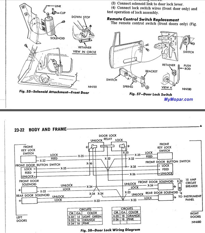

Je confirme, ça marche comme ça sur ma New Yorker 66 (si pas de changement jusqu'en 1973 of course). Mais il me semble que la porte sur laquelle j'actionne le système ne se verrouille pas. Je vérifierai ça demain au garage.
1966 Chrysler New Yorker
MessagePosté: Sam Oct 23, 2021 8:43 am
Quand tu fais des vérifs garde toujours les clés avec toi ou laisse la fenêtre ouverte ! Je me suis fait pièger tout au début, j'avais bien les clés mais elles n'ouvraient pas la serrure :evil: ... Heureusement ça n'a pas verrouillé le hayon (ce qui est anormal) et j'ai du ramper entre le dossier de la banquette et la clim de plafond (oui j'ai un peu d'embonpoint ventral :o ) pour déverrouiller la porte Av , car pas réussi à le faire sur la porte Ar !!!
Sur le owner manual c'est bien précisé qu'on peut utiliser le power lock depuis "inside the car". Ç'aurait été facile de relier la tige reliée au barillet extérieur à celle de la tirette intérieure, car ensuite c'est un inverseur électrique qui actionne le solénoïde *, mais c'est peut être par sécurité: même avec batterie à plat on peut ouvrir la voiture. Bref on a 2 systèmes indépendants.
* je pense qu'on peut rajouter un relais bi-directionnel, commandé par une télécommande, et qui permettrait d'avoir une ouverture/fermeture à distance

Fenêtre ouverte. Je confirme que quand j'actionne la système sur une porte avant ouverte, la dite porte ne verrouille pas. Il faut la fermer avec la clé.
C'est curieux, moi je confirme que quand j'appuie sur le knob le solénoïde bloque la serrure, que la porte soit ouverte ou fermée ... est ce que tu entends le solénoïde de cette porte ?
Ensuite c'est possible, ce serait une sécurité
NY66htpsdn a écrit:
J'y ai pensé aussi, histoire d'épater la galerie :D
Mais je dois d'abord comprendre pourquoi mes portes arrière ferment rarement (à l'ouverture ça marche toujours, à la fermeture c'est quand ça veut).
En tout cas je viens d'acheter sur alimachin un système (boitier + 2 télécommandes) pour ... 13 € ! Comme la centralisation existe déjà je vais donc mettre en // ce système. Qui peut aussi faire clignoter les veilleuses et donner un coup de klaxon ! Bon ça je verrai si je le fais car faut tirer des fils jusqu'à l'avant, bref c'est pas indispensable. Mais en effet comme tu dis ça peut épater le curieux :D
A l'arrière tu entends le "clac" des solénoïdes ? Ils sont normalement réglables en course, en tournant la tige qui en sort.
MessagePosté: Sam Oct 23, 2021 11:49 am
Je viens de regarder les schémas électriques et les descriptifs, il y a un changement entre 1966 (c'est le Plymouth service manual que j'ai) et 1973: il y a en 73 un composant de moins, le "key lock switch". Ceci pourrait expliquer qu'il empêche que la porte soit verrouillée mécaniquement. Mais il est sur les 2 portes Av donc il devrait y avoir le même résultat sur les deux !
En fait en regardant bien il se connecte en // sur le "lock" du "front door button switch", ça c'est l'inter bi-directionnel qui est commandé par la tige ou "push rod" du bouton intérieur. On voit les deux switch sur le dessin fig 57. Donc si je comprends bien le key lock switch permet de verrouiller (depuis l'extérieur via la clé) toutes les portes mais il ne peut pas les déverrouiller toutes ...
En 73 pas de key lock switch donc pas de verrouillage centralisé depuis la clé !
1966powerlock.jpg [ 245.03 Kio | Vu 5323 fois ]
Alors, plus précisément, sur ma 66 : porte avant ouverte ou fermée, quand j'appuie sur le bouton du power lock, ça verrouille les 4 portes (le bouton extérieur devient dur, sur les 4 portes).
Par contre, mécaniquement, ensuite quand je claque la porte avant, ça la déverrouille. Je suis donc obligé de remettre la clé pour la verrouiller. Et c'est également vrai si je verrouille la porte ouverte avec la clé : quand je ferme la porte verrouillée, ça la déverrouille. Je peux faire une vidéo si tu veux, le panneau de porte est actuellement démonté.
A noter : je n'ai pas la possibilité de verrouiller les 4 portes avec la clé. C'est uniquement via le bouton sur le panneau de porte.
Oui, j'entends les quatre solénoïdes fonctionner (ouverture et fermeture). Le problème est désormais réglé, il s'agissait simplement d'un manque de lubrification. Quelques pulvérisations de WD40, et ça fonctionne désormais impeccablement.
