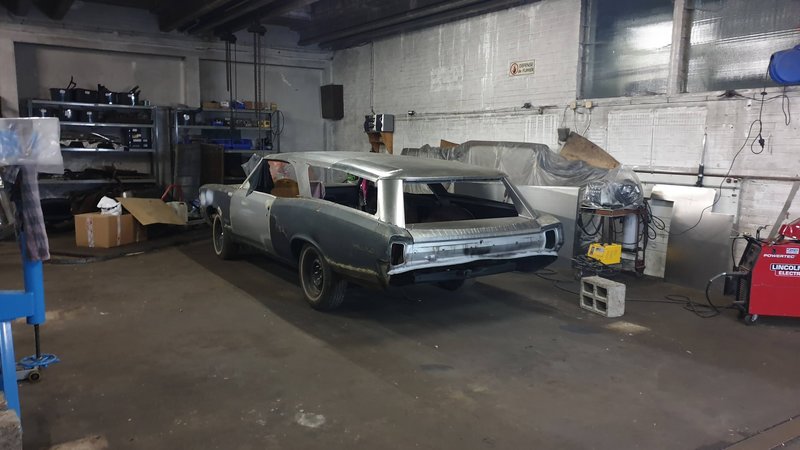

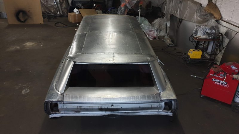

Ca avance...
20201021_201447.jpg [ 394.18 Kio | Vu 6933 fois ]
Toute la tolerie des feuilles de toles externe est terminée.
Toute la structure tubulaire interne est elle aussi terminée.
Travail a faire maintenant : L'ouvrant arrière, est tous les encadrements de vitres.
Puis je pourrai souder tout ça définitivement. (C'est juste pointé jusque la)
20201021_191840.jpg [ 306.92 Kio | Vu 6933 fois ]
Mon inspiration pour cette voiture vient principalement des shootings brake des années 60, qu'ils soient américain (sports wagon) mais aussi Anglais ou Italien.
Un enorme travail de tôlerie. Le plus gros que j'ai jamais fait, et qui a nécessité l'achat de tout un tas d'outillage tôlerie (du genre Roue Anglaise...).
A+
