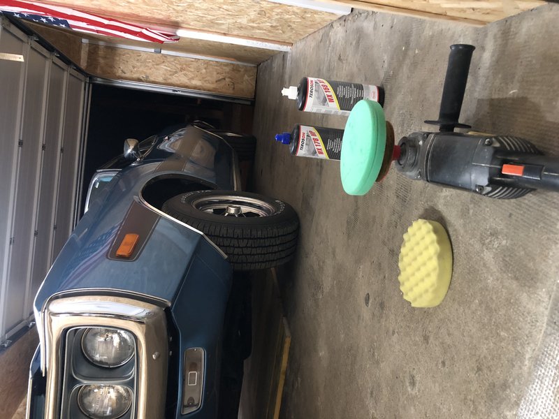

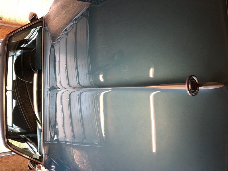

Quand je regardais pépé lustrer la Gordini il y a 25 ans environ, il me disait quand t’aura une voiture de collection pense à la faire briller. Ok pépé de la haut elle est bleu mais ce n’est pas une gordini ou une alpine :lol: :lol: , mais elle brille.
Après 5h de lustrage/nettoyage/astiquage: un miroir :D

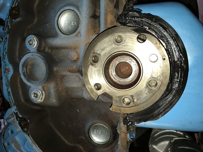

La bonne nouvelle du jour:
Rodage terminé jeudi et hier soir sous la voiture j’aperçois une petite tache d’huile au dessous de la cloche de bva. Je me dis c’est reparti la 904 qui fuit, je sort la bva pour bien identifier la fuite et la le drame...
Bva nickel, c’est le joint spy au niveau du vilebrequin qui a sauter :shock: au bout de mille bornes bordel...
78C46A50-8E5A-4794-80A1-45FF6526ED47.jpeg [ 3.96 Mio | Vu 3354 fois ]
Une bonne idée pour changer le joint carter et le spy sans sortir le bloc, vidanger le circuit de refroidissement, virer le capot, la face av car ma chèvre et trop petite et tout le merdier que j’ai mis un temps fou à remonter :think:
Ps: putain de consommable made in China de merd....

Pour info,
Changement Joint inférieur/supérieur du vilebrequin et maintenant nickel.
1j de taf pour un joint à 4$ :roll:, l’avantage d’un bloc fait par un pro c’est la garantie :wink: et ça m’a évité tout ce merdier :D

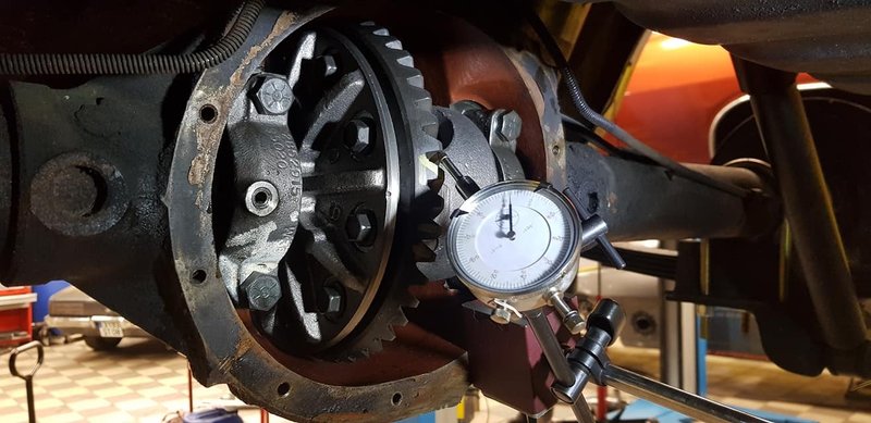

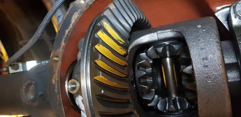

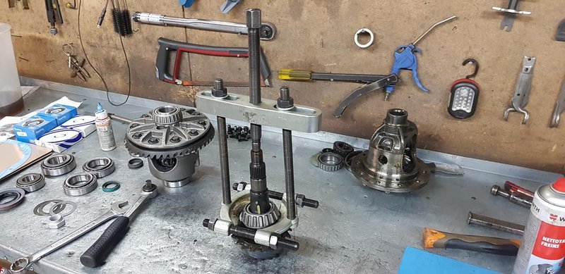

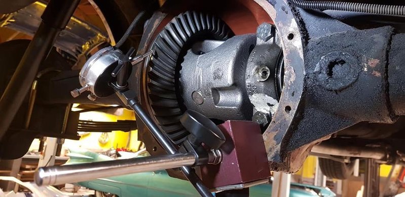

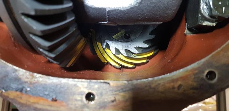

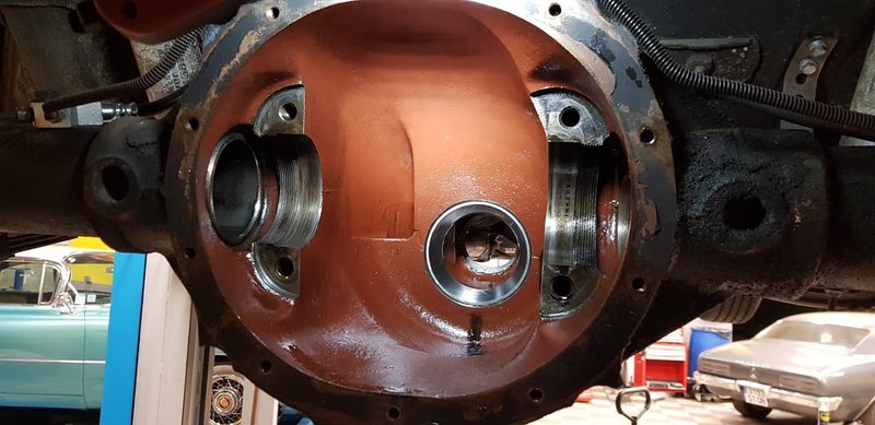

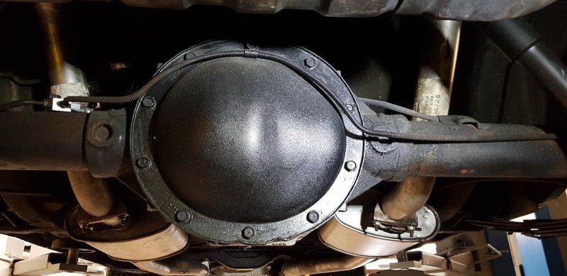

Quelques News, voici les derniers travaux à faire sur la Charger:
Réfection complète du pont:
C0CBF1C8-EB4D-4090-89F7-176A5E6AEDEF.jpeg [ 173.39 Kio | Vu 2943 fois ]
B8861C6F-4238-4428-A92D-28B81E1EA804.jpeg [ 207.2 Kio | Vu 2943 fois ]
CA0B7069-86D7-4581-92D6-335C1D527C0F.jpeg [ 224.35 Kio | Vu 2943 fois ]
6817E6F1-C239-4285-8E1D-AB10A185A7DE.jpeg [ 162.29 Kio | Vu 2943 fois ]
2CFDB796-1DE6-47B9-80DB-2E7F2432AD6B.jpeg [ 168.12 Kio | Vu 2943 fois ]
 Sujet du message: Re: Dodge Charger SE 74

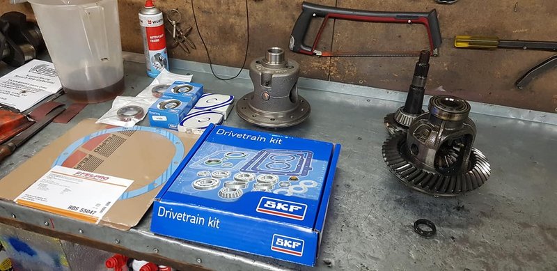

MessagePosté: Dim Fév 24, 2019 7:55 pm
Messages: 507
Localisation: Ardennes 08
0ED86A29-2BF7-455F-8499-1DB8F73B12C5.jpeg [ 136.38 Kio | Vu 2943 fois ]
0778B0D7-E94B-43FF-BDF6-B915F483C038.jpeg [ 81.84 Kio | Vu 2943 fois ]
89BE41C7-983A-49D5-994D-D799BDB13873.jpeg [ 104.17 Kio | Vu 2943 fois ]
Nous en avons profité pour mettre un glissement limité.
Voilà tous les travaux terminés. :wink:
Une Charger de 74 matching, moteur/boîte/Pont Neuf, intérieur, joint, train roulant, frein, silent block, carrosserie...
Y a plus qu’à profiter avec la famille... :mrgreen:
