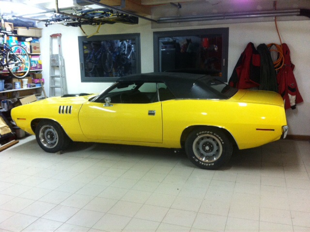

MessagePosté: Mer Déc 11, 2013 8:26 am
Messages: 1119
De profil on ne voit absolument rien.
Pour la mise en place, il faut faire comme Fabien. Mettre la voirure sur un pont puis utiliser une cale avec un cric pour ajuster avec un peu de pression l'alignement avec le plancher.
La mise sur le pont permet à la caisse de prendre sa forme initiale (bien plane)
MessagePosté: Mer Déc 11, 2013 8:30 am
Messages: 1119
Avec une photo c'est mieux. Image
