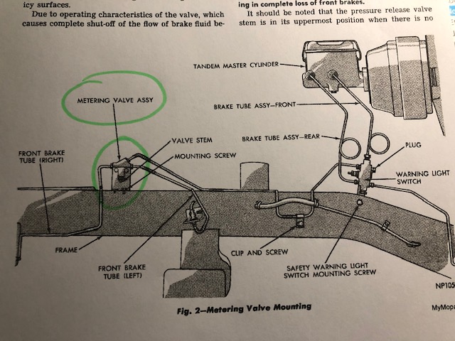

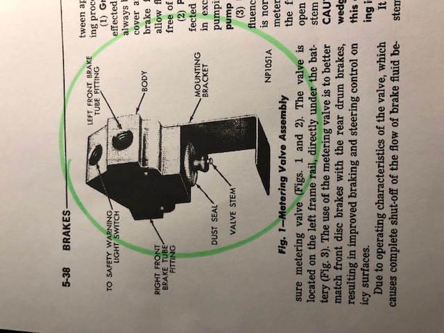

salut à tous, je refait mes freins actuellement sur la newport et je recherche cette pièce / metering valve assembly / voir copie
Avez-vous une info pour trouver cette pièce ?
