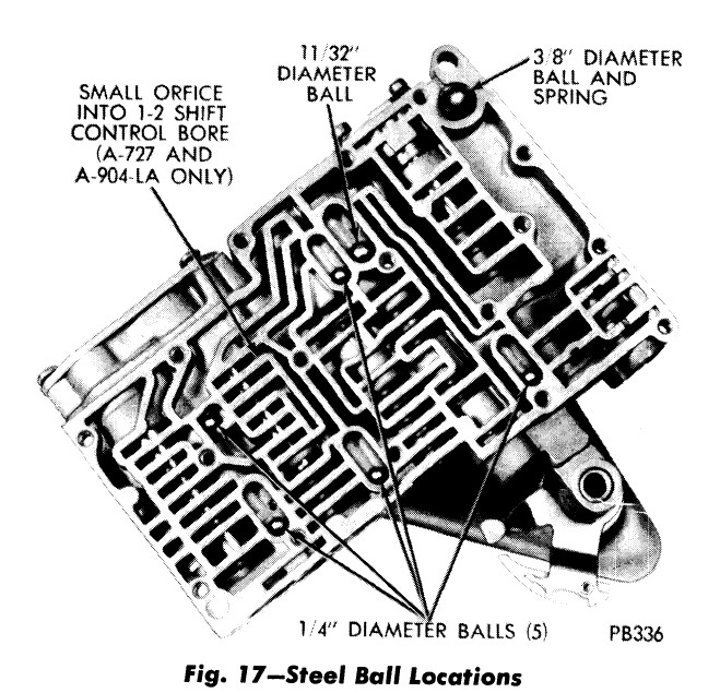

Bonjour à tous
Voilà ma question : jai acheter chez Summit une boite TCI StreetFighter Transmissions 111000,
une fois monter et premiers essais sur le pont , rien de logique dans l'ordre des vitesses :
parking ,une marche avant , neutre , marche arriere , et deux marche avant ?
Donc démontage du labyrinthe et une bille qui traine dans un ressort !
Mais faut il l'enlever ou la placer ailleurs ? Je sais pas ,donc remontage et essais toujours sur le pont ,
Et la P.R.N.D.2.1 tout semble ok ,mais une fois au sol la marche arrière fonctionne et ces tout ? J'ai une bille en plus mais ou la placer ? Je vais essayer de mettre des photos etattend vos bon conseils
Patrick.

... pour moi il faut mettre ta bille ( qui doit faire 1/4" ) dans cette poche là.
enfin c'est ce que disent les trois livres que j'ai là dessus.
Re: Torqueflite Tci
Publié : 27 août 2017, 19:37
par dodgefred
wouaip mon bouquin dit pareil encore un valve body assemblé à la va vite chez TCI :naughty: :naughty: :naughty:

Surtout pas ! ce valve body est modifié (voir perçage en haut à droite sous le cercle rouge) et il ne faut pas de bille à cet endroit quand la modif est faite.
Plus d'infos là :
https://static.summitracing.com/global/ ... -10227.pdf :whistle:
La bille trouvée dans le ressort en photo #1, c'est normal et fait aussi partie de la modification du valve body.

laurent416 a écrit :Surtout pas ! ce valve body est modifié (voir perçage en haut à droite sous le cercle rouge) et il ne faut pas de bille à cet endroit quand la modif est faite.
Plus d'infos là :
cette modif si je me souviens bien permet de faire rétrograder la boite tout en étant en "D"

tu as 2 choix remonter ta boite comme origine en mettant la bille dans le cercle rouge... ou respecter la modif et remonter ton valve body comme dit laurent en suivant mot à mot la modif.... puis faire un essai la tu seras fixé si ça marche pas tu peux aussi monter un valve body non modifié...... :wink:

ca ressemble a une modification de shiftkit pour passer la tf727 en mode manuelle par rear neutral 1er 2d 3eme, attention elle cale si on ne passe en neutral au feu rouge
