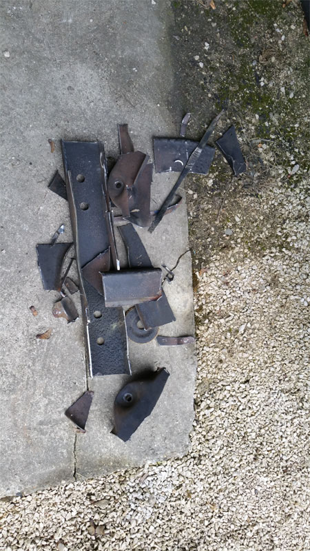

Aujourd'hui, poursuite des travaux avec la partie pénible :mrgreen: , dépose de la traverse support d'amortisseurs, j'ai joué de tous les instruments que j'ai en stock, disqueuse 125, disqueuse 230, scie pneumatique, marteau, burin de chaudronnier, pinces etc...
La traverse n'est soudée à l'auto qu'aux extrémités sur les longerons, découpe de la partie centrale
Puis j'ai extrait les 2 cotés, fini au flap tout ça...voilà le tas de ferraille extrait :mrgreen:

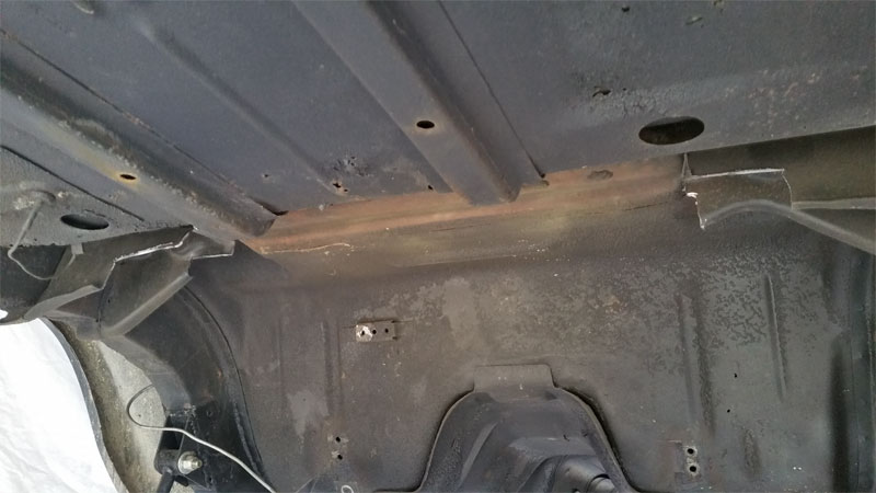

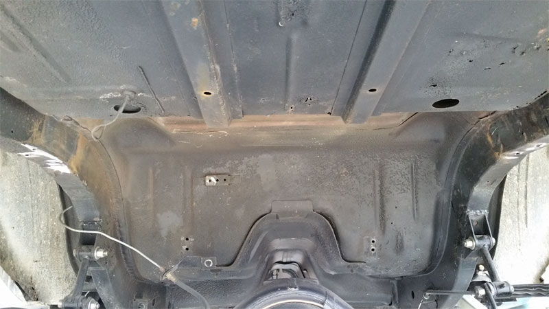

Et le dessous de la caisse, prête pour recevoir la double traverse (encore à fabriquer...)
Cet AM, fabrication des 2 flasques qui vont se positionner sur les faces intérieures des longerons et après, mise en place de la double traverse, y'a encore du job mais je pense que ce WE ce sera torché :wink:
