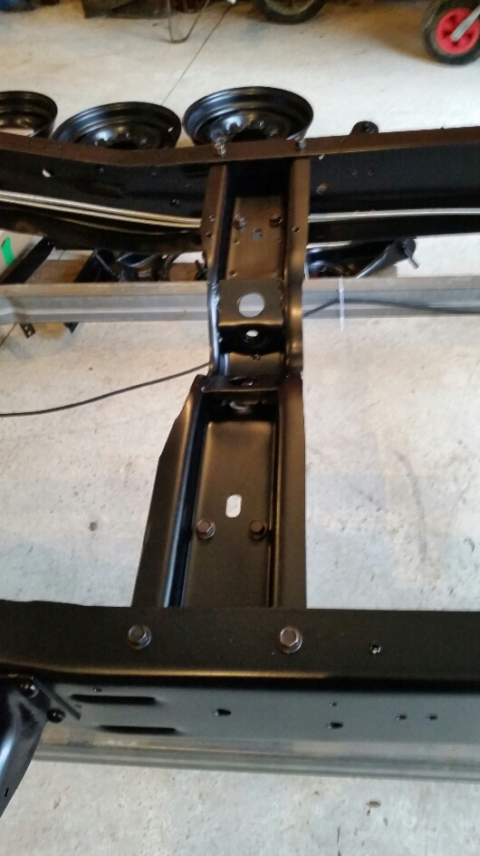

J'avais tellement hâte que j'ai quitté plus tôt le taff et je suis rentré travailler une petite heure sur le châssis malgré que le pont ne soit pas dispo de suite. .
Donc j'ai brossé/chauffé et trempé les vis dans l'huile de vidange et monté la traverse de boîte. ..
J'adore
J'adore

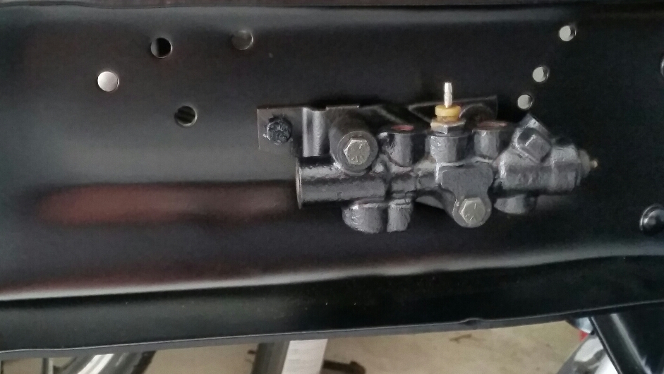

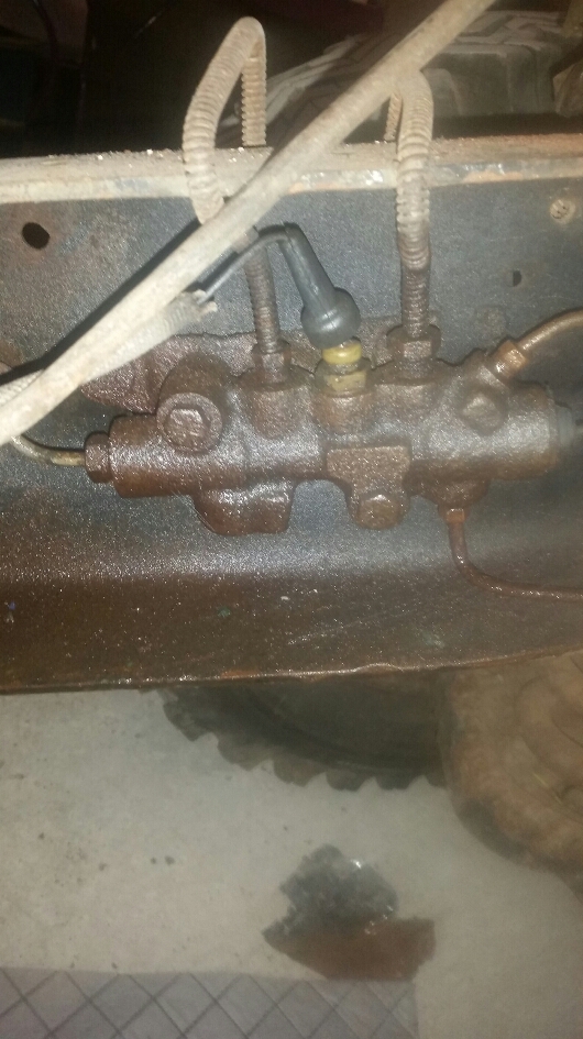

Une heure à tuer ce matin avant l'arrivée des invités donc
Remise en place du répartiteur avec au préalable décapage primaire phosphatant et peinture noire.
Quand aux vis bah même traitement que les autrès brossage /chalumeau et bain d'huile. ..
Allez un before/after car j'adore voit tt ça plus propre que neuf
