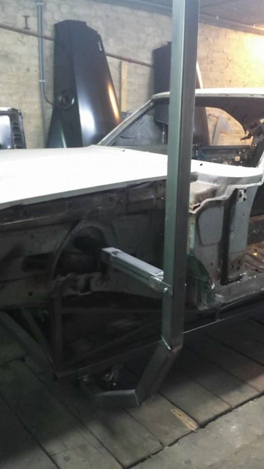

Yo les gars!

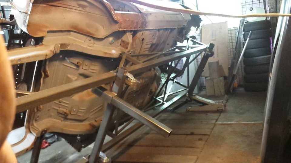

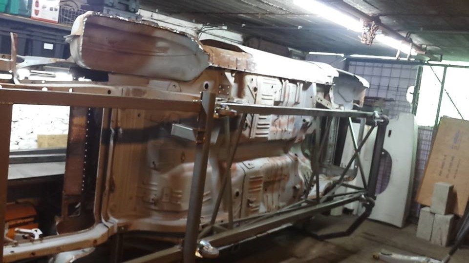

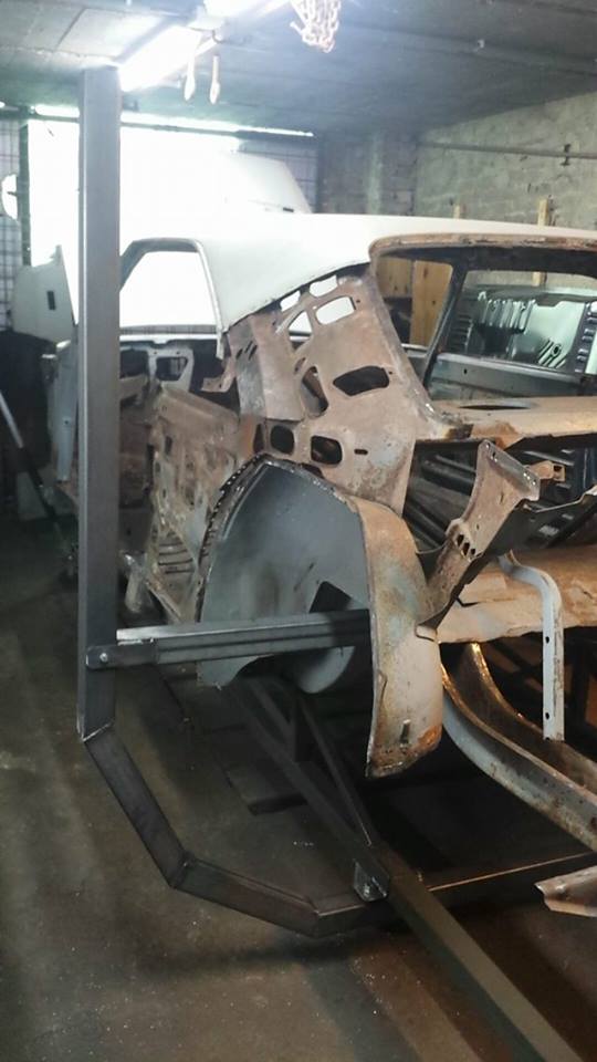

Petite alternative au tourne broche (sorry qualité photo pourrie) :
Alors vous allez me dire, oui mais.... Pourquoi ?
Et la question est sensée!
Mais... La réponse est simple. Je veux laisser le chassis/support en place jusqu'au bout de la tôlerie pour éviter que quoi que ce soit ne bouge (je vire quand même pas mal d'éléments structurels)
Pour les raisons habituelle d'accès, il est quand même très pratique de pouvoir renverser la caisse...
J'avais donc comme choix :
- Mettre l'ensemble caisse/support sur une rotissoire. ( Chère si achat, long a faire si
home made)
- Faire ce que j'ai fais.
.Les arcs sont boulonnés sur le support et sur la caisse et peuvent être placé d'un coté ou de l'autre de celle ci, et
peuvent aussi être monté même si les ailes sont en place.
.La caisse reste bien maintenue par ses 4 points (+ les deux latéraux des arcs), et non pas qu'aux deux extrémités.
.Je garde un accès à l'avant et à l'arrière.
.La longueur de l'ensemble reste la même ( mon local est pitiiiiiiiiii !
Voila voila, loin de moi l'envie de dire que cette solution est la meilleure. Simplement que c'est MA solution et que... elle marche pas trop mal
A bientôt pour la suite

Re: Mayhem Project : 1969 Dodge Charger
Bon boulot , ça avance bien ! , d'ici une semaine elle est prête à rouler
Un boulot de malade
il y en a qui ont de l'or dans les mains, c'est chiant pour les autres
Super système pour restructurer en effet!
beau boulot
Il y a quand même un gros taff "home made" au final
bien joué en tout cas ça à l'air vraiment pas mal

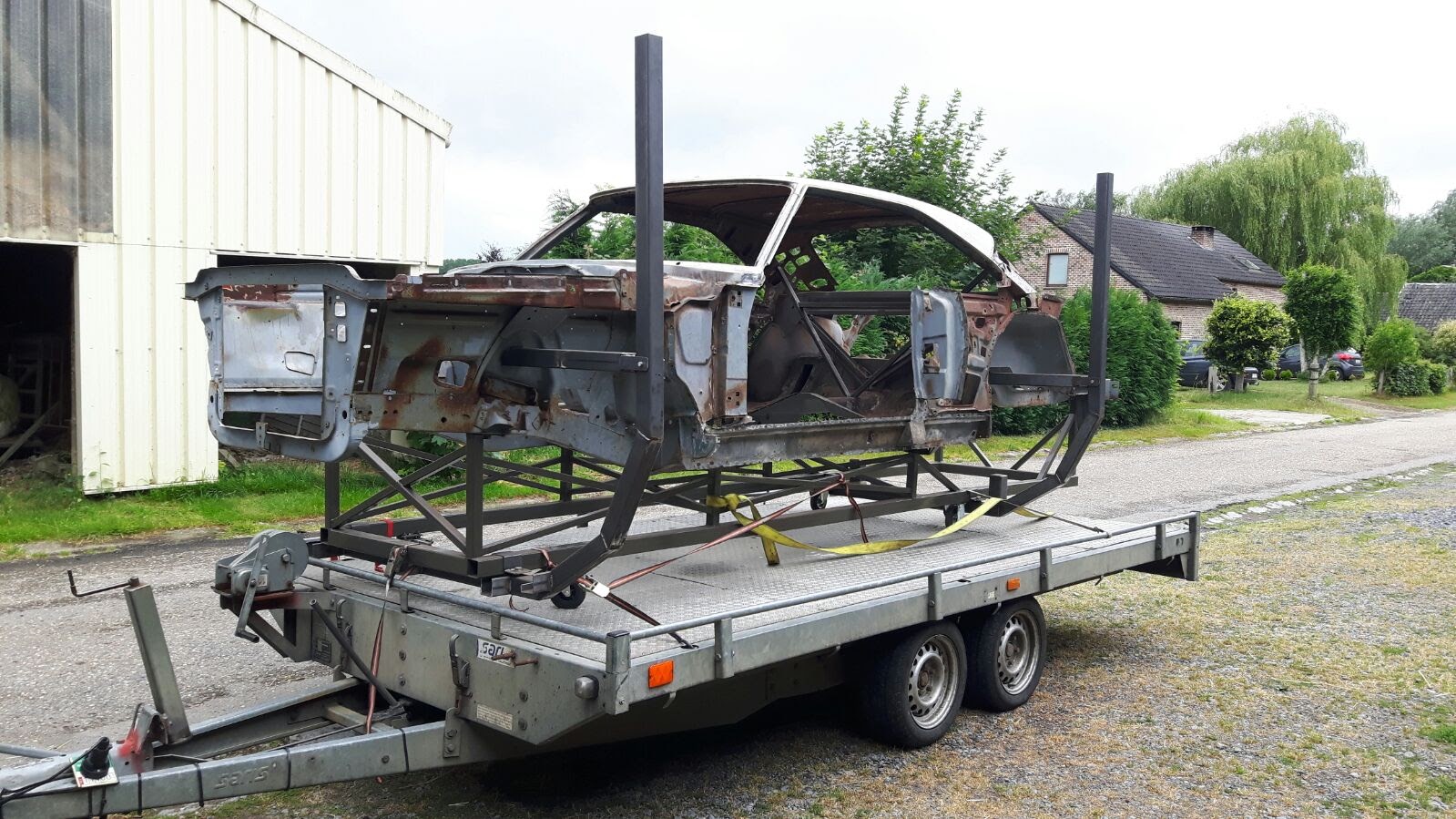

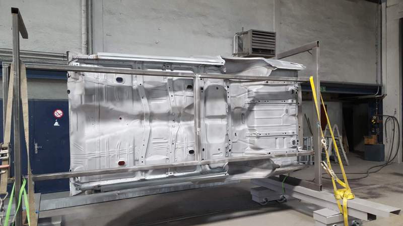

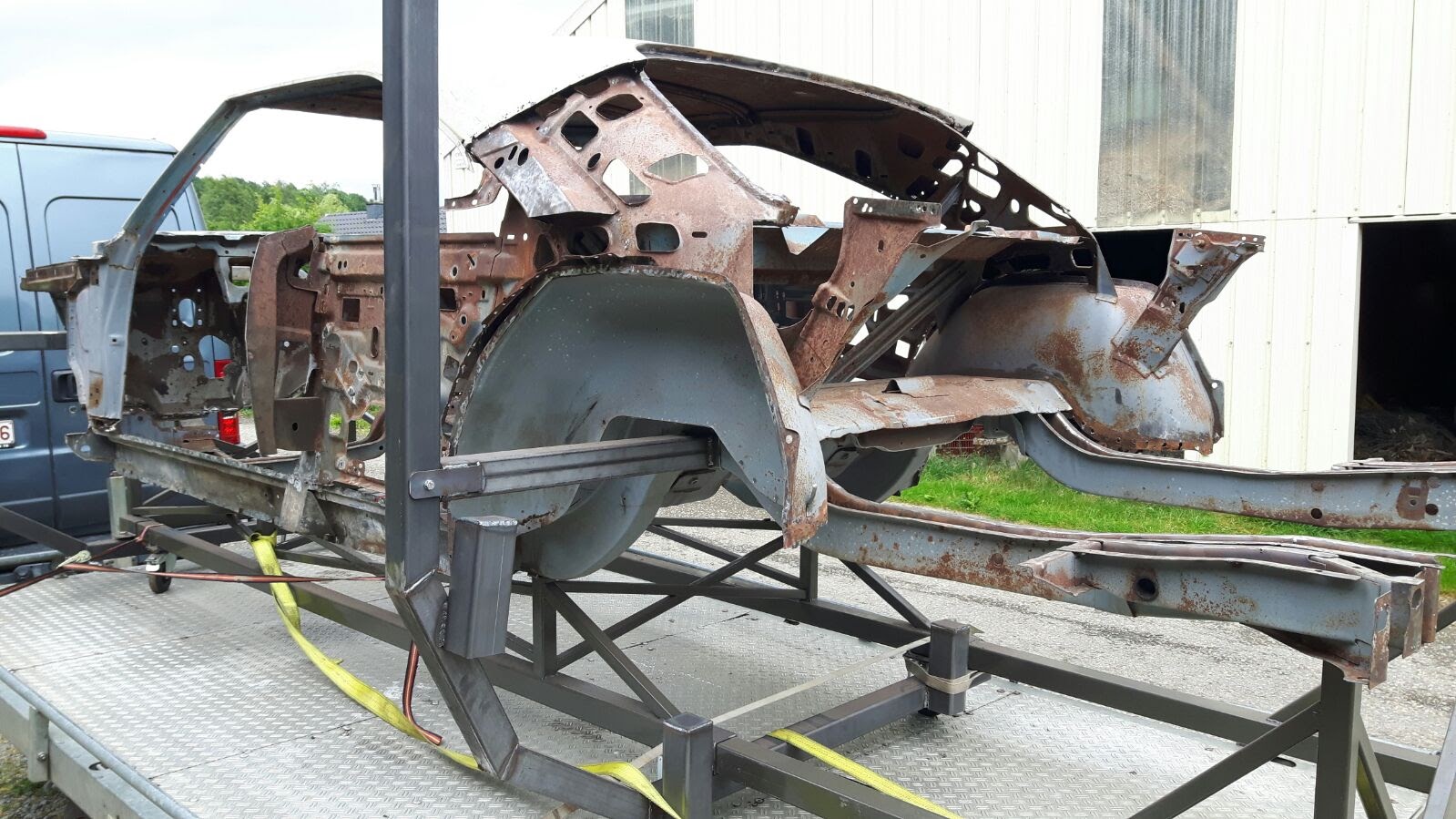

Elle part au sablage!
Sablage silice pour la caisse, parce que c'est pas chère et qu'il ne reste rien à part le toit et le nez de pare brise qui puisse se déformer... J'ai donc -par prudence- demandé que les sableurs évitent ces pièces que je décaperai manuellement ou ferai aérogommer vite fait par après.
Les éléments détachés ( ailes av, portes, capot, ...) Seront quant à eux aérogommés.
Comme vous pouvez le voir, je laisse les "arcs de bascule" pour que les gars puissent facilement sabler les soubassements (enfin ce qu'il en reste
Content de passer ce cap !!! Maintenant, promis j'arrête d'enlever des éléments sur la caisse
Dès qu'elle revient du sablage, une petite couche d'époxy et on débute le réassemblage!
La suite très bientôt

Chouette boulot il reste vraiment plus grand chose
Quel chantier, bravo vraiment! Elle est bien ta rotissoire maison, d'ailleurs, j'avais fait le même principe pour ma 442, la elle était chez le sableur, il a trouvé très bien cette combine
