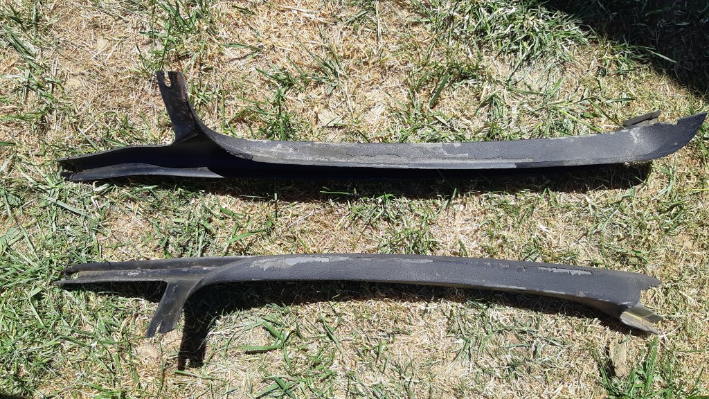

Autre chantier, remplacer tous les lèche-vitres qui sont cuits
J'ai donc commencé à démonter les garnitures intérieures
Et les habillages accusent le poids des années
Sur ma lancée, j'ai démonté les garnitures des montants de pare-brise et là il y a du dégât, tout est cramé par le soleil
J'ai donc fini de gratter tout ce qui partait en poussière
J'ai taillé un morceau de vinyle d'ameublement qui me restait d'un autre bricolage (couvre-benne du RAM)
De la néoprène en bombe et quelques minutes plus tard, le résultat est très satisfaisant
Il n'y a plus qu'à répeter de l'autre côté et ça fait un autre boulot de fait

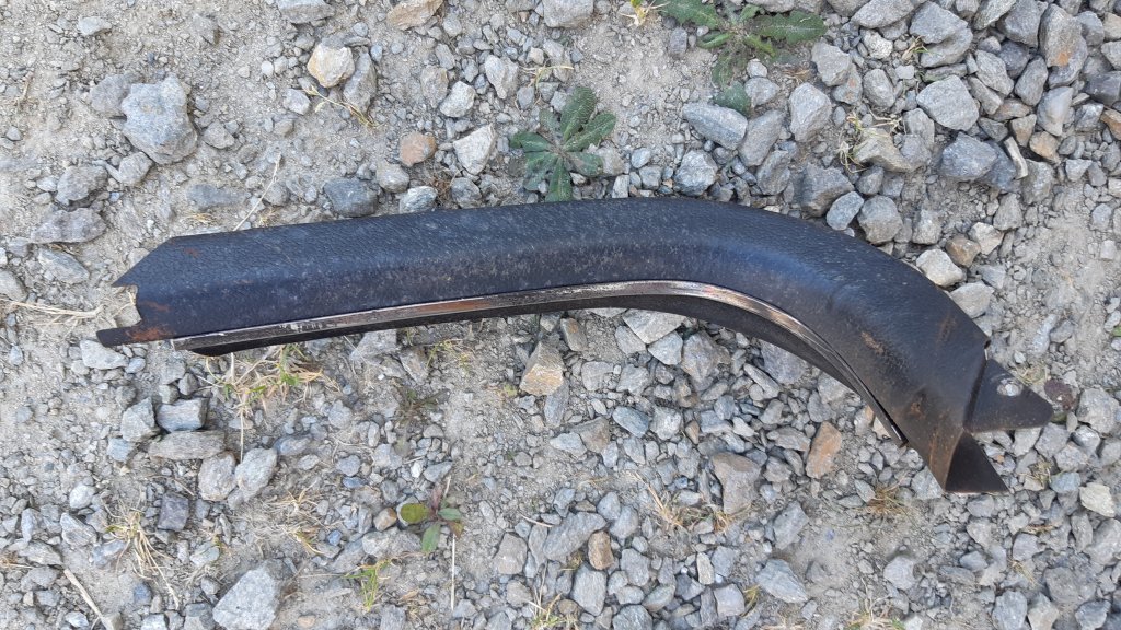

Plus tard ce sera au tour des lèche-vitres extérieurs qui ont bien morflé aussi

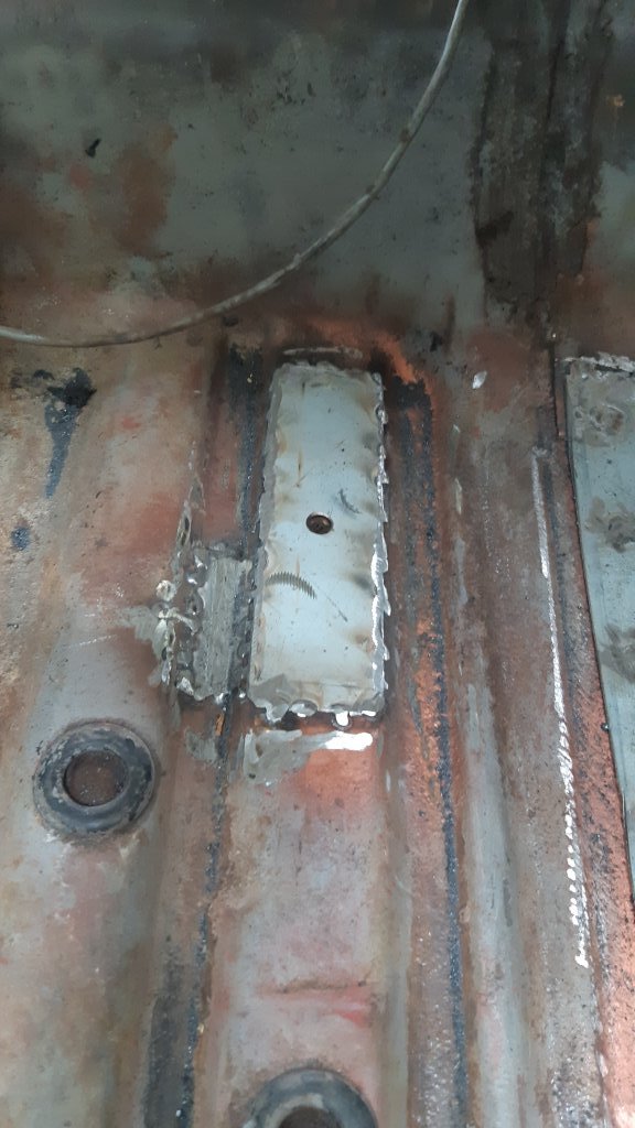

Ca y est mon jouet est revenu de la clinique ce soir
Les opérations de chirurgie se sont bien passées, même si des surprises supplémentaires sont apparues :?
J'ai laissé ça à un carrossier à la retraite qui m'a fait un super boulot
Repérage des défauts à corriger et découpe
Pose et soudure des tôles de réparation
Pose de renforts au niveau des fixations de sièges qui étaient fragiles

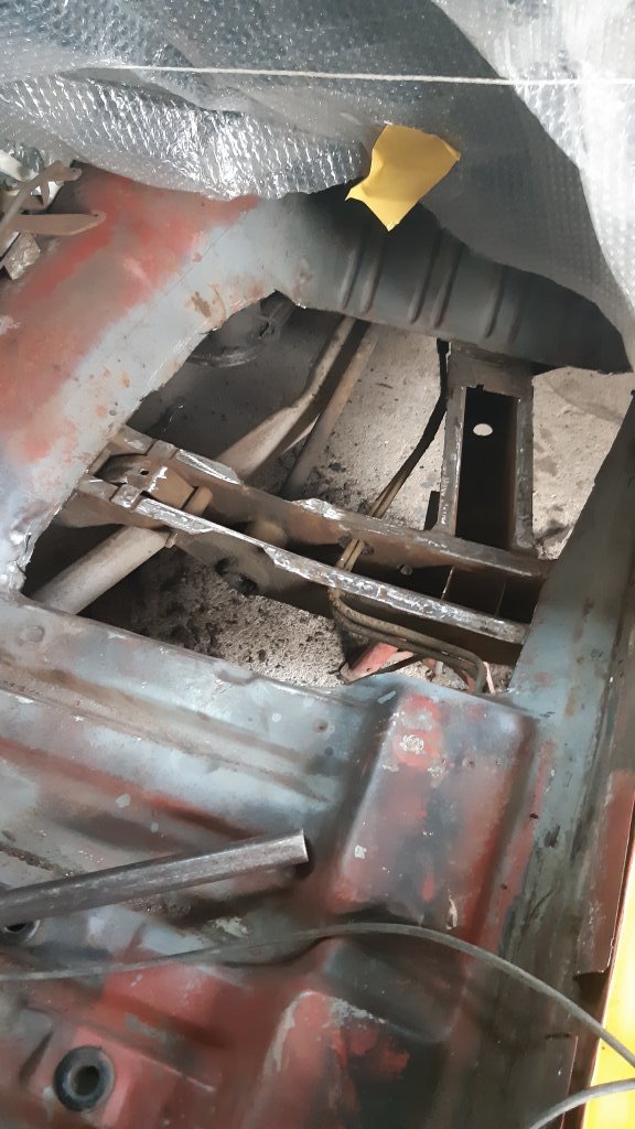

On arrive alors aux surprises ...
En démontant la garniture intérieure du A pilar pour pouvoir souder la tôle de réparation, il a découvert un nid de rouille avec la tôle perforée ...
Du coup on a démonté l'aile pour qu'il puisse mieux voir, et on a pas été déçus ...
Il a alors découpé toute la tôle malade autour des fixation de charnières qui elles n'étaient pas touchées
Puis il a reformé des plaques de tôles pour refaire tout ça et c'est beau
On a profité pour changer les charnières qui attendaient depuis 1 an dans leur boite
Une dernière photo du cimetière :P
Maintenant il faut que je m'attaque à la finition du plancher, jointage, protection et peinture avant de tout remonter et pourvoir de nouveau rouler !
