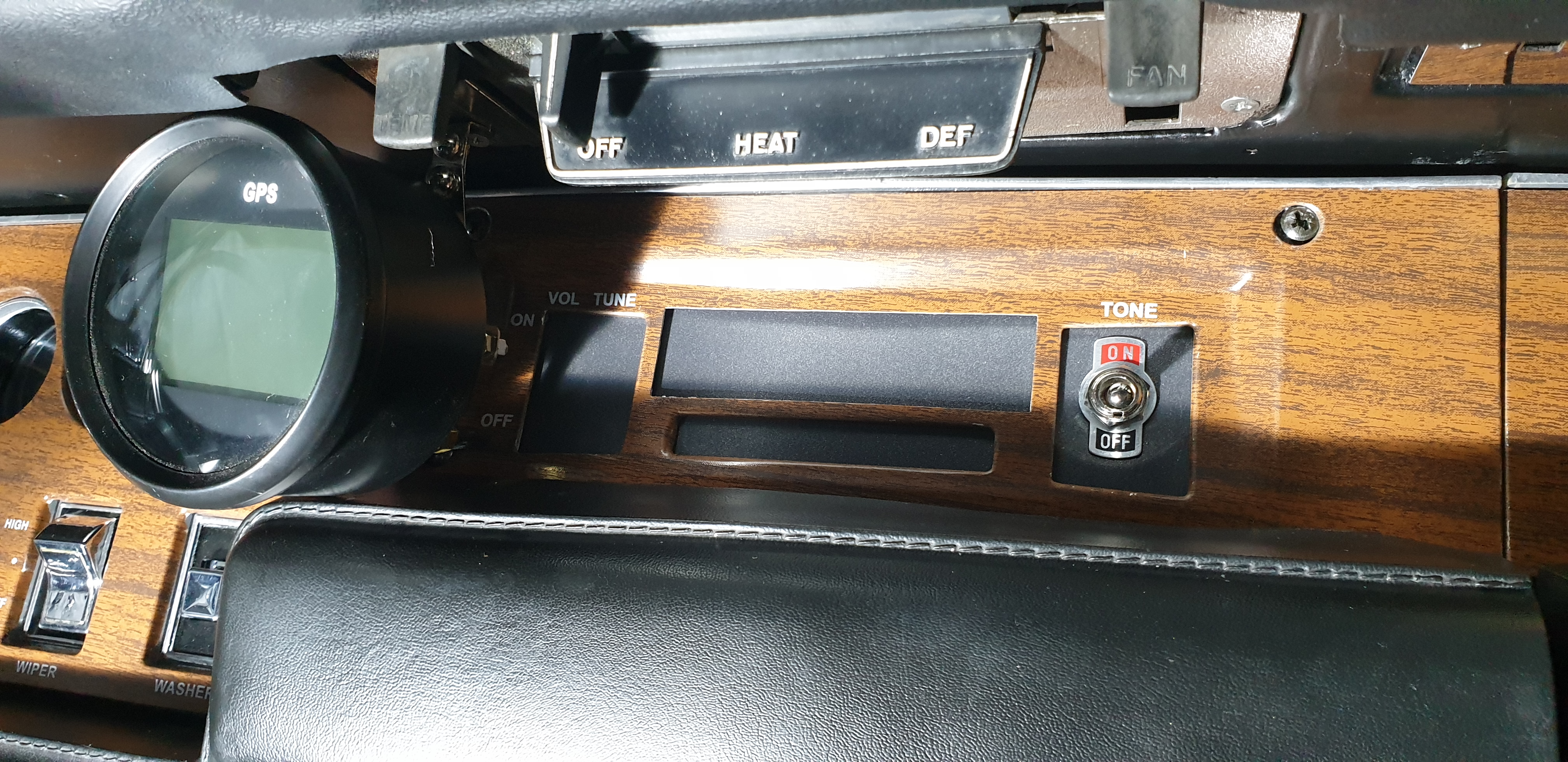

un peu de bricolage ce week end
mise en place du ventilo électrique sur le radiateur, câblage tout beau tout propre, avec relai protégé par fusible. me reste juste à poser l'interrupteur, sera à l'emplacement de l'autoradio, histoire de ne rien percer. ça souffle bien !!!!
ai aussi préparé le câblage pour la pose d'une sonde T° eau VDo sur la durite d'eau (pas réussi à enlever c'te durite !)
aussi commencé à poser un support câbles de bougie, côté droit pour le moment, le plus facile à faire :D car les fils étaient pour le moment fixés un peu partout avec des rilzan, pas top niveau esthétique.
tenté de démonter la sonde pression huile, pas beaucoup de place pour jouer de la clef plate, on s'y recollera un week end prochain
bref un peu bricolé, par ce temps de de merde ...
Dodge Charger 69 General Lee (440 ci 1978)

Rapidement cet après-midi: pose de l'interrupteur du ventilo : ai refait le cache de l autoradio, car avznt j avais en urgence posé un pauv' bout de carton noir. Là, plastique proprement installé.
Messages : 1393
Re: Charger 69
Ça fait propre la... :wink:
Pass34
Messages : 1317
Re: Charger 69
Message par Pass34 »
Bien installé l'interrupteur kivabien !!!

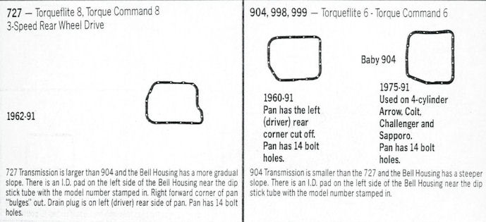

pour la boite pas de problème tu peux virer ton carter pour remplacer ton joint, profite pour faire la vidange et commander le filtre
https://www.summitracing.com/int/parts/tci-128500
et pour identifier ta boite
et de l'huile dexron II ou III mais rien d'autre prévoit 6 litres ajoute 4 fait tourner la bagnole et en passant toute les vitesses et faire le niveau à chaud en N.
pour commencer fait la vidange et récupère la vielle huile pour savoir la quantité vidangé, ca te donnera la premiere indication pour y remettre la même quantité.
