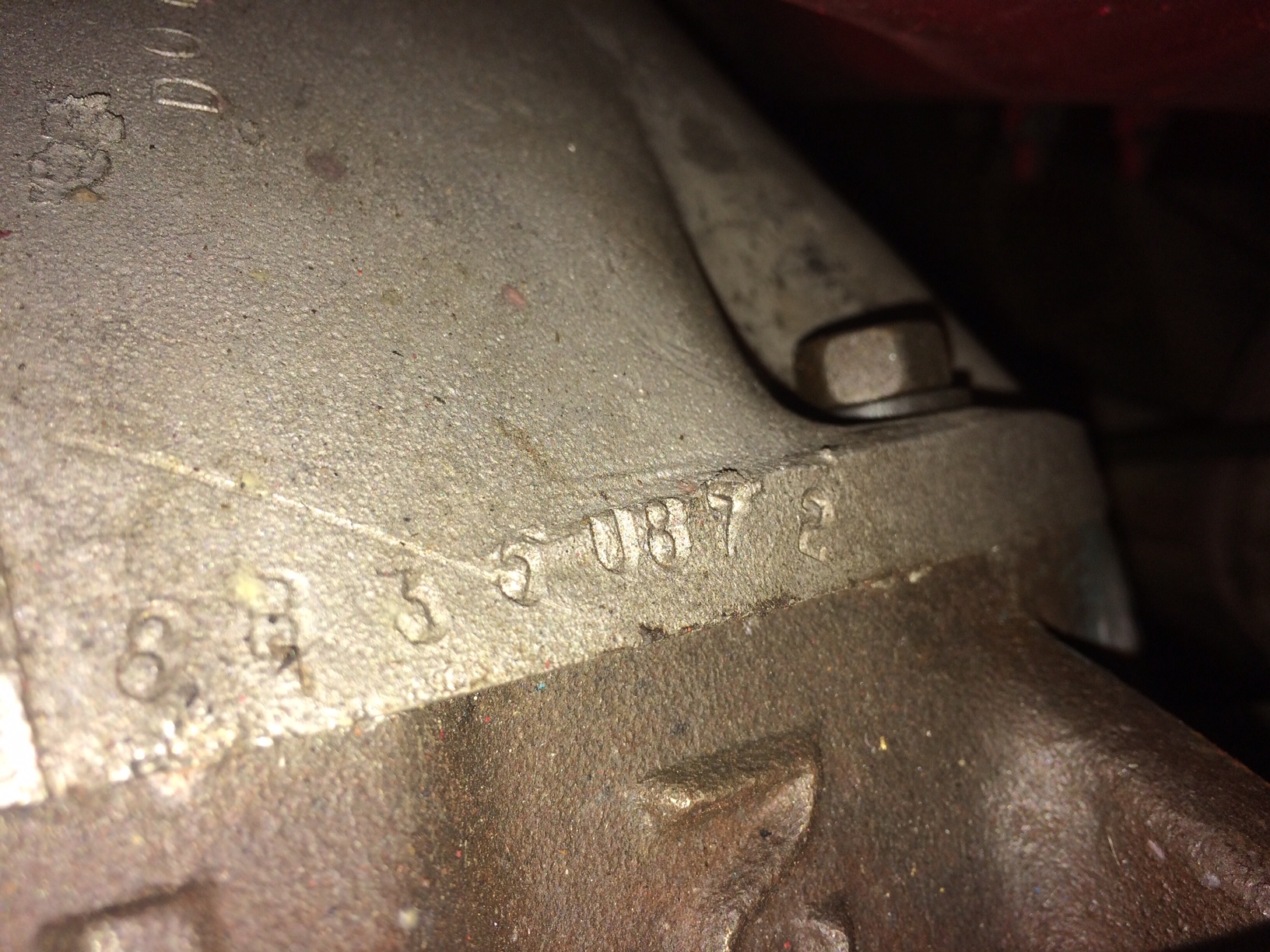

J'ai réussi a prendre une photo du VIN (sur ma boite de vitesse qui confirme le que c'est la boite d'origine :wink: o (seul les 8 derniers numéros du VIN sont frappés)

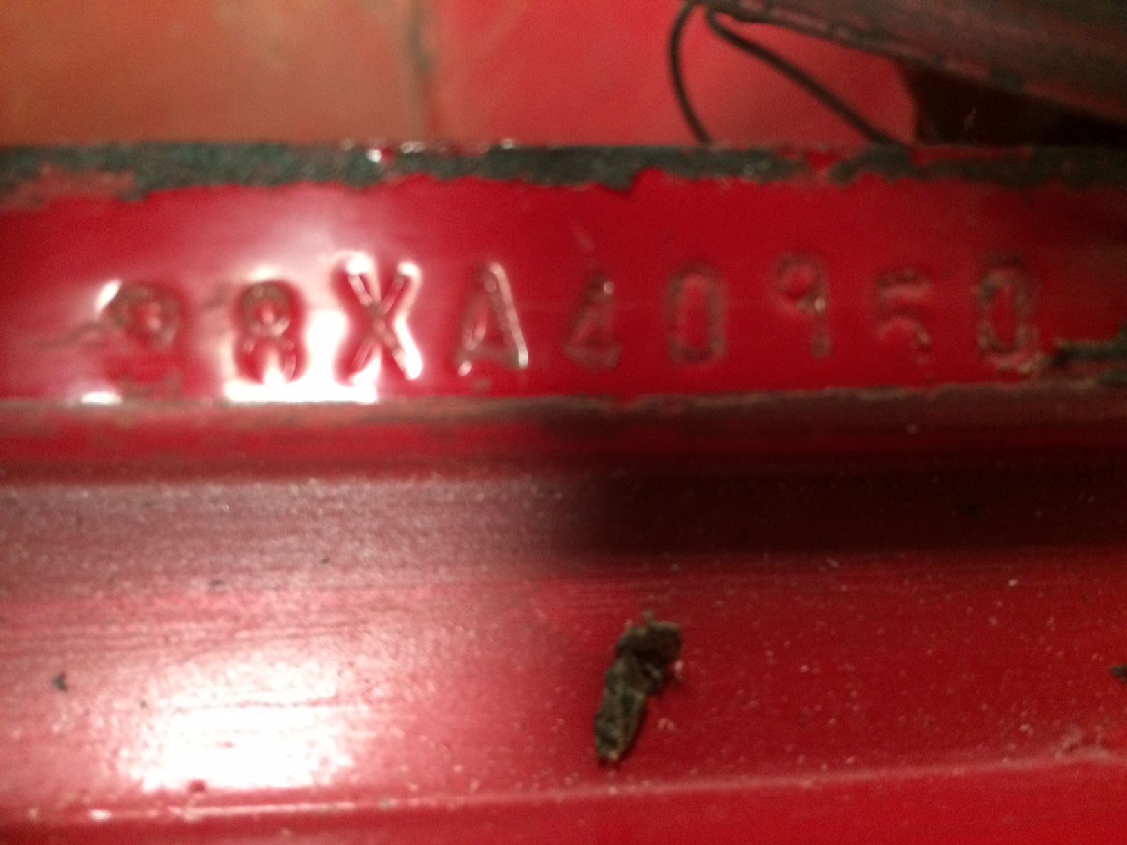

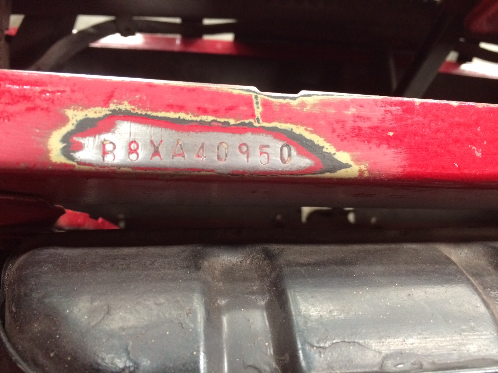

Ensuite j'ai vérifié que le support de radiateur ainsi que la gouttière du coffre soit bien frappé avec la série de lettres/chiffres qui correspond au (vehicle order) que l'on retrouve sur la fender tag...et ça match, c'est kool! ça prouve qu'elle n'a pas taper déjà :dance:
Par contre je ne trouve pas d'info sur le fait que ce numéro (vehicle order) commence par un A.....
Toutes celle que je trouve sur le net ont 6 chiffres :think:
