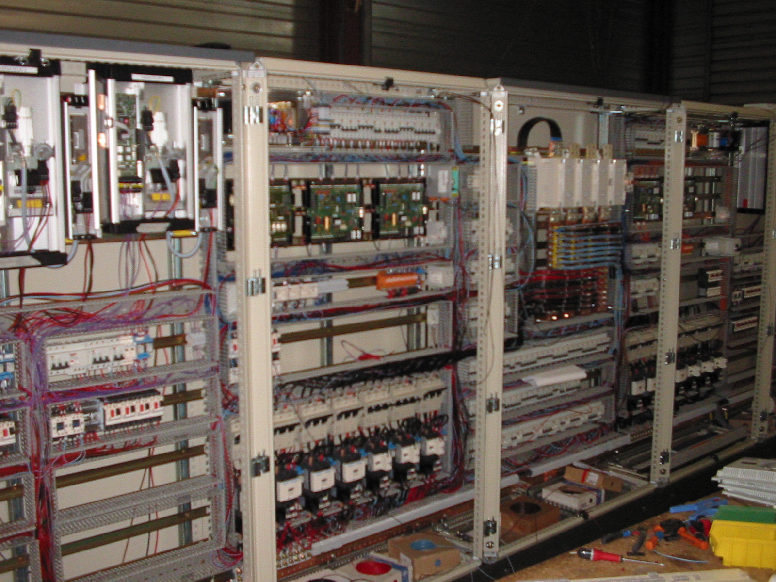

mmmmhhh perso je trouve ça très bien...car quand tu vois déjà que ce qu il a installé a du lui compté 80€, s il avait pris 50 couleurs différentes j'aurais même pas imaginé le prix, à moins qu il soit très riche...Et puis, ben le rouge c'est le + donc non je ne vois pas le soucis des couleurs.
Pour ce qui est de l installation elec, il l a fait lui même donc je vois pas pourquoi demain il comprendrait pas sa propre installation et en plus aidé d'un schéma très simple.
Tant que nos voitures ne ressemblent pas aux armoires electriques que j'ai eu sous la dent...le rouge pour l alim et le noir pour la masse va très bien.

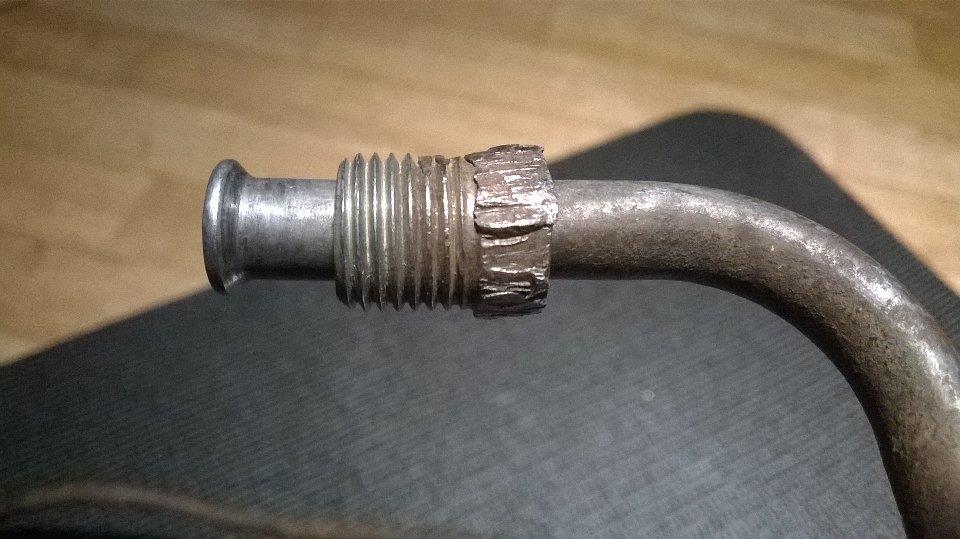

Bon, pour ma fuite d'essence j'ai trouvé du tube cuivre en 8mm de diamètre, je peu avoir une cintreuse manuel et l'outil a faire les rebord aux extrémités, il me manque plus que ce foutu raccord.
La tronche de l'ancien, c'est le raccord mal qui ce vise dans la pompe a essence:
J'ai trouvé sa: http://www.partsgeek.com/catalog/1973/p ... ector.html
mais c'est pour l'huile de boite je sais pas si le filetage/diamètre correspond ... ou alors trouvé sa en magasin mais ou ? :?
... ou il y a quelque truck la: https://www.yearone.com/Catalog/chrysle ... e-fittings , si vous avez des conseil ?

Merci tommy, j'ai réussi a en trouvé dans le grenier du garage sur des vielle durite de tracteur, elle sont surement la depuis les année 60 mais un coup de brosse et elle était comme neuve :lol:
Du coup sa m'en fait peu d'avance, alors si tu trouve un site ou y a du neuf hésite pas :wink:
Pour ma fuite, même avec le raccord neuf sa coulé fort, j'ai donc mit un petit joint torique entre la pompe et la collerette de la durite, un autre entre la collerette et le raccord,puis serrage, remontage de la ligne, démarrage ... et plus de fuite :D

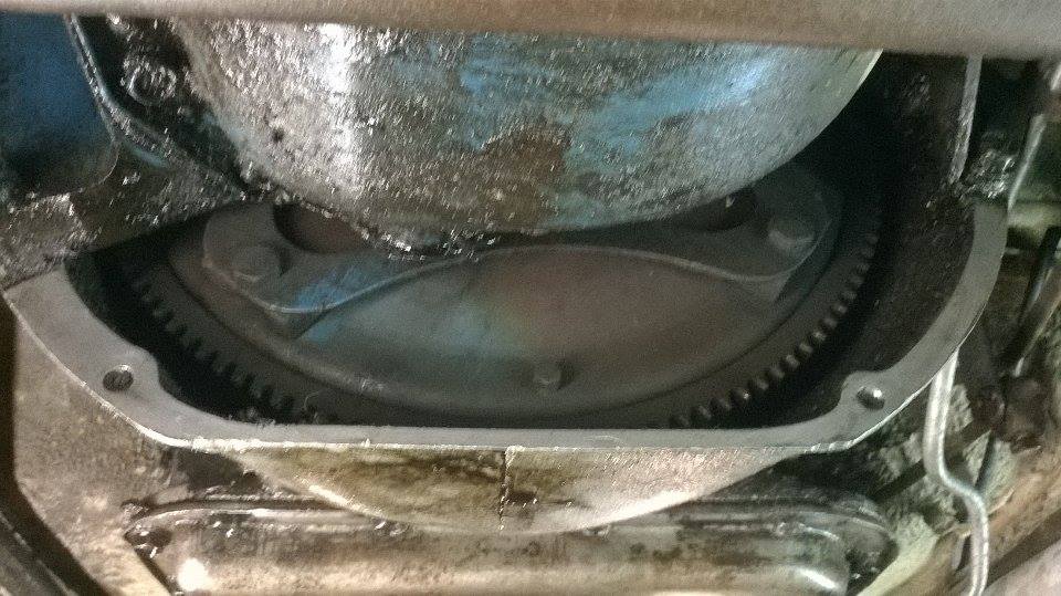

Dite moi, c'est d'origine le converto a l'air ou y a une protection en temps normal ?
J'ai déjà ma petite idée en réalité vue les deux trou de fixation, mais des fois que vous me dite "Arff laisse comme sa, sa améliore l'aérodynamisme et sa refroidit l'huile de boite !!" :D :D

non il y a une tole de protection. par contre tu as un converto avec un bouchon de vidange, bien pratique ça

J'vais me faire une petite tôle maison je pense
