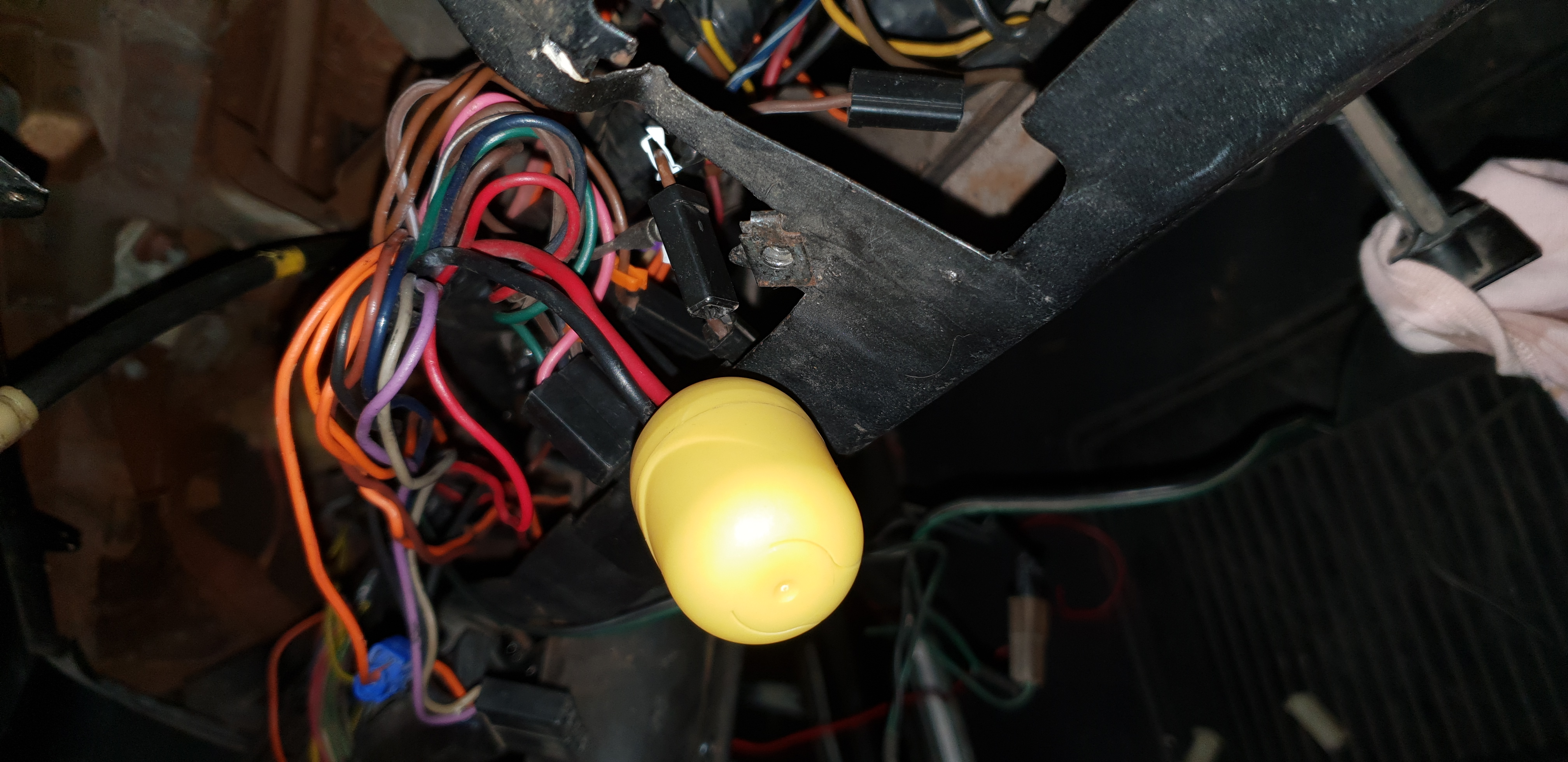

dans l'ordre ou le désordre :
état du plancher passager ...
(les fils : cablage d'un ancien ampli, ça va dégager)
un bidule que je n'ai pas réussi à identifier :
l'intérieur en fin de week end :):) :
le fameux pontage qui me rend perplexe :
ce qui me fait dire que je vais peut être changer les fils de bougie :
et sinon, je commence à etre bon en lecture de shéma électrique, merci la doc du service manual !

ah si, me suis amusé à retravailler la page pdf du wiring diagram du service manual : coloré les fils, c'est + facile à repérer :):)
enfin, demain, je me fais le pro chez qui je suis passé pour faire ma CG ... 1 mois et demi et toujours rien :evil: :evil: :evil:

Le père Noël étant passé en avance ... :
ça y est, l'ensemble des clignos remarche, mon diagnostic était bon : commodo HS (par le passé, qqu'un avait tenté de faire un shunt ..débile)
