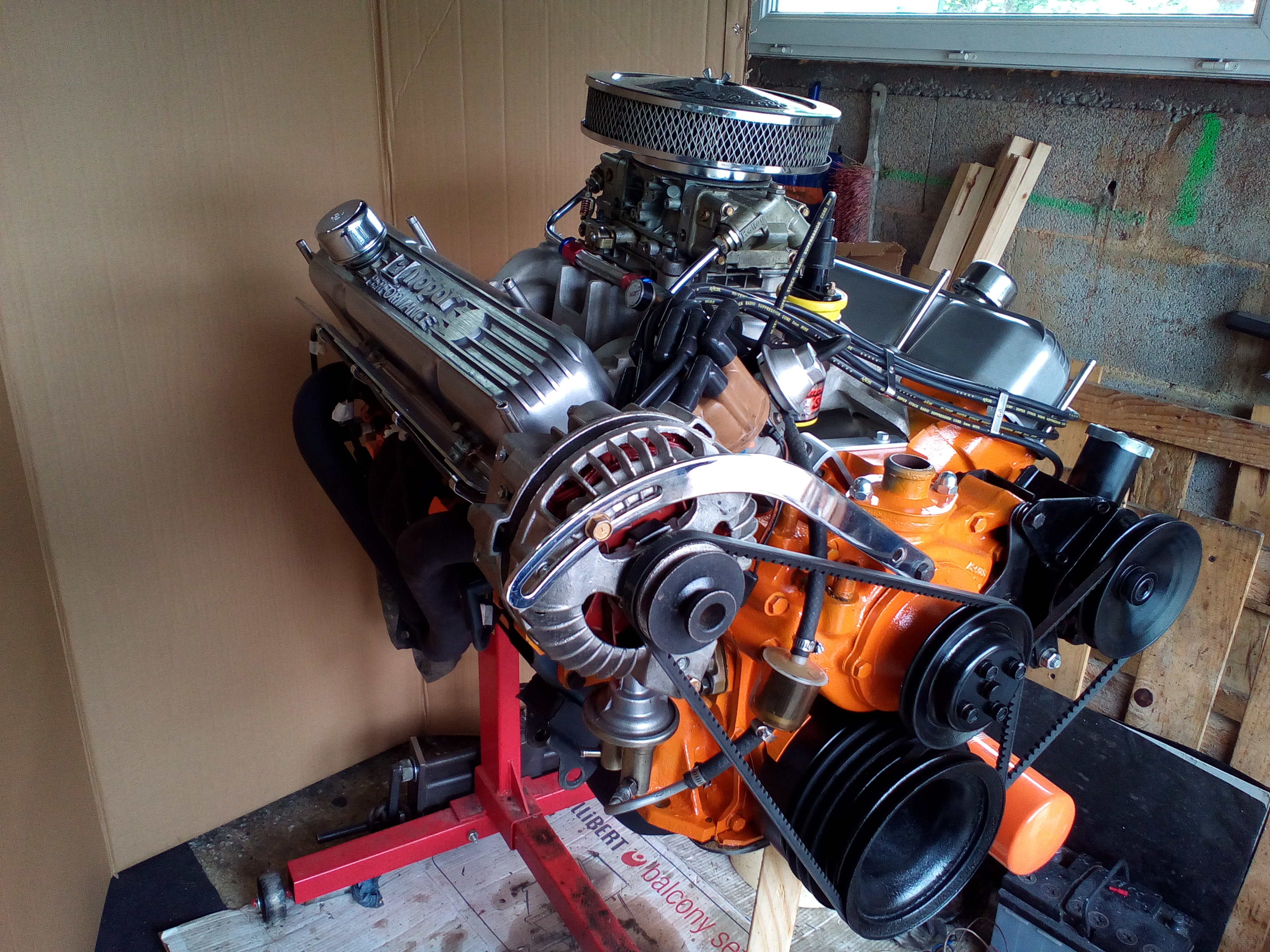

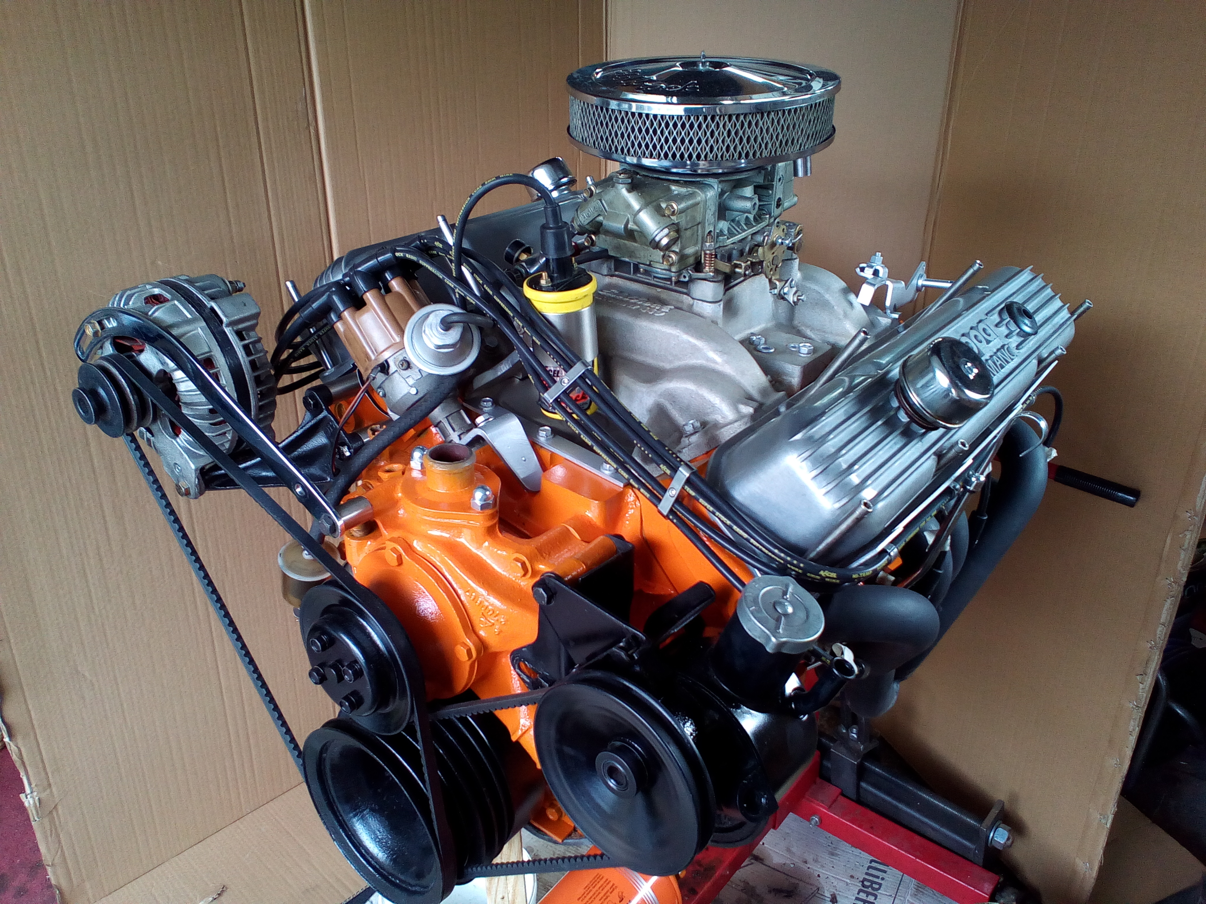

Bonjour à tous, un peu de nouvelle de la bete, j'ai sorti le moteur, elle pissé trop l'huile, donc j'en ai profité pour le refaire (coussinet, segment, mise en beauté...), je refait aussi la peinture de l'habitacle, en essayant de cahcer le plus possible les boitiers et fils, la voiture sera sassy grass green, voila quelques photos:

bricabroc69
Messages : 1601
Re: Roadrunner 1968 440
Message par bricabroc69 »
MAGINFIQUE :o
Scaryced
Messages : 474
Localisation : Ardennes 08
Message par Scaryced »
Beau boulot :clap:
Messages : 1405
Oh my god !!!!!! Beautifuuuuul !!!!! :shock: :clap: :twisted:
nono540
Messages : 3969
Message par nono540 »
Très beau boulot :clap: , juste un petit bémol pour le filtre à air, pas assez gros à mon goût :wink:
