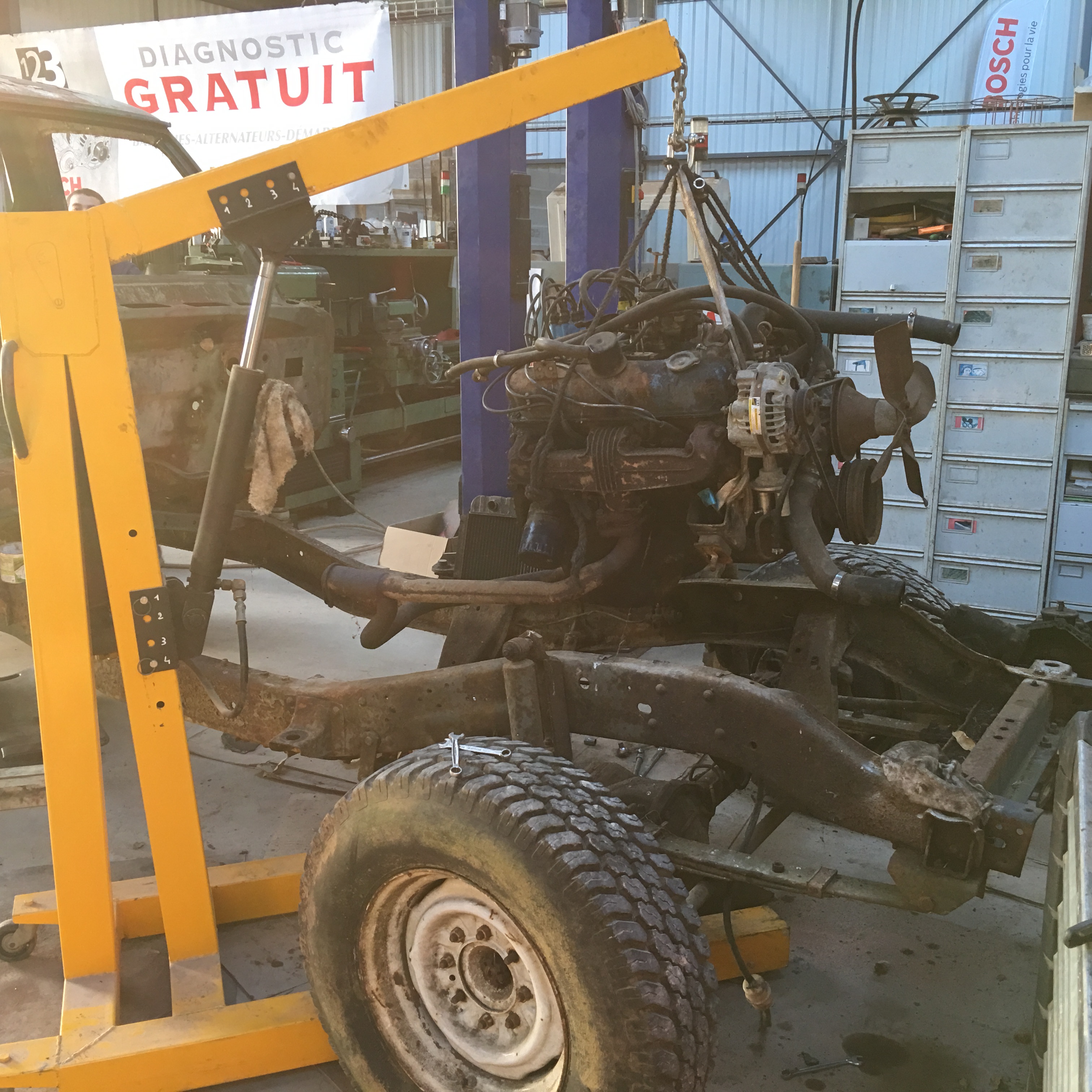

Depose moteur, bva et bt. Surprise: deux pastilles de sablage pourries et qui suinté, bien cachées car entre boite et moteur!! un tas de merde qui bouché tous derrierre les pastilles. Le visco sur 4 vis une manquante et une desserrée a la main

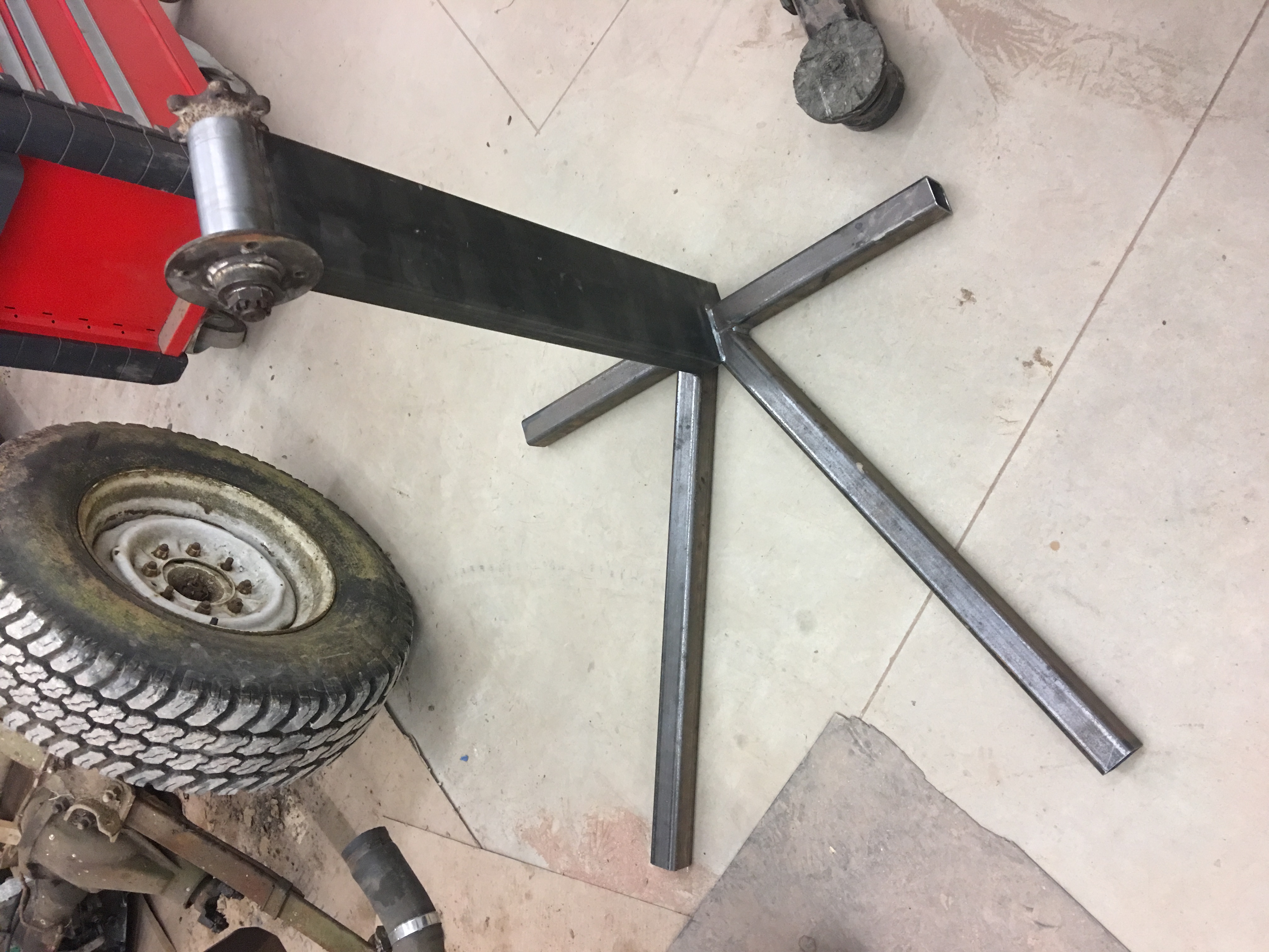

Hier depose du pont avant. Et fabrication d'un support moteur avec moyeu arriere de bmw e21. Il faut encore que je trouve un renvoie d'angle a vis sans fin ( qui entraine que d'un coté)pour rotationner le tout
Re: Restauration d'un w200
Bien le coup du moyeu Ajoutes des roulettes ce sera mieux pour déplacer l ensemble, bien pratique des fois :whistle:
greco
Messages : 1133
Message par greco »
je vais surement mettre des roulettes avec système pour les remonter, pour la stabilités

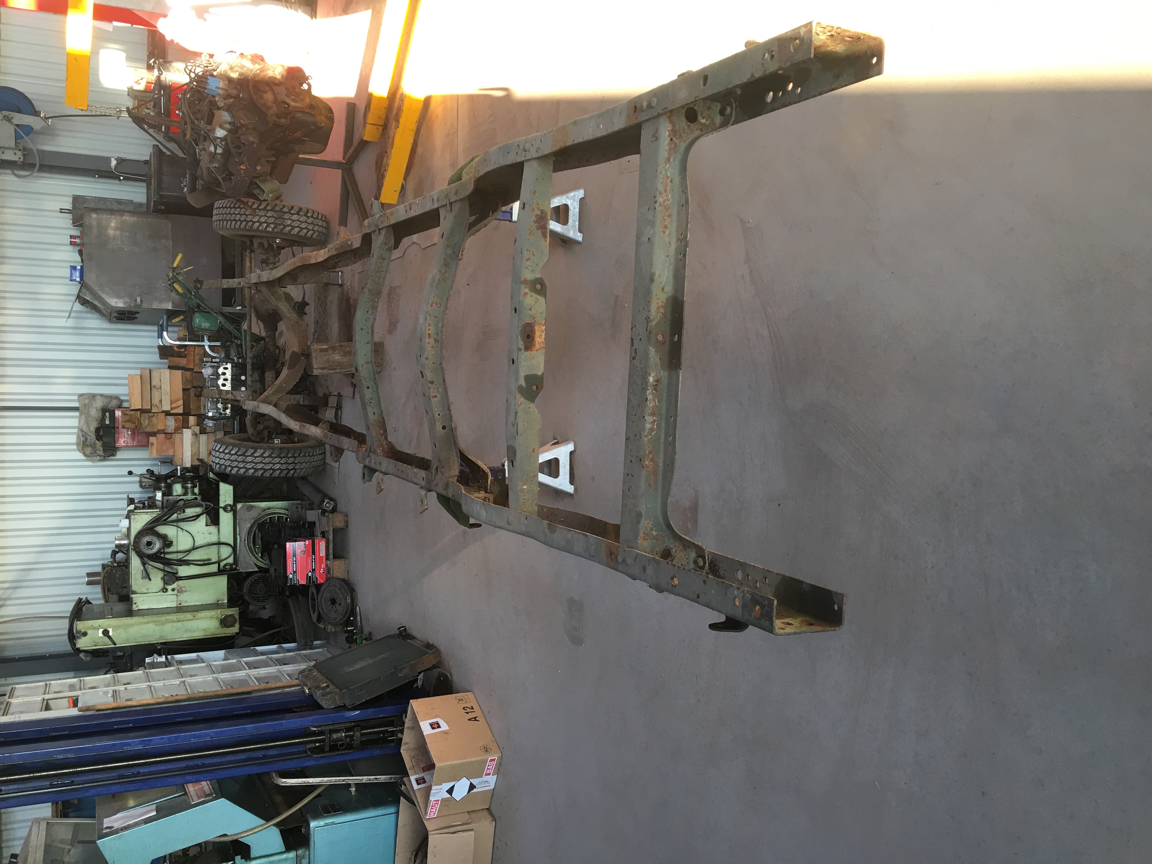

Depose pont arriere et de tous ce qui reste boulonné au chassis: traverse, butée...

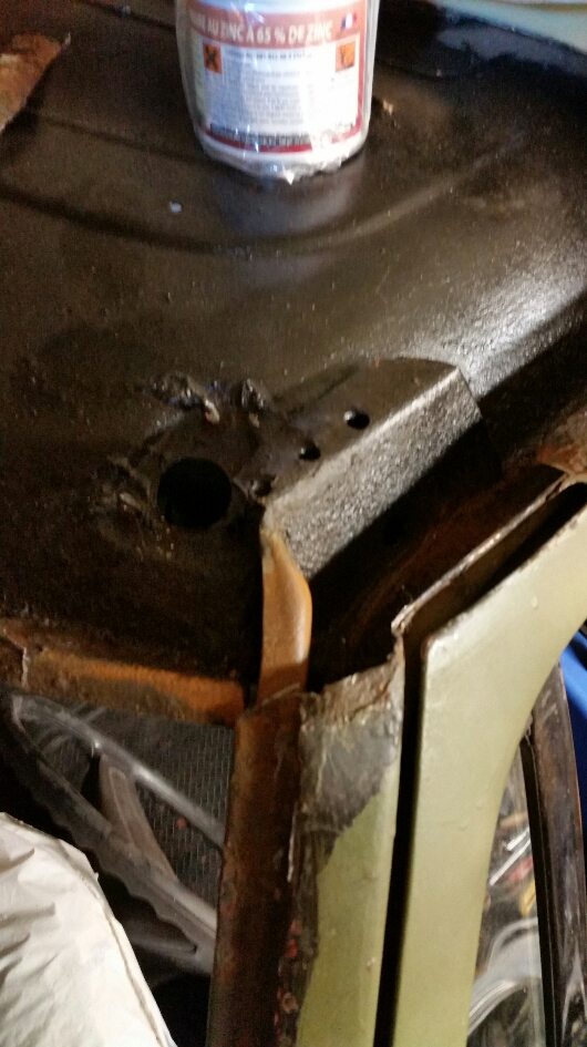

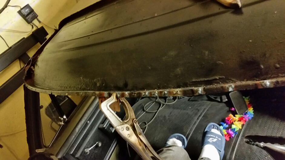

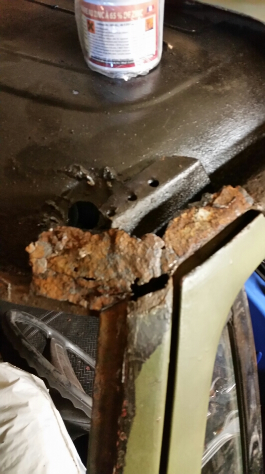

Produits restom commandés pour le chassis. J'ai commencé à depointer la cabine et je n'avais pas pris en compte qu'un foret à depointer ca s'use vite et ca coute cher, j'ai plus qu'a trouver un carrossier qui aurait une affuteuse

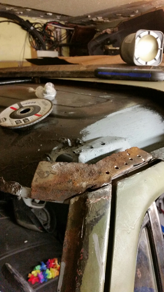

Bon courage car je suis en plein dedans :D
Bon c'est pas désagréable mais ça salit pas mal et du coup Mme est pas contente :D
MADMAX76
Messages : 507
Localisation : le havre
Message par MADMAX76 »

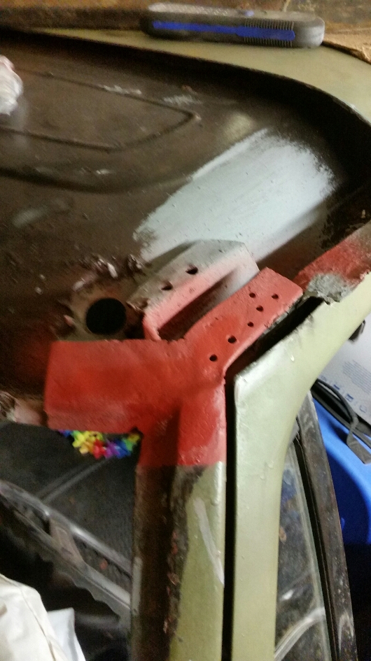

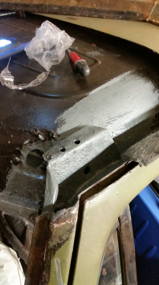

Bon faut les prendre dans l'autre sens mais comme tu vois on fait la même chose avec aussi pour ma part des produits restom
Et pour les greffes c'est grâce à la cabine de dodge fred :D

Perso pour le depointage j'y suis allé au forêt à centrer (carrément inusable j'ai depointe les deux cabines avec le même forêt et je pourrais en faire une troisieme) j'ai rebouché les trous au tig avec un martyr car je trouvais ça plus rapide
