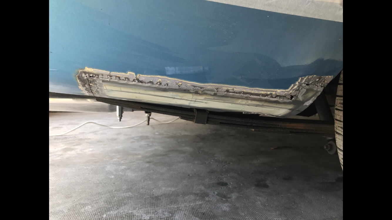

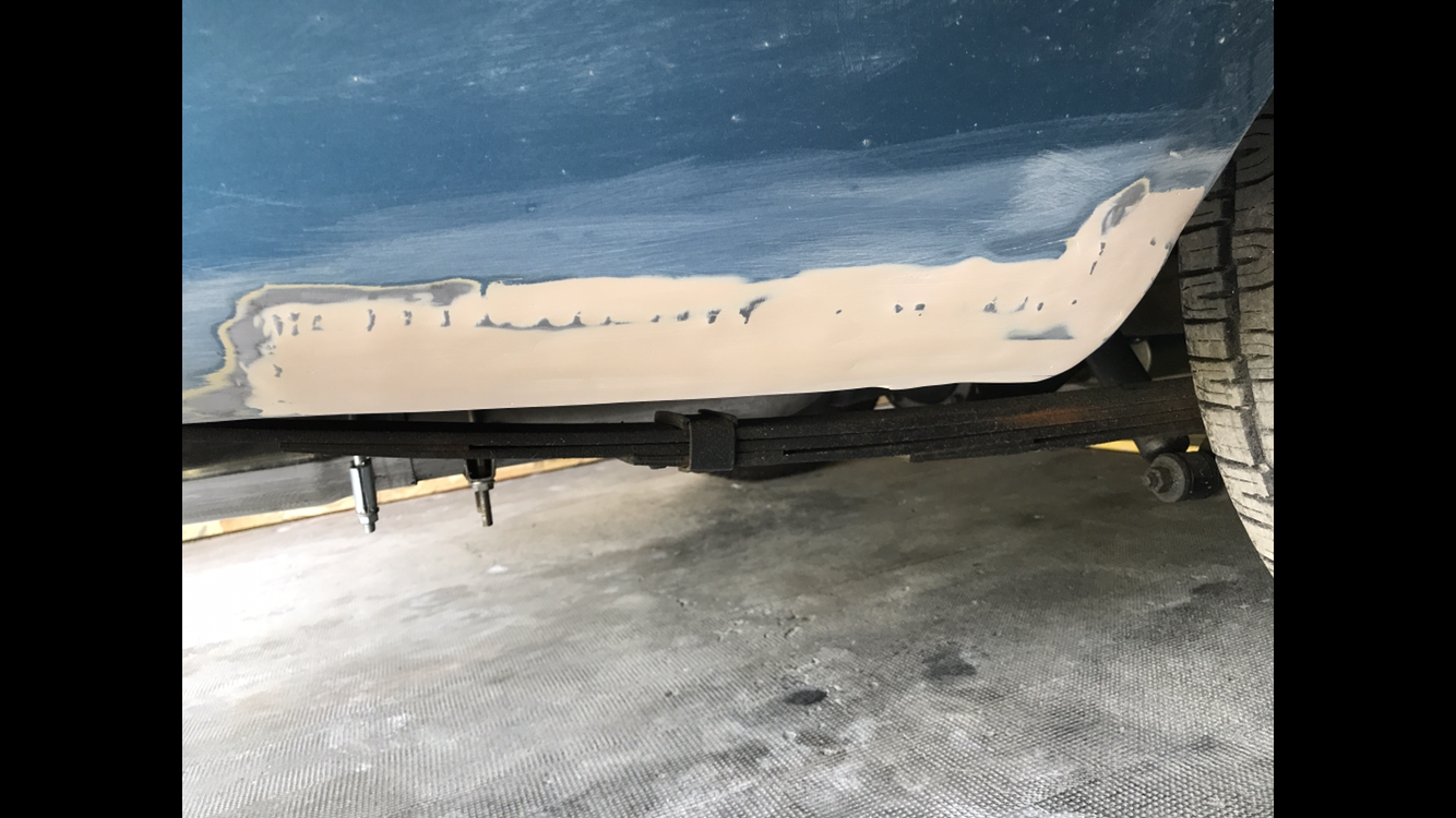

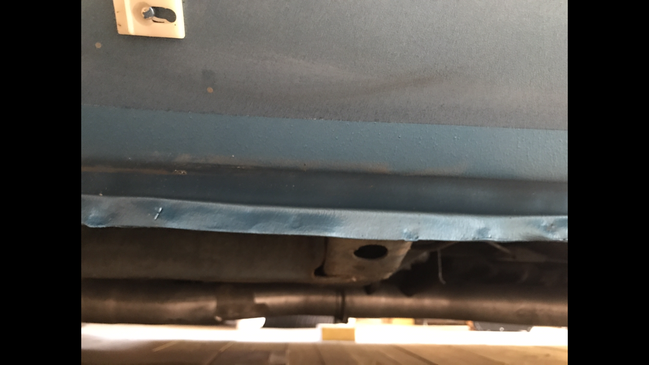

bon avancement et fin des travaux de carrosserie.
bas de caisse terminé: blackson léger et peint, rouille de surface seulement, la différence de teinte c'est juste la poussière au dessus :mrgreen:
et pour finir l'aile arrière, rouille perforante et mastique de merde made in Floride :
plus de peinture pour finir les ailes :evil: donc on attend que le beauf me ramène les 200gr manquant et je fini les travaux de carrosserie extérieur dans 15j.
PI: sur les ailes arrières j'attrape l'arête basse pour faire un beau raccord que l'on voit que sous la voiture :whistle: et je pense faire un blackson très fin car très exposé au projection d'eau.

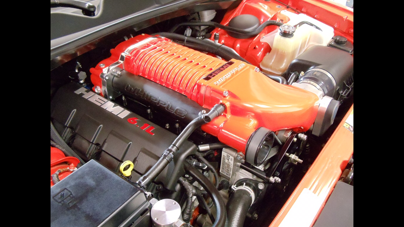

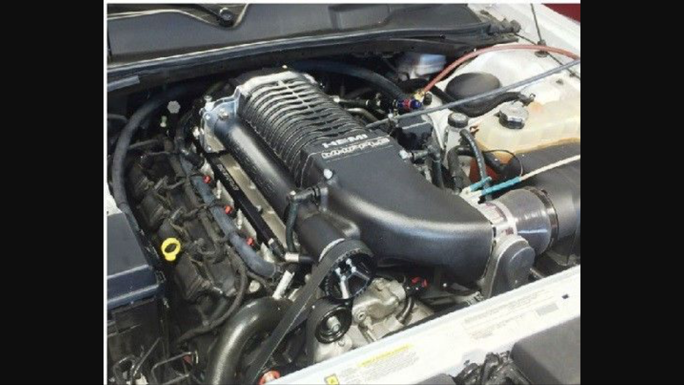

pour vous donnez une idée du Whipple sur un 392:
le Orange Hemi déchire mais 650$ de plus pour la couleur :o :shock:

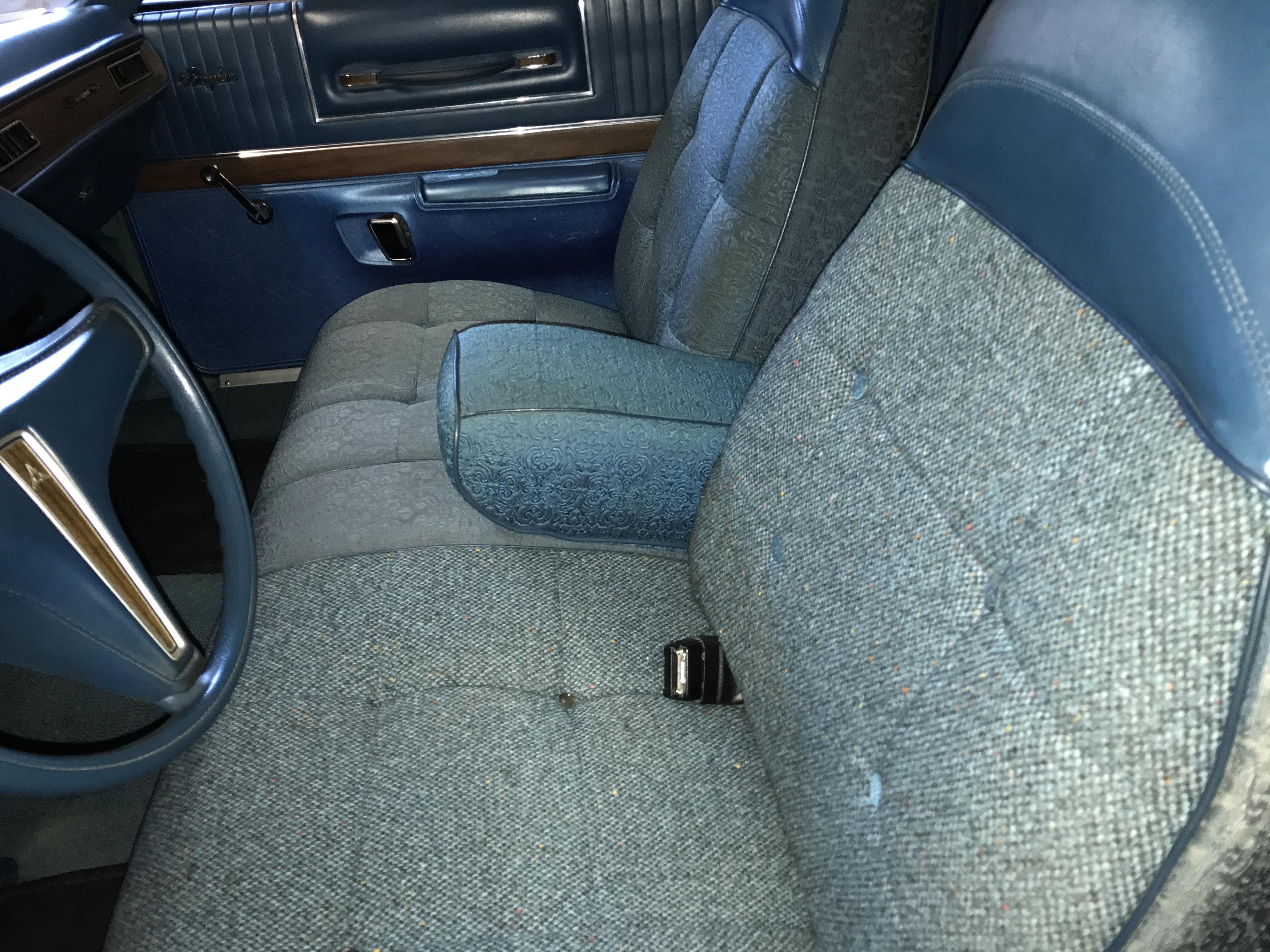

Je cherche un habillage en Skaï/simili cuir bleu pour ma Charger.
Banquette av avec accoudoir et banquette ar , malheureusement je ne trouve rien sur le net pour le modèle (SE), année (73). :evil:
Si quelqu'un a une idée je suis preneur :whistle:
Photos des banquettes actuelle:
Ça paraît en bon état, mais elles sont percé à plusieurs endroit :mrgreen:
