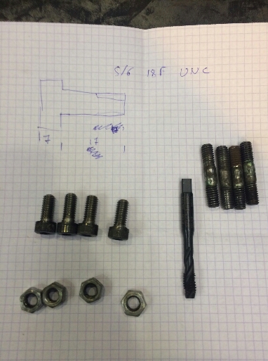

Sinon à l'heure actuelle un pote me fabrique les 4 vis qui tiennent l entretoise car forcément c'est du pas us du 5/16 ème pour être précis

C'est bon vis fabriquées
Je les récupère demain
Du coup le remontage approche à grands pas

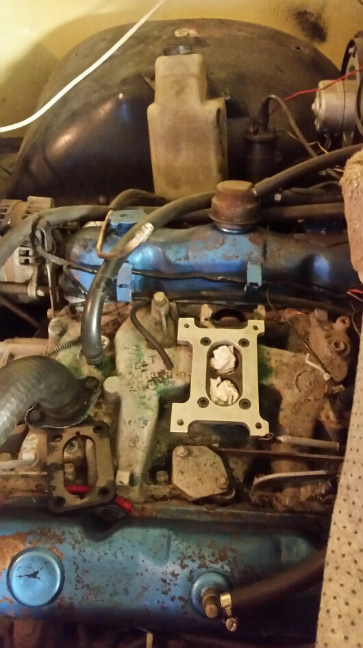

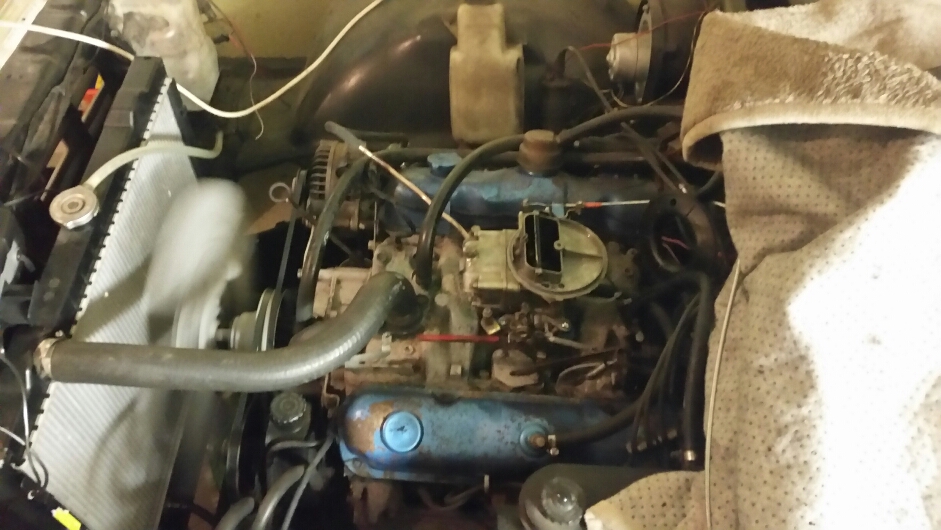

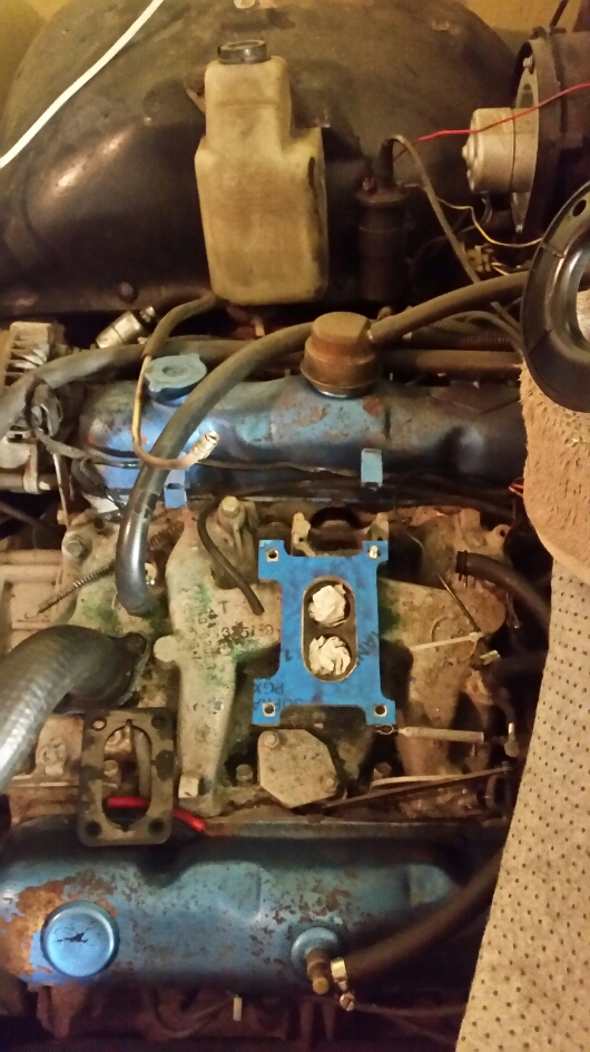

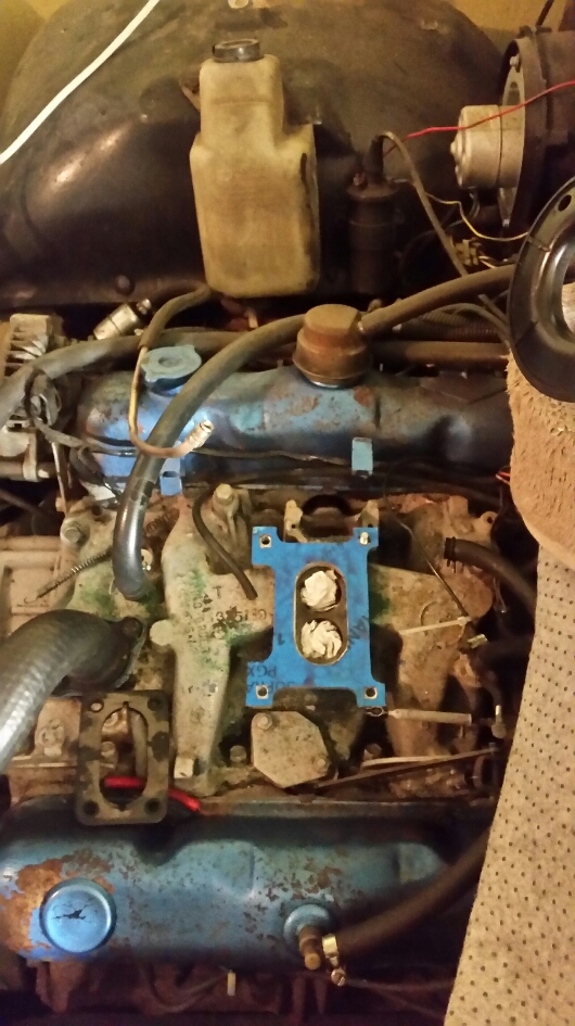

Message par MADMAX76 »
Carbu en place et fonctionne du feu de dieu
Ralenti hyper stable et réactivité instantanée :dance:
Pose de l entretoise et vérification que les btr ne dépassent pas des lamages
Entretoise avec joint
Moteur tournant
Moteur tournant
Re: dodge ram d250 crew cab ex us navy
T'as pas de protection pour ton ventilo? :o :o T'as pas interet à y mettre les mains quand ça tourne :whistle: :whistle:
Message par greco »
Ca ameliore le refroidissement l'ecope. Cool pour ton carbu si tu as plus de peche
