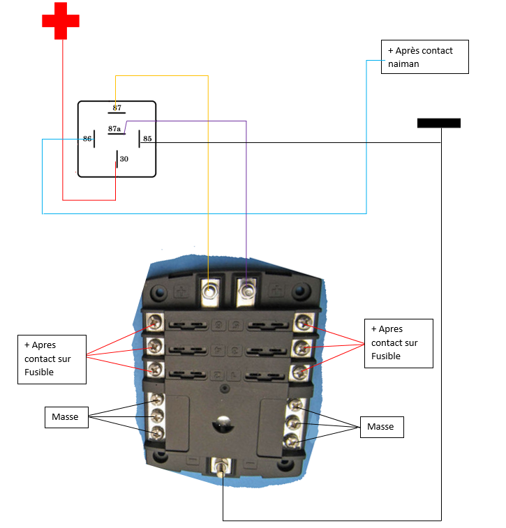

salut les gens, vu que je suis en pleine recherche de pièce électrique utile pour refaire mon faisceau et que j'ai un trouver un truc pas mal je vous le poste!
Voici deux répartiteur de courant électrique ou l'on des + sur fusible et des masses à disposition.
Il existe en 6 ou 12 voies:
http://www.autoelectricsupplies.fr/prod ... ategory/63
Personnellement il va me servir car j'ai deux plus en plus besoin de + aprés contact pour pompe / fitech / relais / exct bref. Et je ne veux plus ponter mes fils sur le neiman comme je faisait jusqu'alors.
Je vais donc utiliser un relais et se répartiteur pour faire ca propre!
Voici mon future câblage.

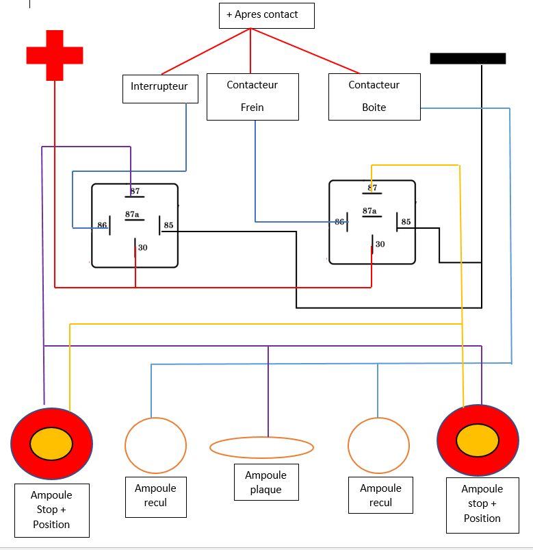

et voici mon programme d'overkill pour le câblage des feux arrières:
Ne pas hésiter à me dire si quelque chose cloche ( je suis pas électricien )

Bon ok j'ai réfléchie les relais à l’arrière c'est "too much" oublions
Par contre à l'avant pour répartiteur de + après contact ça me semple pas être une mauvaise solution.

Re: Dodge coronet 1969 440
J'ai fais le même principe que toi pour l'avant
Un + pour touted les connections avant contact
Un + pour celles après contact
Un + pour les lumières
Ça marche d'enfer
Ça marche d'enfer

Où sont les clignos ? Car si tu conserves les feux d'origine (même filament pour stop et cligno) c'est bien plus compliqué que ça !

Les clignos sont sur le fils qui contrôle les freins il me semble.
Deux + arrivent au cul des ampoules à double filament un veilleuse et l'autre stop et cligno.
Donc il doit y avoir un switch qui doit faire clignoter les freins.
Apres effectivement je sais pas si il est en Y par rapport au contacteur de frein. je pense
Je vais aller essayer de regarder le schéma de câblage.
Edit: D’après le schéma tout est raccorder sur le Direction signal switch connector et quatre fils différents arrivent dans le coffre pour l’éclairage.
Le violet pour les feux de recul.
Le vert foncée au cul d'un des plus d'une des ampoules stop et cligno.
Le marron au cul d'un des plus de l'autre ampoules stop et cligno.
Et le noir qui arrive au cul des + restant de chaques ampoules pour les veilleuses.
Donc effectivement sur le schéma manquerai un truc
heureusement que finalement je ne met pas de relais à l’arrière
