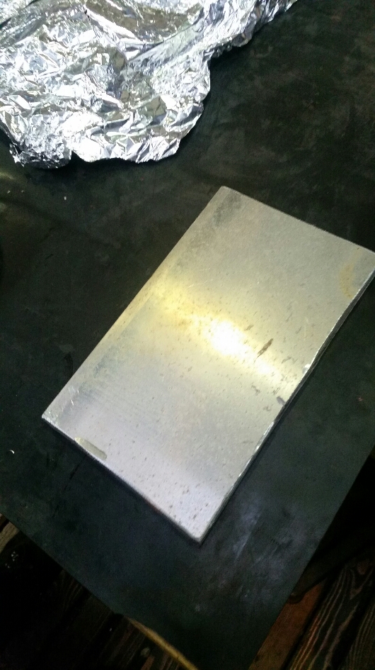

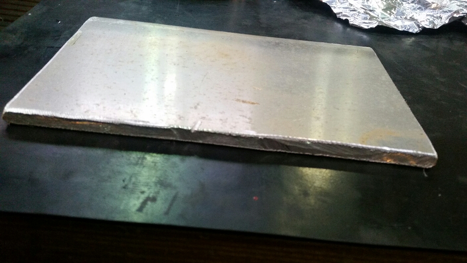

Et voilà une belle plaque d'aluminium en 10mm pour fabriquer la cale du carbu
Re: dodge ram d250 crew cab ex us navy
Il ny'a plus qu'a reporter les cotes et percer pour avoir une belle cale d'adaptation" Home made" :whistle:

Les plans sont déjà fait mais j'attends surtout après le fraiseur pour me faire les lamages sur les perçages intérieurs pour éviter que les btr ne dépassent pas

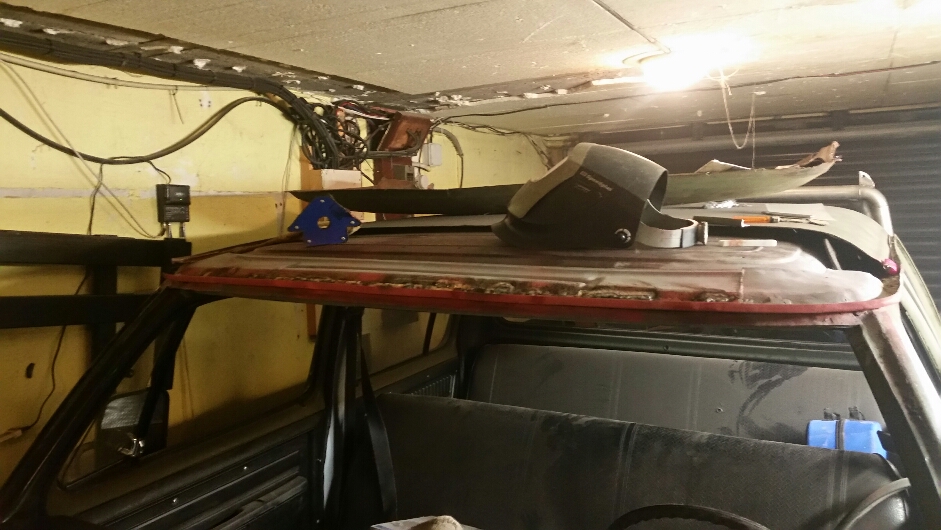

Un peu travaillé sur la gouttière ce soir ça avance gentiment
ça prend tournure :clap: :clap: tiens un peu de lecture pour ton AAC http://www.hughesengines.com/Index/prod ... rtid=31311

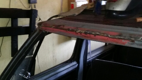

Sinon j'avais 2 heures à tuer ce matin du coup encore et toujours ma gouttière mais bon je dois avouer que ça sent la fin
Je l'ai redressé puis j'ai attaqué le côté gauche et fini le côté droit
J'ai aussi refait le coin sup droit du pare brise
ça a vraiment meilleure allure bien protegé ça devrait tenir longtemps :dance: :dance:

J'avoue que c'est plus sympa à regarder comme ça :D
Mais ça aura été une sacrée galère et c'est pas fini
Mais bon avec de la patience on y arrive
L'avantage c'est que vu que ces tôles sont cachées tu peux t'entraîner à la soudure car si tu te foire ça se voit pas :D
