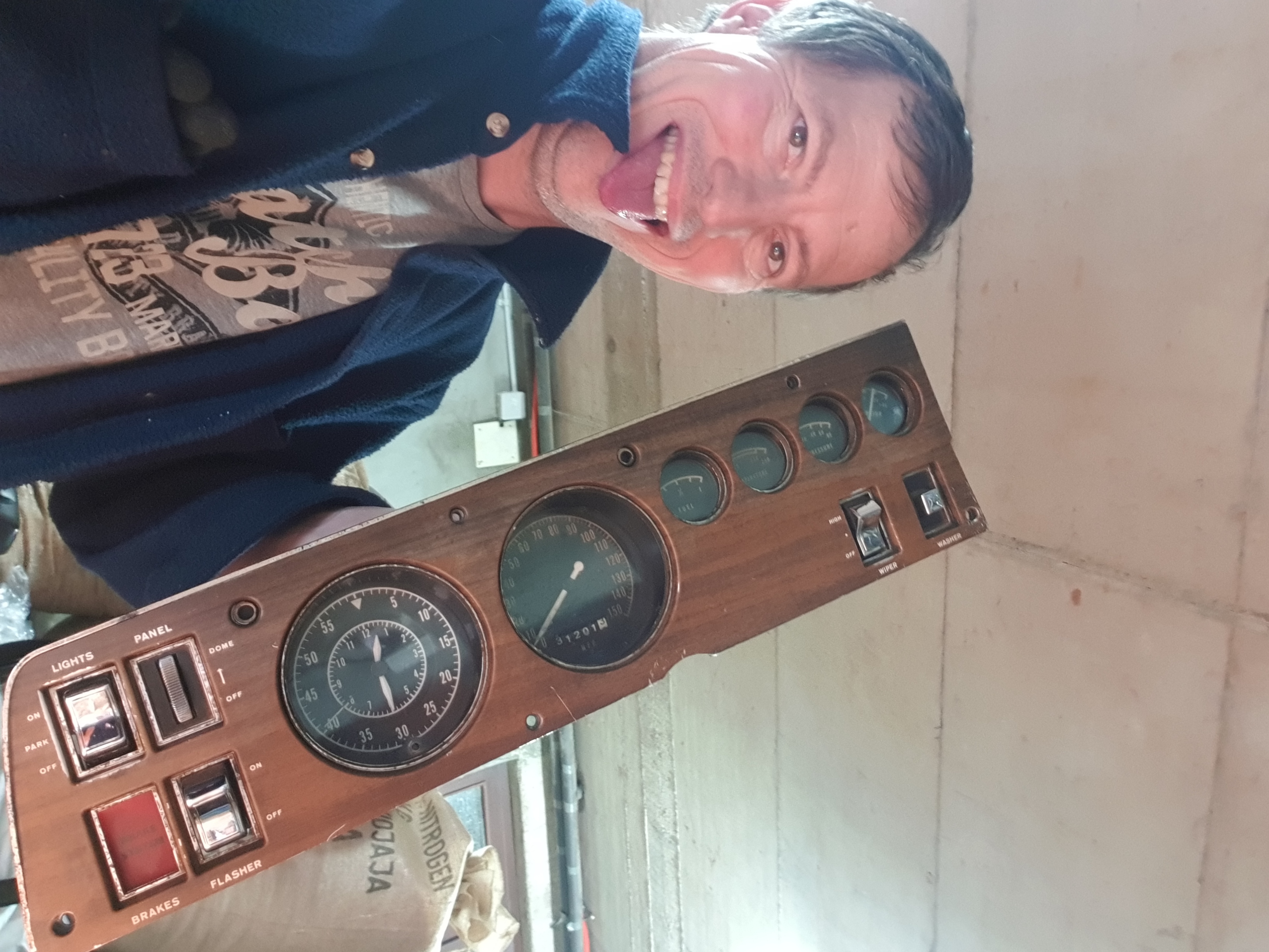

Votre serviteur en action.....
Re: Charger 69
Publié : 21 nov. 2018, 22:40
par JYB
désolé pour le pivotage de la photo ...
bon dans le pas glop:
horloge et mano T° eau HS tous les 2 :
horloge : que ce soit en 5 ou 12 V (avec petit transfo), rien ne bouge
mano T° : pas de contact entre le 2 cosses au multimètre. je décide d'ouvrir :
le petit fil de cuivre enroulé sur la barette a manifestement cramé il y a un petit moment...
donc je me tate : racheter un jeu complet de manos (ben oui, vu le blanc passé sur les compteurs, hors de question d'en changer une partie)
ou bien laisser les truc HS
et mettre un mano T° eau déporté ..
des avis ?
Re: Charger 69
Publié : 22 nov. 2018, 08:12
par bricabroc69
JYB a écrit :désolé pour le pivotage de la photo ...
des avis ?
changes le mano de temp et mets des stickers sur le fond des autres
