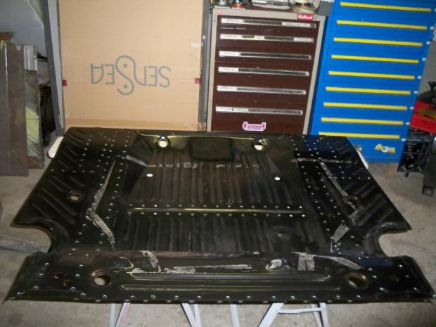

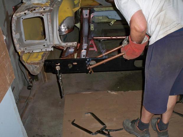

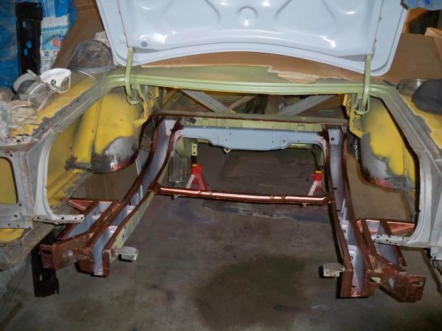

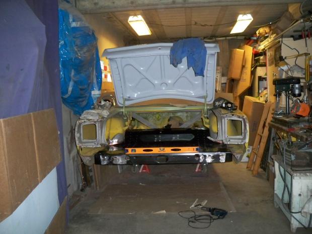

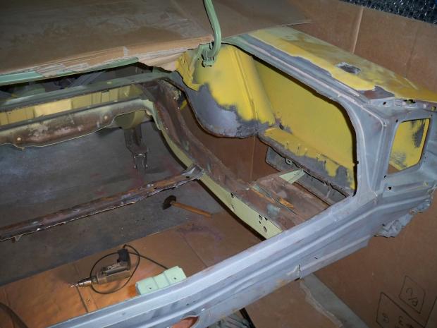

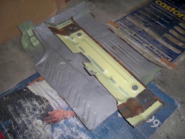

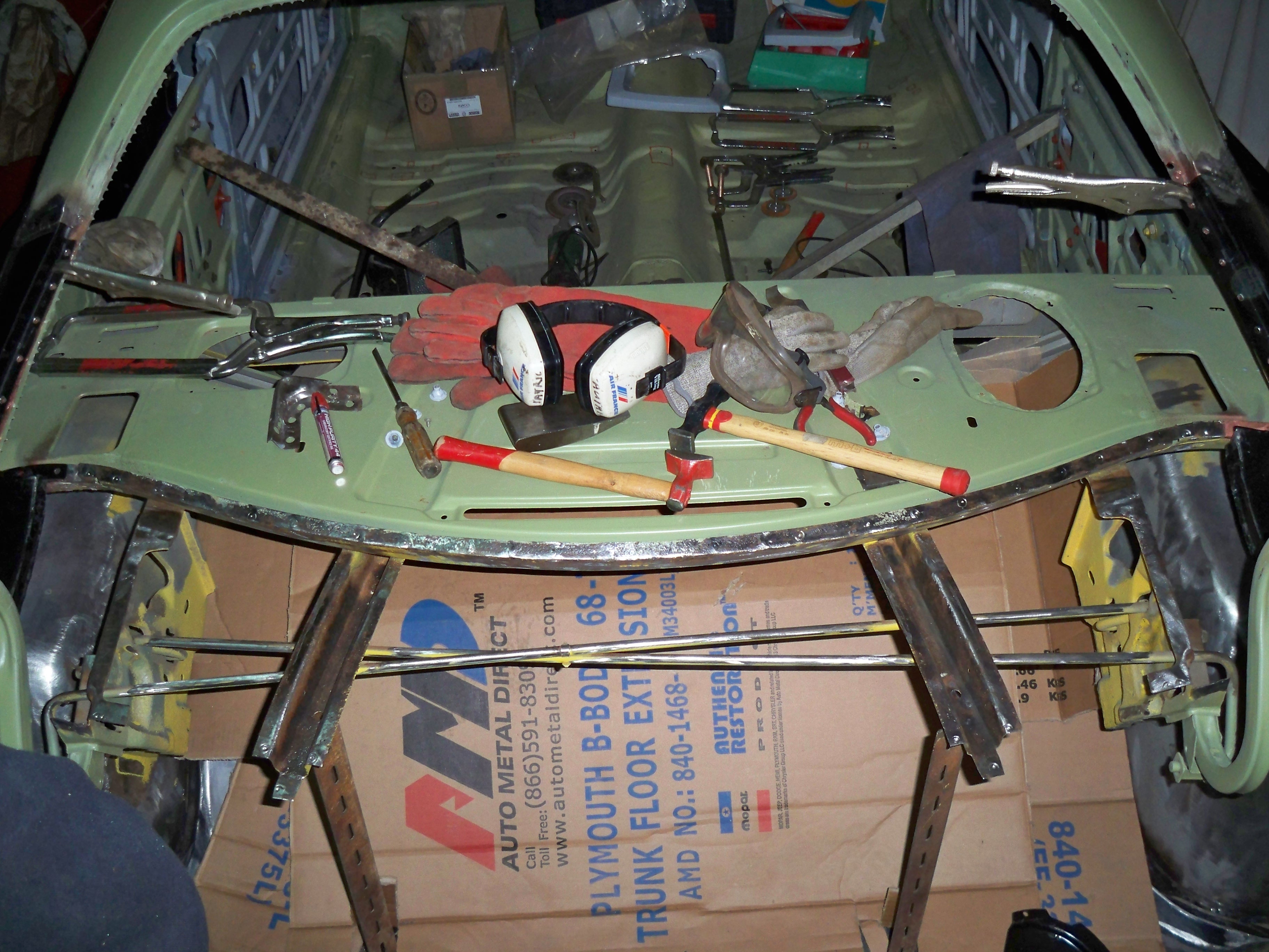

Début des travaux de strusture
Montage à blanc histoire de se donner une idée et tracer

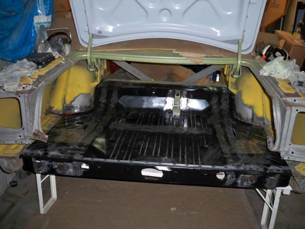

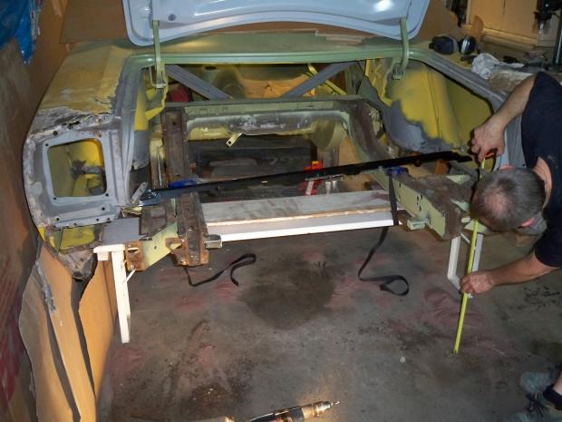

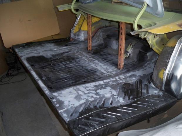

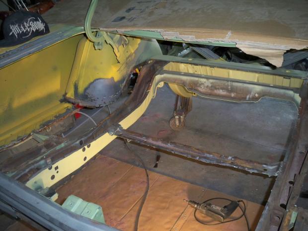

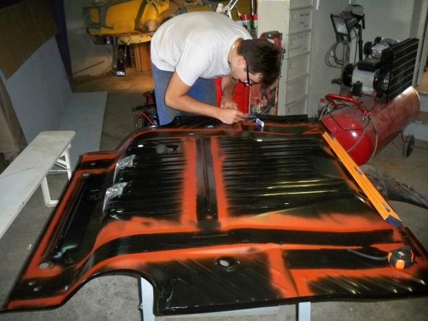

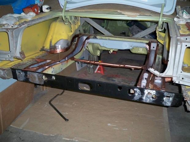

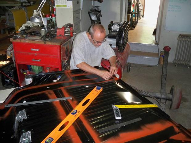

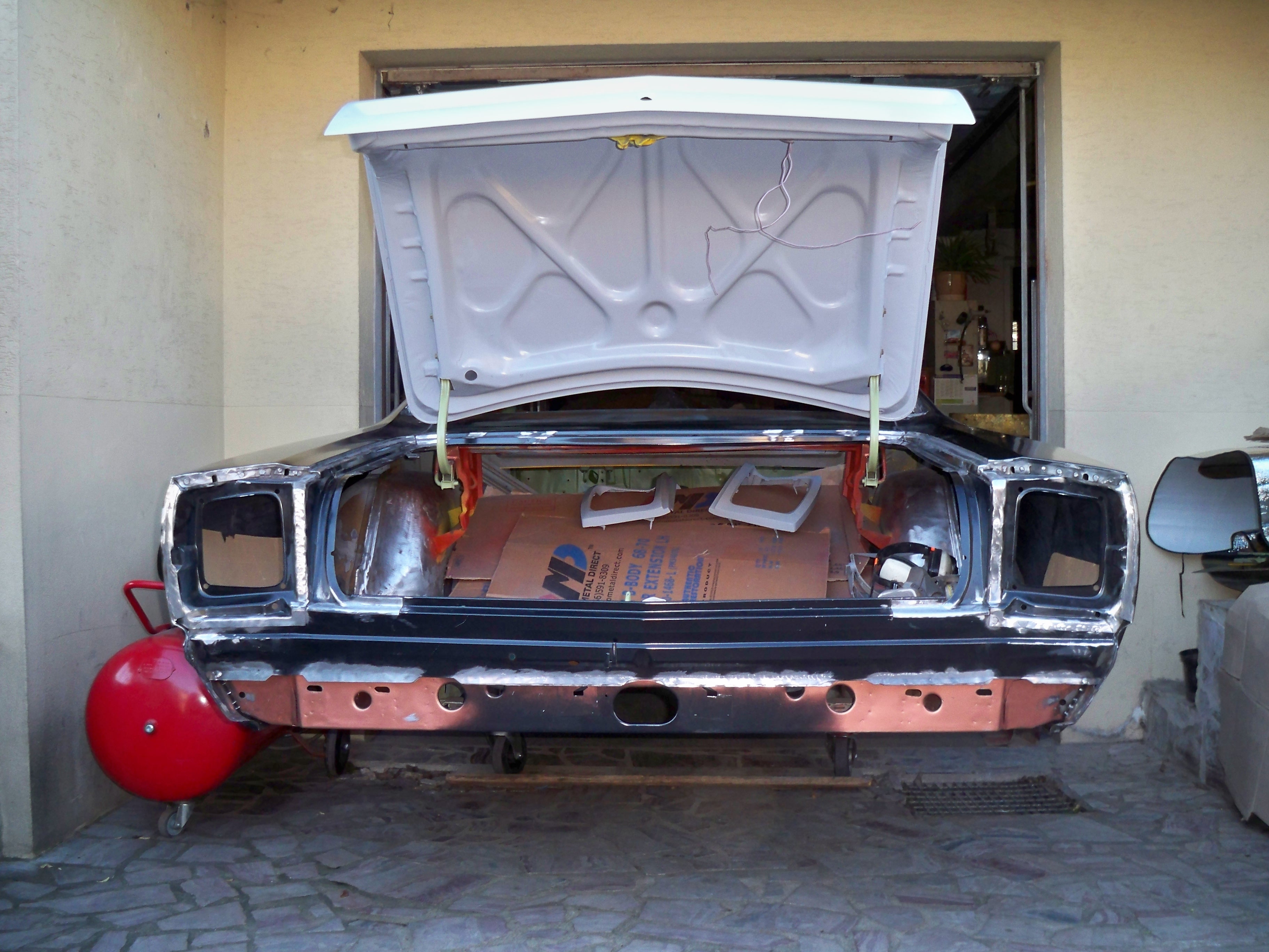

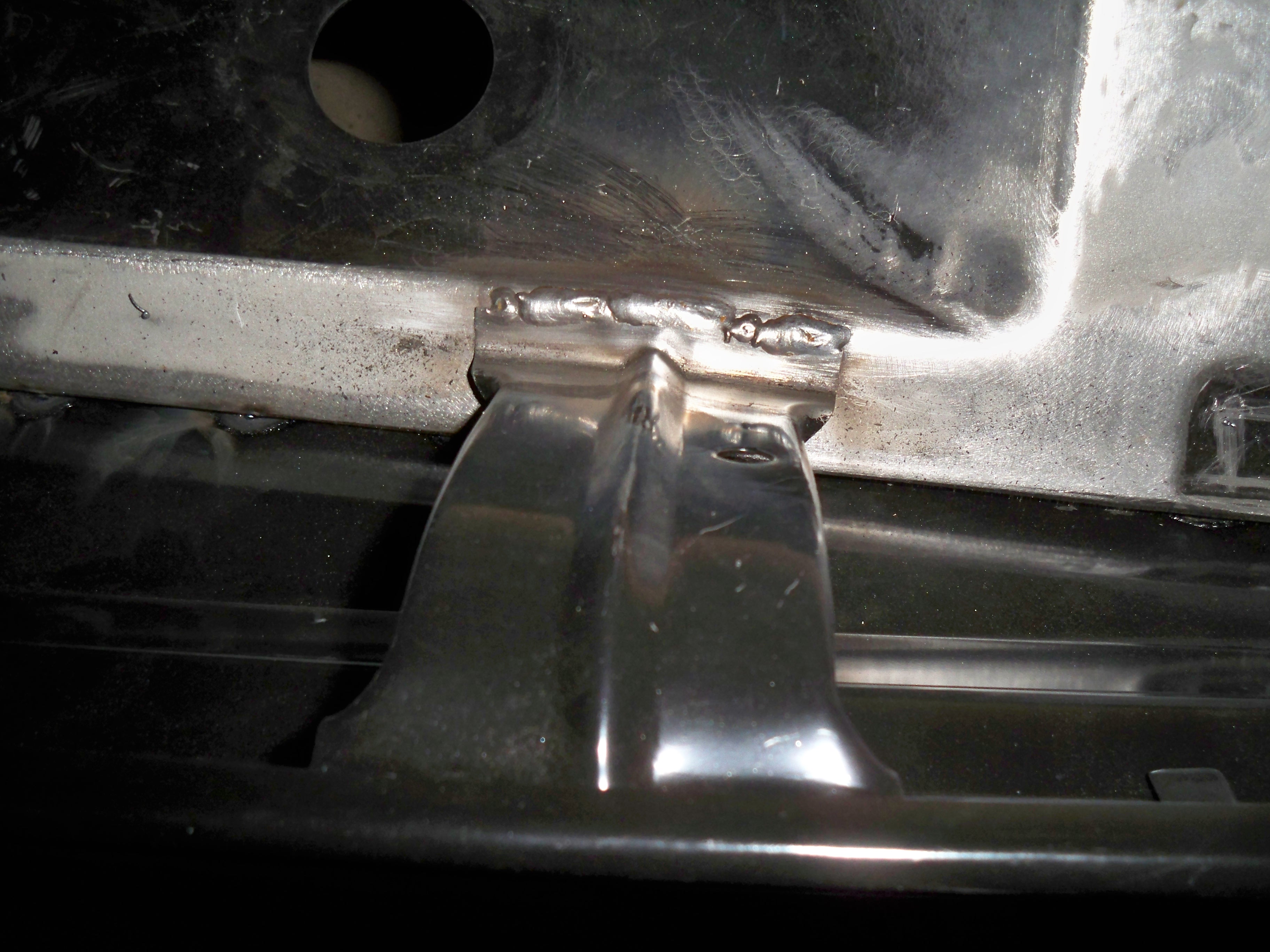

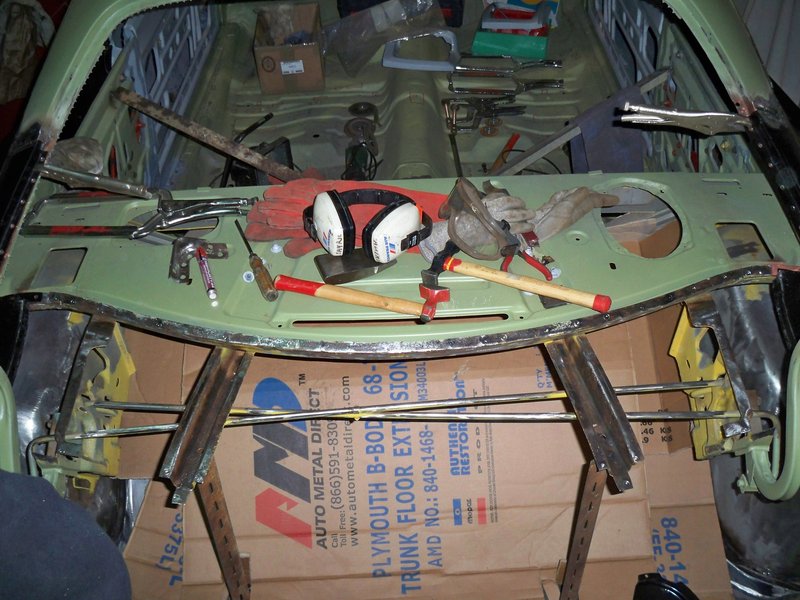

Suite de la mise en place du plancher de coffre
prise des mesures des lèvres du longeron à reporter sur le plancher

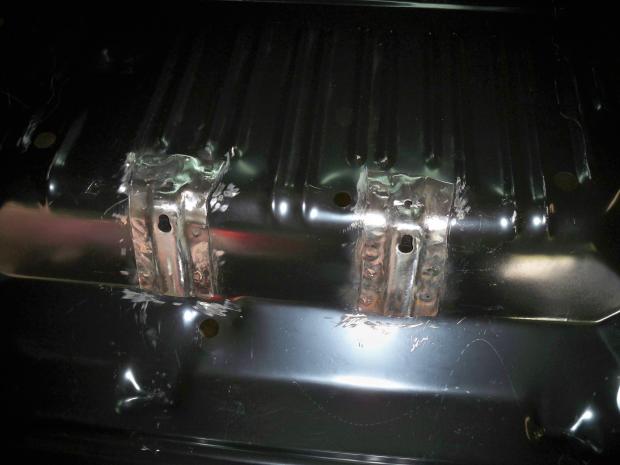

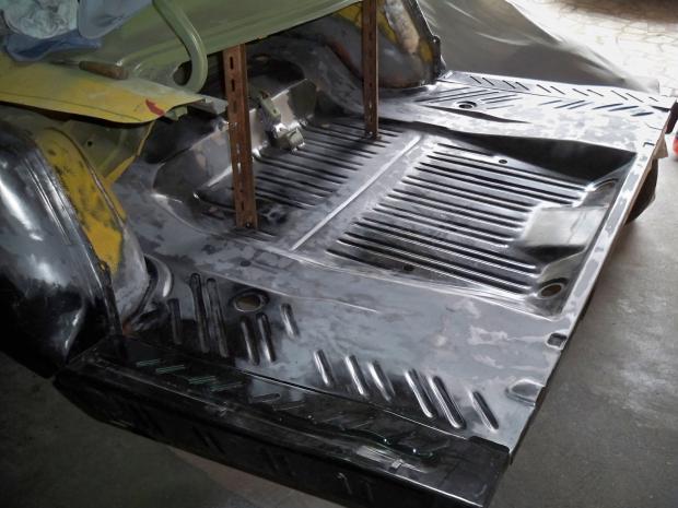

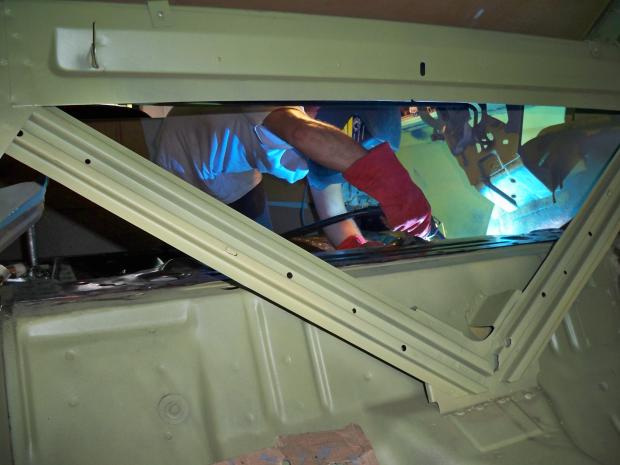

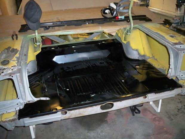

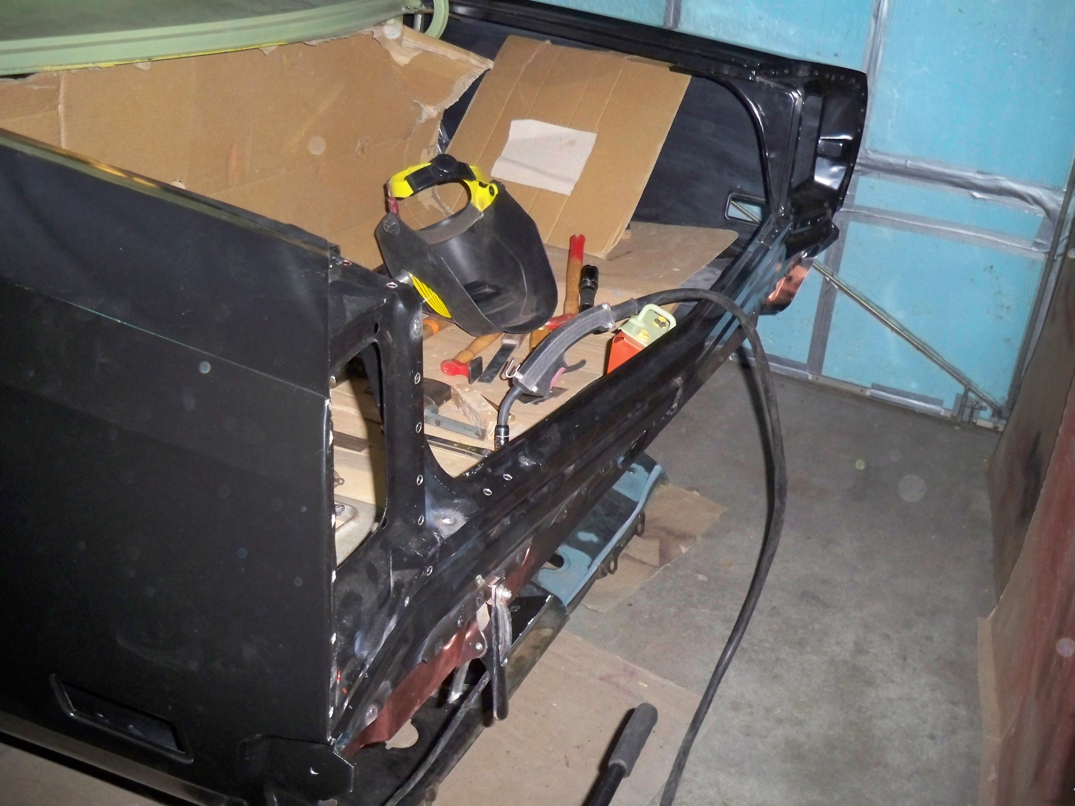

Soudage du plancher de coffre

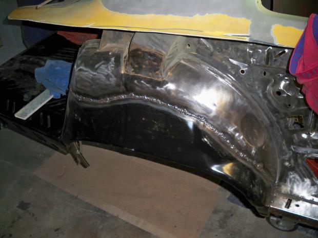

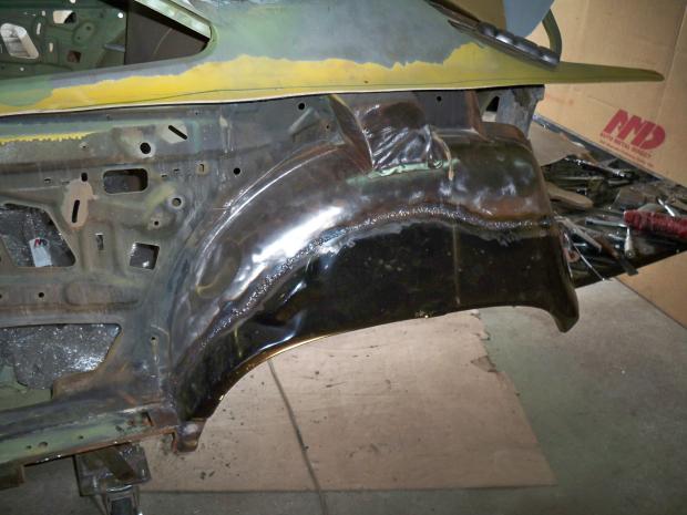

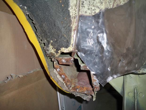

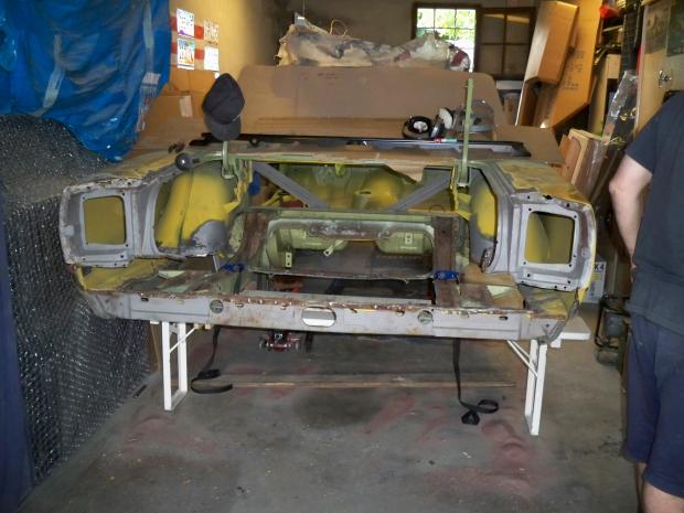

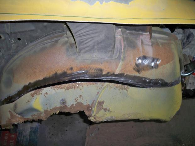

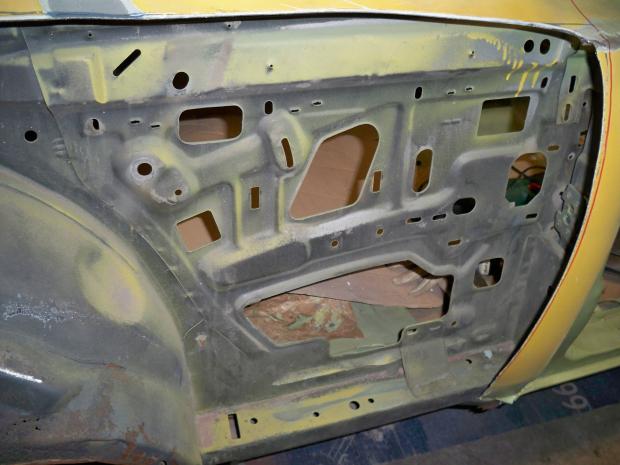

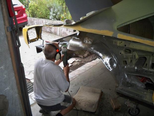

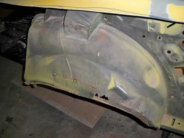

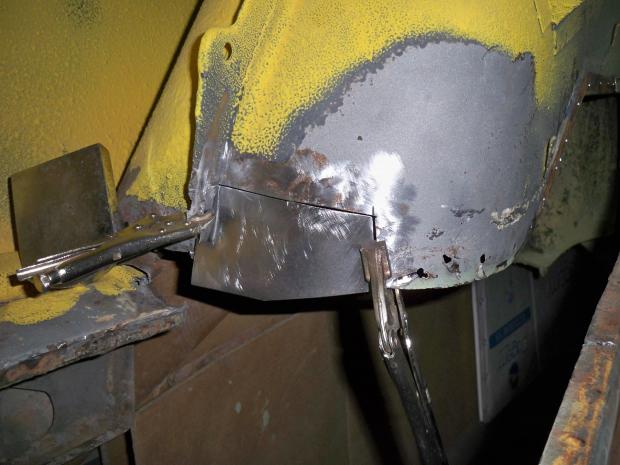

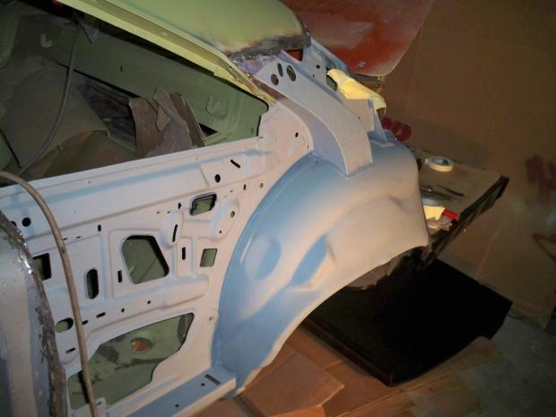

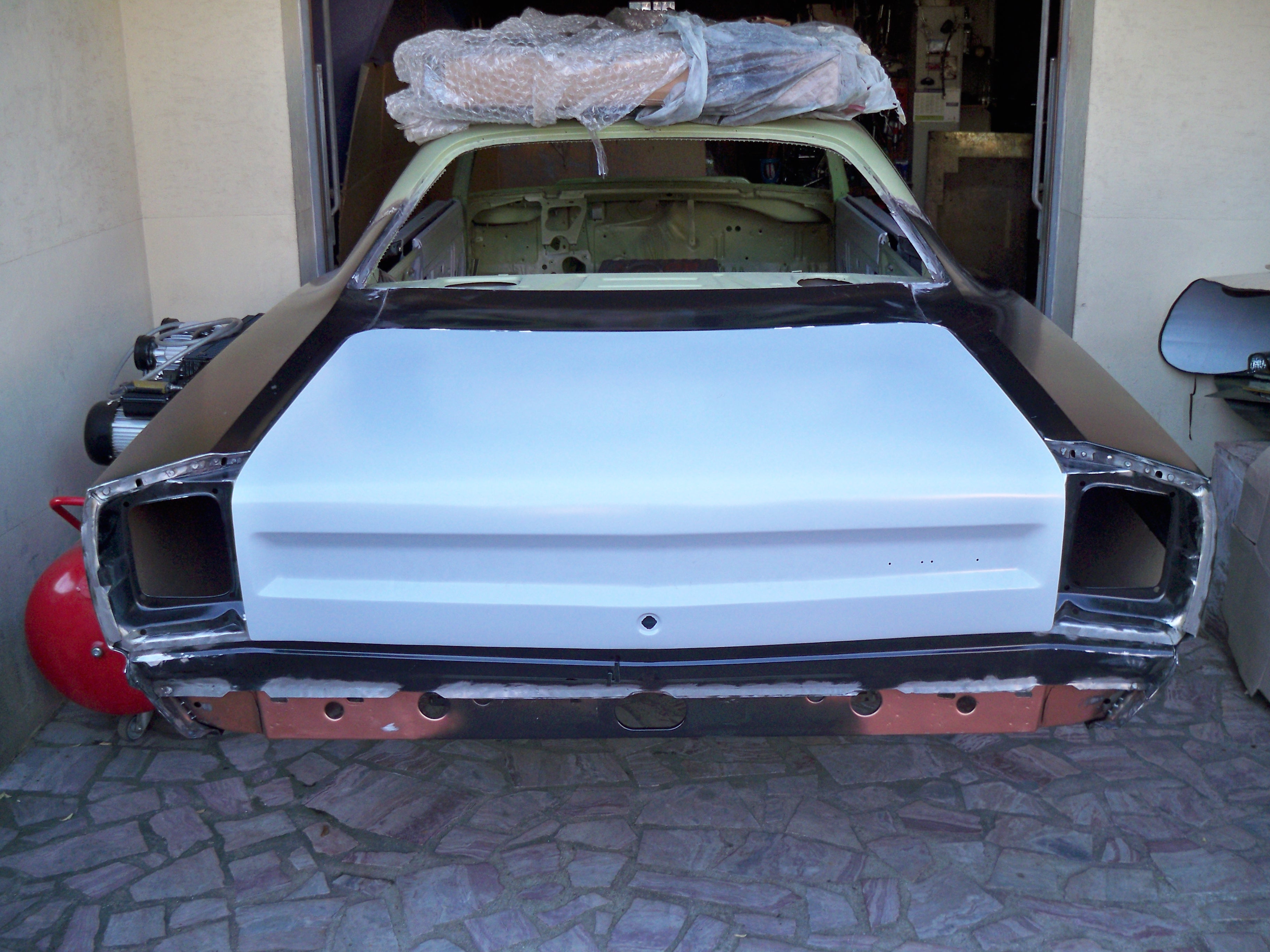

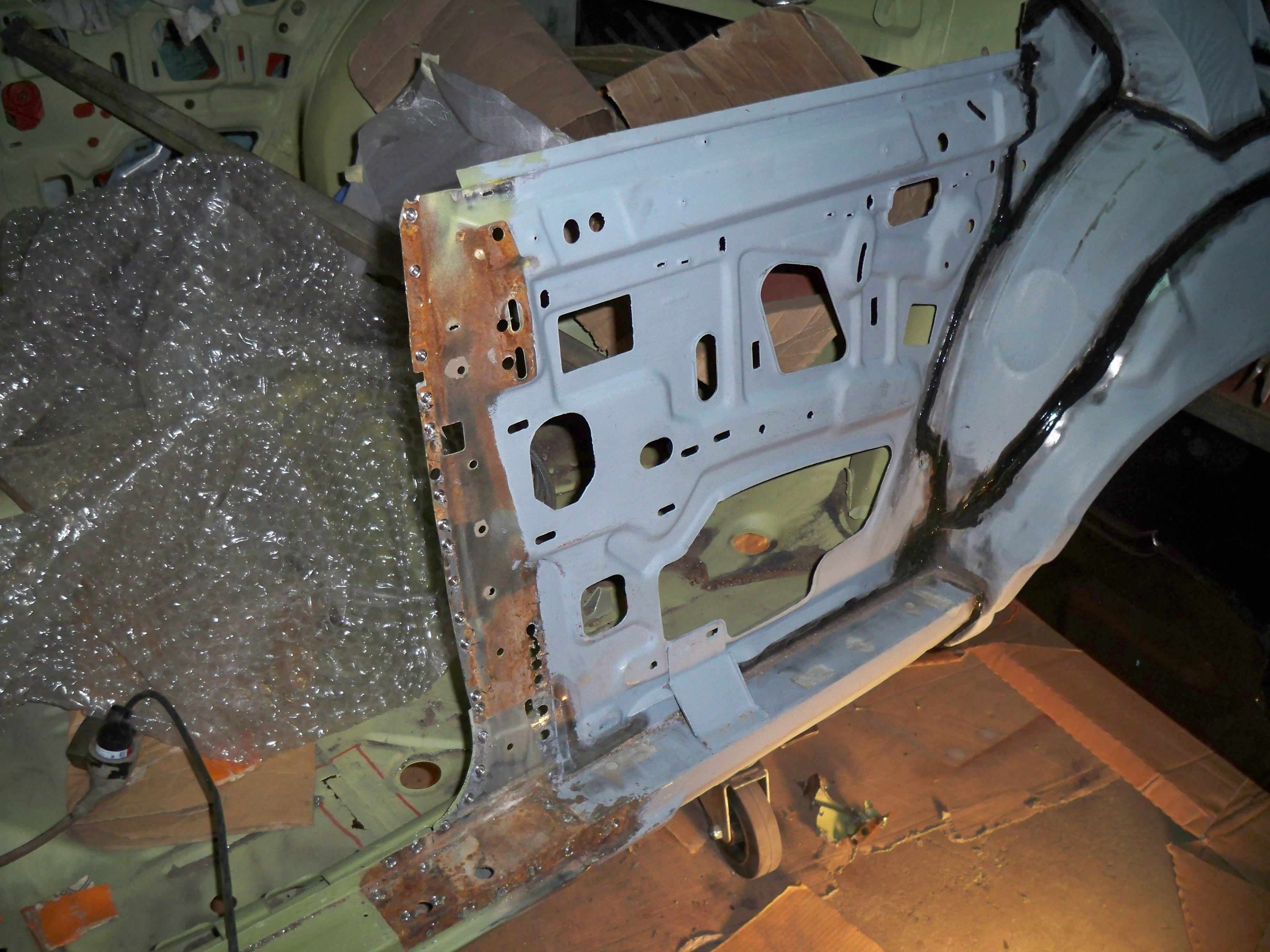

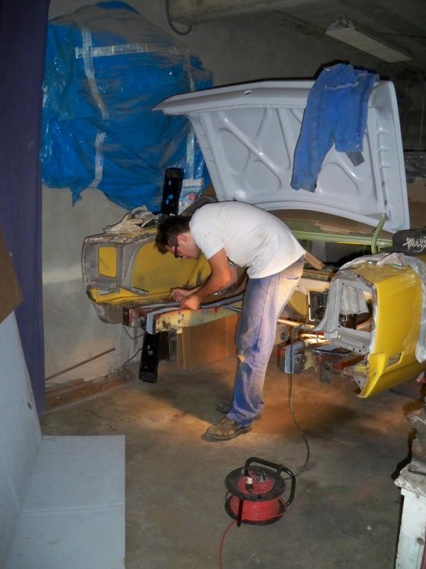

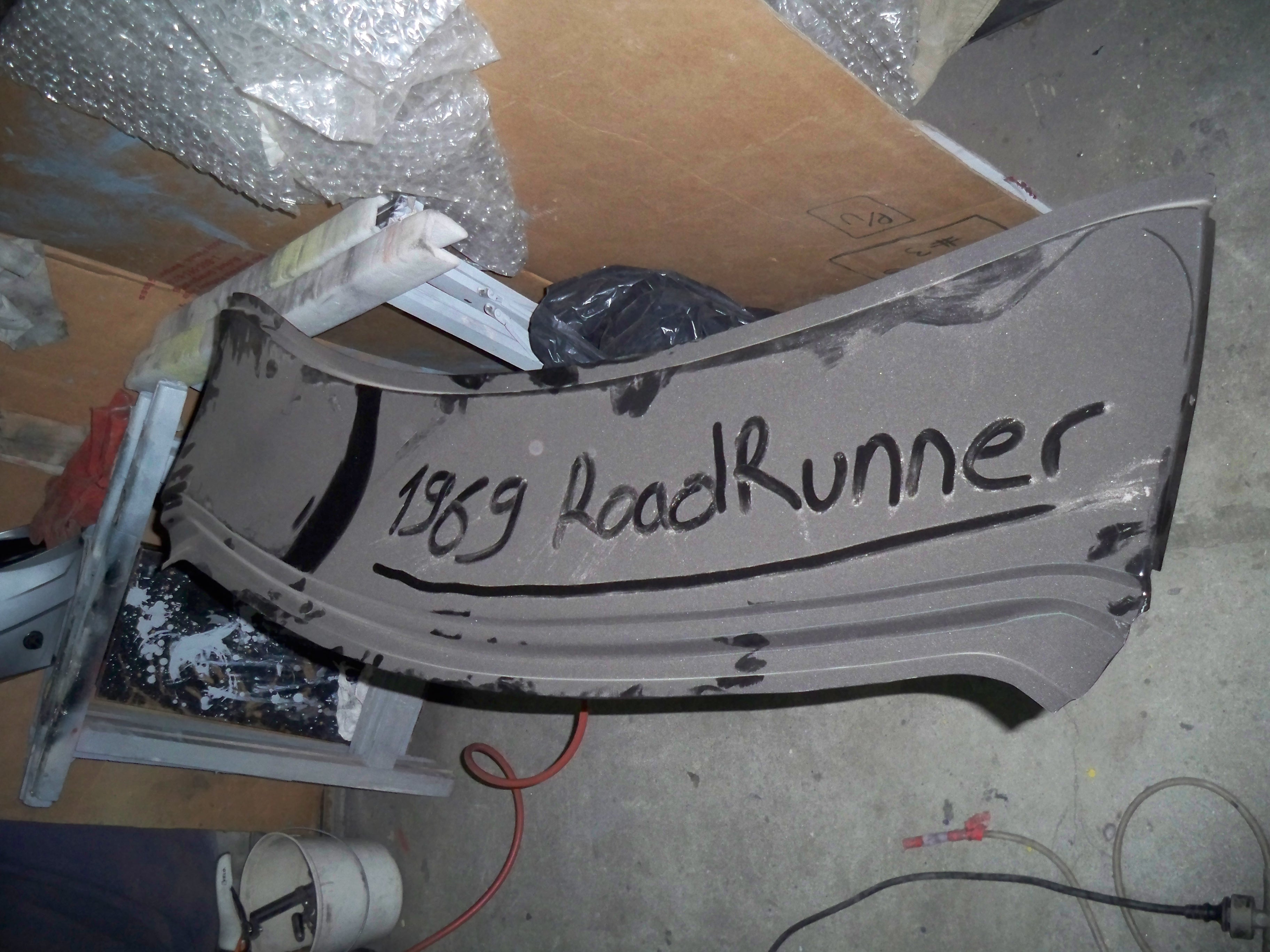

Découpage des ailes et des passages de roues pour remettre du neuf.
Ah oui du coup j'avais oublié mais en AMD on a racheté les passages de roues extérieurs et aussi le ducthman panel, le panneau qui va en bas de la lunette arrière et entre les deux ailes arrières, je ne connais pas le nom en français c'était le nom marqué lors de la commande.

Superbe taf pour le Dutchman panel ça s'appelle aussi " Hollander panel" j'avais fait changer ce truc sur ma Nouillorquere :dance: :dance: :whistle: Elle va être neuve cette auto :clap: :clap:

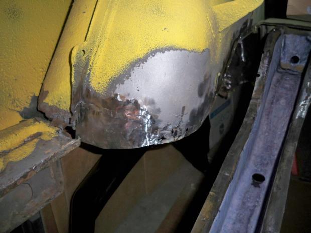

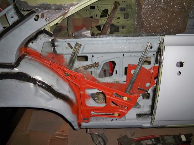

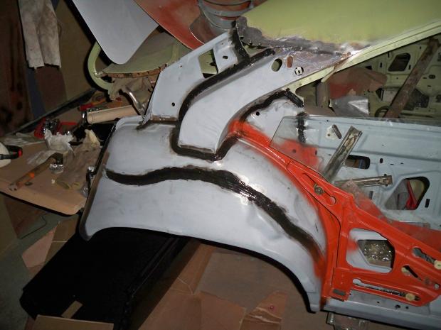

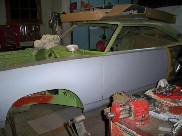

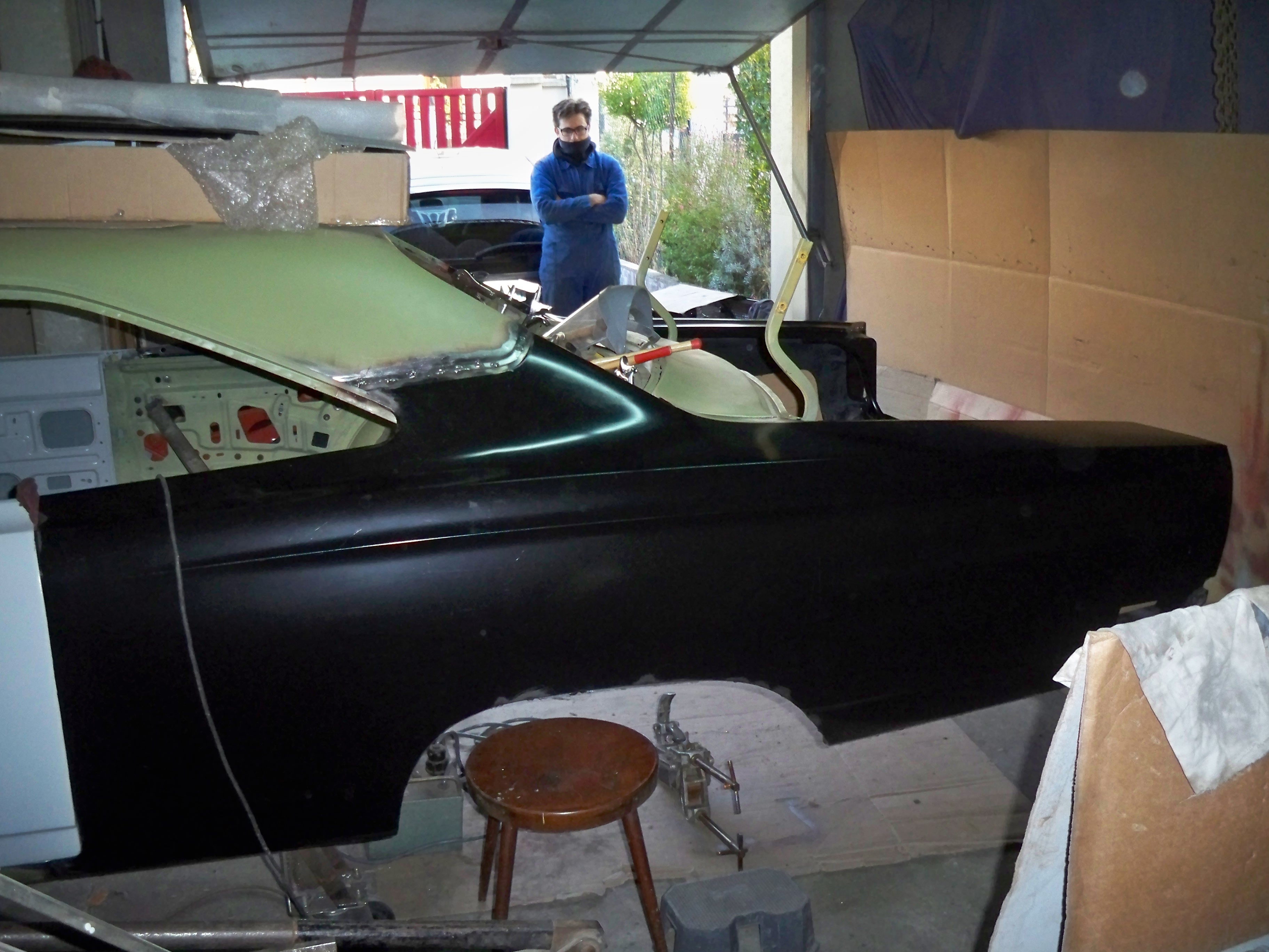

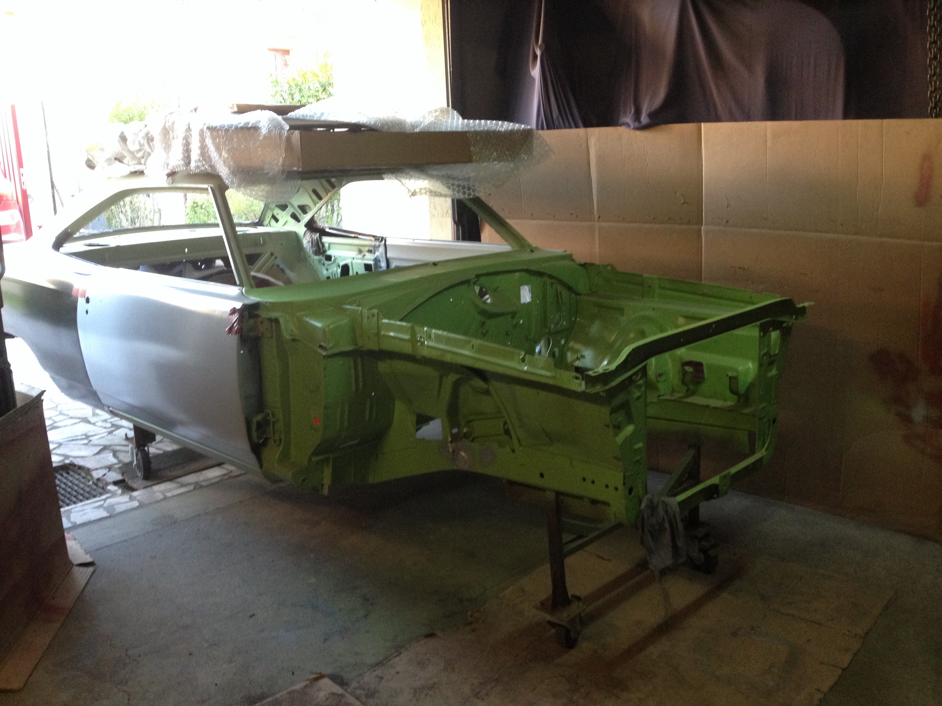

Une fois les passages de roues soudés, on a fait des joints un peu partout. On est un peu psycopathe sur les bords avec les joints mais au moins ce sera étanche lol!

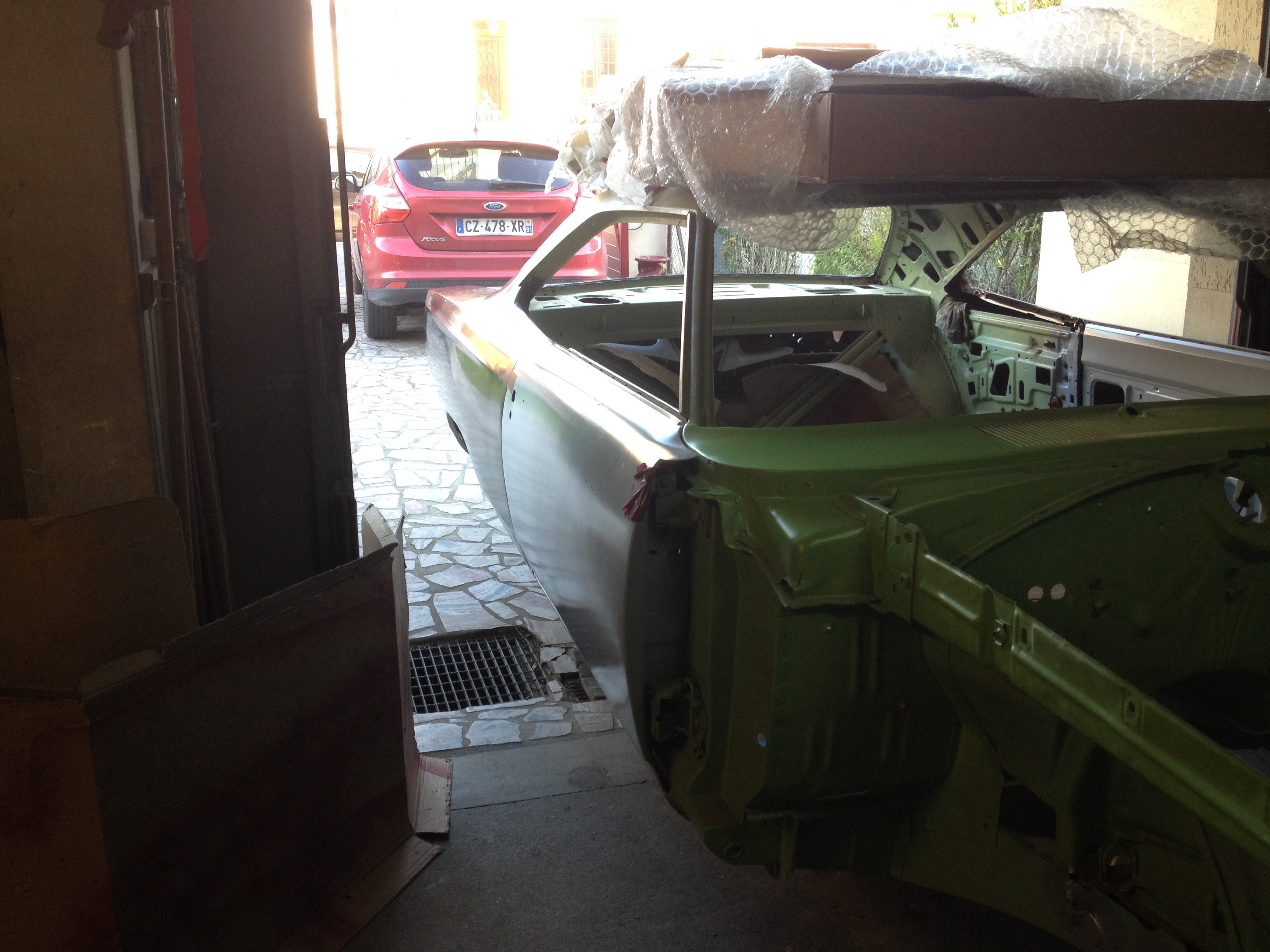

Ensuite avant de retirer totalement les ailes arrières, on a remonté les ailes avant avec les portes pour tout aligner proprement comme ça on avait une base pour remettre les ailes arrières et les ajuster au mieux pour les aligments avec les portes et le jeu entre les portes et les ailes.
On en a aussi profité pour refaire les mecanismes de vitres arrières et les réinstaller avant de monter les ailes, parce qu'on a bien galéré à les enlever!

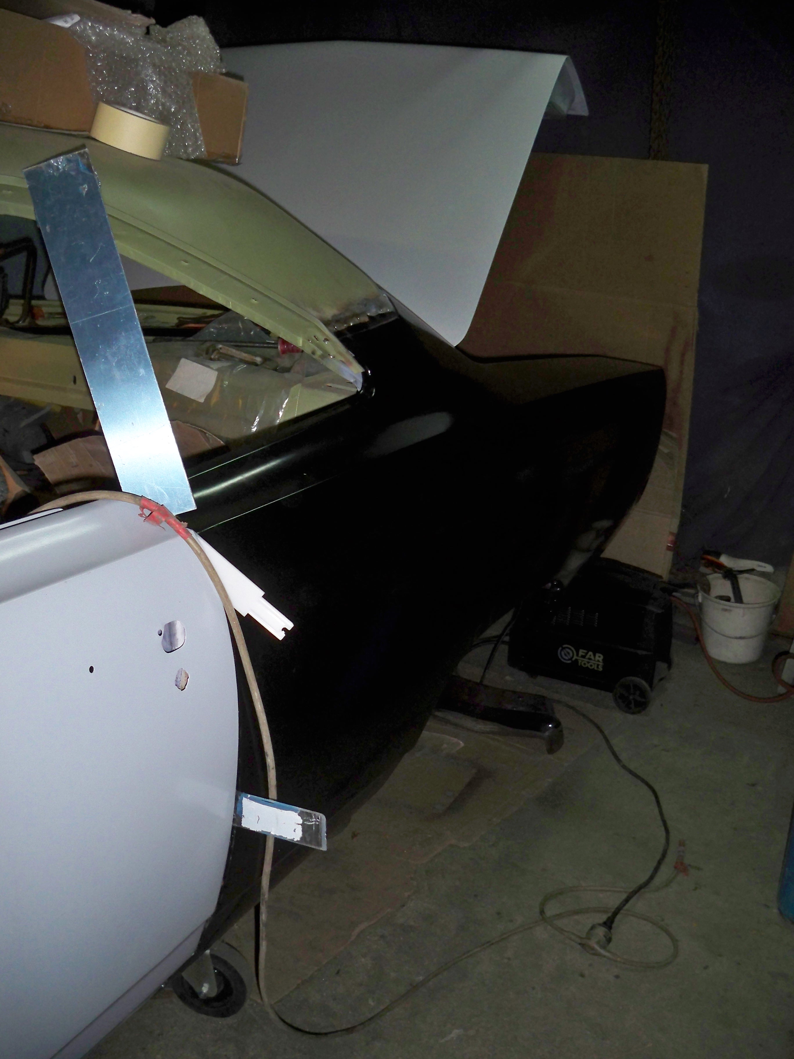

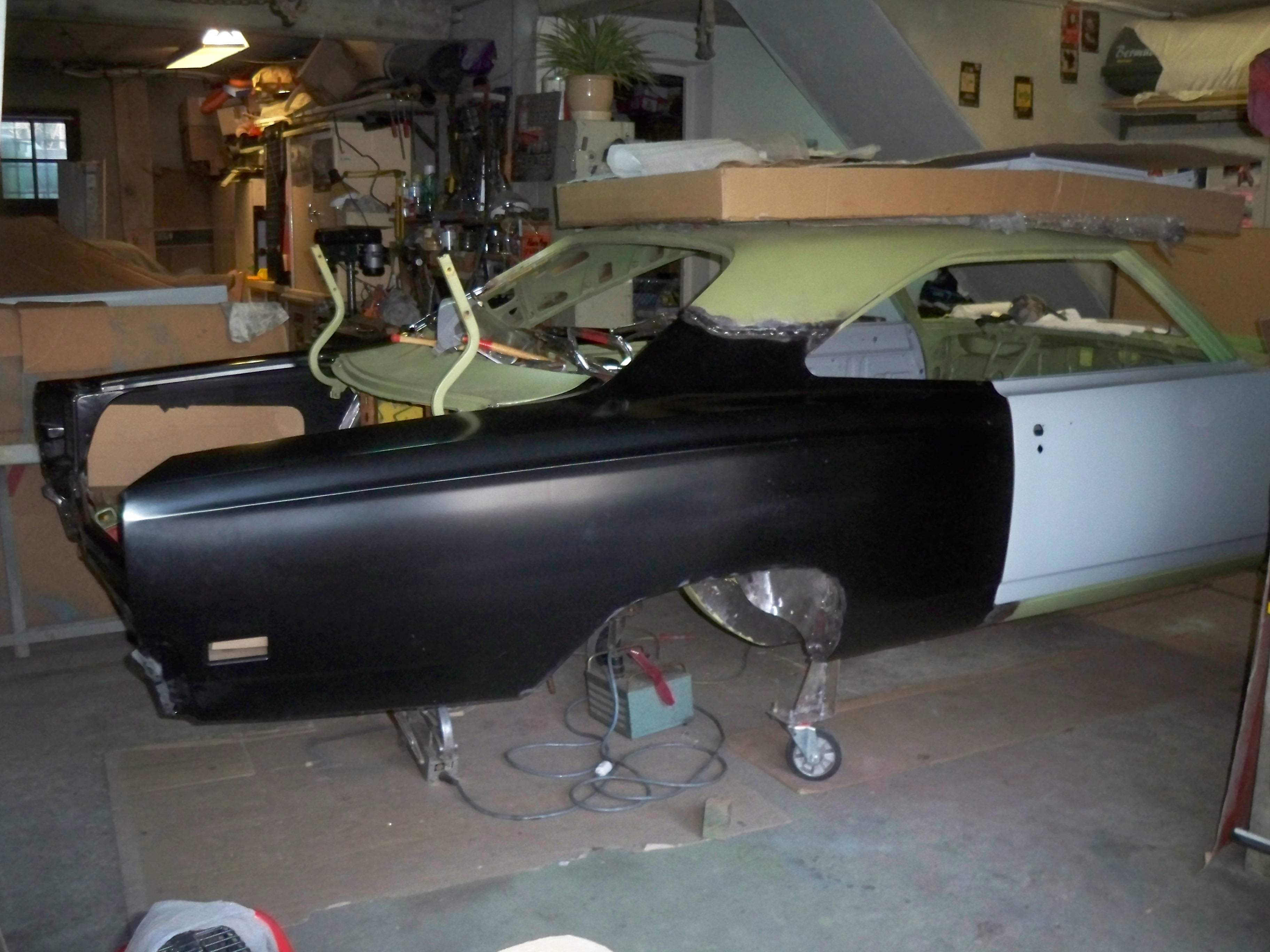

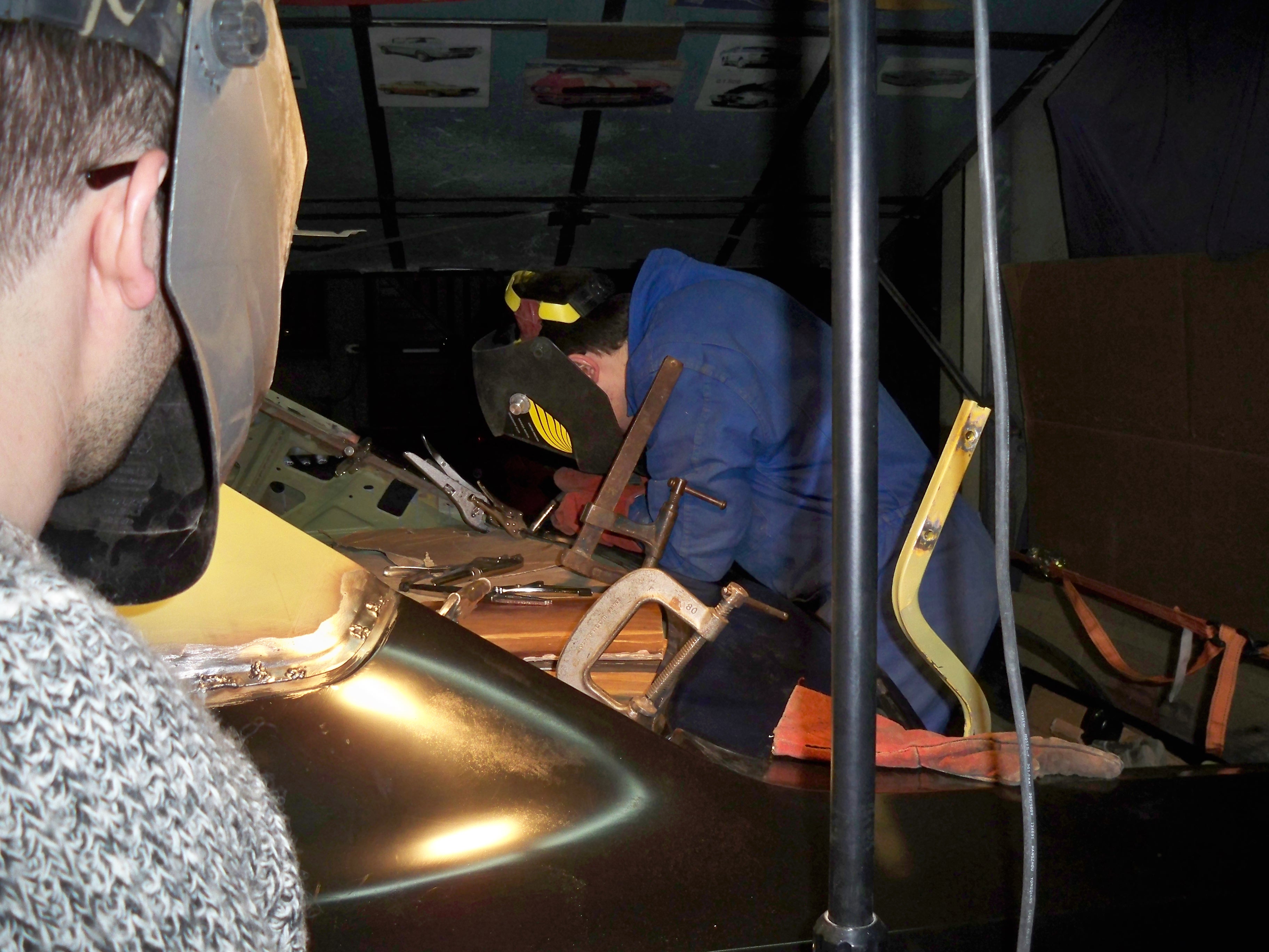

Message par beepbeep69 »

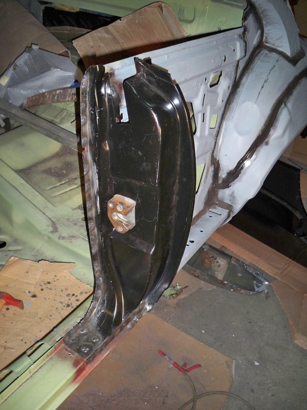

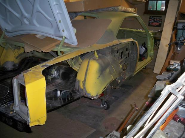

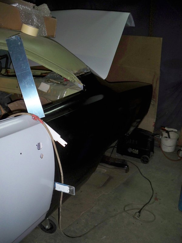

Mise en place des nouvelles ailes, aile passager nickel aucun soucis ça tombe juste tout de suite. En revanche coté conducteur, une vraie galère!! Impossible d'avoir le bon espacement entre l'aile et la porte, dès qu'on la plaçait correctement au niveau de la porte et qu'on forçait un poil sur l'arrière pour la maintenir comme il faut pour souder ça rebougeait devant! même avec les pinces étaux!
On a finalement réussis à faire quelque chose de propre avec des cales maintenu entre la porte et l'aile fermée, et avec un serre joint. Bref la galère mais on a finalement réussis lol

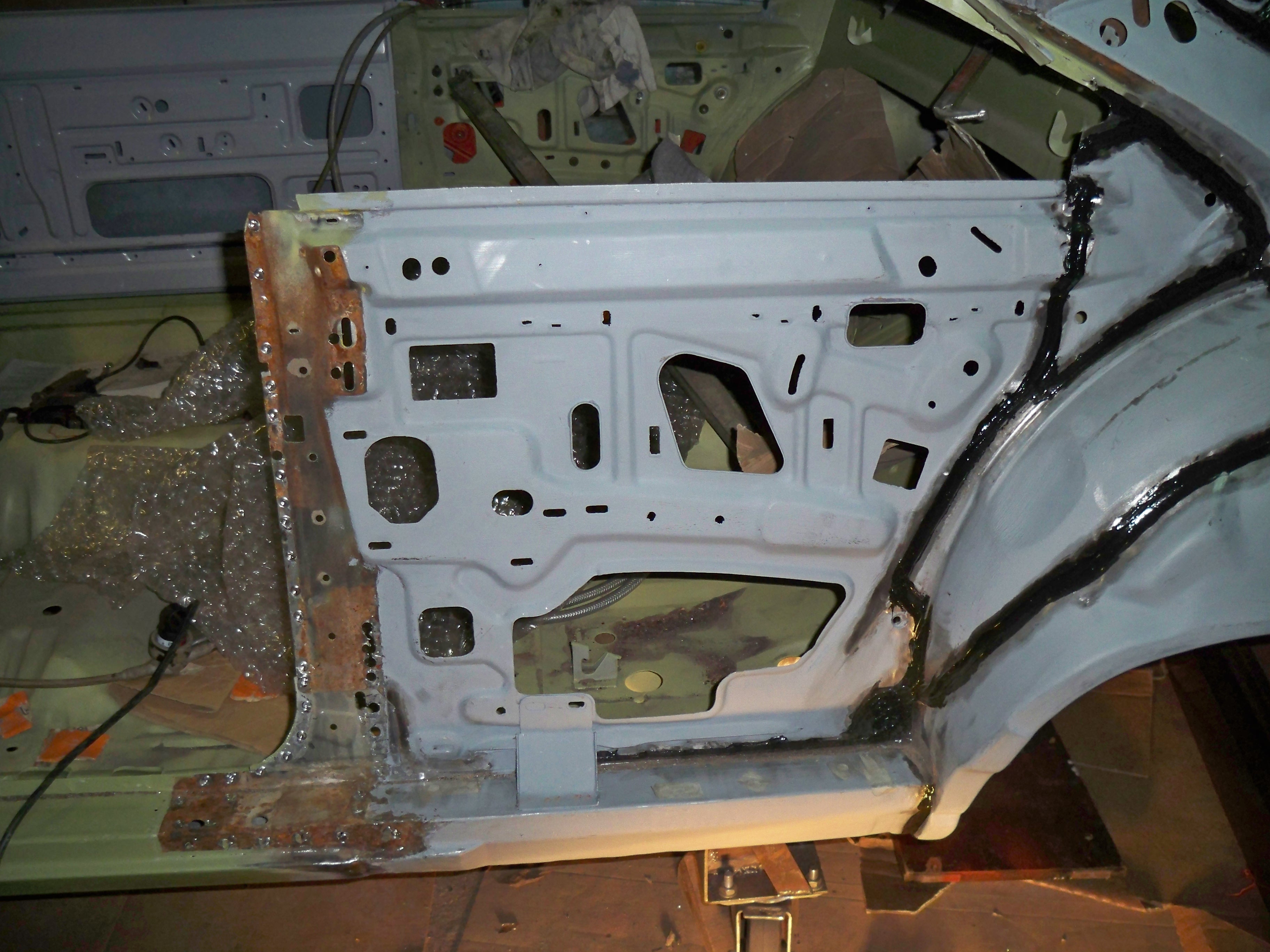

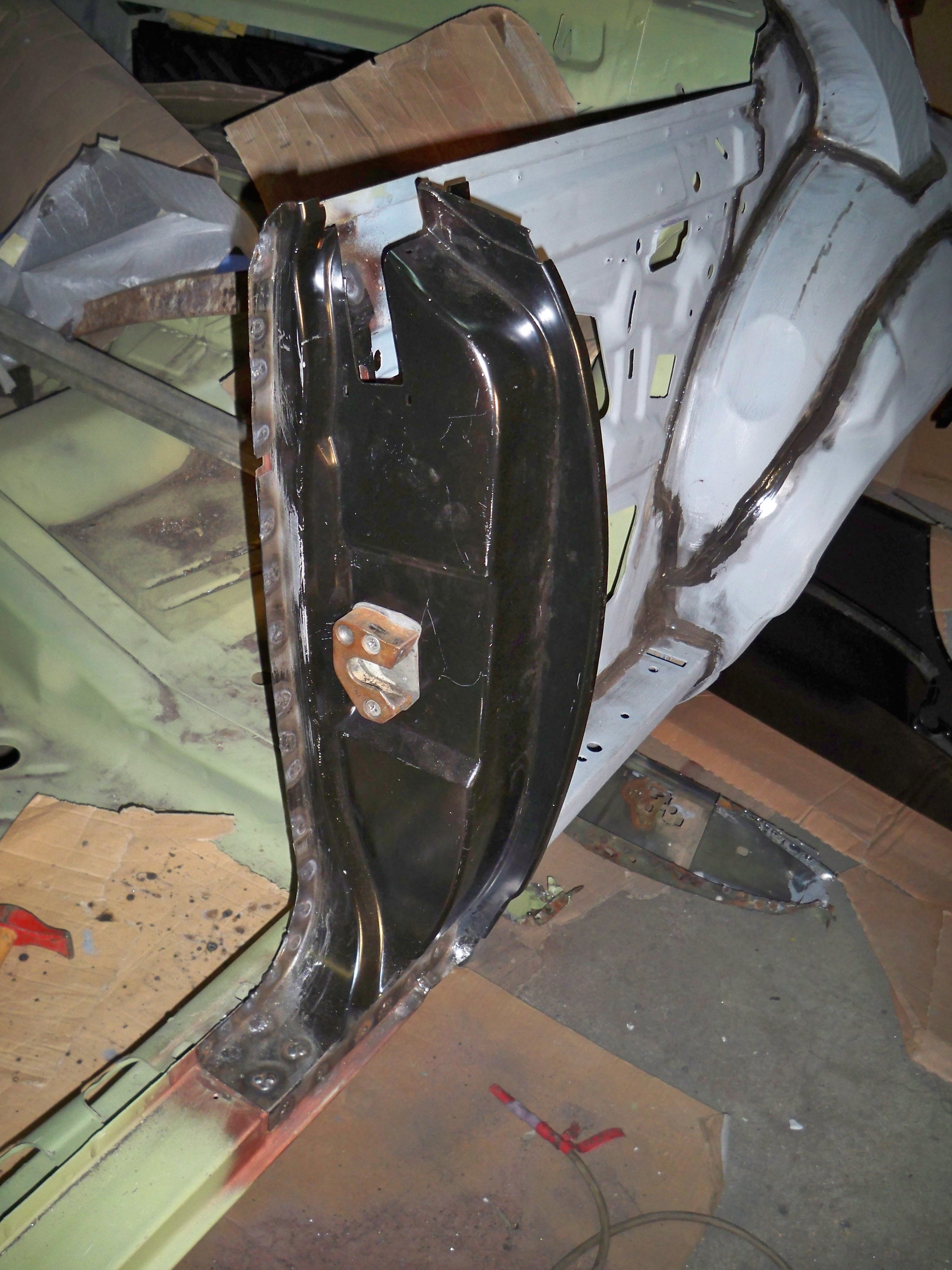

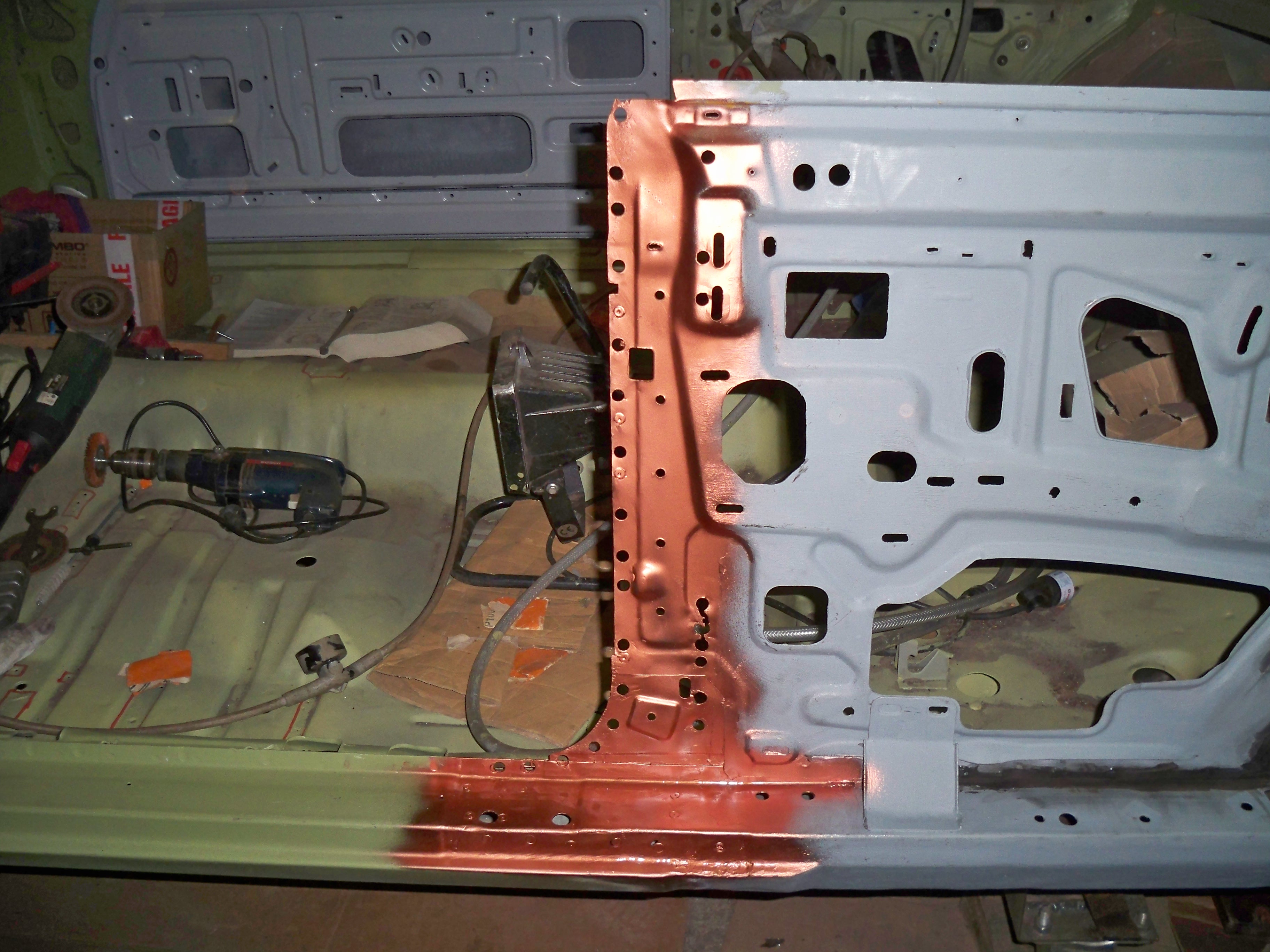

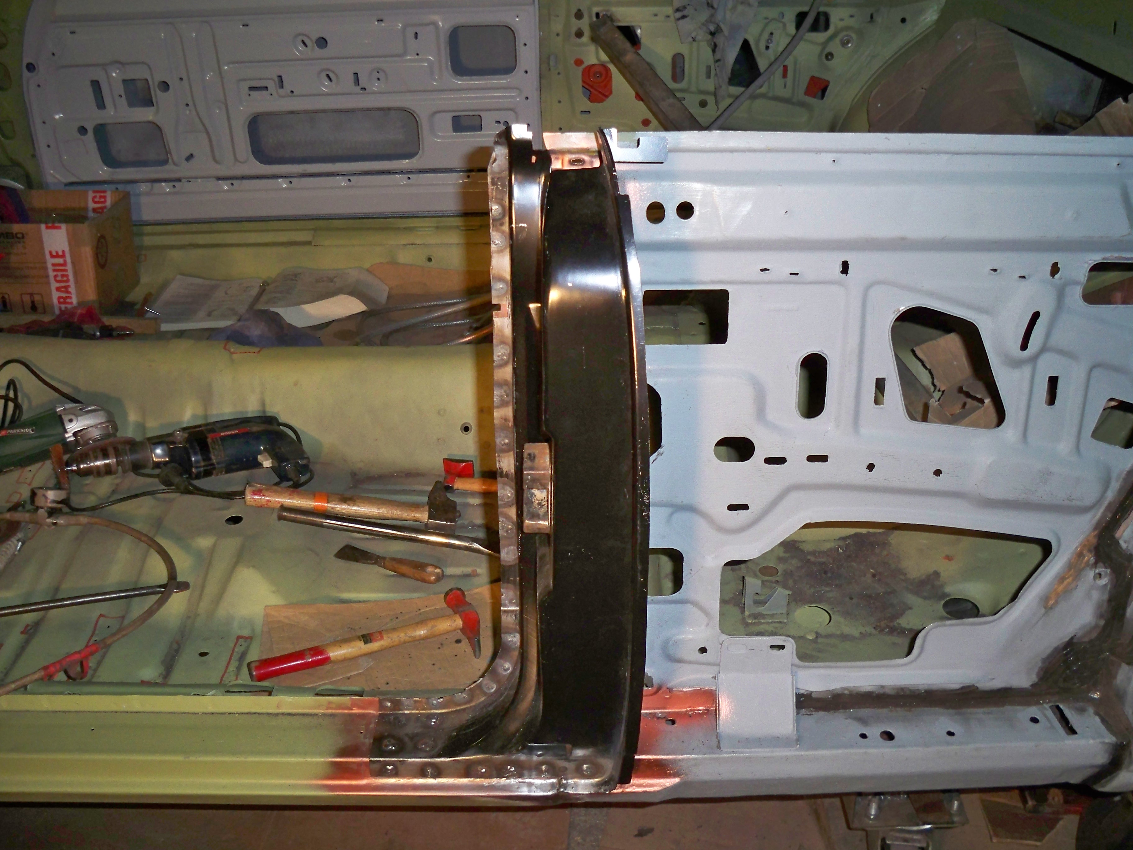

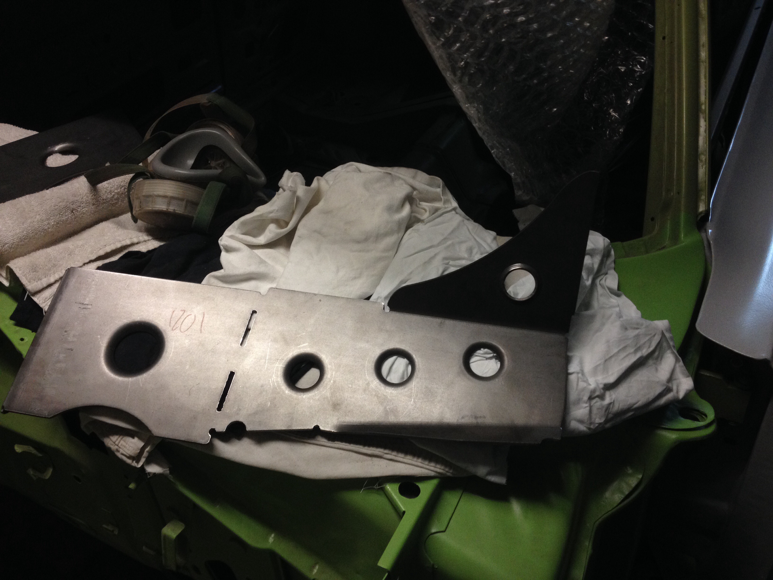

Pour les modifications chassis et les réparations de l'intérieur faut que je récupère les photos j'essaierai de poster ça demain :)

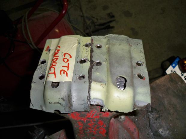

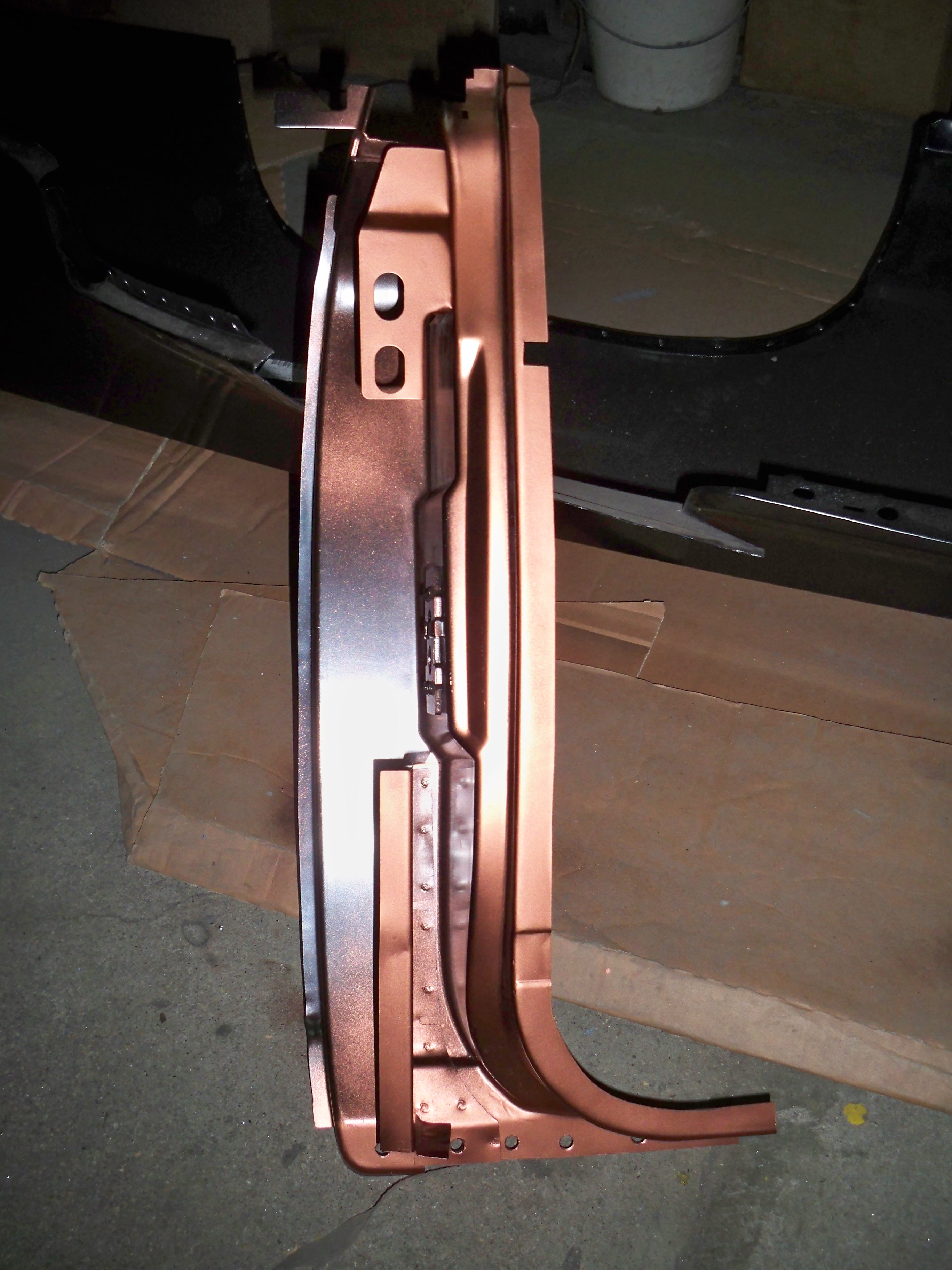

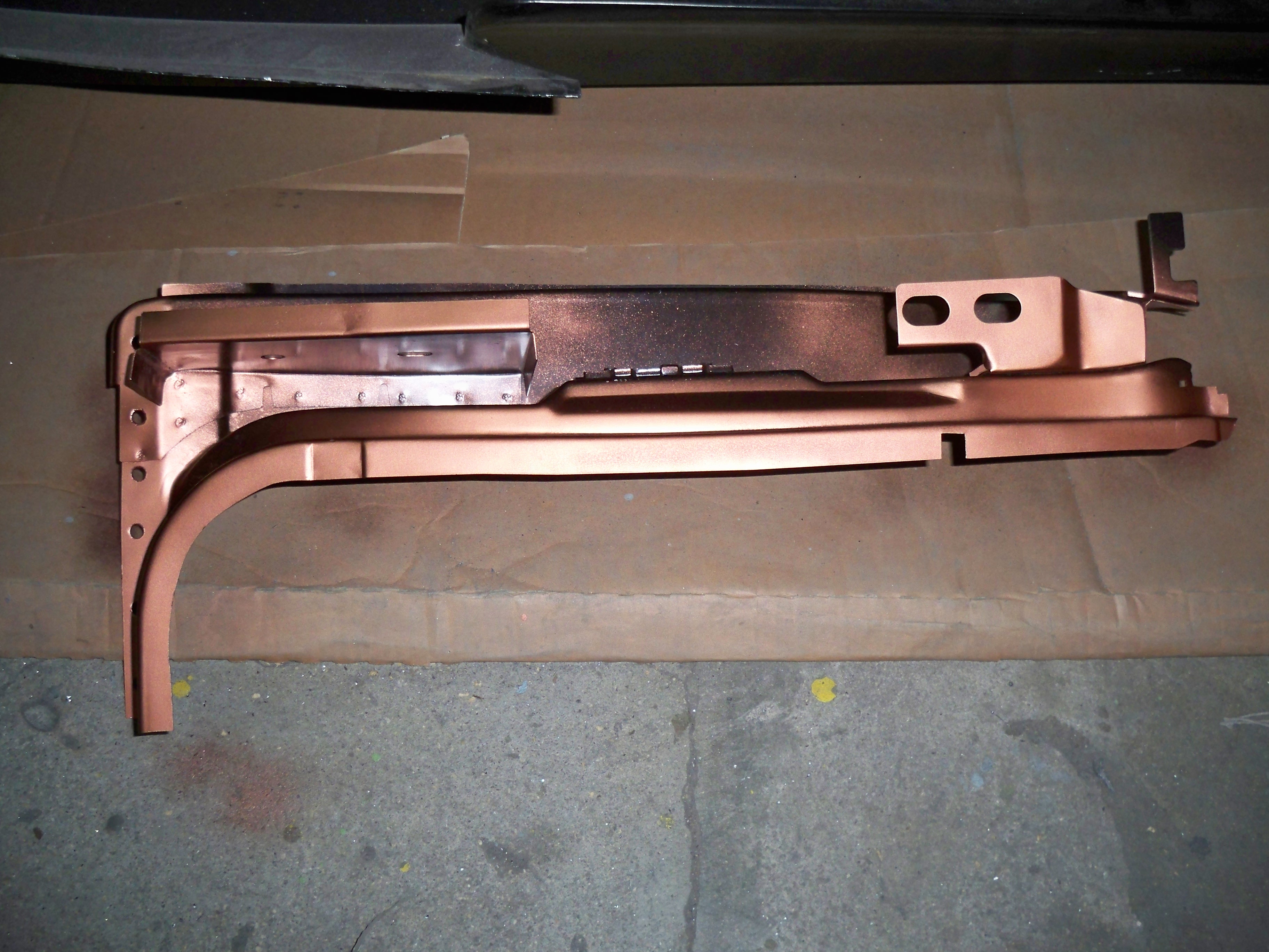

petite photo des renforts de joues d'aile à leur réception (Noël 2016) c'était le cadeau de noël pour mon père :lol:
demain je vous met les photos avec ça en place
