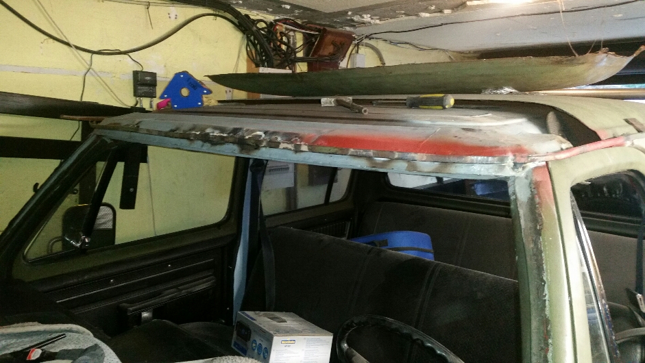

Un peu de nouveau sur le truck
J'avais 2 heures à tuer ce matin.
Du coup j'ai rebouché les trous de depointage
De la gouttière et je l'ai repositionné sur le renfort
De toit et soudé (en fait j'ai vachement galeré car le fait de depointer la gouttière ça l'avait pas mal vrillée qui plus est le rebouchage des trous l'a fait tordre dans tous les sens du coup j'ai passé plus de temps à le detordre qu'à le souder )

Là il me reste à finir de souder la gouttière côté gauche
Traiter un maximum de surface entre les deux toitures
Et refermer tt le monde
Mais le toit n'est que partie car il me reste encore les pieds de porte (à cause du toit pourri justement )....

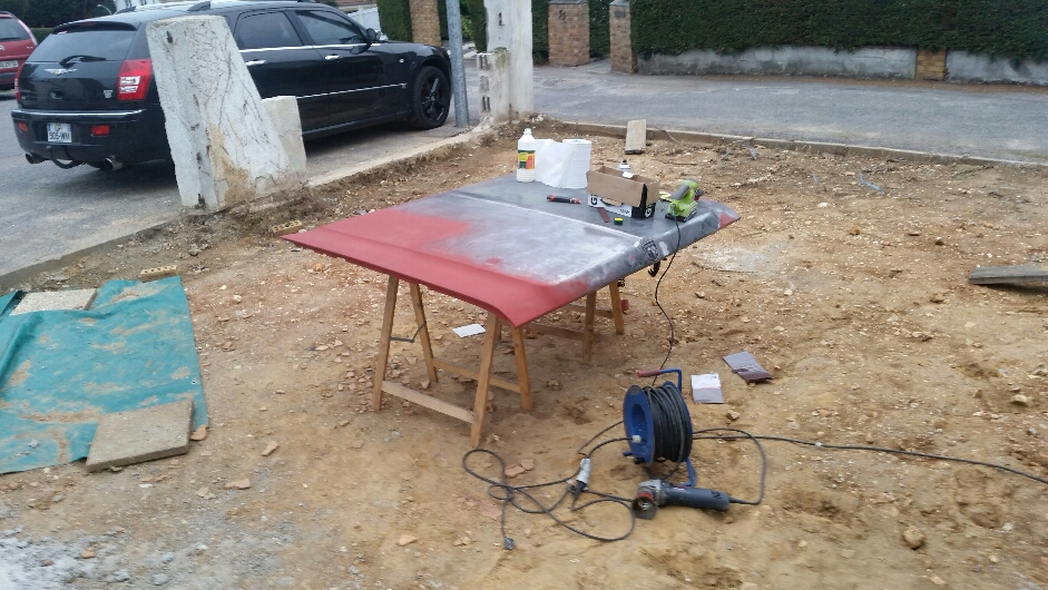

Sinon il y a 2 mois dans l'entre fait rebouchage des trous faits sur le capot pour les cornes de brume :evil:
Ponçage à la tôle (4 couches différentes )
Et début de peinture anticorrosion

Capot
