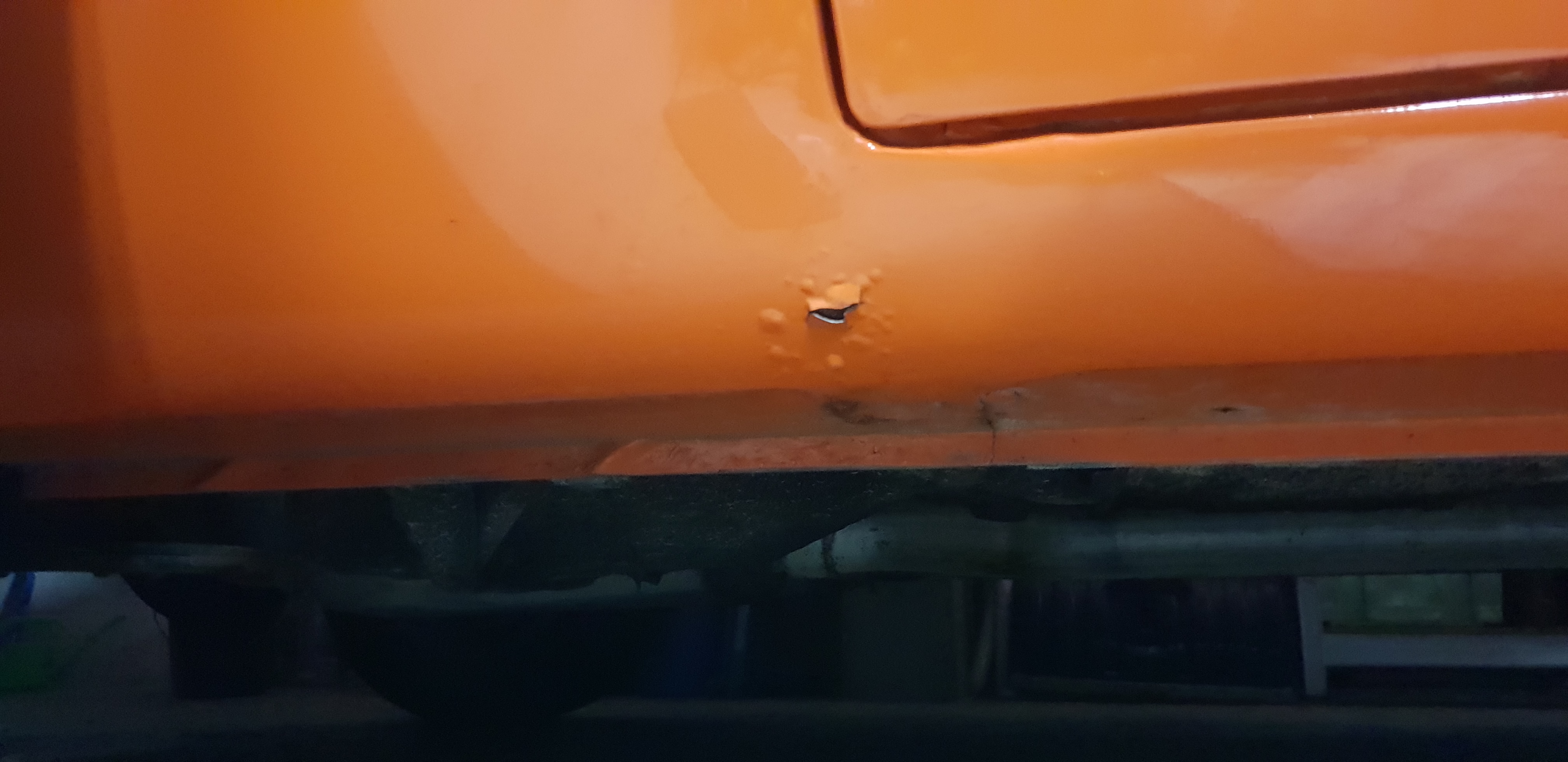

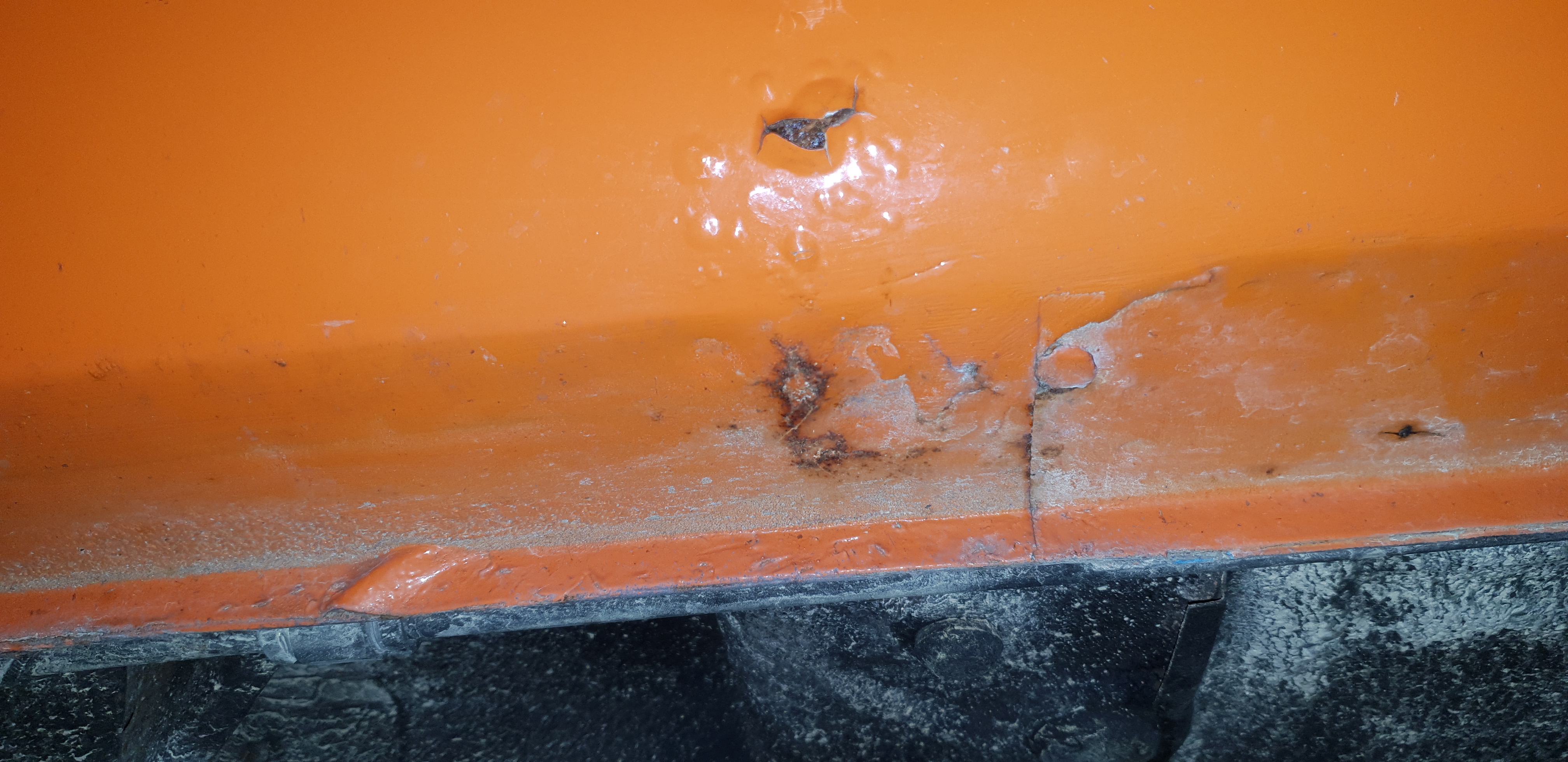

allez hop photo du point noir :
suis évidemment preneur d'avis de tout amateur éclairé (autant , sans être un bon mécano, je sais réfléchir en la matière, autant en matière de carrosserie et peinture je suis une brêle incapable de repeindre proprement un vélo :) )

Au vus du bas caisse c est perforer et va y avoir du taff j espère que la tôle dessous est pas percer sinon faudra tous changer.
Re: Charger 69
Publié : 04 nov. 2018, 13:49
par JYB
charger a écrit :Au vus du bas caisse c est perforer et va y avoir du taff j espère que la tôle dessous est pas percer sinon faudra tous changer.
Merci
N etant pas un pro de la carrosserie quelles pieces faudrait il - au pire- remplacer ?
Pour info ai tente de faire traverser un tournevis , en vain, donc à mon sens pas encore trop grave. Mais pn va surement travailler la dessus avec le beau pere en hiver
Re: Charger 69
Publié : 04 nov. 2018, 15:16
par charger
Si ça passe pas a travers c est deja ca.
Bin faut décaper voir l ampleur des dégâts. Ce qui est gênant c est à la jonction de l aile et du bas de caisse. Après suivant la taille des dégâts juste un morceau de tôle peu suffire.
