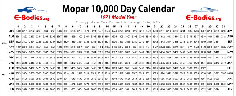

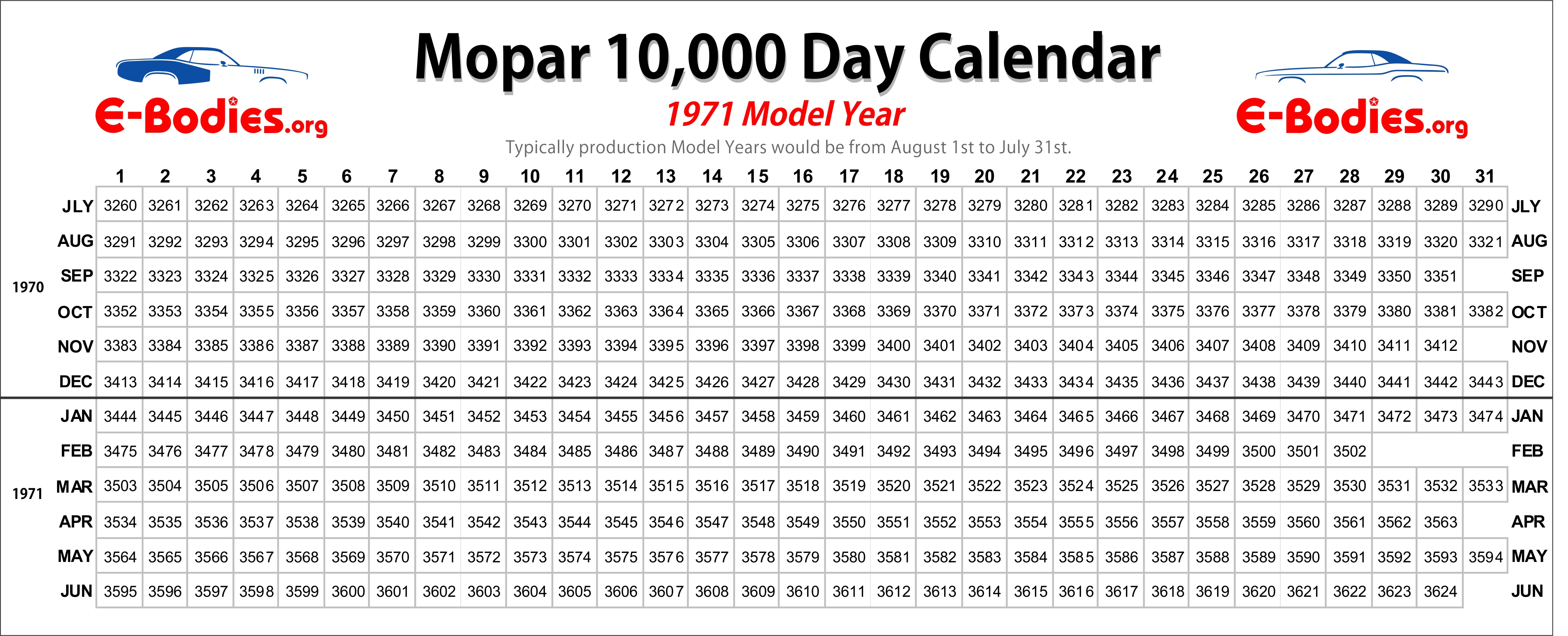

Bon j'ai balancé un peu tout ça en vrac….
Et pour finir l'imbittable 10000 days calendar….C'est celui de 1971 puisque j'ai une '71
mais il existe pour chaque millésime

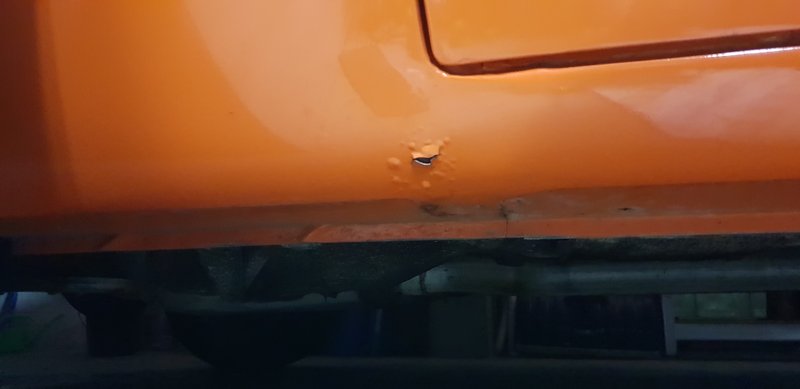

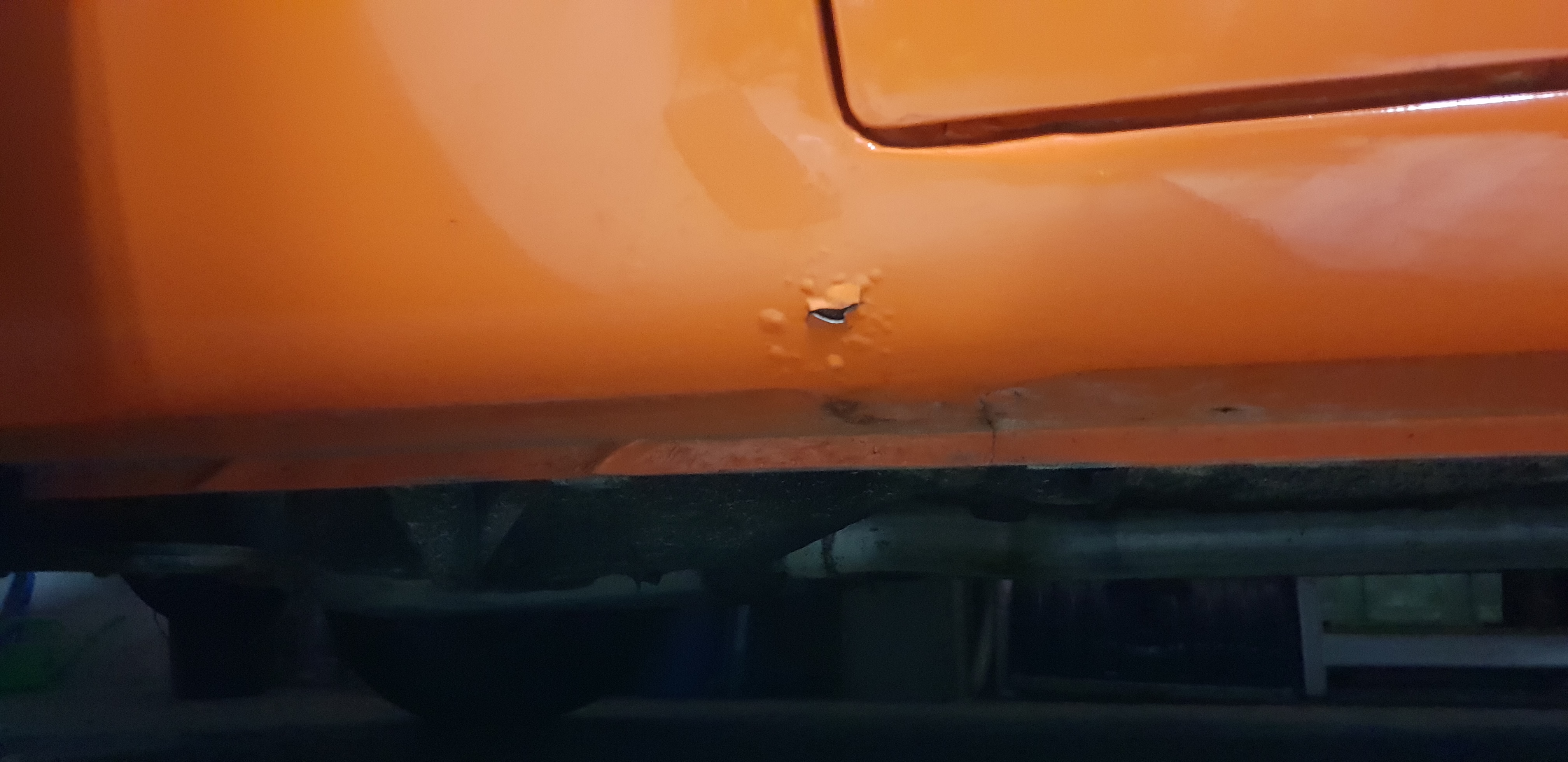

allez hop photo du point noir :
suis évidemment preneur d'avis de tout amateur éclairé (autant , sans être un bon mécano, je sais réfléchir en la matière, autant en matière de carrosserie et peinture je suis une brêle incapable de repeindre proprement un vélo

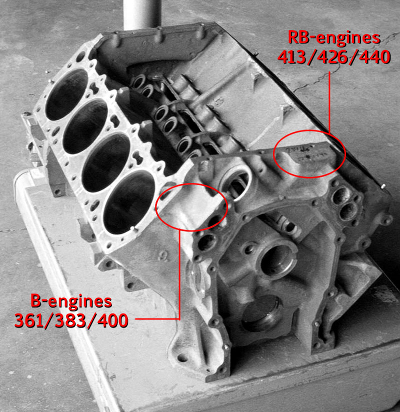

question peut être débile - je suis novice en v8
par où doit on remettre de l'huile moteur ?
là où il y a les 2 bouchons chromés ?

celui de droite : quand on est face au moteur ? donc celui côté conducteur ?saintseya a écrit :Bouchon à droite. Celui de gauche étant le reniflard.
Dodge Charger 69 General Lee (440 ci 1978)
Re: Charger 69
Oui c'est çaJYB a écrit :celui de droite : quand on est face au moteur ? donc celui côté conducteur ?saintseya a écrit :Bouchon à droite. Celui de gauche étant le reniflard.

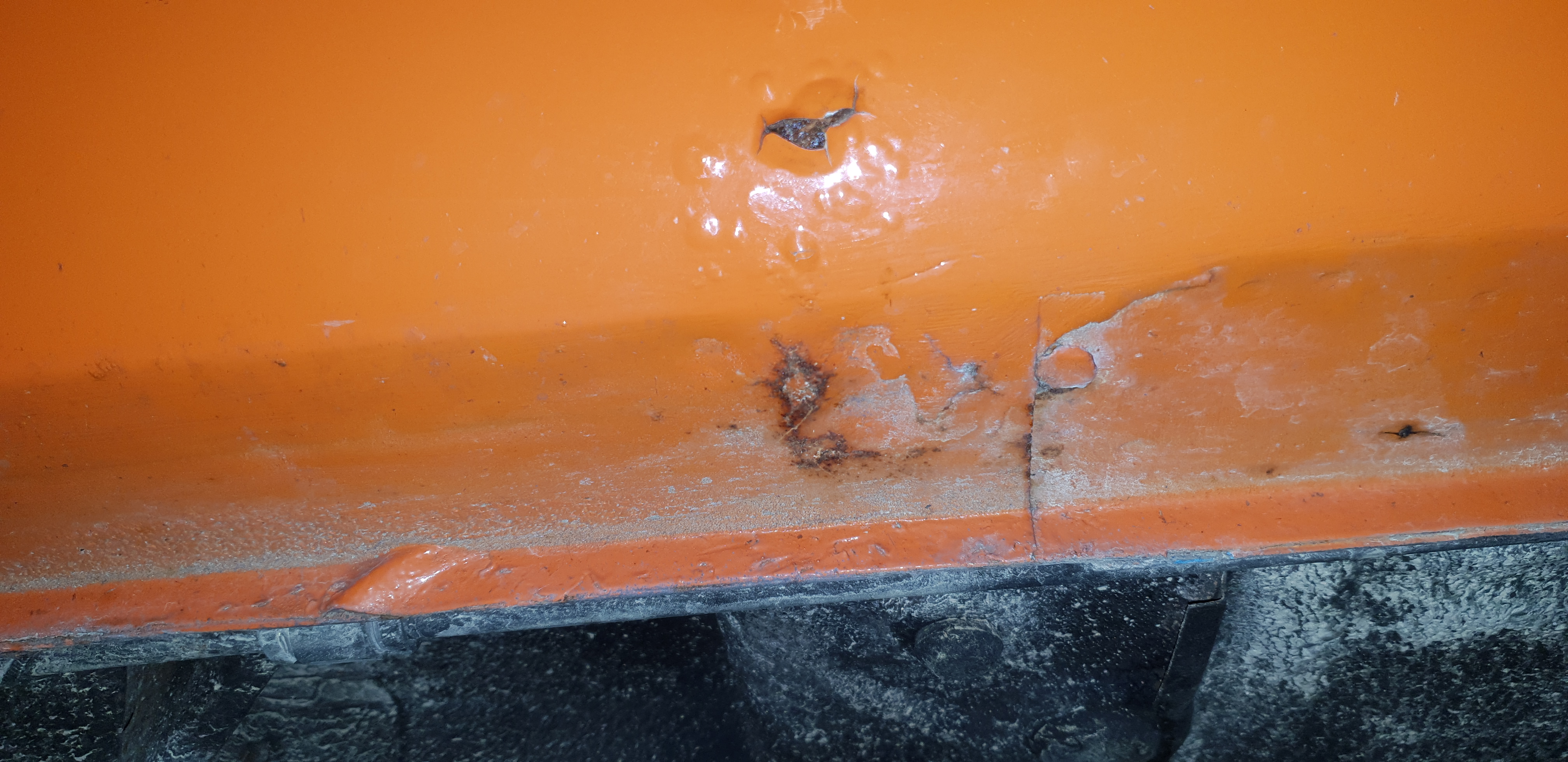

Au vus du bas caisse c est perforer et va y avoir du taff j espère que la tôle dessous est pas percer sinon faudra tous changer.
Re: Charger 69
Mercicharger a écrit :Au vus du bas caisse c est perforer et va y avoir du taff j espère que la tôle dessous est pas percer sinon faudra tous changer.
N etant pas un pro de la carrosserie quelles pieces faudrait il - au pire- remplacer ?
Pour info ai tente de faire traverser un tournevis , en vain, donc à mon sens pas encore trop grave. Mais pn va surement travailler la dessus avec le beau pere en hiver

Si ça passe pas a travers c est deja ca.
Bin faut décaper voir l ampleur des dégâts. Ce qui est gênant c est à la jonction de l aile et du bas de caisse. Après suivant la taille des dégâts juste un morceau de tôle peu suffire.
