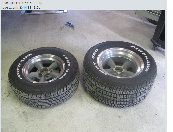

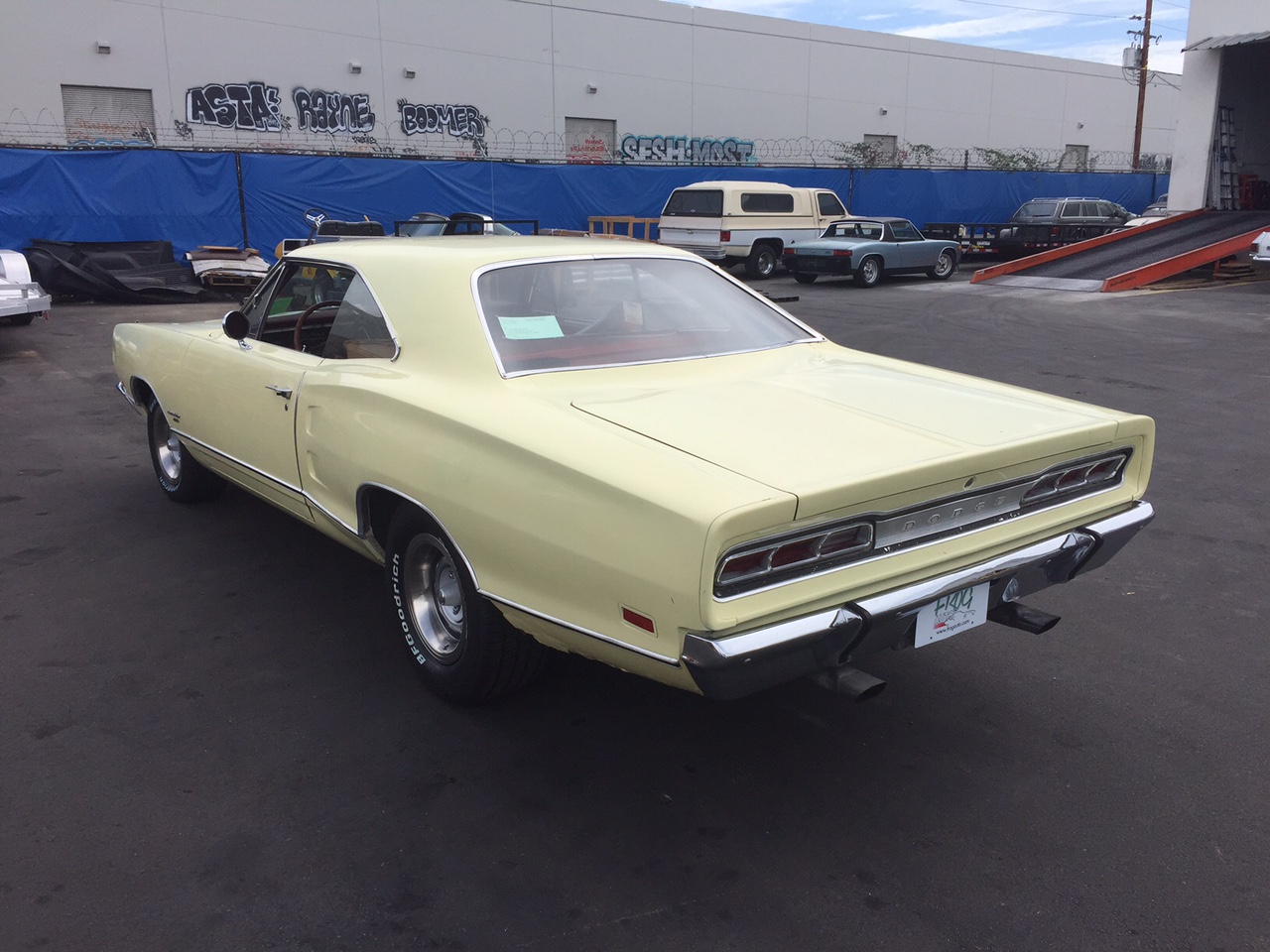

Comme dit Charger tout est une question de déport.
Faut chercher "Offset et Backspacing" sur le net. Une fois que tu auras pigé le principe tu pourras choisir ta jante et vérifier si le pneu passe sur ta voiture.
Sur ma Charger '71 avec Rally wheel d'origine en 15x7" à l'arrière j'ai actuellement des 275/60/15 (montés par l'ancien proprio) et ça ne touche jamais.
Je vais faire la démarche inverse et je repasse avec des pneus qui se rapprochent des G60x15 d'origine (grosso modo du 235 ou 245 de large)
roadrunner76
Messages : 597
Re: 1968 Dodge Charger R/T
Message par roadrunner76 »

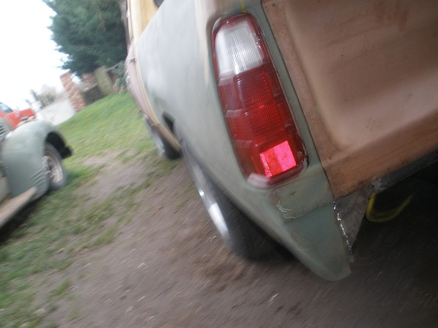

dans ce cas sur la mienne , je dois avoir pas mal de déport exterieur ! car en 255 , ca arrive a toucher :?

kmf76 a écrit :
charger a écrit :
roadrunner76 a écrit :a mon avis en 275 a l arriere cela va toucher aux ailes , avec mes 255 c est limite :roll:
Tous ça dépends juste du déport des jantes
Voici le détails de la jante.
https://www.summitracing.com/int/parts/ ... /overview/
4" de backspacing ça me paraît peu. Il me semble que pour des jantes en 10" on est plus sur du 5.5" de bs pour nos bagnoles.
Gaphi
Messages : 2059
Localisation : Plein Centre
Message par Gaphi »
pour mémère j'ai du 275 AR 15x8 et 4.5 de déport ya encore de la place :mrgreen:
Moi j'ai toute la place qu'il faut et je vais monter des jantes de 10avec du 295 et des élargisseurs de voies de 1 pouces pour que ça affleure les ailes....

kmf76
Messages : 93
Message par kmf76 »
Merci les gars! J'en sais un peu plus du fait de votre monte.
Je vais essayer de me configurer ca sur le site...
J'ai de plus envoyé un mail au shop pi je vais les acheter.

kmf76
Messages : 93
Message par kmf76 »
Bon si j'ai bien compris... il me faut trouver plus de 124mm d'espace libre derrière mon moyeu de roue arrière :think:
