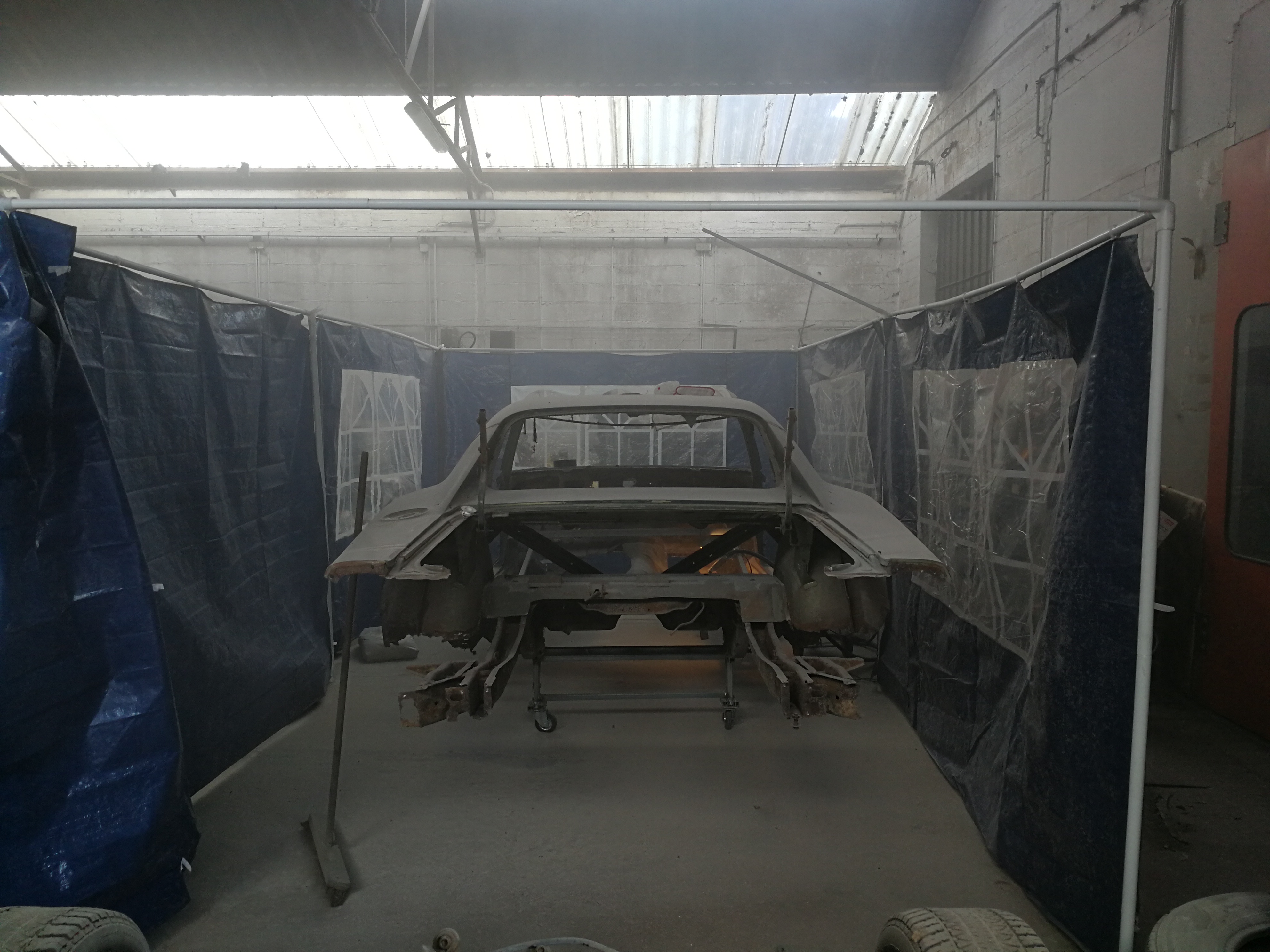

Bonjour à tous :)
Me revoilà après un certain temps car je n'ai pas eu beaucoup le temps jusqu'à présent :cry:
Mais je recommence en force et le sablage commence à prendre forme :) petit essai aujourd'hui mais plus de sable :roll:
Re: DODGE CHARGER 1969
Publié : 10 mai 2018, 17:53
par bricabroc69
courage!
ça va le faire!
pourquoi tu laisses un bout de tunnel?
tu mets pas un plancher complet?
Publié : 10 mai 2018, 18:16
par picart g
bricabroc69 a écrit :courage!
ça va le faire!
Merci ! :D c'est vraiment pas évidement je suis crevé :lol:
J'avais commander 2 morceau gauche et droit et quand j'ai eu fini ma commande je me suis rendu compte qu'il existait complet.. C'est ma faite :roll:
charger a écrit :Tu sais que ton sable est reetulisable
franchement, je sais pas où il le prend mais perso, je ne me suis pas emmerdé à le recycler.
ça marche mal à cause de l'humidité, la merde...
j'ai passé 750 kg et ça m'a coûté environ 100€ pour le sable. (chez Vendée Location).
Oui c'est ce qu'on m'a dit aussi :| avec l'humanité ça colle le sable et bouche la machine :naughty:
C'est pas cher je crois que c'est 20€ les 25 kg il me semble chez un petit indépendant près de chez moi :)
Du coup je crois pas que je vais pas le recyclé pour ne pas être embêté :)
Publié : 10 mai 2018, 18:17
par picart g
La bête :)
