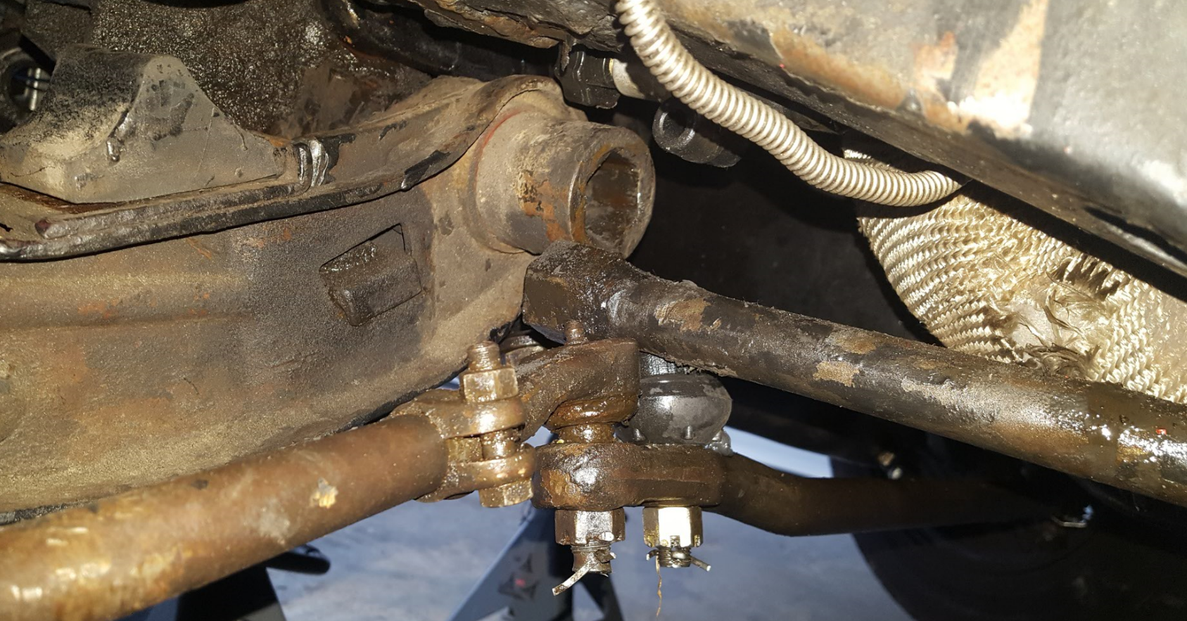

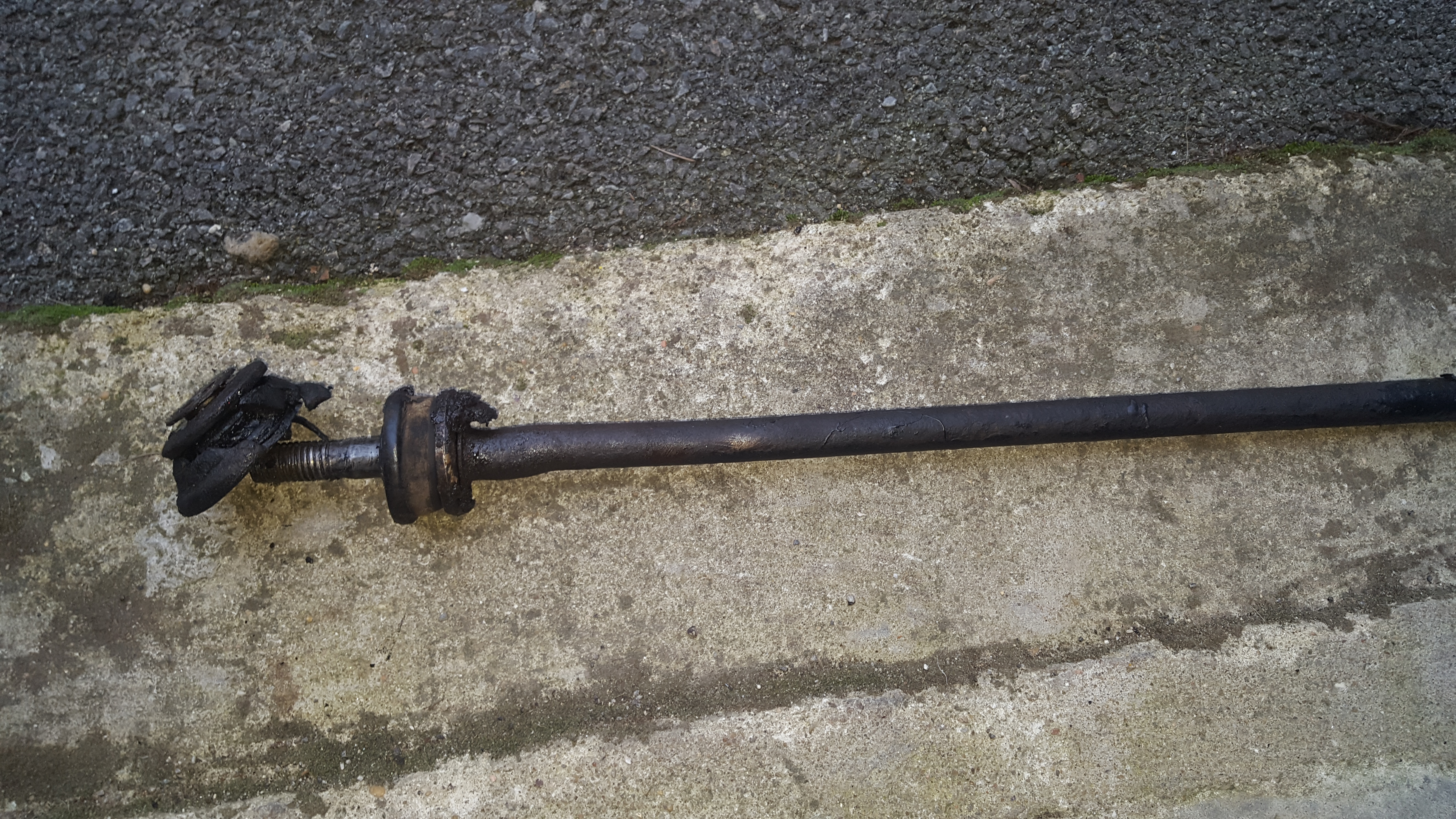

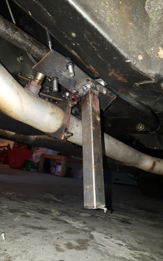

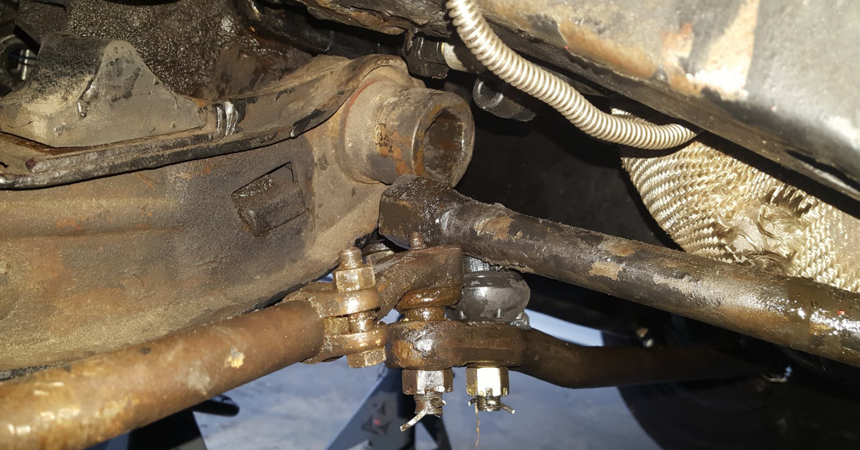

On continue la partie châssis avec le remplacement des strut Rod bushing, un sacré chantier !
Il m'a fallu une aprem pour tout changer, le remplacement des silent bloc passe par le démontage des strut rod et donc l'extraction des 2 barres de torsion.. Pas une mince affaire !
J'ai fabriqué un petit outil qui m'a permis de taper sur les barres, ça m'a fait gagner un temps fou !
Pardon pour les photos à l'envers.. je rectifie tout ça depuis mon PC demain

Les bushing avaient vraiment besoin d'êtres changés..
Je mettrais demain les photos de tout ce petit monde remis en place, j'ai finis alors qu'il faisait noir dehors donc pas de photos..

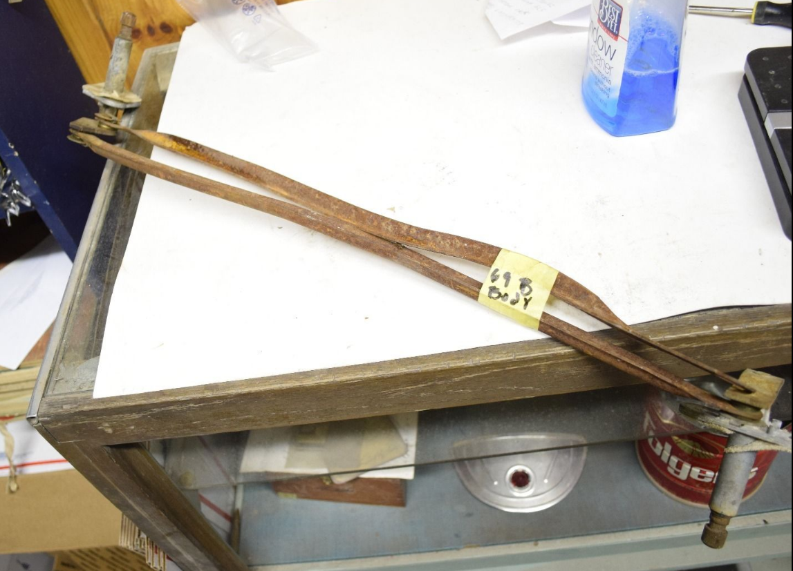

J'ai commandé la tringlerie d'essuis-glace sur Ebay.. Ca coûte un bras toutes les pièces qui ne se font pas en repro :shock: . Un kit de bushing, une belle peinture, un coup de graisse et ca devrait remarcher correctement.
Ca se vendait entre 100 et 300$ suivant l'état, j'ai réussi a l'avoir pour 50$ frais de ports inclus.. :think: Esperons qu'il soit sauvable !

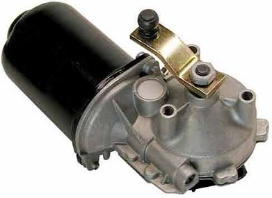

Et pour le moteur celui que j'ai a juste un axe qui tourne, dans ce genre la :

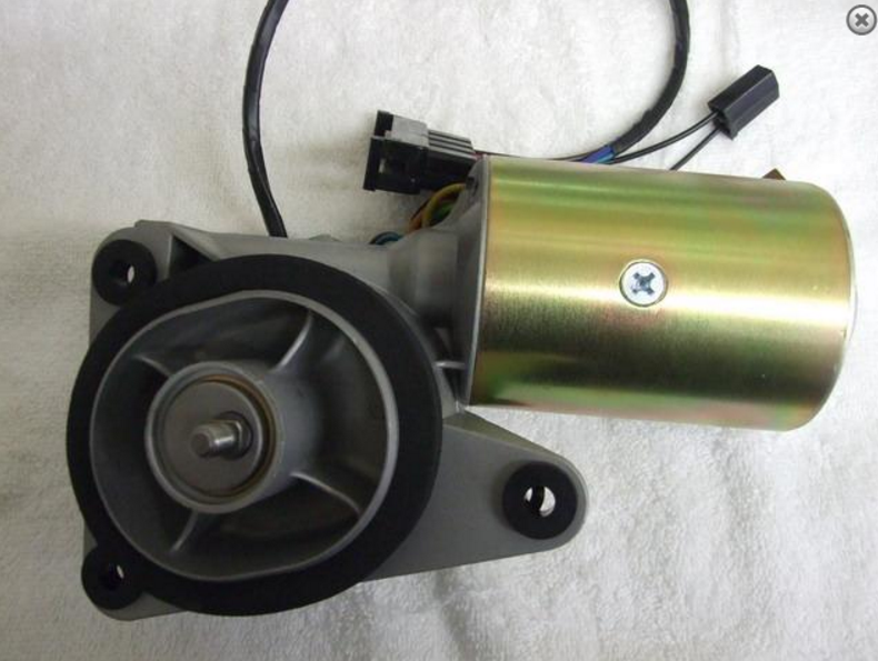

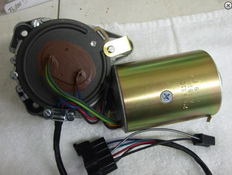

Mais apparement les moteurs de B-Body ont une rotation ovale. C'est un comme ca que je cherche :
Si tu as ca tu me sauves :D
