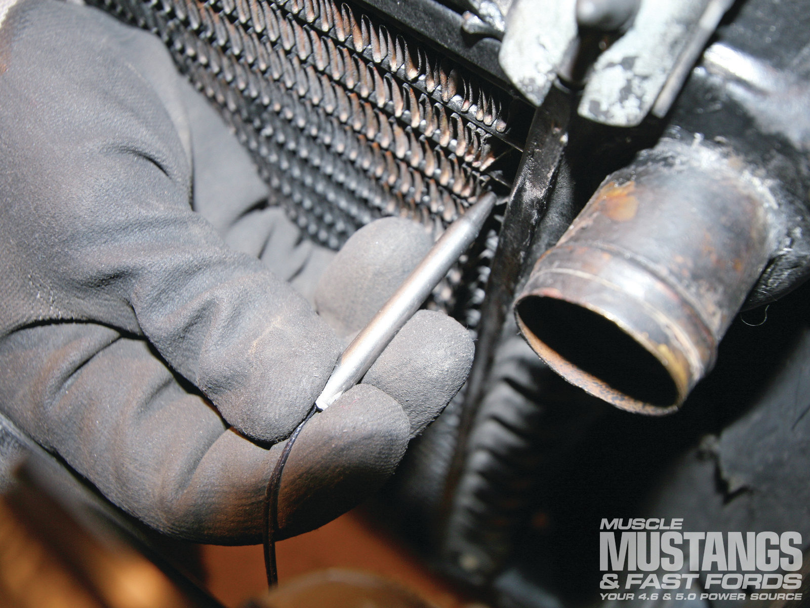

J'ai une petite question technique. J'ai 2 ventilos electriques, reliés a un relais et avec la sonde de T° sur l'admission. Les ventilos tournent dès que le moteur atteind 90° et ce, même contact coupé, c'est génial !
Mais... (il y a toujours un mais) ils tournent parfois pendant 20min le temps que l'admission redescende en dessous de la T° (alors que le radiateur lui est déjà redescendu depuis un bail).
Je pensais donc a mettre la sonde dans le radiateur, mais il n'y aucun perçage, si ce n'est celui de la purge.. Vous pensez que c'est possible de foutre la sonde a la place de ce papillon la (celui qu'on voit en doré en premier plan) ?
Je dois quand même pas être le seul dans ce cas la.. Quelqu'un a peut être une autre idée ?
Merci a vous :wink:
Re: Dodge Coronet 1968
Moi ce qui m'étonne c'est une sonde à cette endroit. Sur ma corvette j'avais ça sur le radiateur et ça fonctionnait très bien
Mets ta sonde en haut de ton radiateur j'avais ce montage sur mon TRAILDUSTER ça fonctionnait tres bien vu que la chaleur monte. Compare avec d'autre montages tu verras ... Tu peux aussi percer un bout de tube metallique et le souder / braser sur ton radiateur. HISTOIRE VECUE :dance:

Comment mettre la sonde en haut du radiateur ? :think:
Sinon j'aimerai bien trouver ce genre de sonde qui vient se fixer dans les ailettes du radiateur mais ca court pas les rues ! (ou mes références en anglais sont mauvaises...)

Filex a écrit :Comment mettre la sonde en haut du radiateur ? :think:
Salut Filex,
J'ai installé une sonde de T° comme celle-là avec un ventilateur Flex-a-Lite sur ma Charger. Ils en ont en vente en pièce détachée me semble-t-il.
Essaie de ce côté-là :
https://www.flex-a-lite.com/accessories ... llers.html

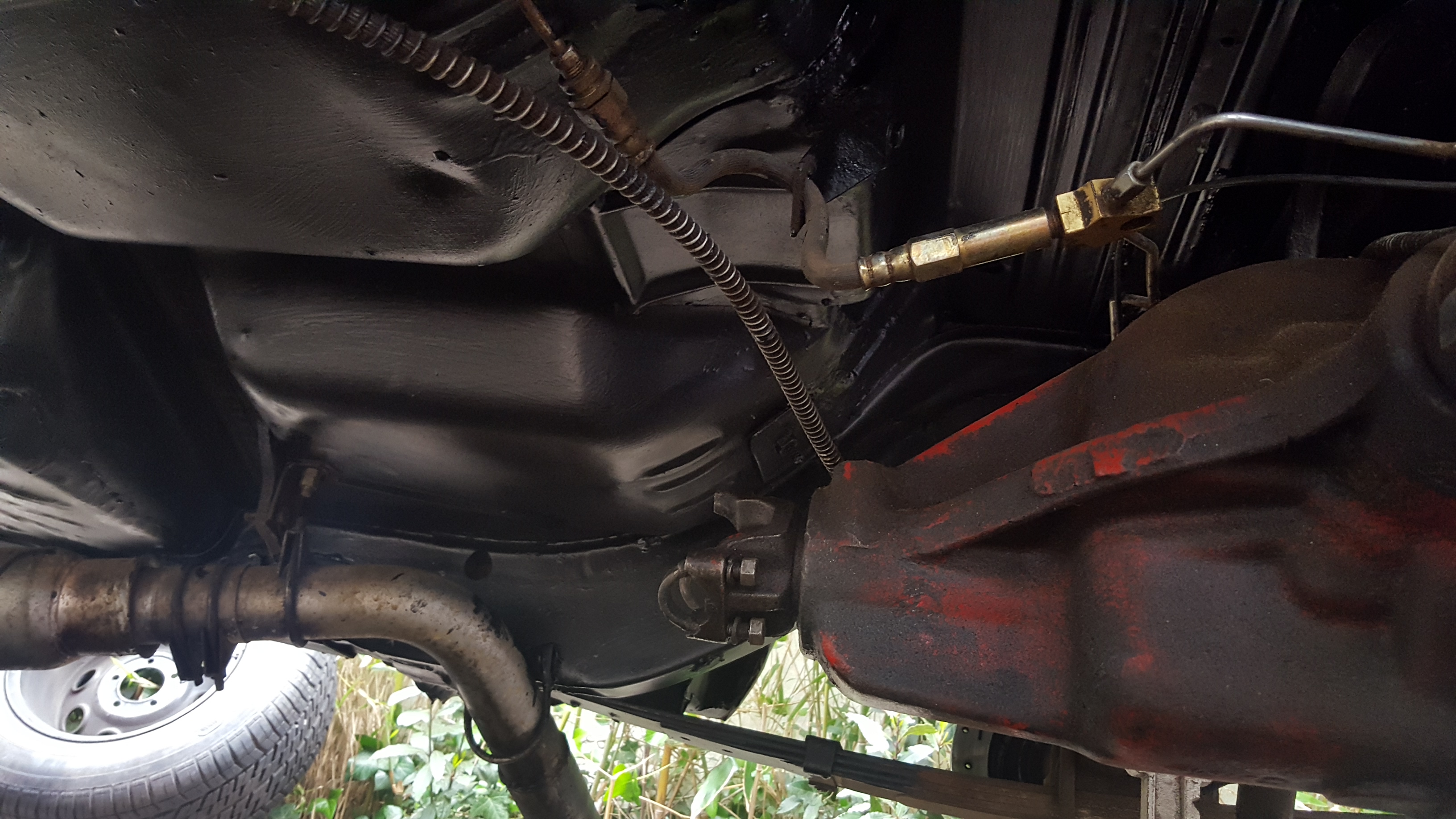

Après 2 jours de ponçage et 2 jours de peinture (première couche de galva a froid, 2e couche de POR-15 au pinceau et 3e couche d'antirouille en bombe) sur le demi-chassis arriere j'ai enfin terminé les dessous !
Il est magnifique, on dirait qu'il sort de la concession :D
Une petite photo de toute la partie au dessus du pont, j'en referai pour tout le reste :wink:

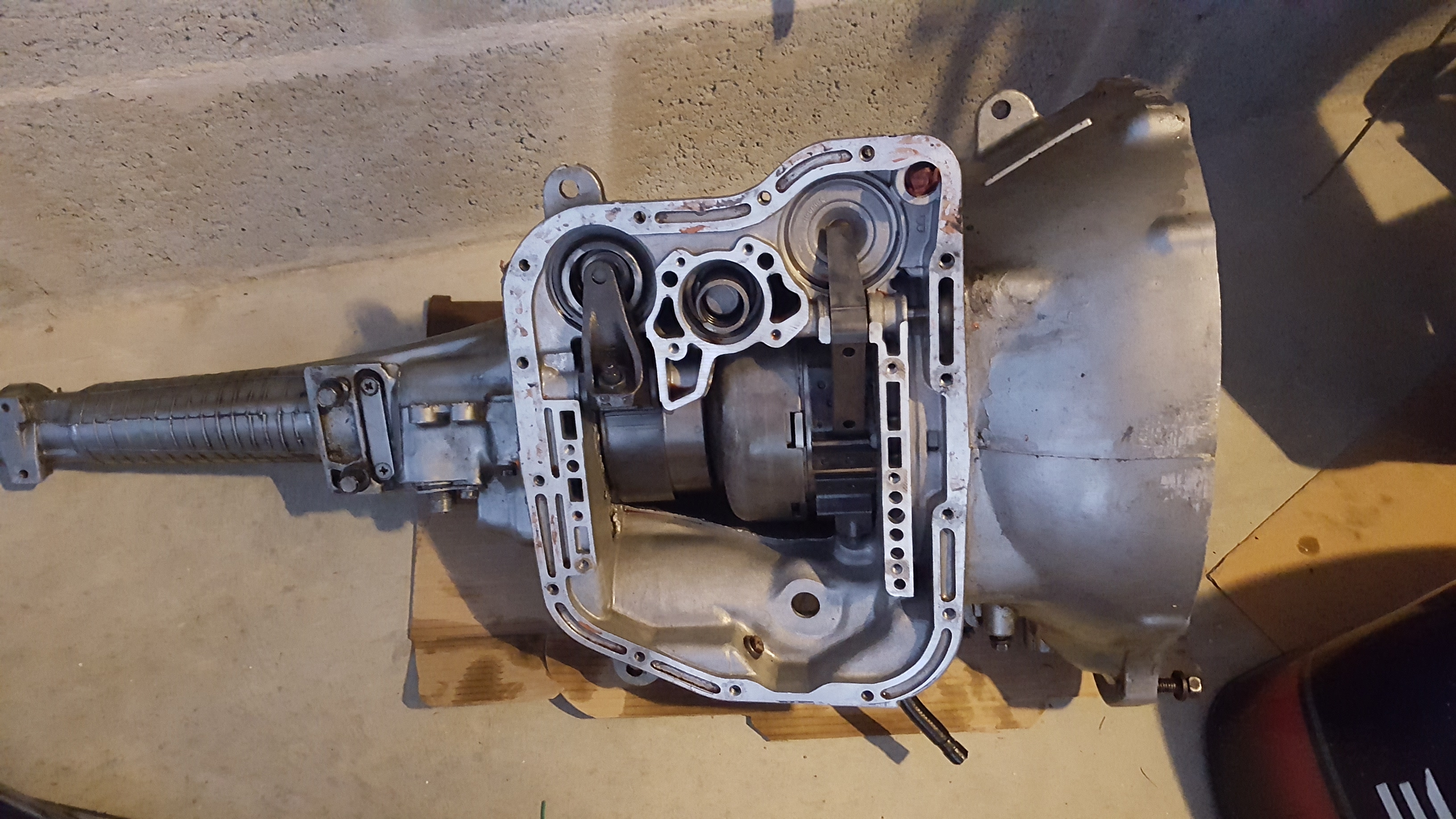

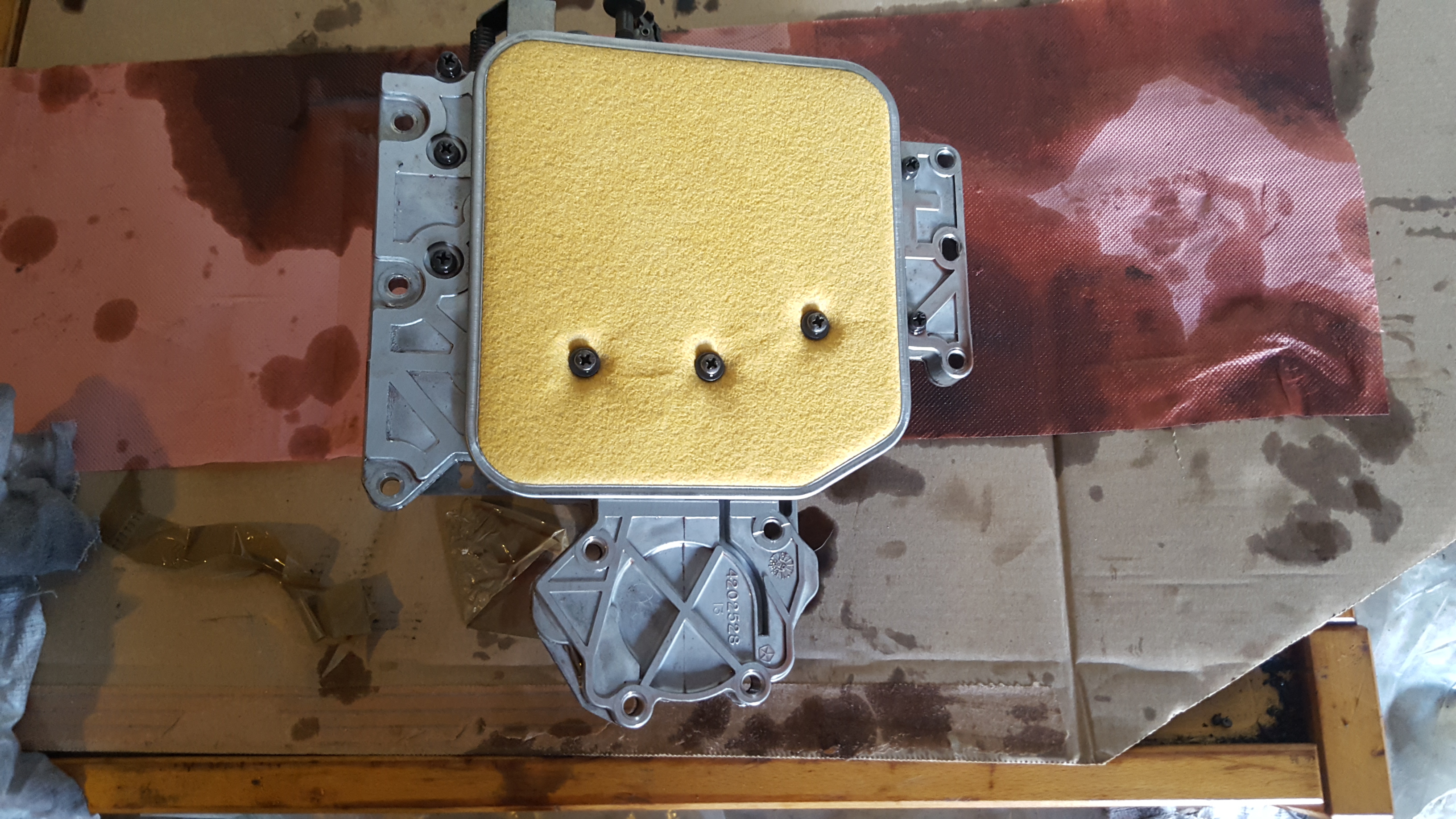

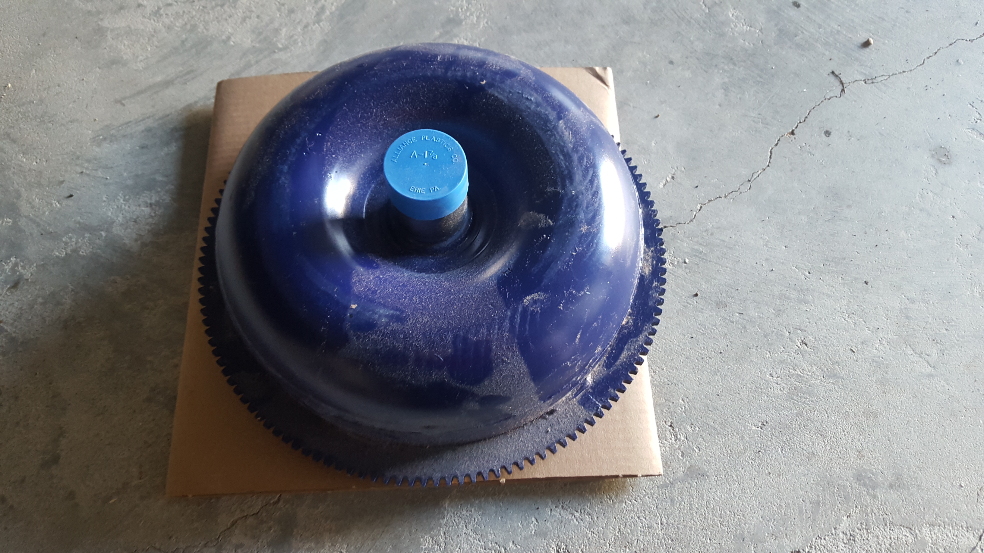

Convertisseur B&M (stall 2400rpm) reçu mercredi et remonté dans la foulée.
Nettoyage complet intérieur de la boite, governor, queue de boite, bloc embrayage, réglages des 2 "band", démontage et nettoyage du valve body, crépine neuve et hop on ré-assemble le tout avec un converto neuf et une flexplate adéquate (merci Max pour ton aide sur le choix des pièces).
Bilan, ça marche ! C'était bien le converto qui était en cause ! :wink:

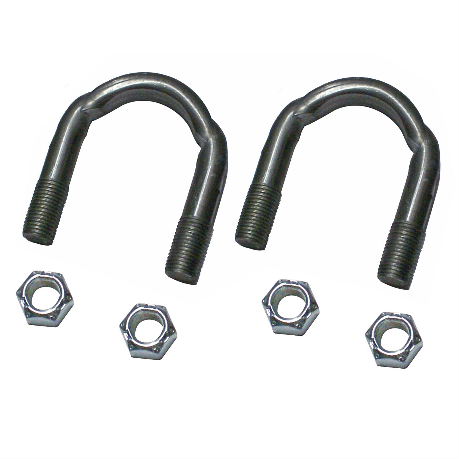

Plus qu'a faire quelques francs essais pour voir ce que ça donne sur route :icon-twisted: mais pour ça je vais devoir changer mes "U-joint girdle" car un des deux est mort..
D'ailleurs si quelqu'un à ca en stock je suis preneur ! :)
