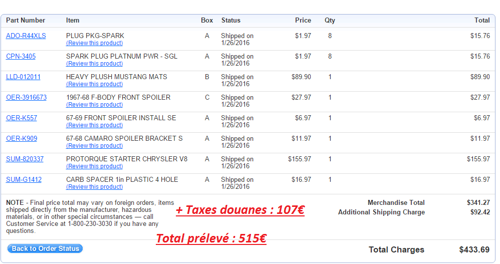

Petite commande passée
Est arrivé le fameux choix entre les possibilités d'envoi, I-parcel, DHL, UPS... J'ai choisi UPS.
Et bien pour 341$ de pièces, transport de 93$ et douanes de 107€ !! :?
J'essaierai en priority mail la prochaine fois (il me semble que c'est USPS), le prix d'envoi est un poil plus cher mais les douanes seront peut-être plus clémentes :pray:

Filex a écrit :Petite commande passée
Dès que tu passes par un transporteur, c'est mort, c'est douane assuré

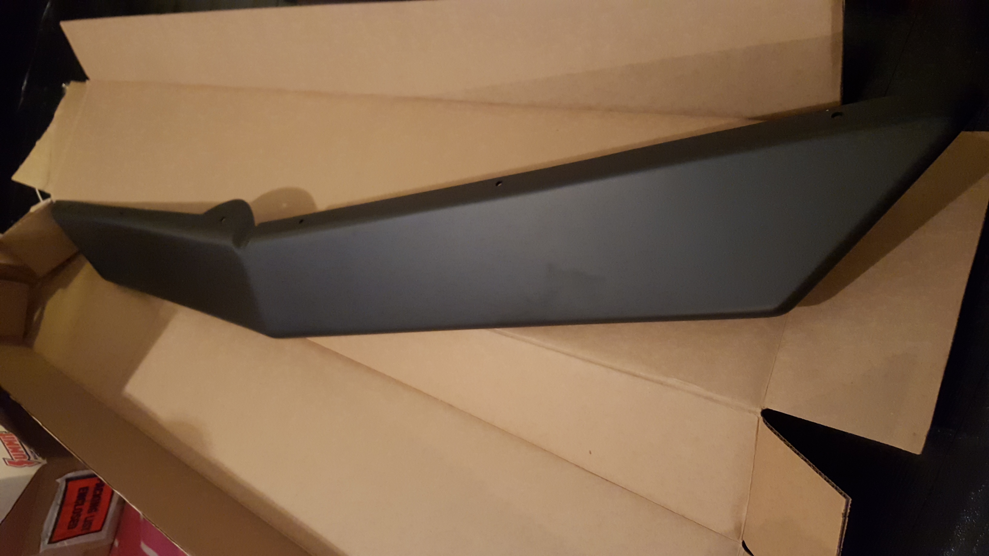

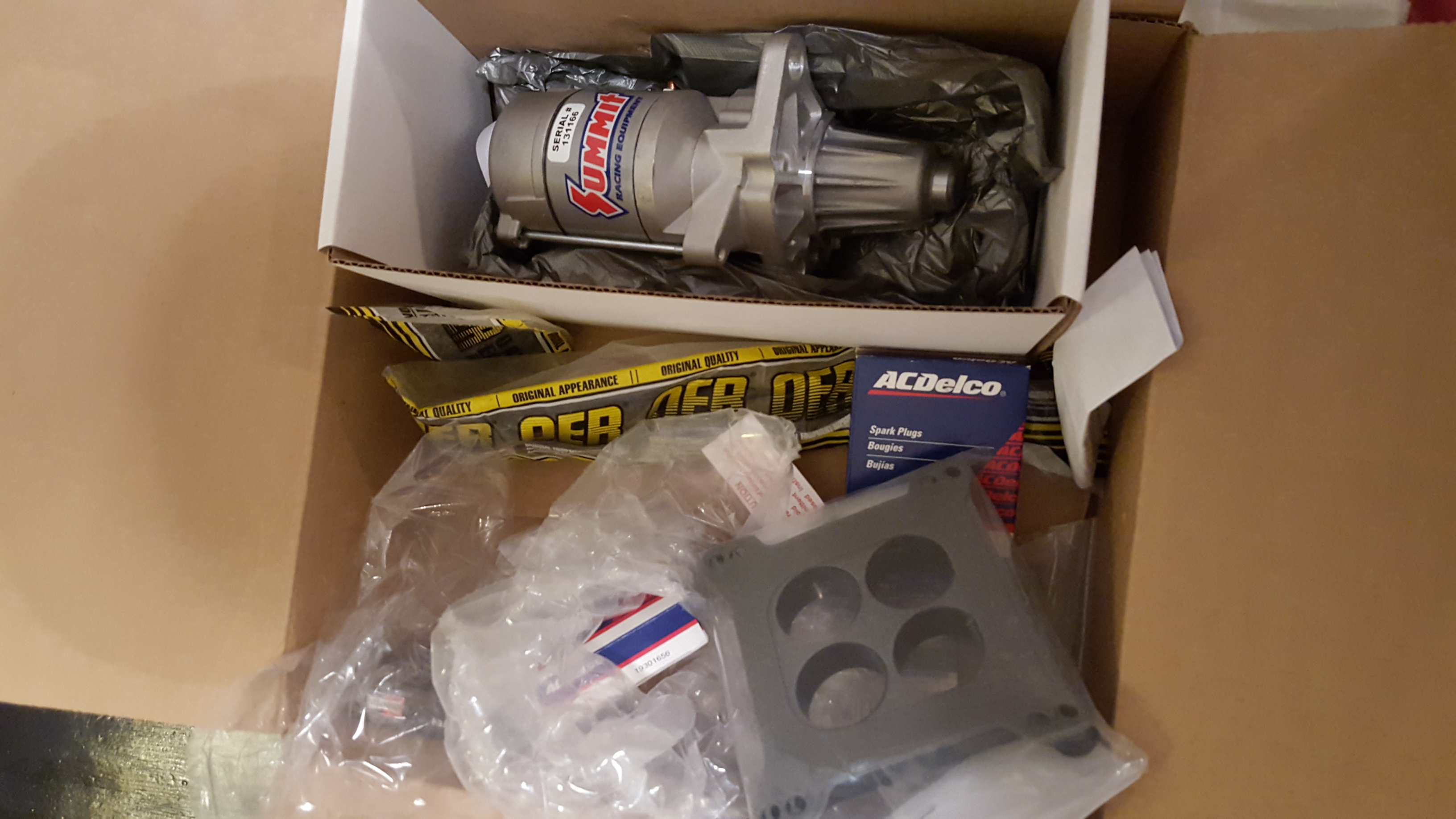

Hop, mini-démarreur, spacer de carbu, bougies neuves et spoiler de Camaro reçus !
J'en reviens pas de la rapidité de DHL par contre, commandé dimanche soir, jeudi midi a la maison ! :shock: :shock: :shock:
Le mini-démarreur c'est fou ca pèse rien et ca tient presque dans une main, s'en est flippant :D
Le spoiler de Camaro c'est plus un délire qu'autre chose, on verra ce que ca donne et surtout si ca s'adapte bien ! (27$ sur Summit, pourquoi s'en priver :lol: )
