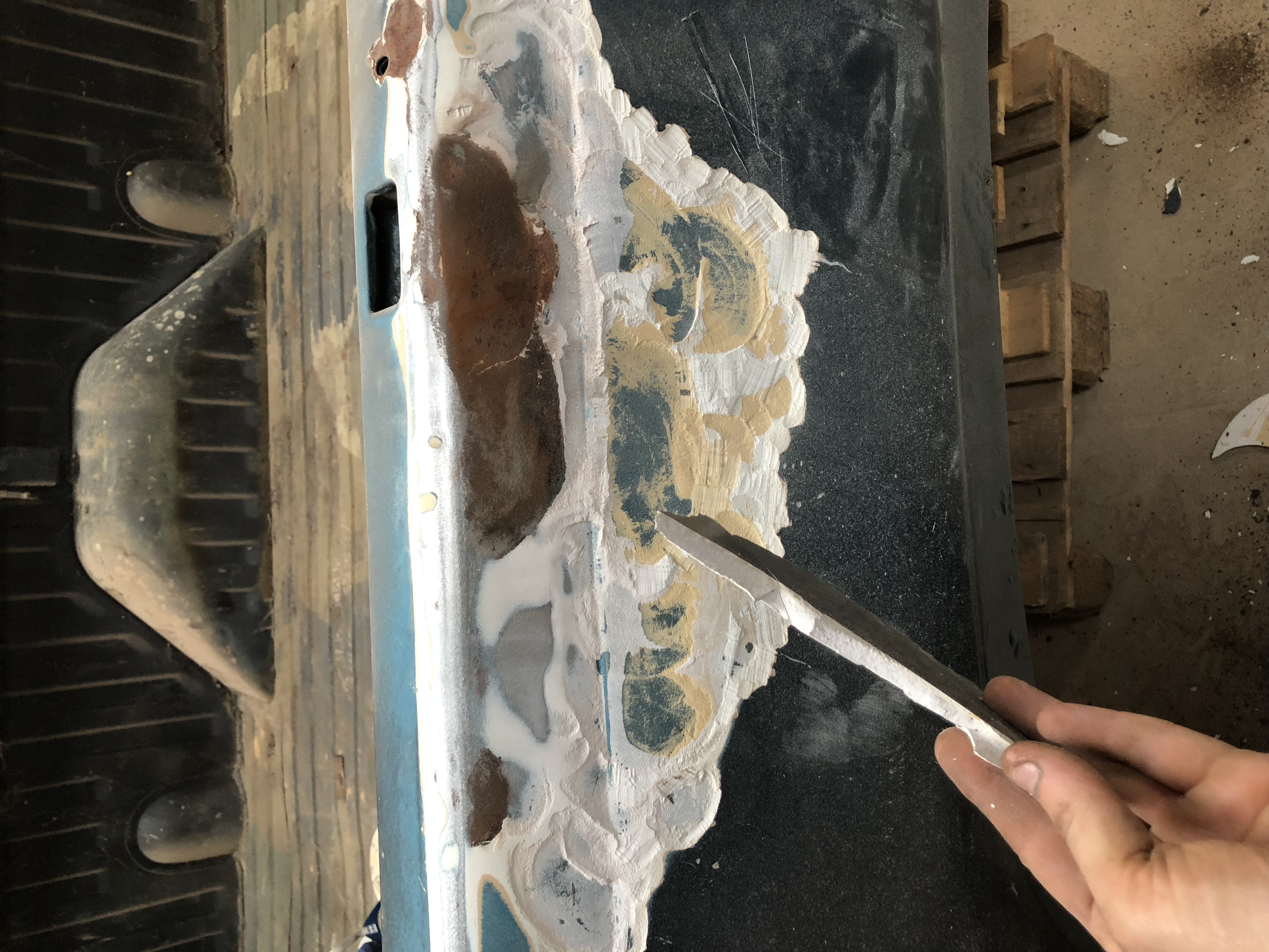

Message par greco »
Re: Restauration d'un w200
CLASSIQUE c'est un camion de plâtrier!! le carossier c'est pas fait chier pour la préparation de la tôle !!!

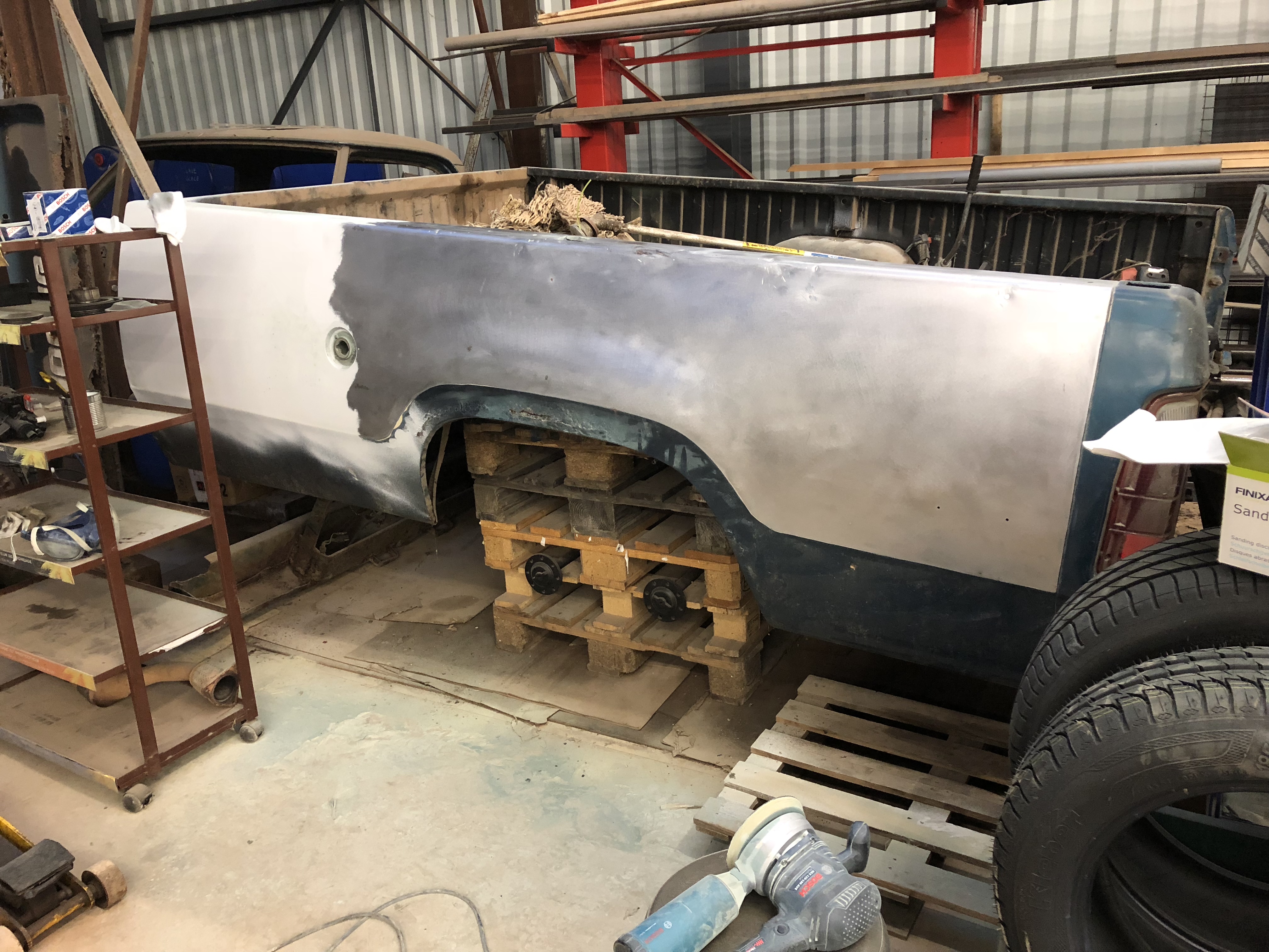

Petite avancé, le coté gauche est pas si mal
Message par charger »
Bien jouer beau travail

Raminator
Messages : 1029
Message par Raminator »
Oui effectivement, par rapport à la première photo qui ne présageait rien de bon, le panneau n'a pas l'ai mal.
A part le bord de l'aile mais ça c'est "le" point faible connu mais qui entraîne pas mal de travail !
Bon courage pour la suite, espérant ne pas avoir de mauvaises surprises…
