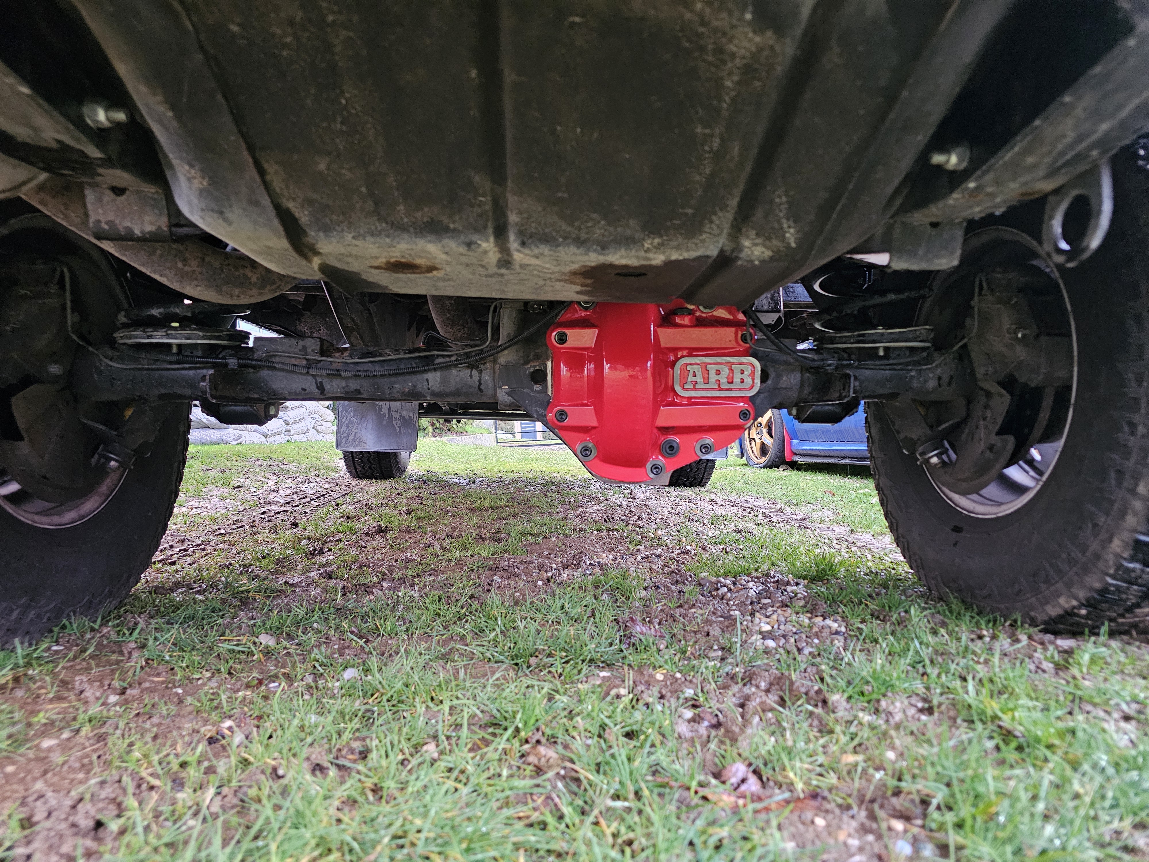

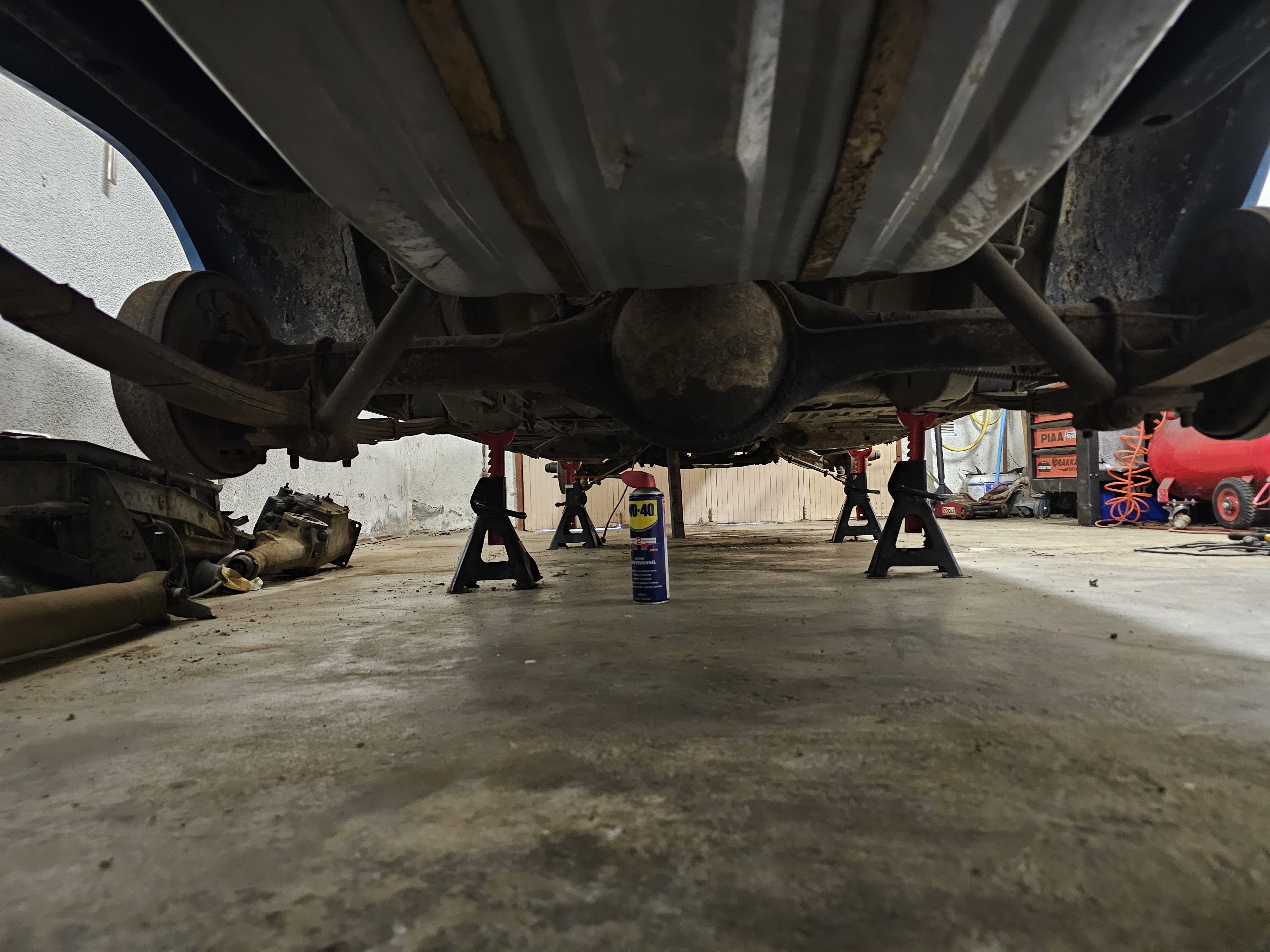

Et pour la petite anecdote qui me fait rire:
Ceci est le pont de mon Defender: Et la le pont de la Charger: Celui du Defender vous est familier ? C'est normal, c'est un Dana 60
La Charger elle n'a que le droit au 8 3/4.

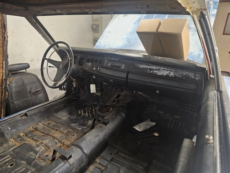

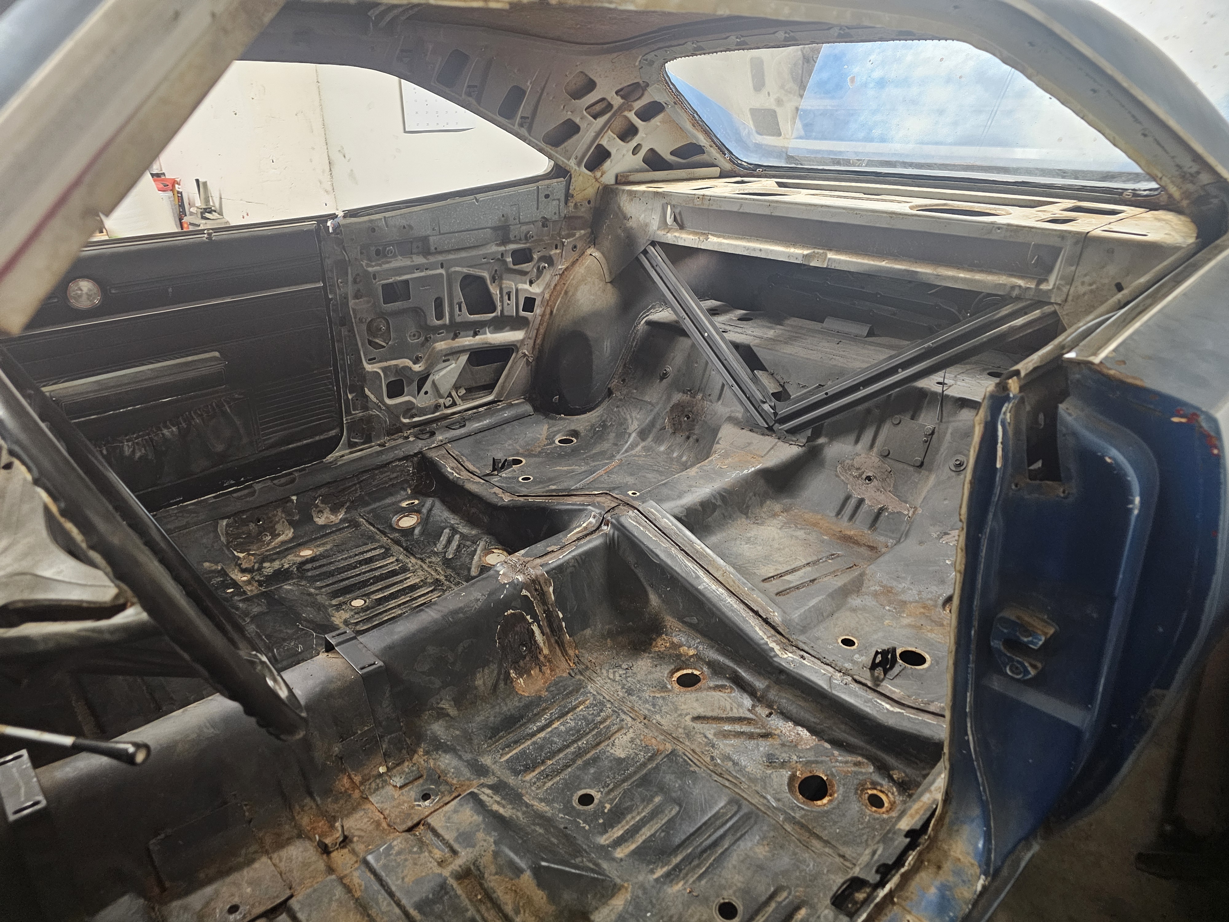

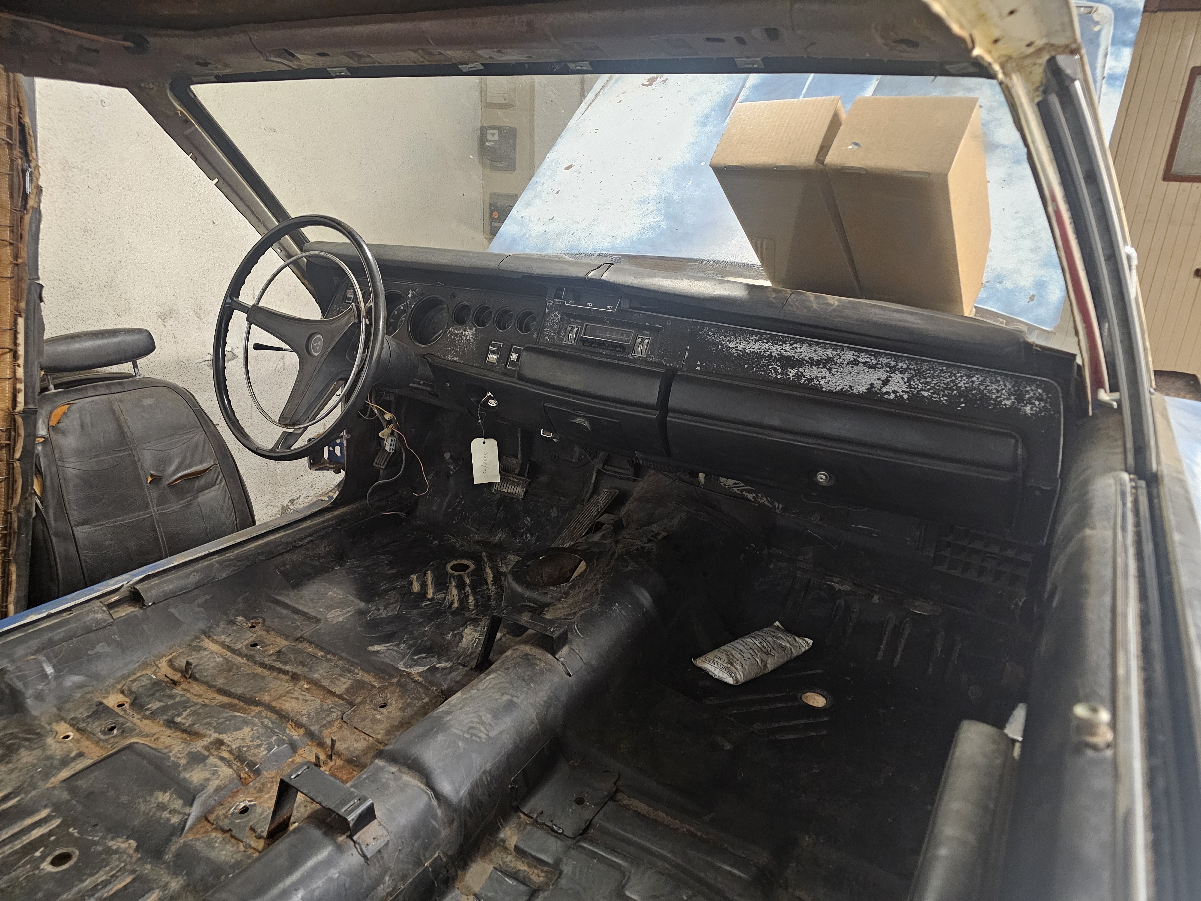

Aller, dernier gros avancement après ca va etre un peu plus calme.
Les panneau intérieur sont encore ouvert au débat si je recupere et rafistole cela ou si j'en achète des neufs mais le prix Europe freine un peu
L'intérieur a enfin ete vider, reste que la partie tableau de bord a demonter.

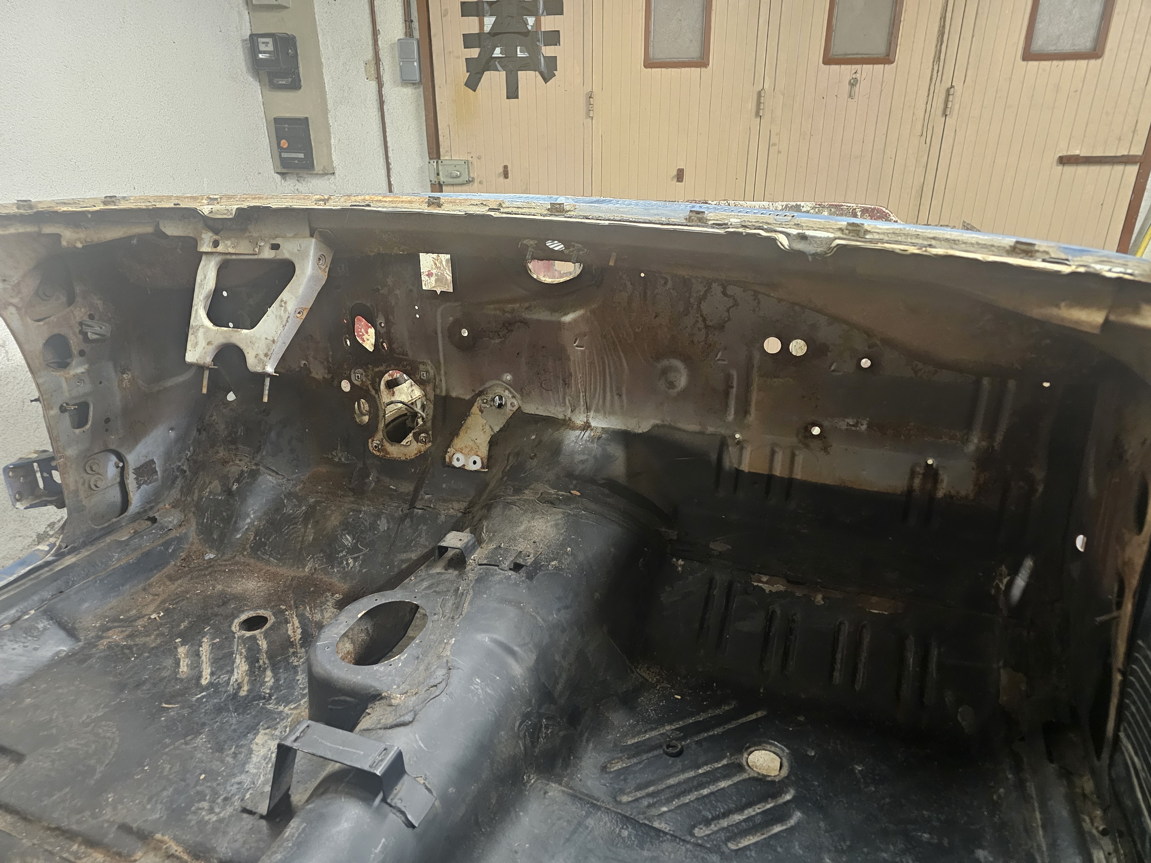

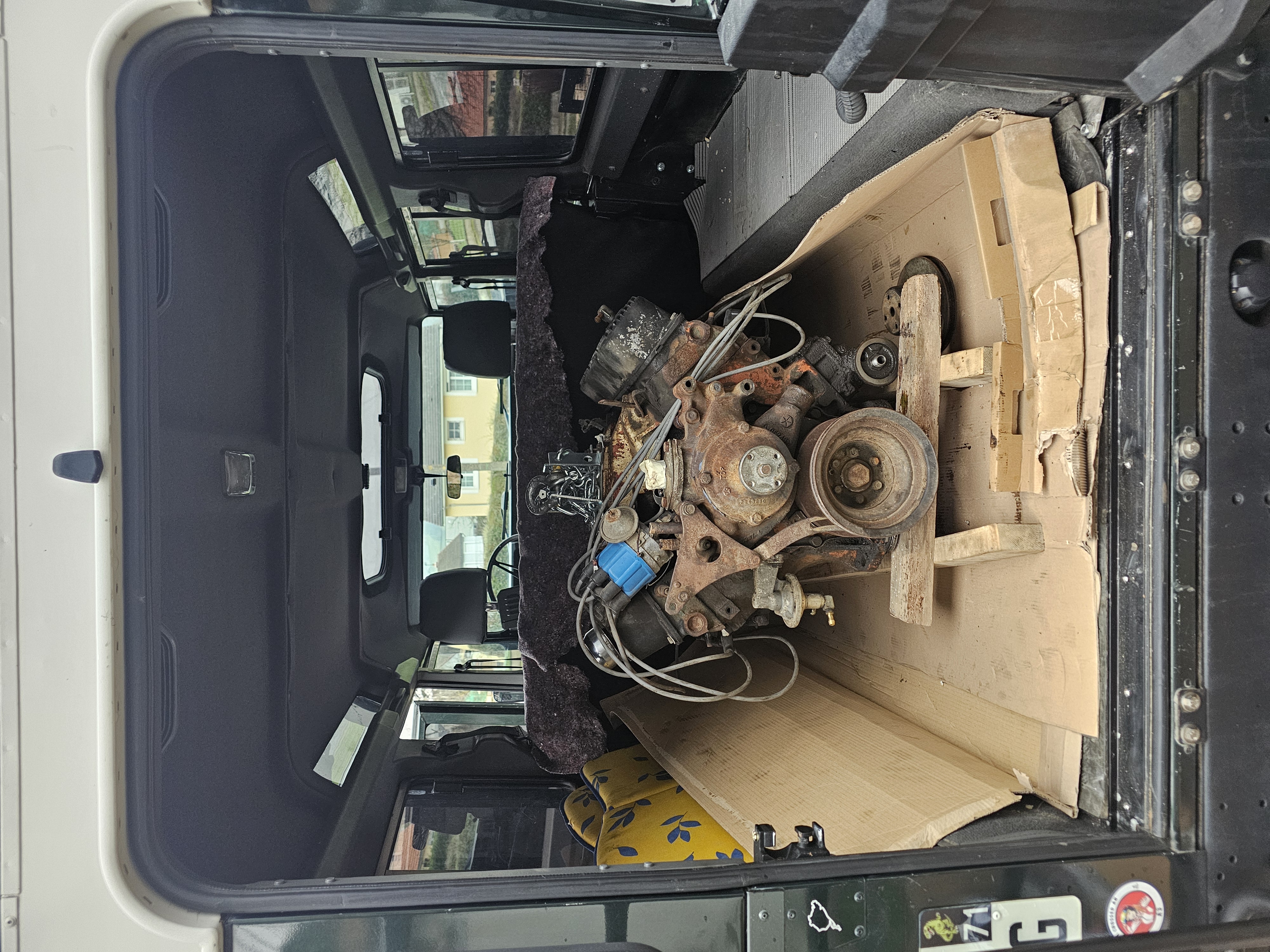

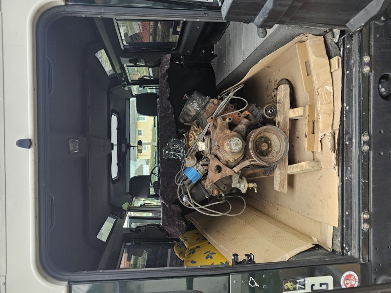

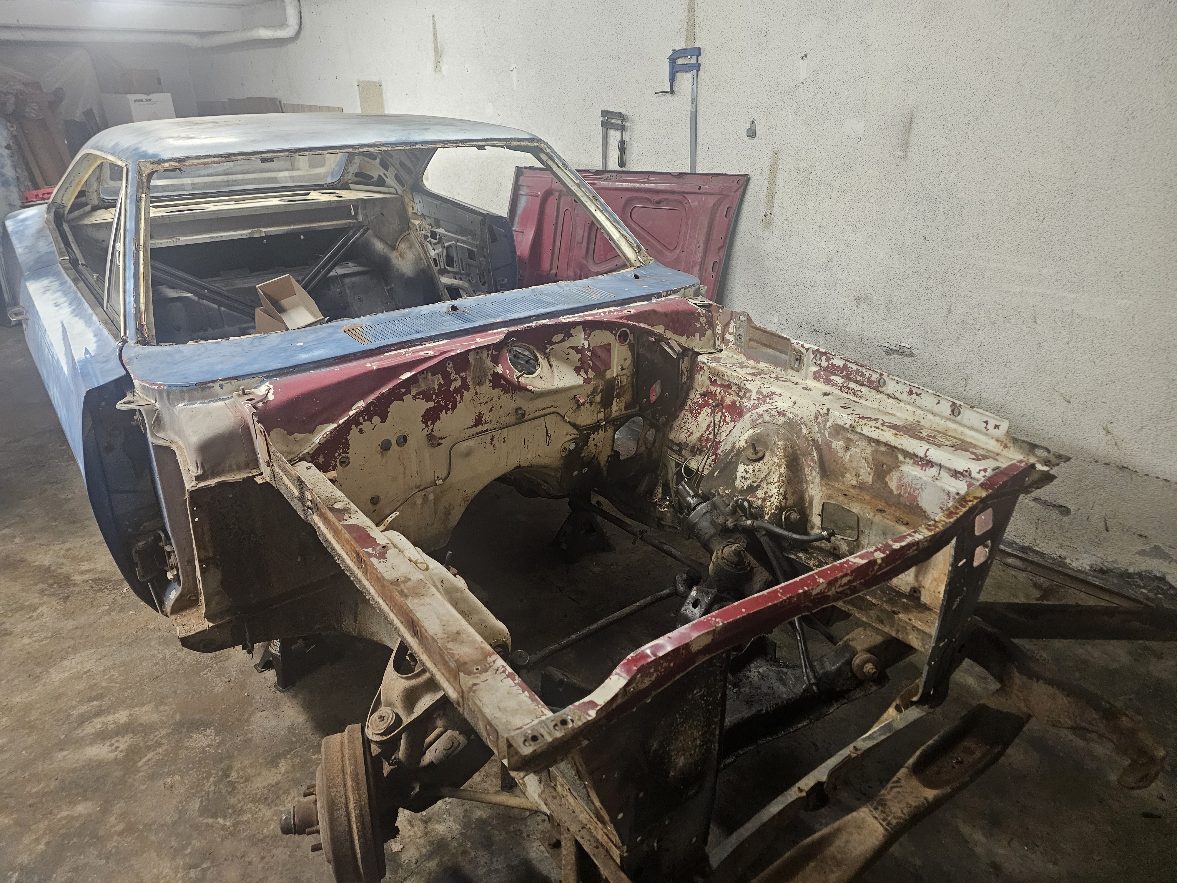

Aller, pendant que ca bouge encore, quelques mise à jours:
Le moteur est sortie, le pare-brise aussi et le tableau de bord a suivi derrière ! Bon, dans l'ensemble on a pas encore eu trop de mauvaise surprise, les 2 points qui vont nécessités un peu de recherche de pièces d'occasions:
- le bloc chauffage étais présent mais la fibre est complètement éclatée... Alors ou j'essaye de la réfabriquer en alu, ou si quelqu'un en a un en état, je suis preneur. J'ai le radiateur et le kit joint donc faut juste qu'il soit en 1 morceau.
- les sièges et banquette sont chez le sellier. Bon, il sait aussi me refaire des panneaux propres et moins cher que les repro. On va essayer de garder la structure des sièges et faire des mousses type baquets. J'ai juste peur de l'état de la structure une fois mise a nu. On va voir mais potentiellement va falloir en trouver des en meilleurs états.
Enfin bref, le moteur est chargé et près a partir chez le motoriste Prochaine étape:
- Boîtier de direction a enlever
- Réservoir a enlever
- Démonter au moins les vitres arrières et lunette arrière
- dépouiller les portes
Sûrement que le prochain post ca sera l'étape sablage. Le mois de Mars commence déjà a se charger avec les déplacements pour la course auto donc faut pas rater le coche

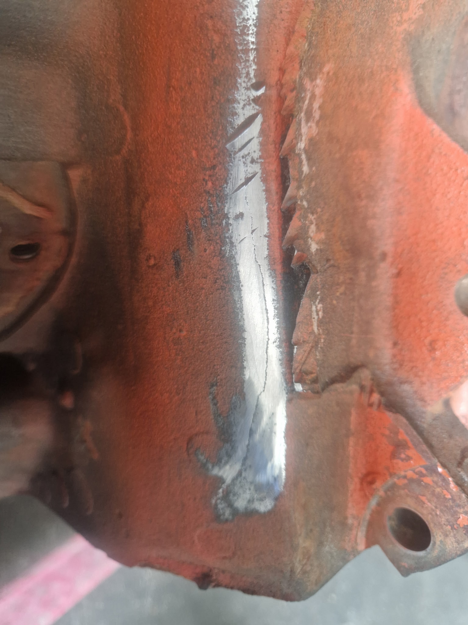

On arrive dans le moment calme du projet, c'est a dire attendre d'envoyer la voiture en sablage et carrosserie juste derrière. On croise les doigts, début Avril les travaux de carrosserie commence !
Le moteur a déjà été démonté, pour notre plus grand regret, une belle fissure est présent sur le bloc. 2 solutions, soudure ou vis qui s'entrecroise pour boucher.
Étant de la fonte, on va partir sur la deuxième solution.
Une fois en carrosserie, on aura de la place pour réparer les autres pièces.
