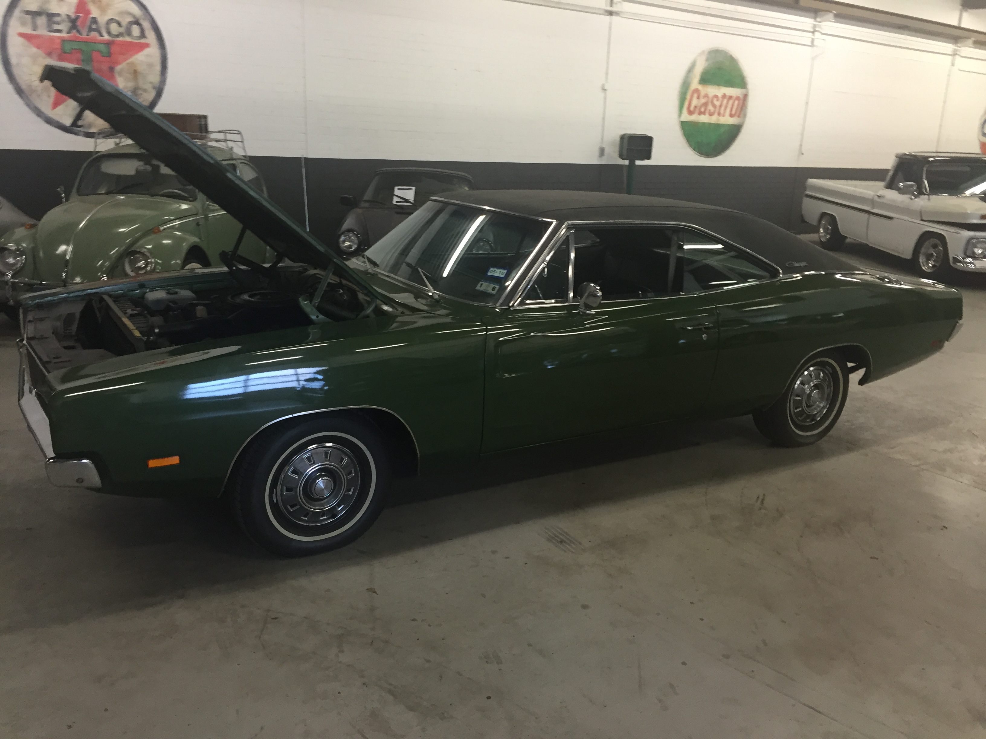

Et une Mopar de plus...
Re: Et une Mopar de plus...
Belle caisse c'est quoi ce vert?
F8 medium green metallic normalement
Très jolie et en plus elle a l'air encore d'origine (enjo. de roue, etc…)
Et le vert ça change des rouges, oranges et autre du même style.

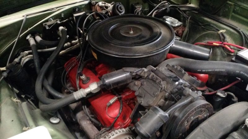

Voici des photos du compartiment moteur comme certains me l'a demandé
Pour la teinte verte aucune idée si c'est une couleur d'époque?

Voici une photo d'intérieur où le vert fait plus foncé

Si tu veux entre 300 et 400 hp, te prends surtout pas la tete avec un swap qui te coûtera cher, et qui va dénaturer ton auto...
De bonne culasses, un bon aac. Admission et carbu assemblé dans les règles de l art feront de ton 318 une petite bombe.... Et si tu en veux encore plus, prêt un embiellage complet type stocker sur Hugues engines par
Exemple...
Exemple...

j'allais dire, on peut sortir 300 canassons d'un 318 aussi

Bein woui c'est possible sans trop fragiliser le moteur ... Un bloc realesé des pistons komyfo, des culasses Engine Quest un Aac kivabien des culbus à rouleaux ratio 1/6 distrib, pompahuile une bonne turlutte et un carbu 4 corps un allumeur + perfo. Faut pas oublier des 4x1 TTI et la double ligne echappement et la modif de la boitoto.... Bref t'es foutu t'as plus qu'a t'endetter jusqu'a la fin de ta vie

Pour ton code couleur cest écris sur ton fender tag sur la joue d aile avant gauche
