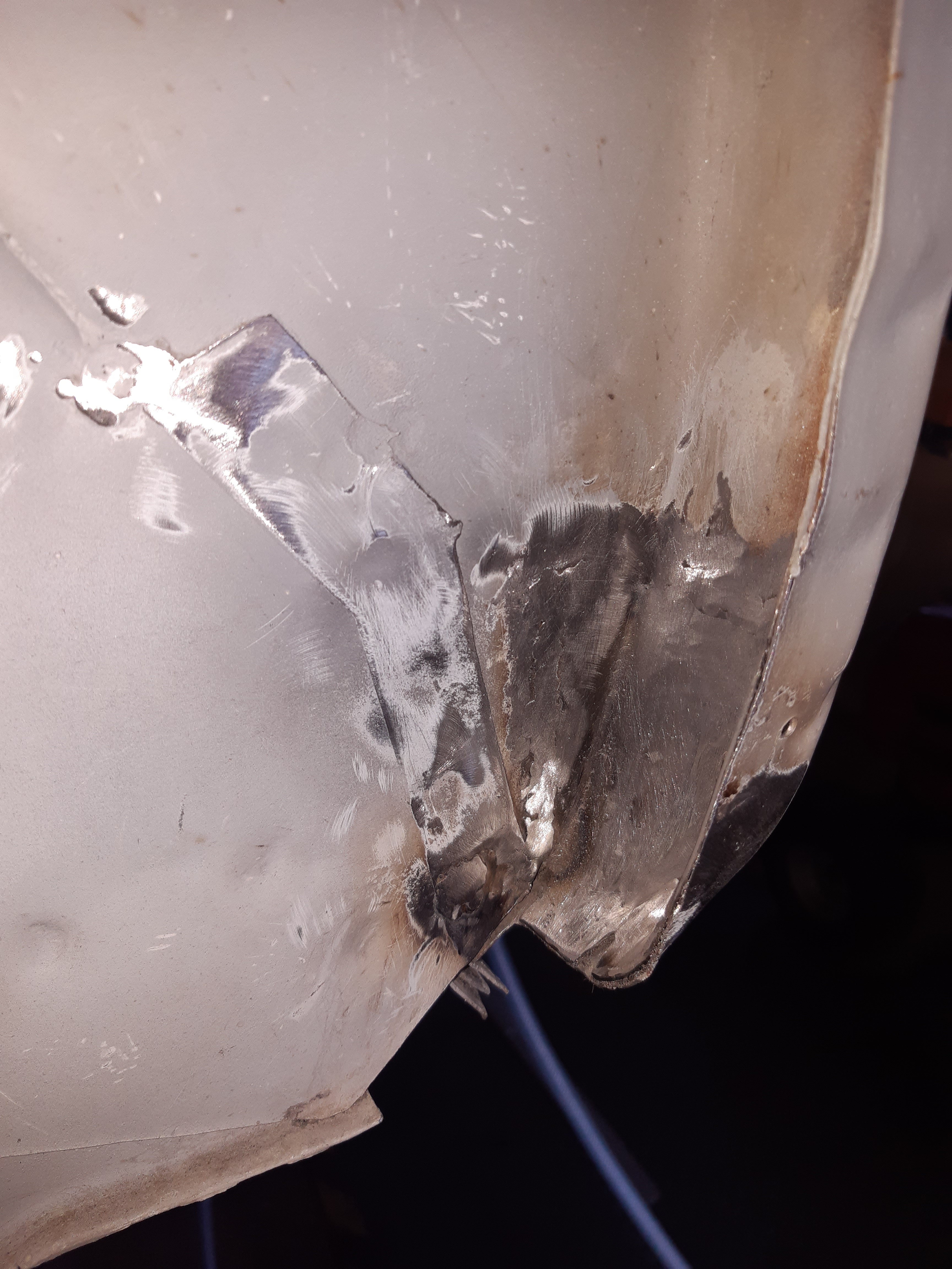

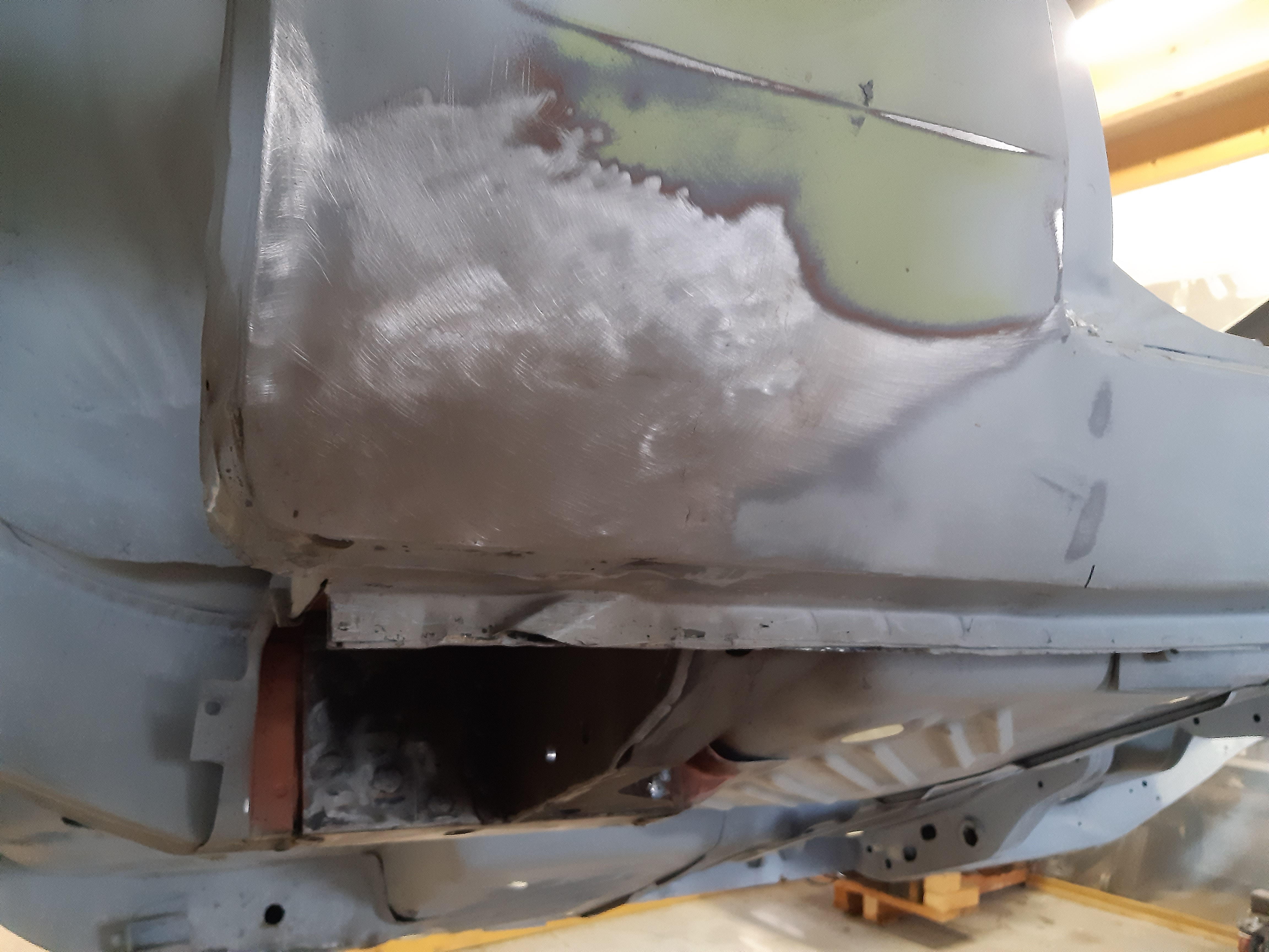

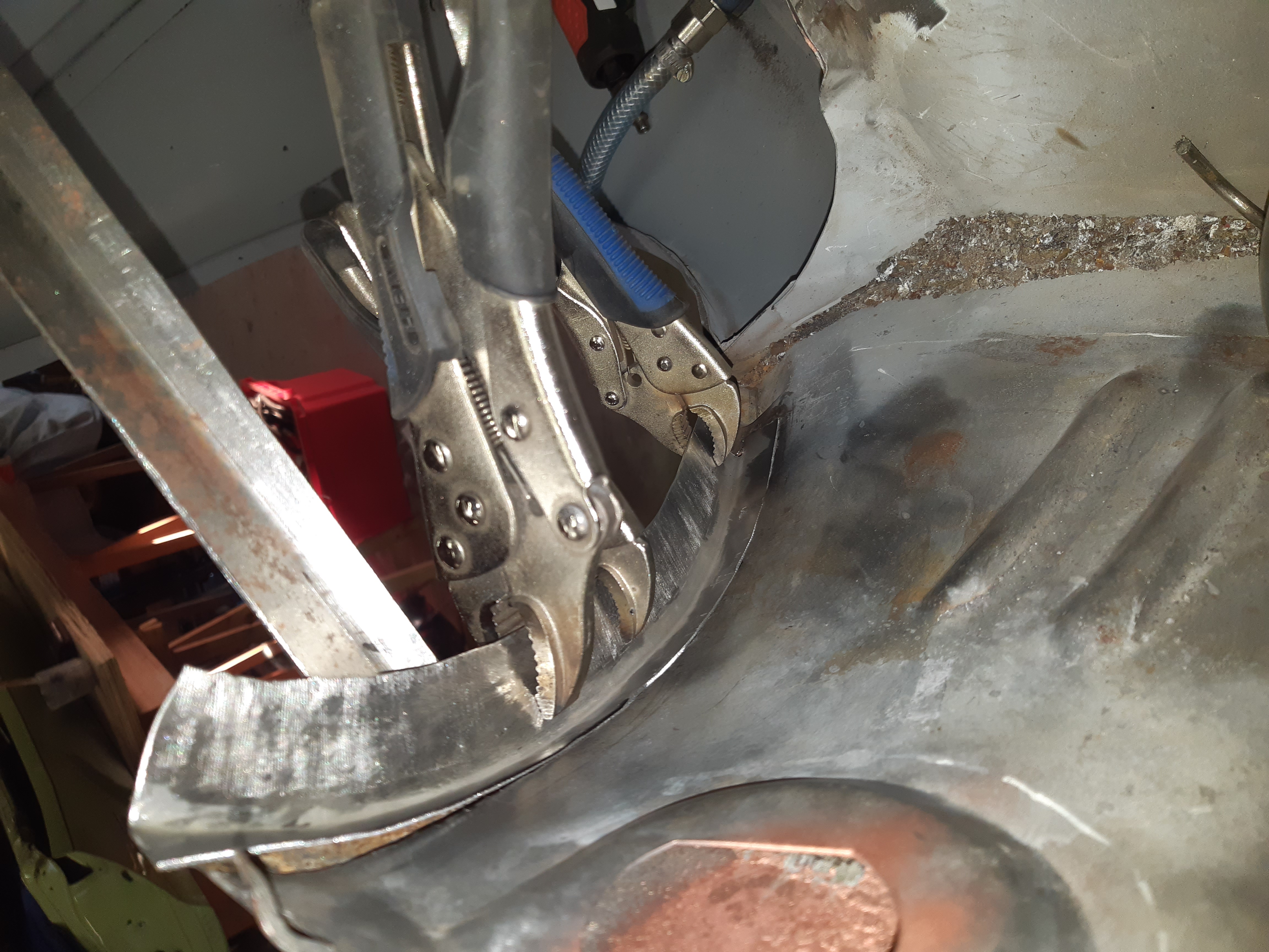

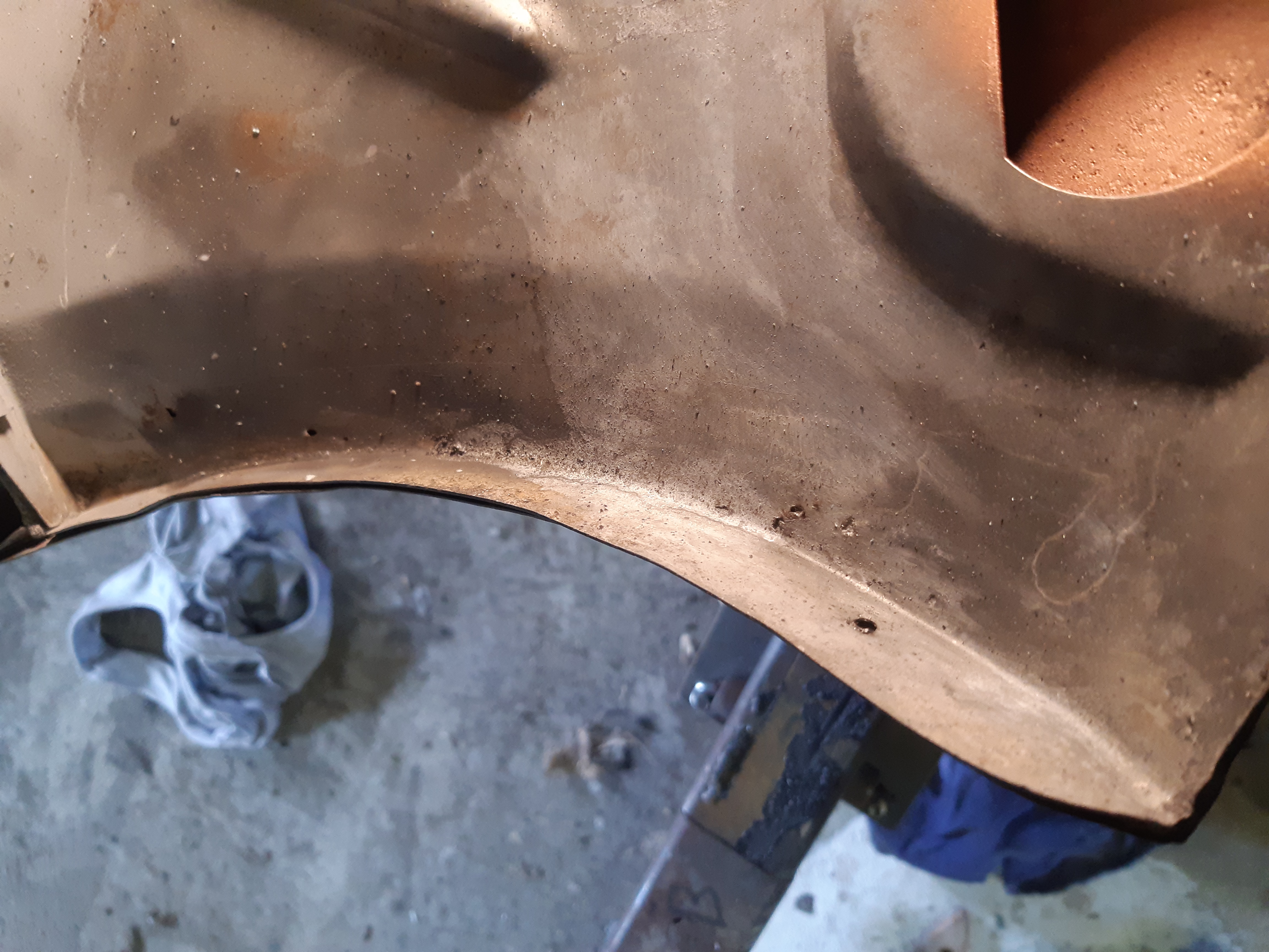

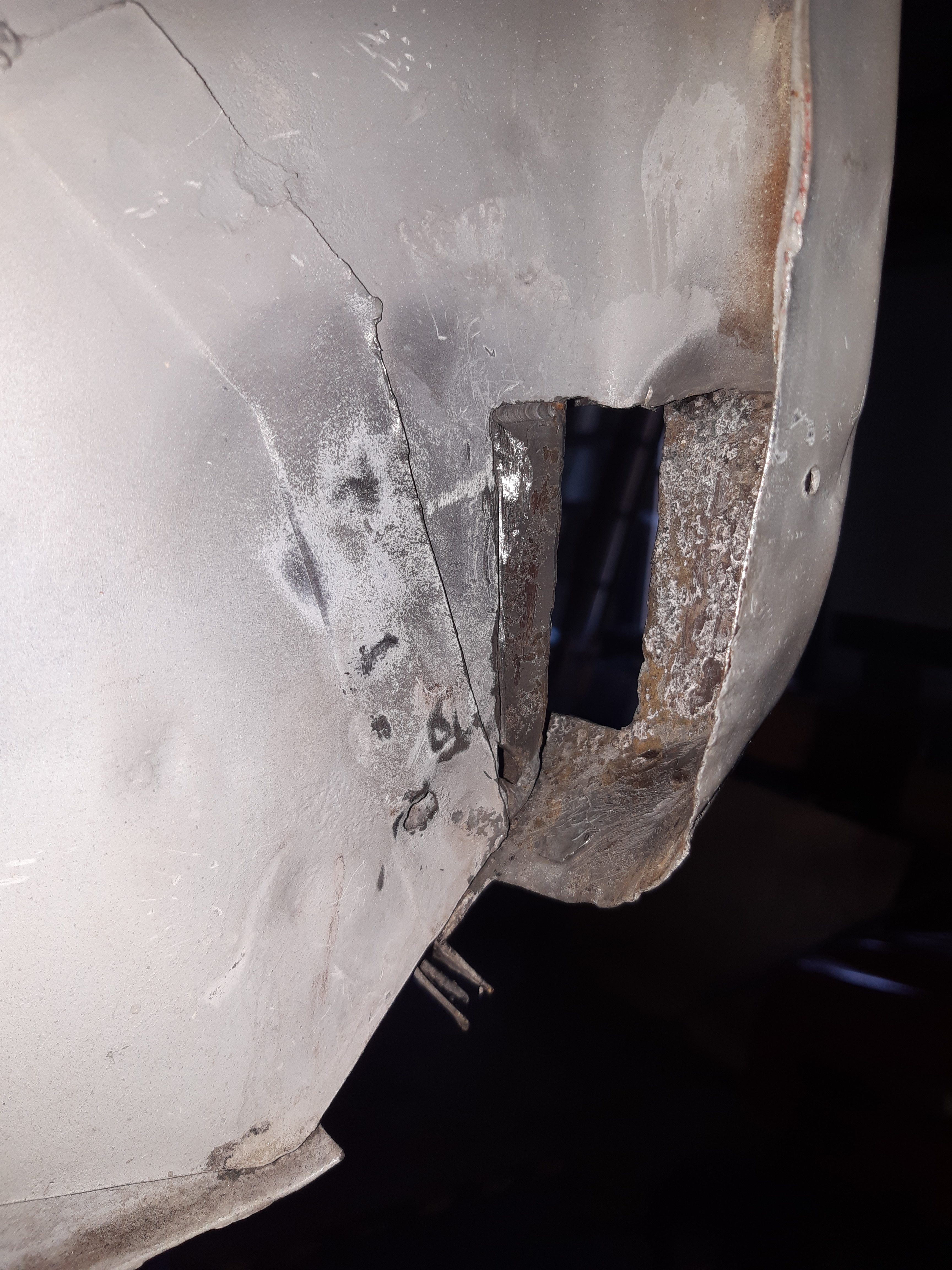

La suite ... changement d'une autre partie pourrie à l'arrière du passage de roue droit
et réalisation d'un patch sur le bas de caisse et sur l'avant du passage de roue ....

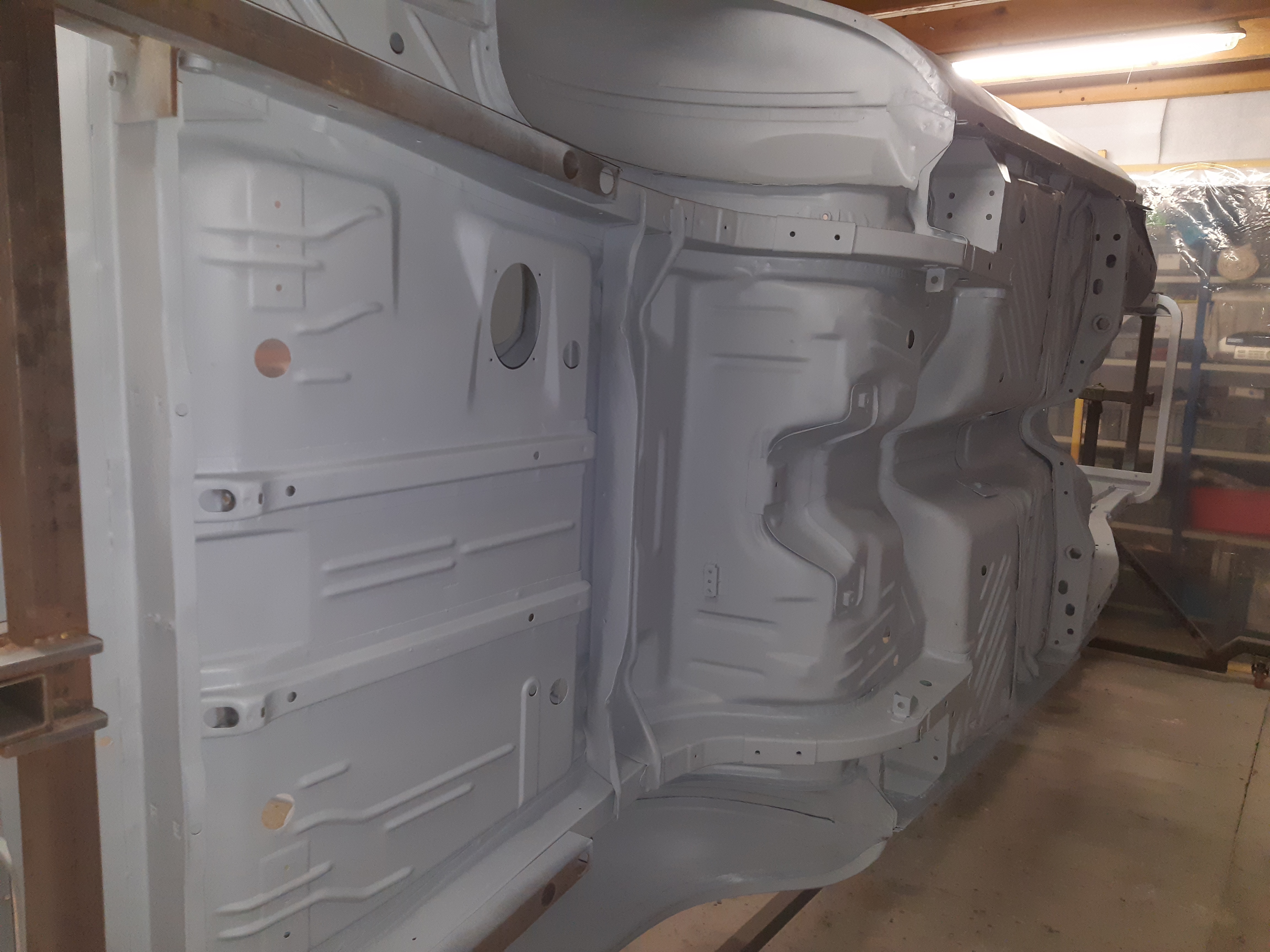

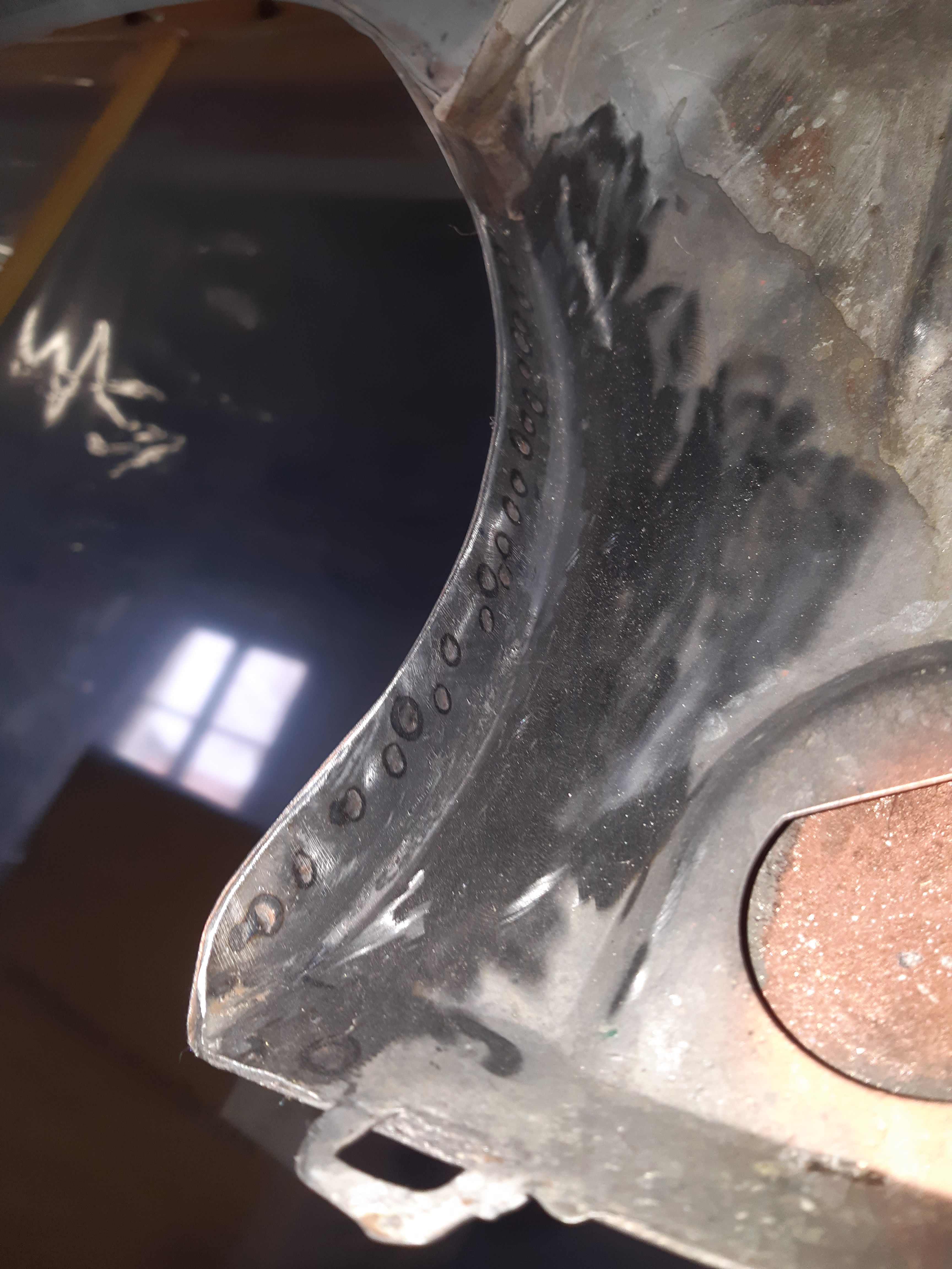

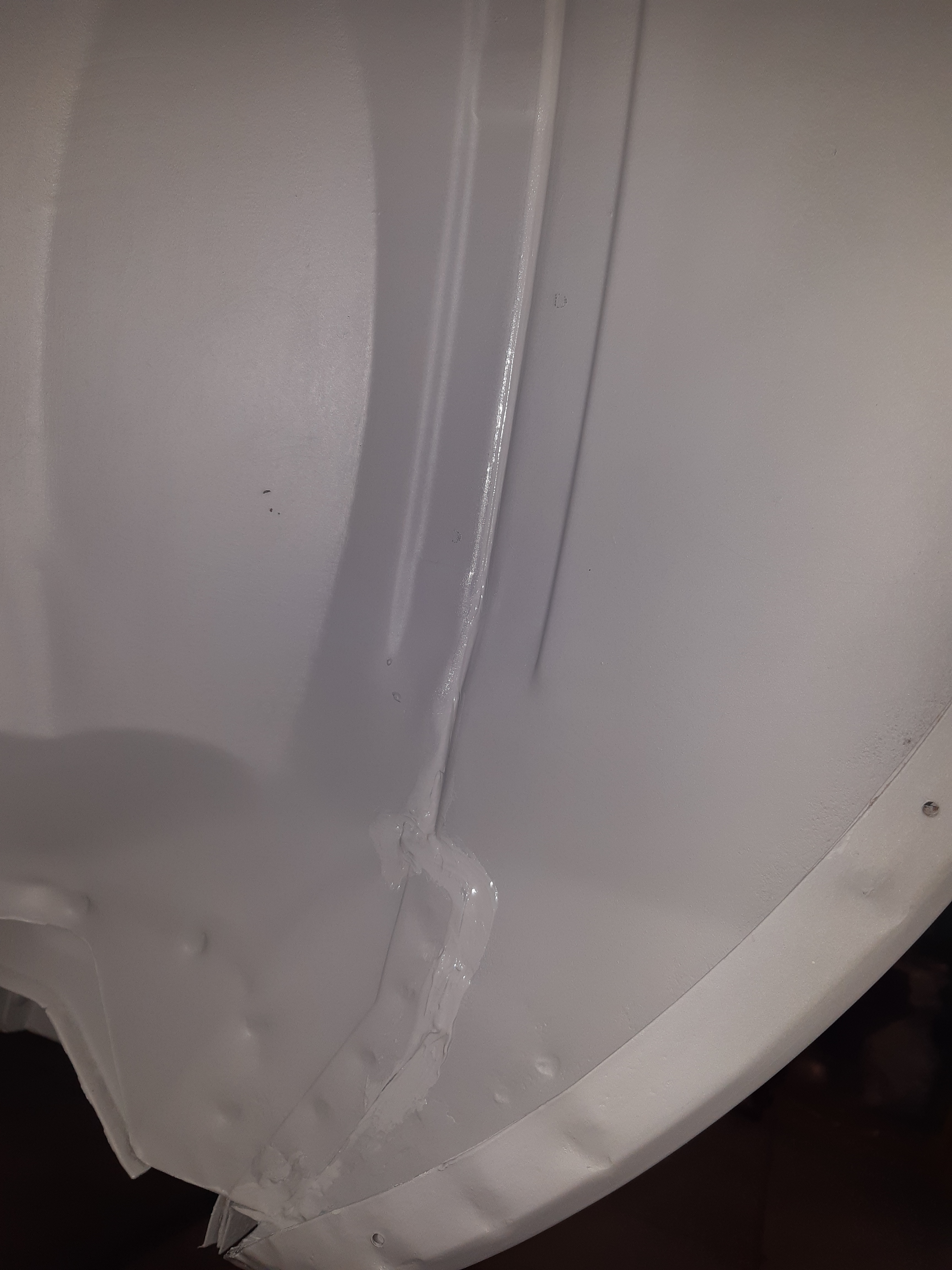

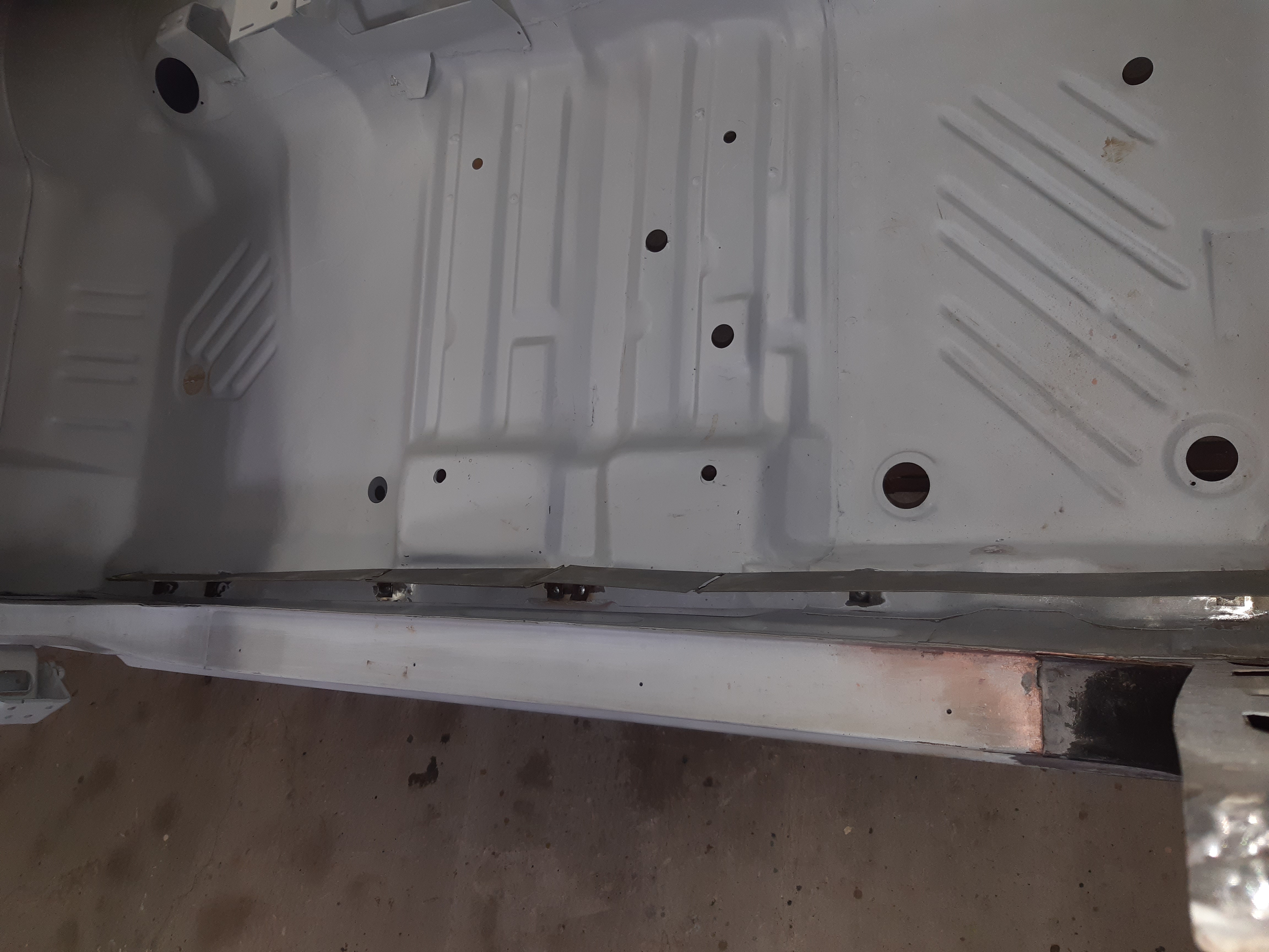

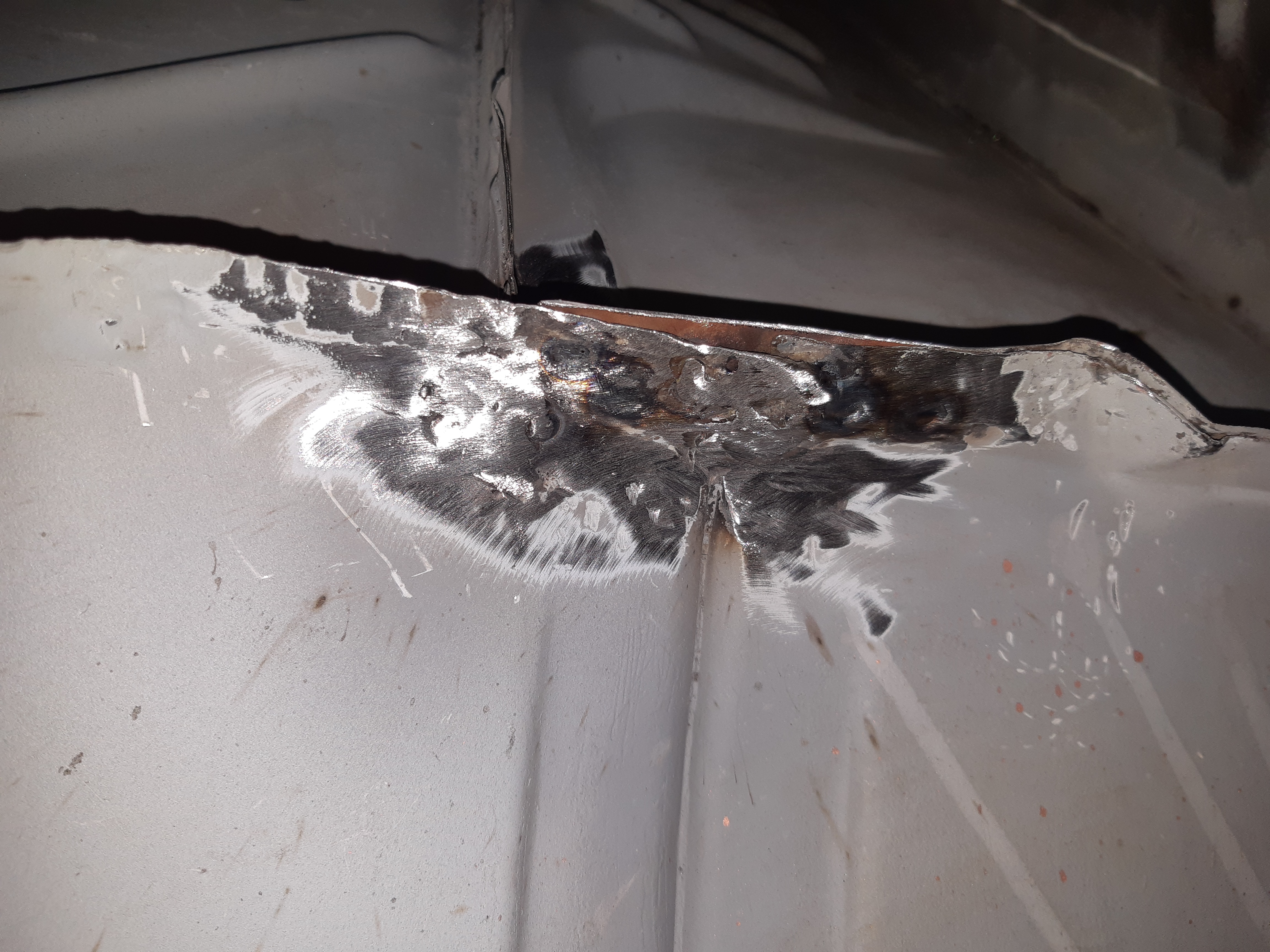

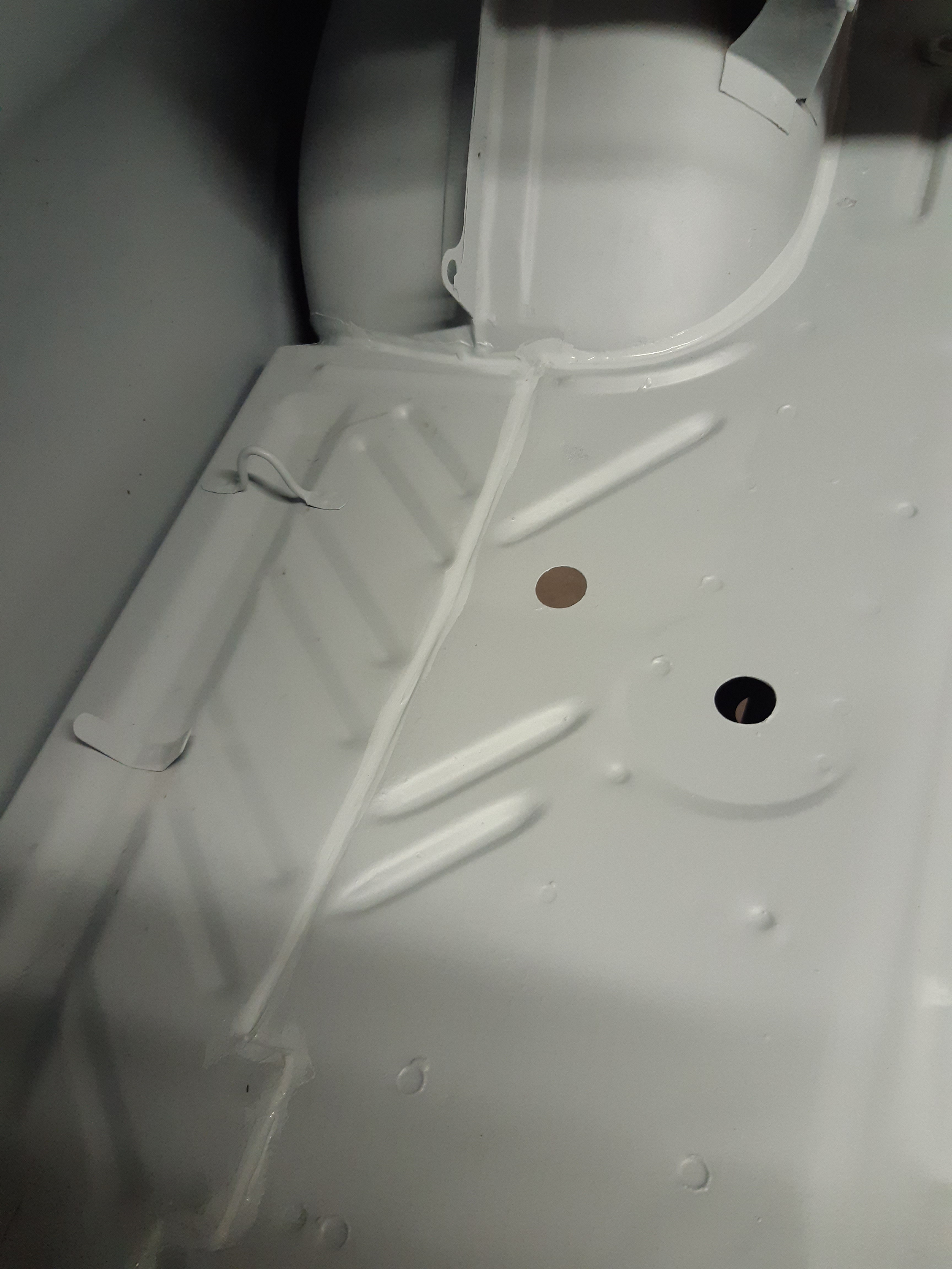

puis soudure et finition du patch du bas de caisse
Et celui du passage de roue

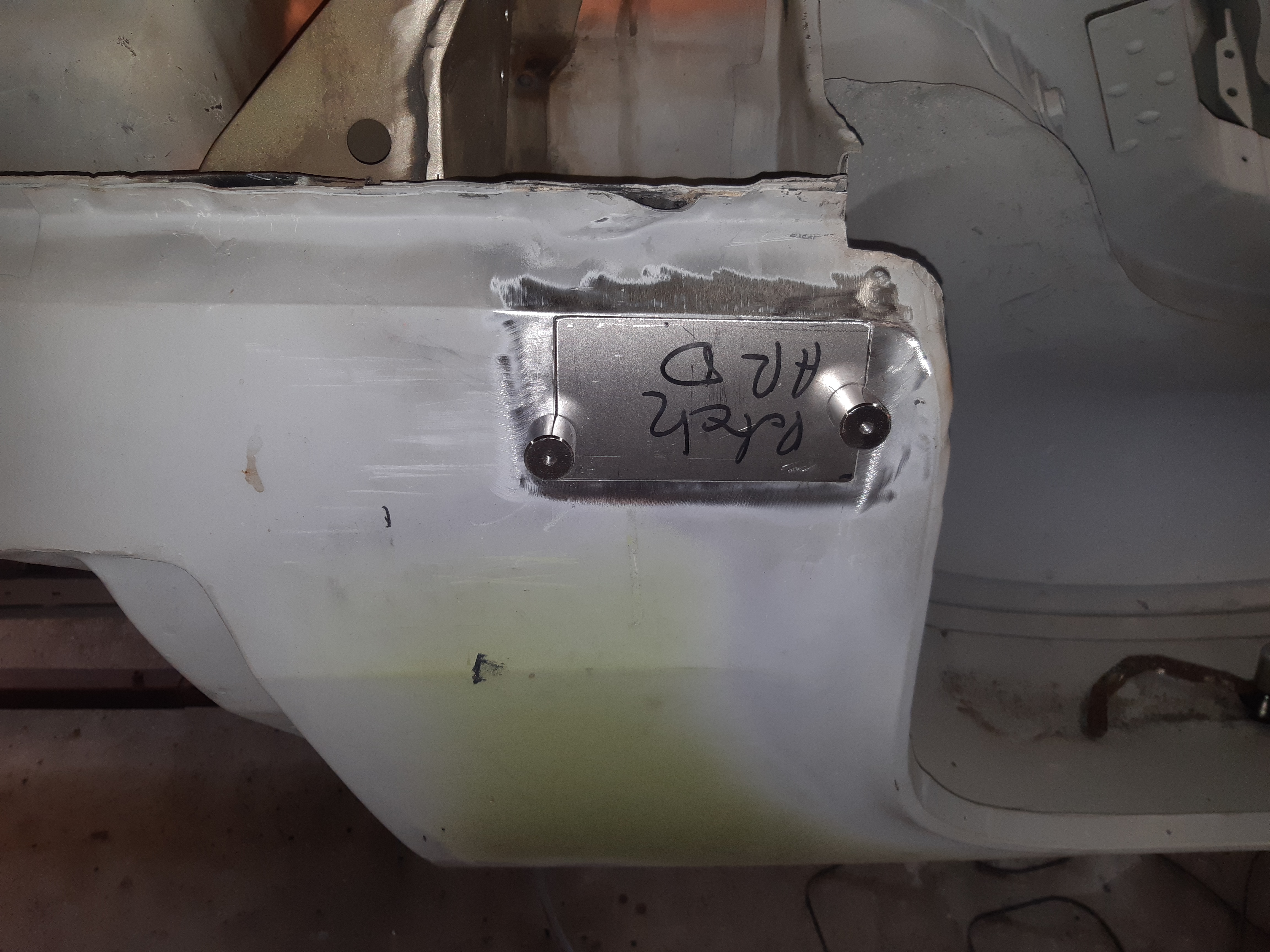

Mise en place des tôles de protection des cables

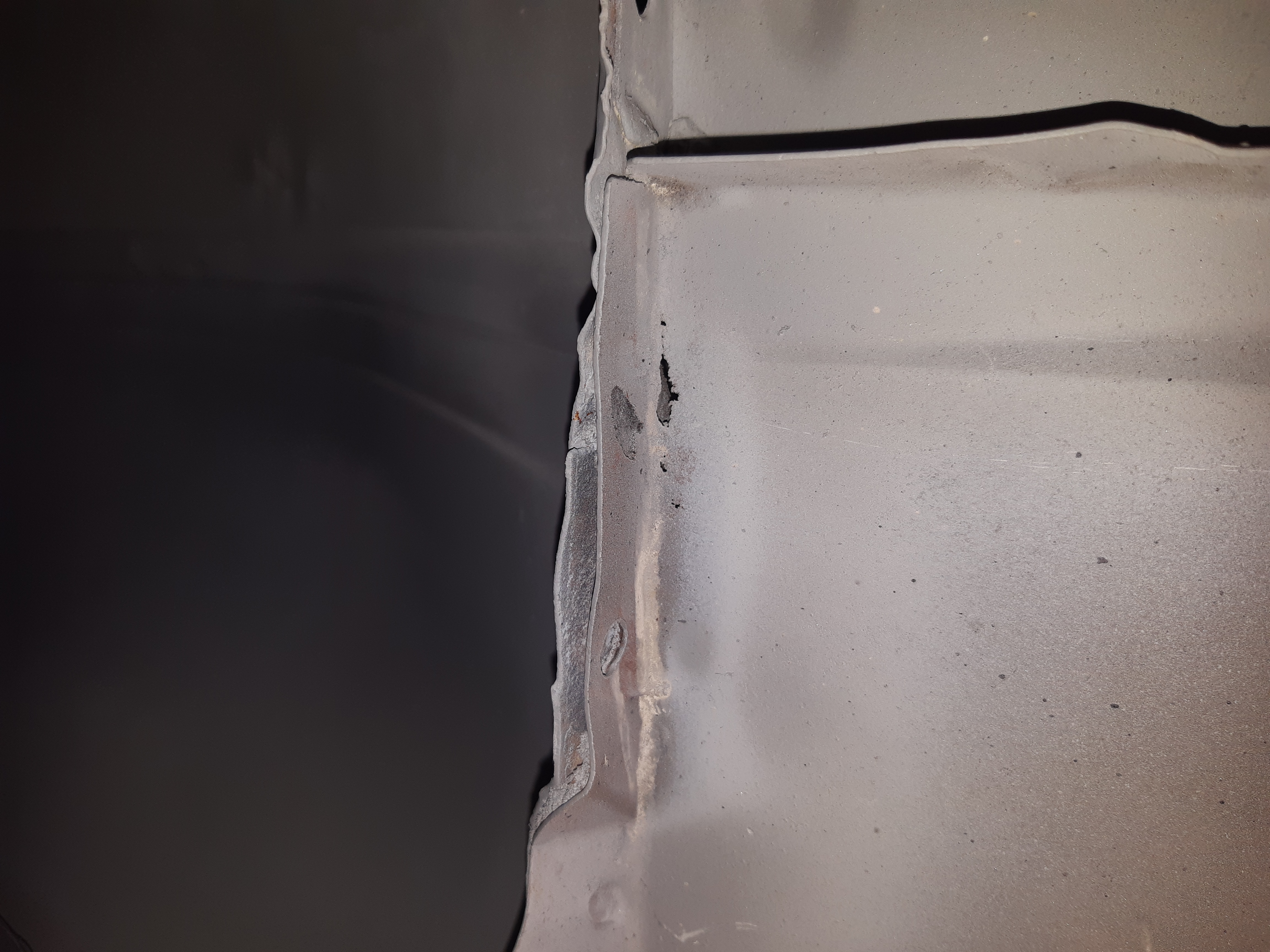

Encore un trou à boucher
et voilà pour les dessous ...

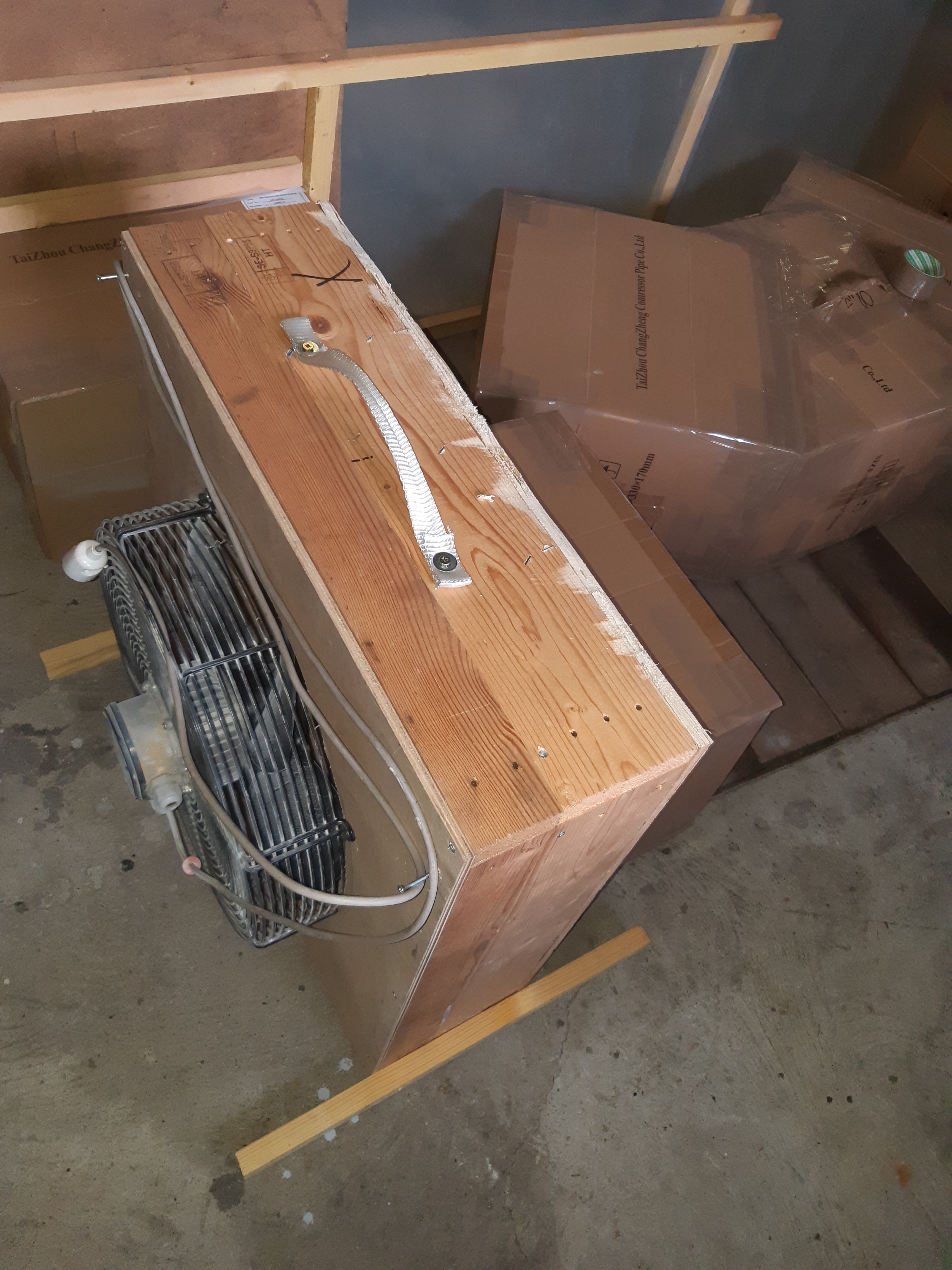

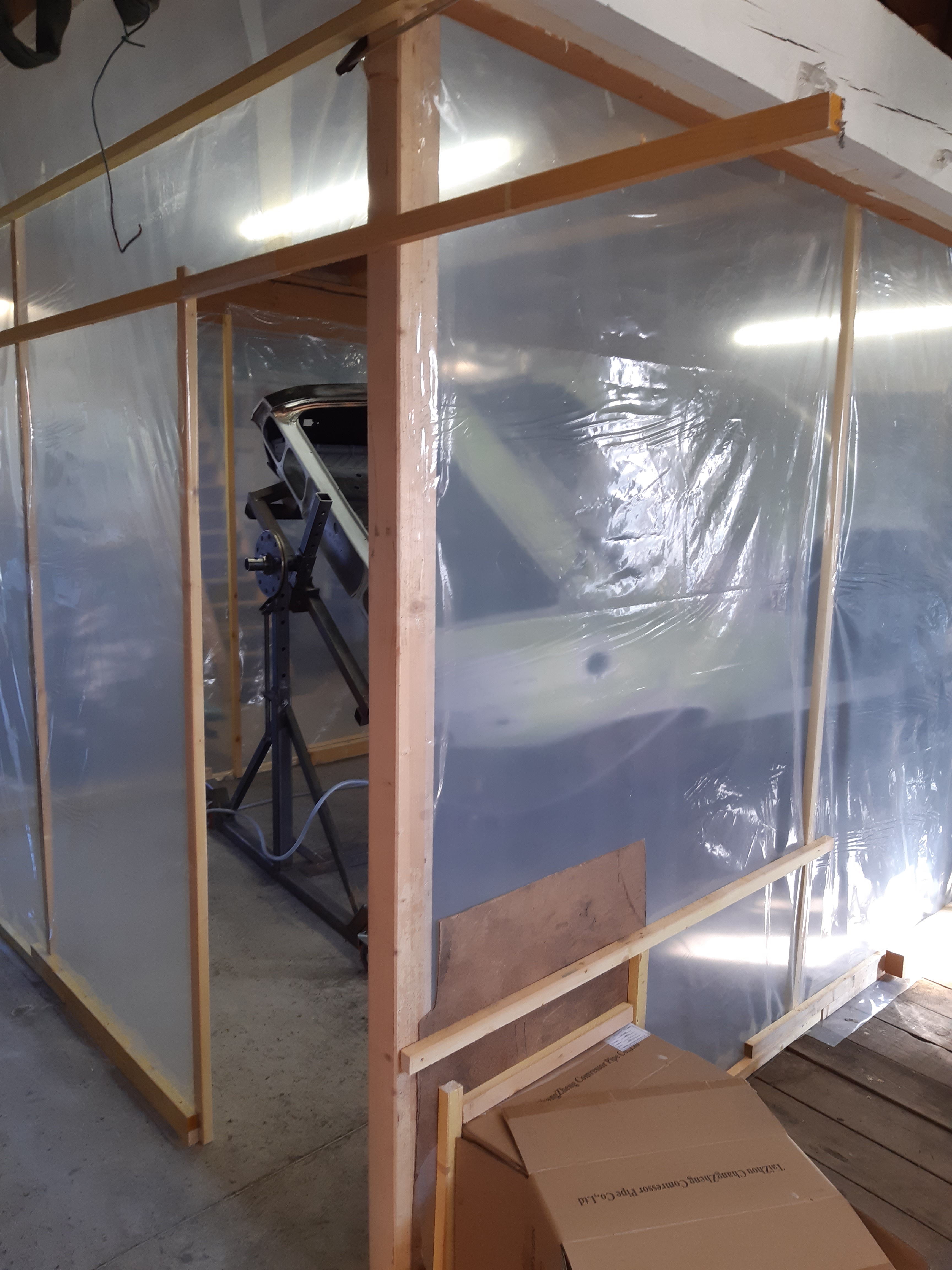

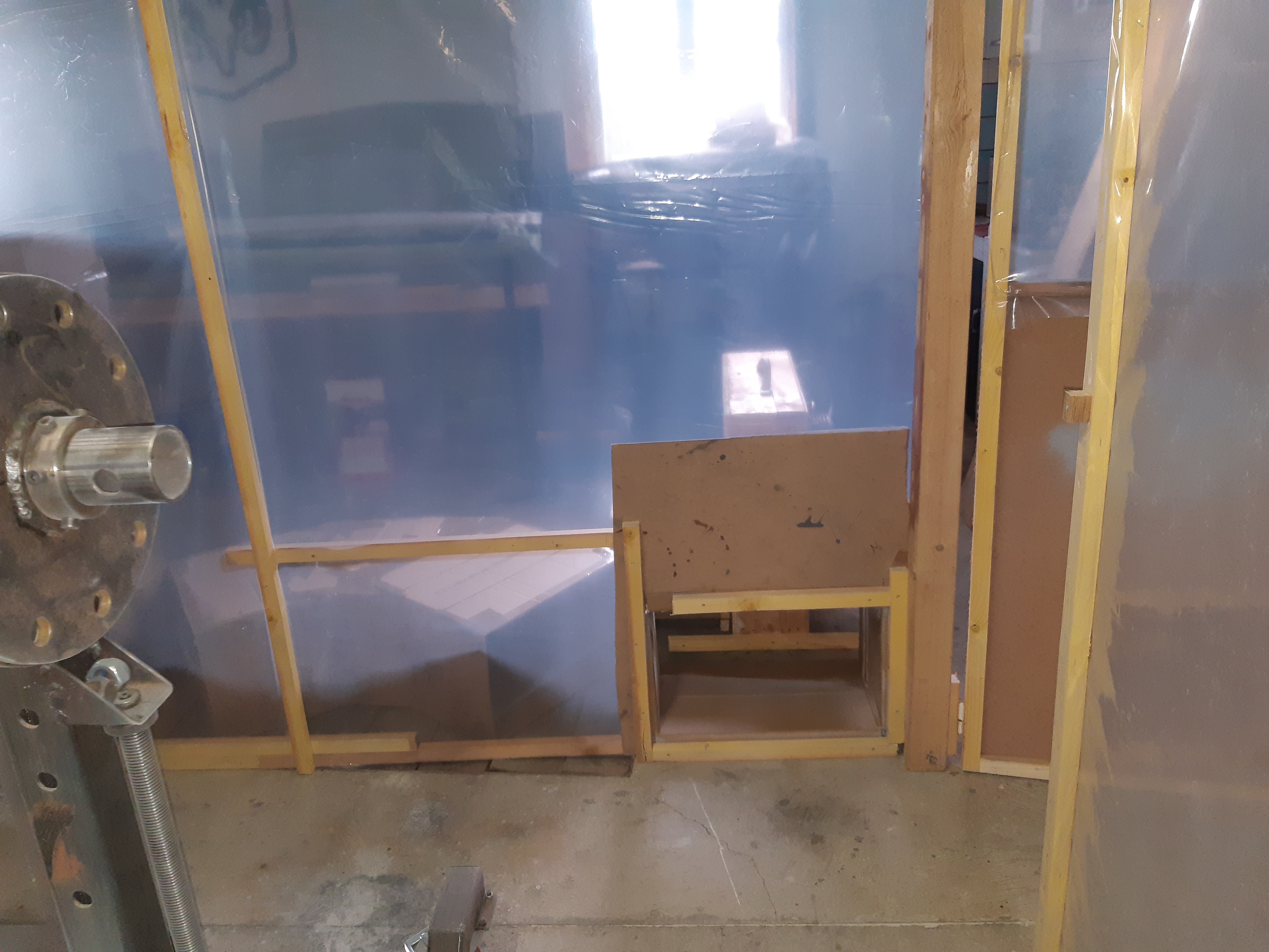

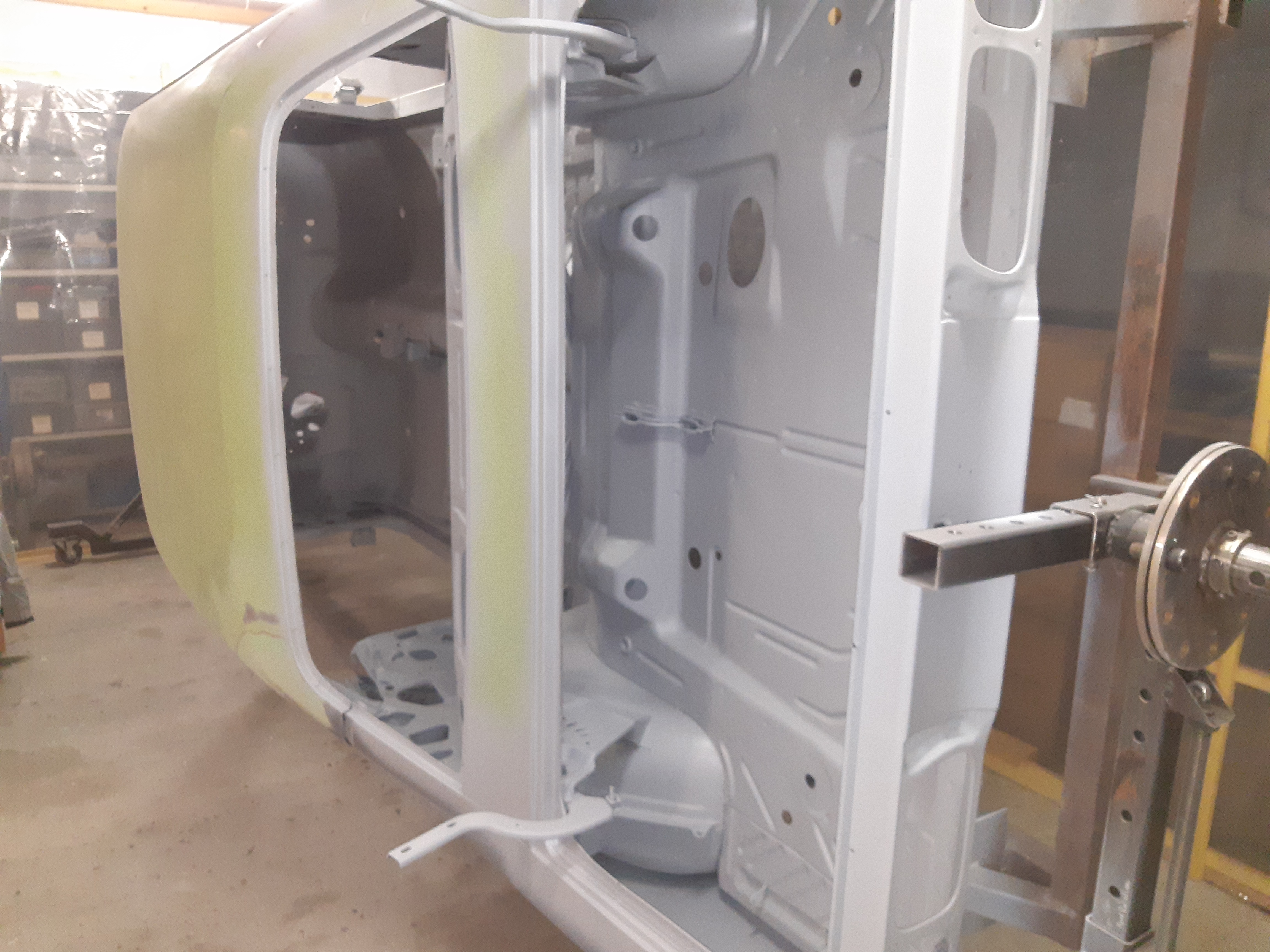

Voilà , maintenant que j'ai fini les dessous , montage de la " cabine de peinture " .
Contruction artisanale à base de liteaux et de film polyane ...
Pour l'aspiration : un ventilateur pris sur une vielle pompe à chaleur..Et pour la gaine d'aspiration .... des cartons...

Ingénieux et aucune raison que ça ne marche pas aussi bien qu'une cabine à 30.000 euros :wink:

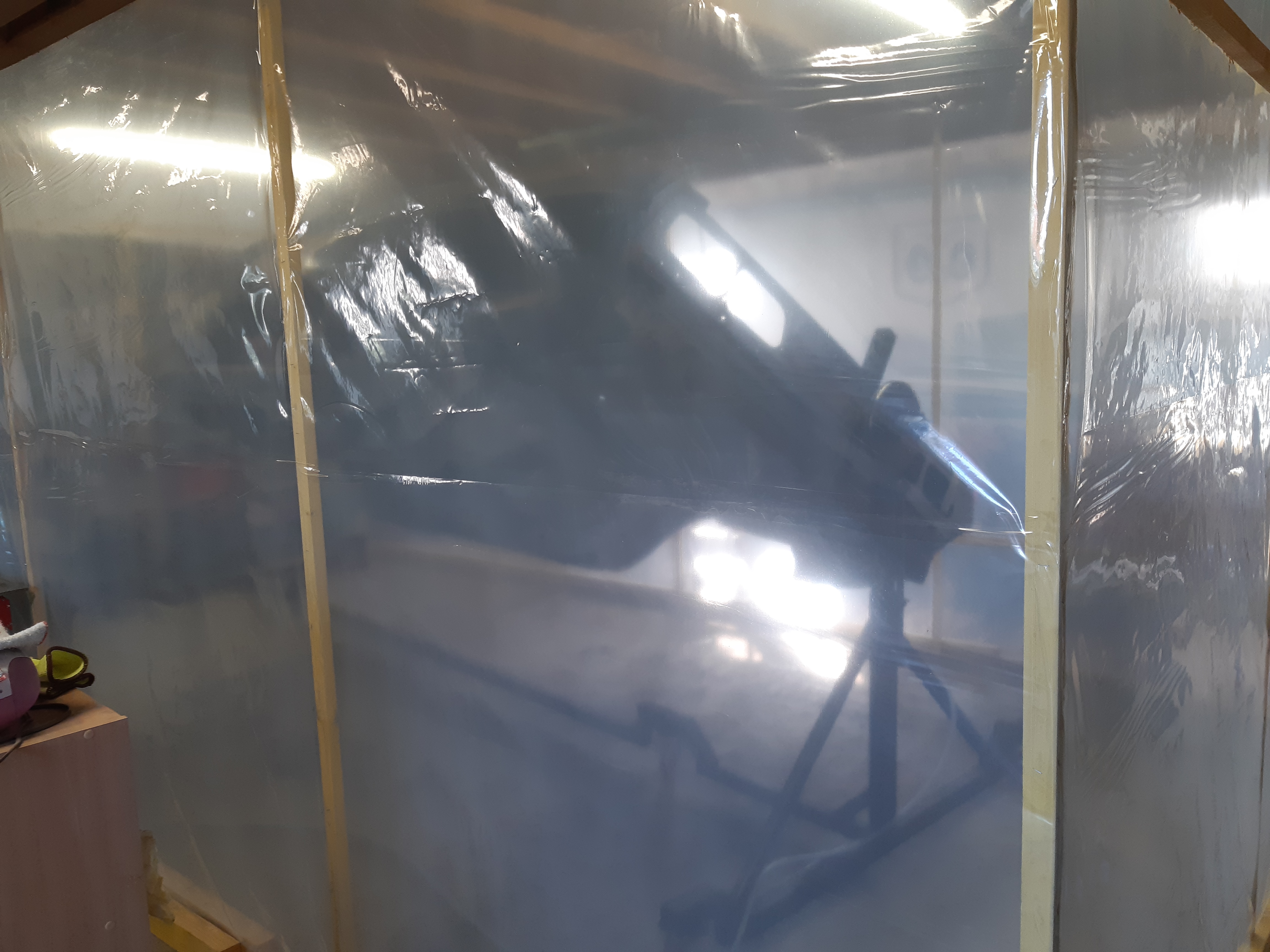

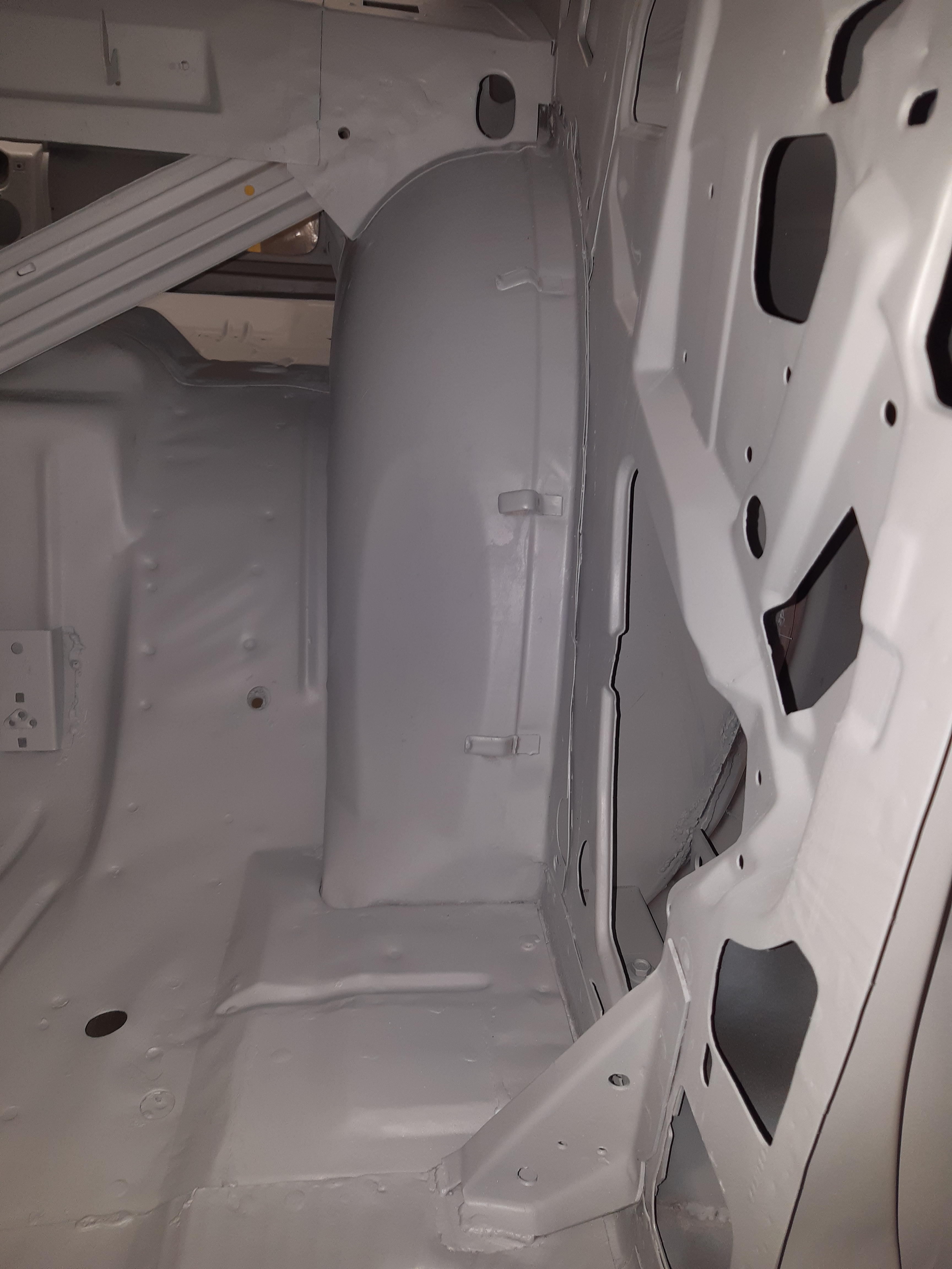

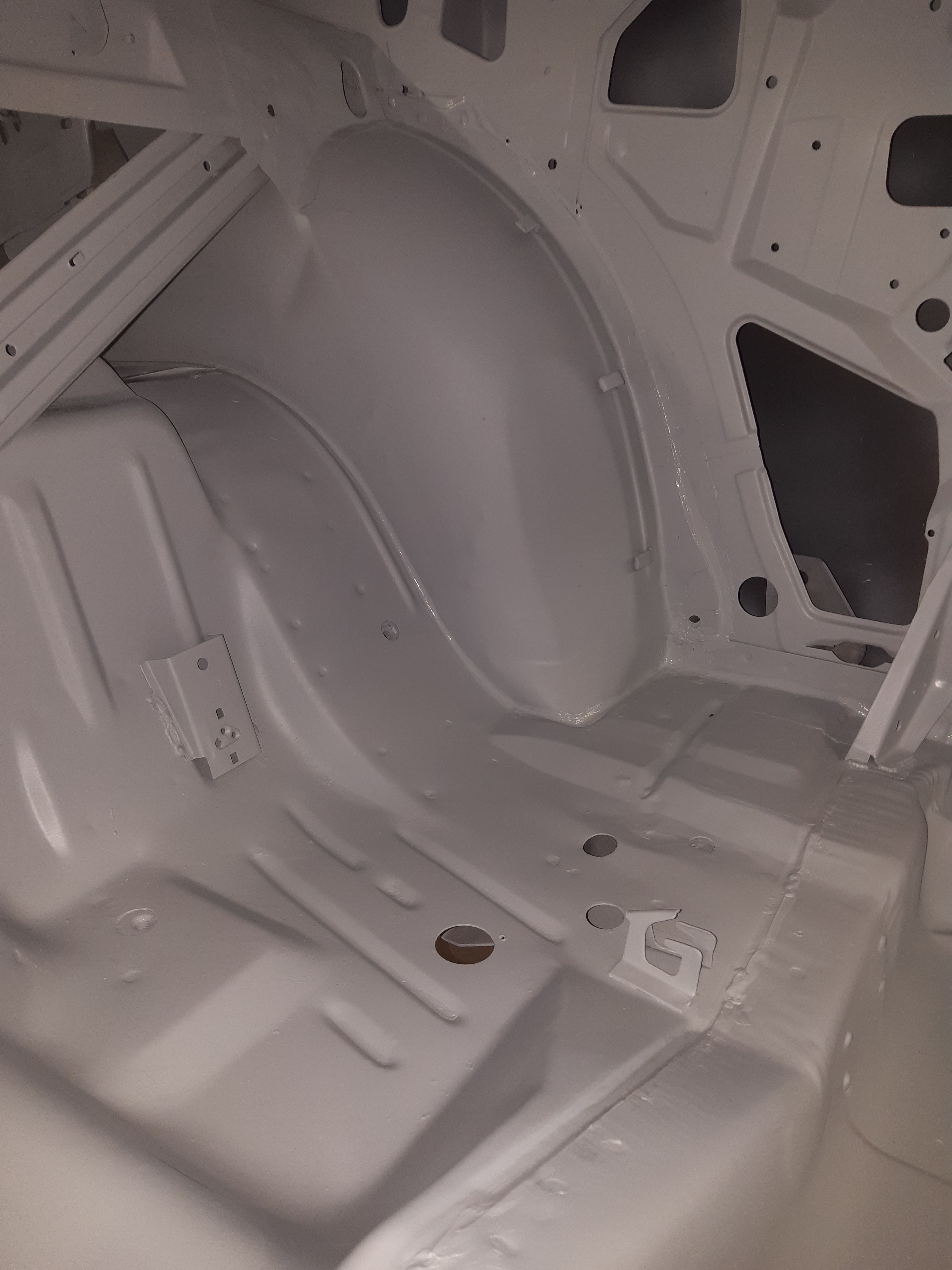

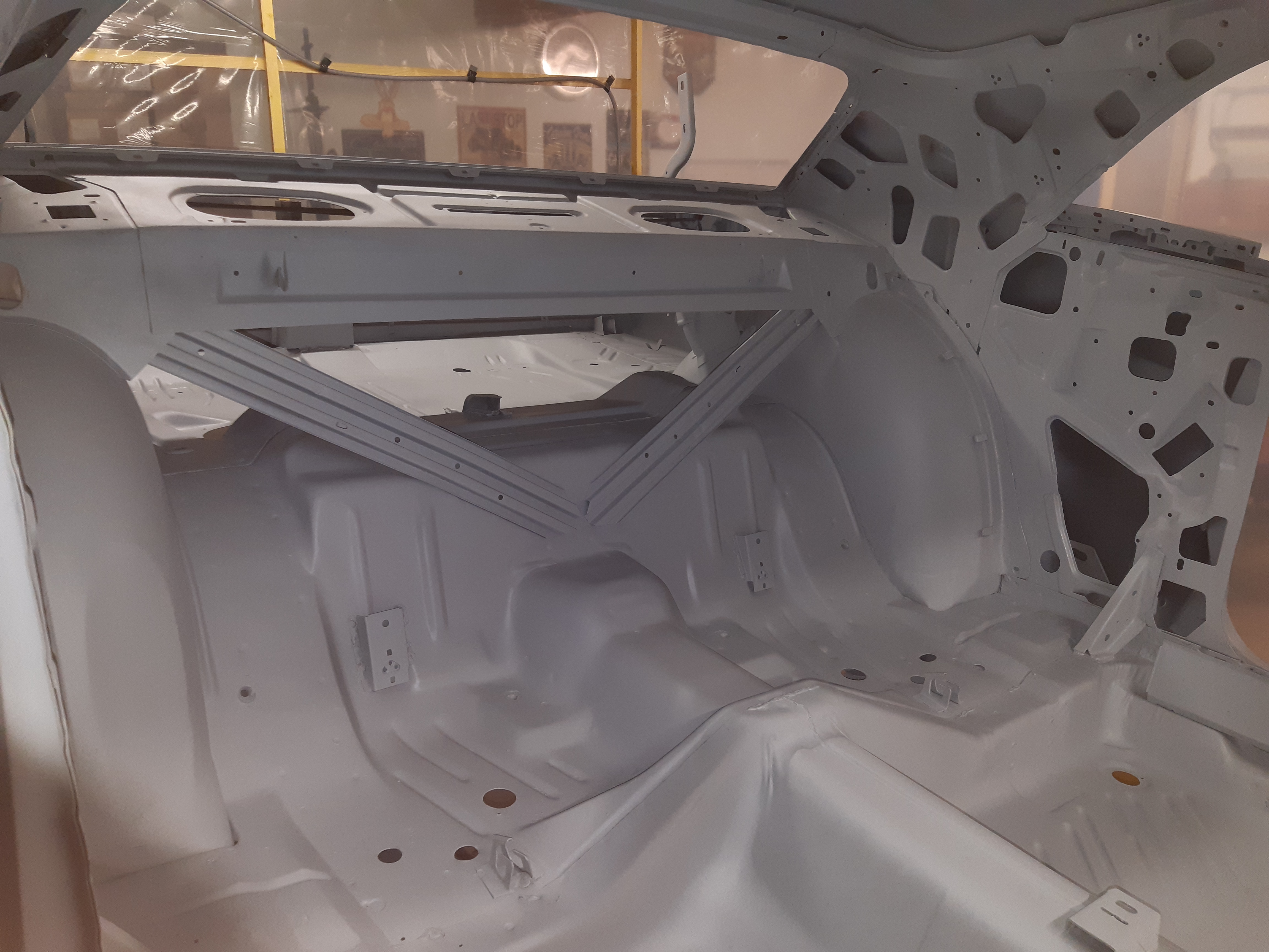

Donc , inauguration de la cabine avec la mise en apprêt antirouille de la coque.
je suis plutôt satisfait de celle-ci , je n'ai pas pourri le reste de l'atelier, il n'y a pas trop de poussières sur la caisse , je n'ai pas bossé dans un brouillard londonnien et je ne suis pas mort asphyxié ... ce qui est déjà bien ! :D
