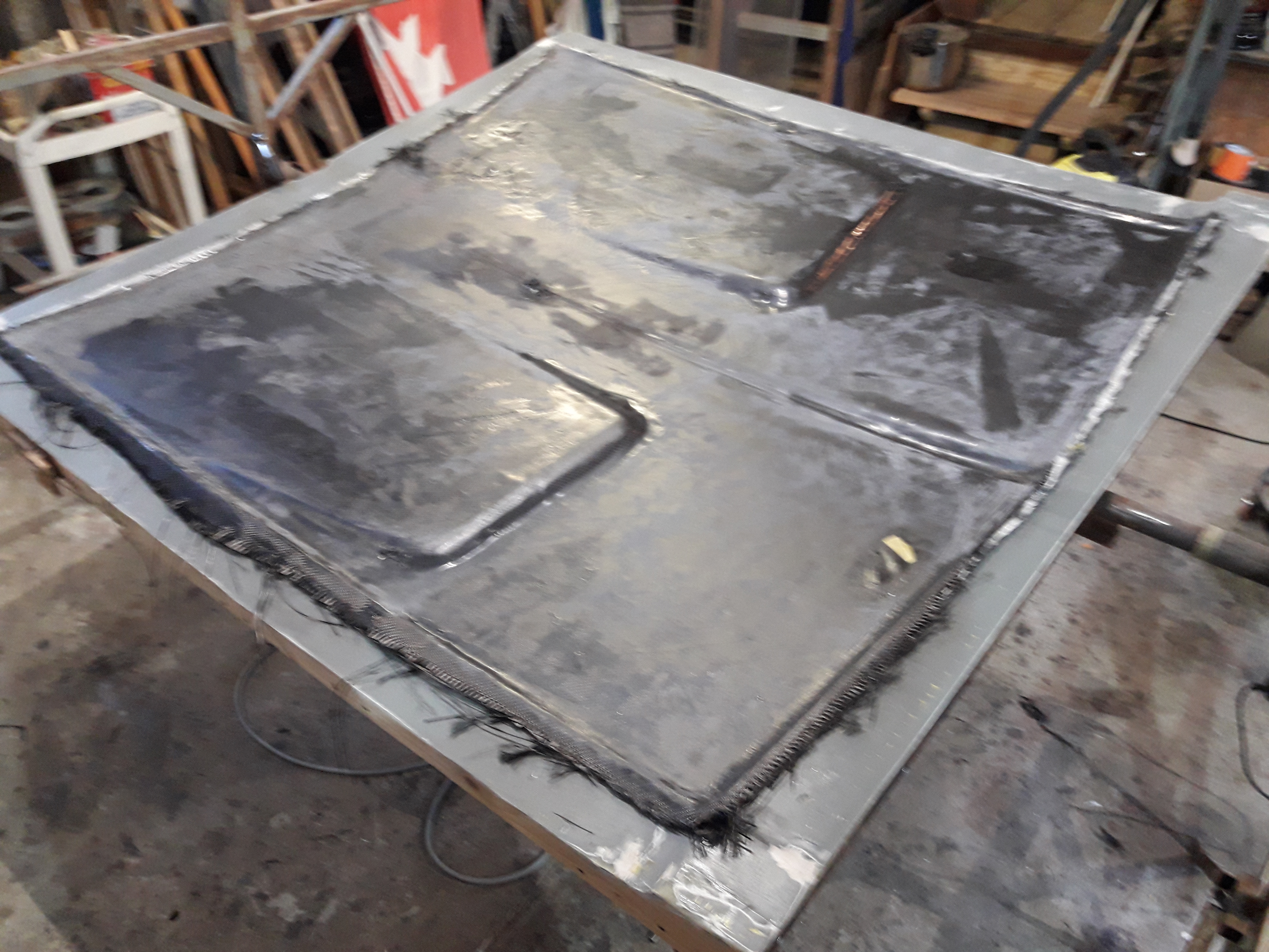

Message par dodge5 »
Moulé, non pas à la louche, mais en "wet bagged", sous-vide pour résumer.

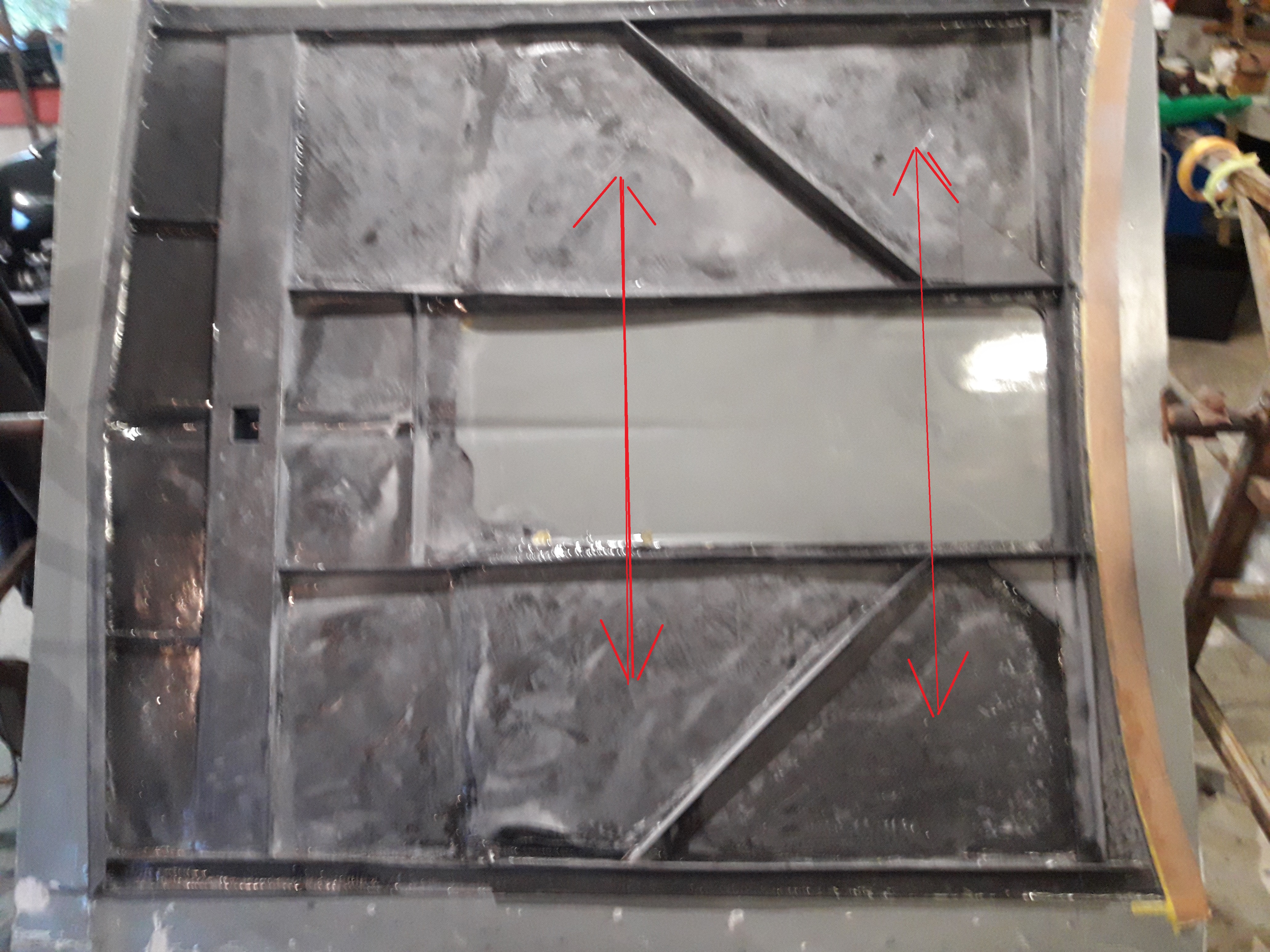

Re: Fibre de verre
Comme dirait un certain Marc, ça c'est du trou ! Ce qui complique au passage le placement de renforts !

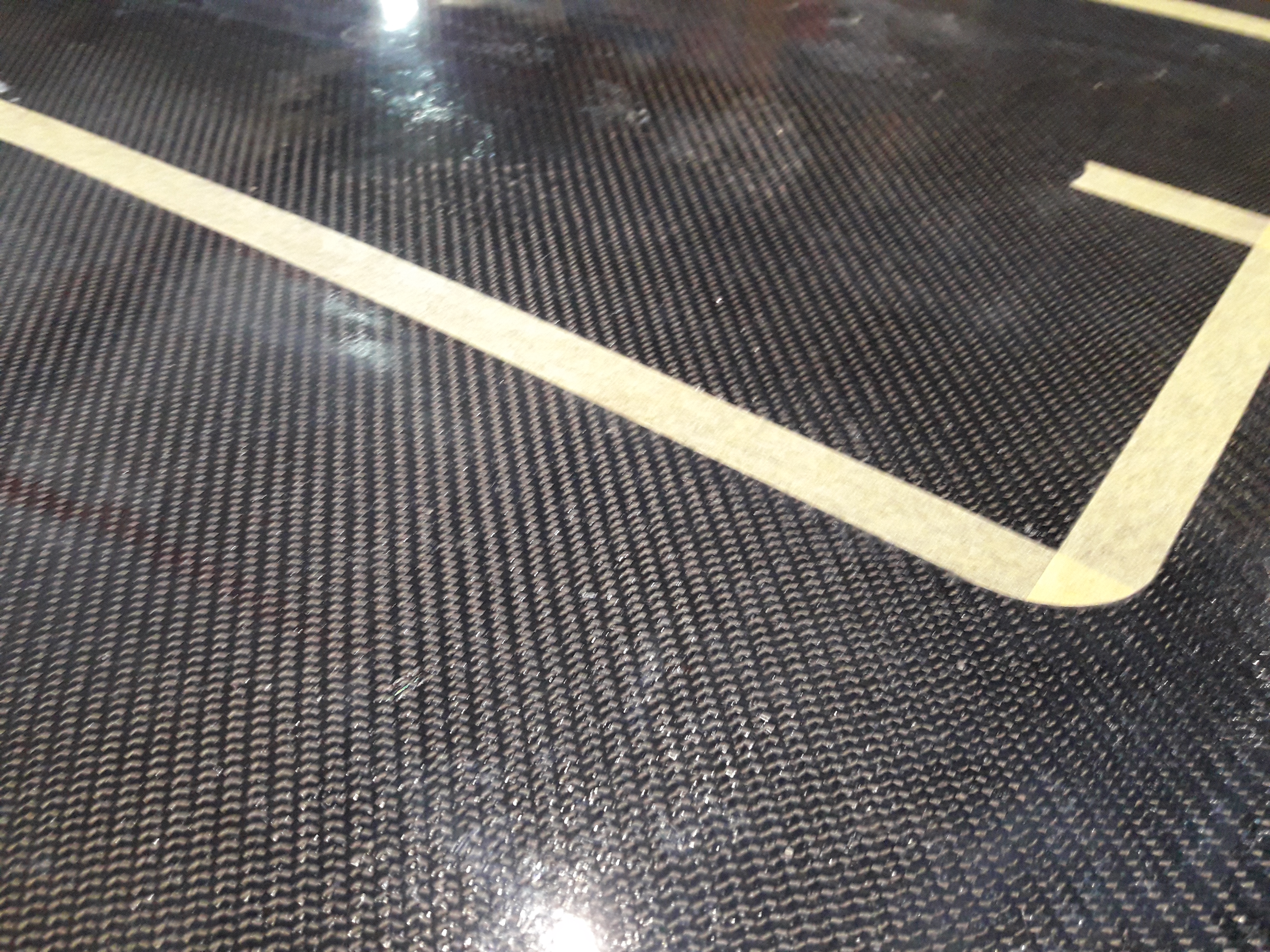

Re: Fibre de verre
Détail de la trame carbone, mais ce capot sera peint, donc je n'ai pas chercher un rendu esthétique, ce qui m'a simplifier le travail.

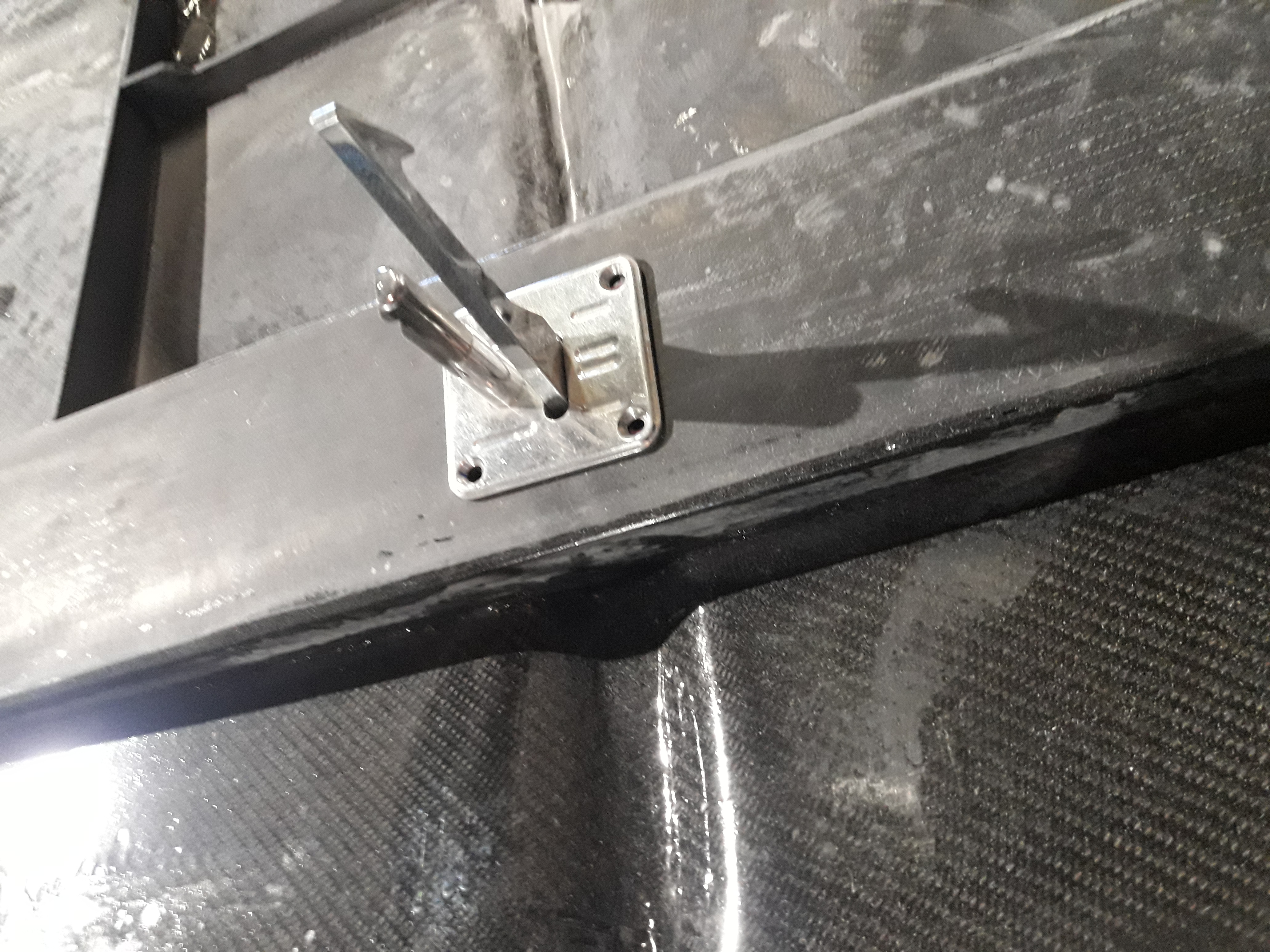

vu sur le crochet en alu sur la traverse avant, en carbone, ça va de soi ! :D

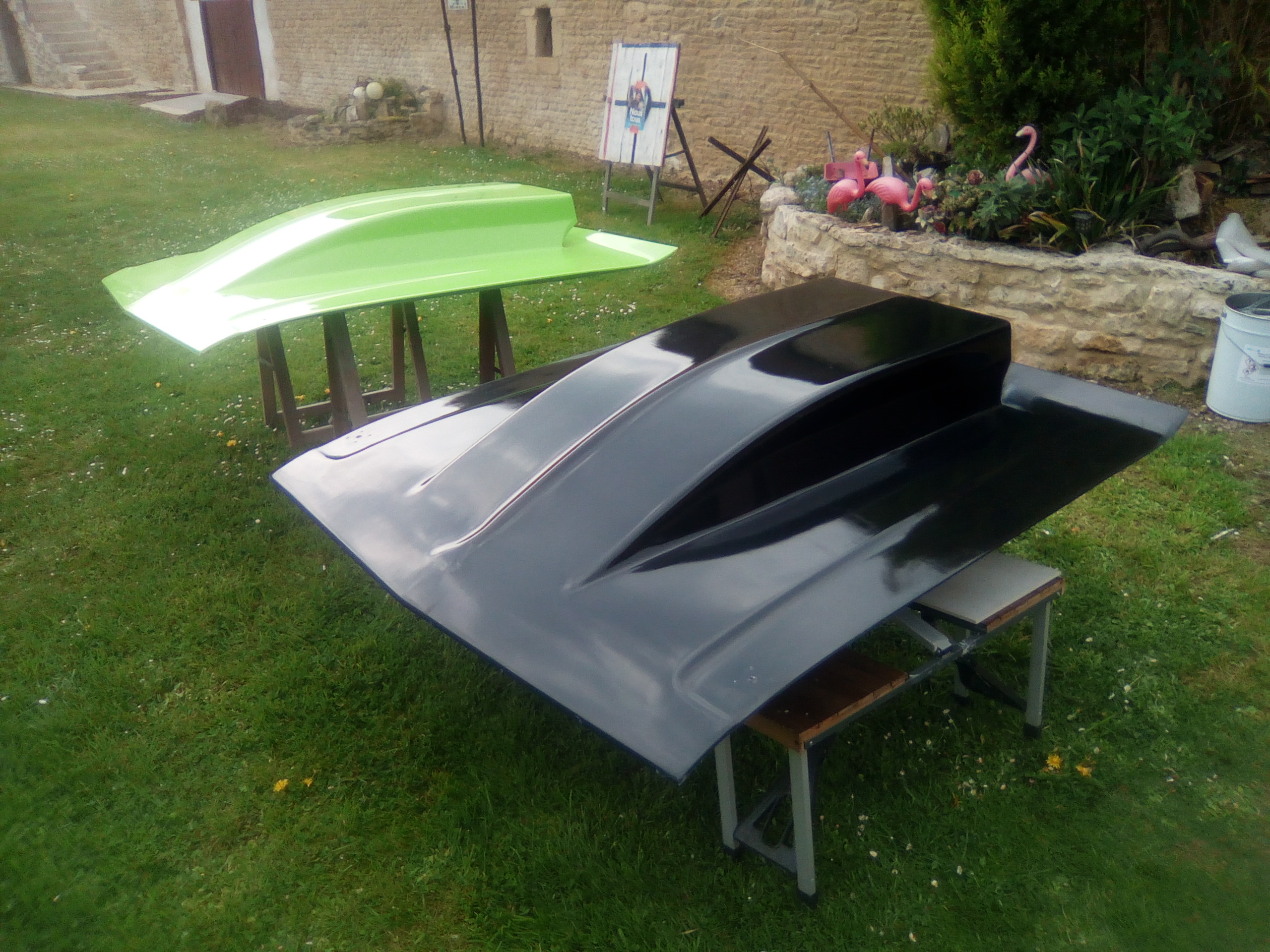

Re: Fibre de verre
Un joli petit capot discret pour une auto tout aussi discrète, bien connu des amateurs de Drag.dans les 14 kgs sans renforts ni inserts,16 une fois fini. En vert, le modèle de base à copier, en fibre aussi, mais tellement modifié et réparé ! pas le loin de 25-30 kgs !
