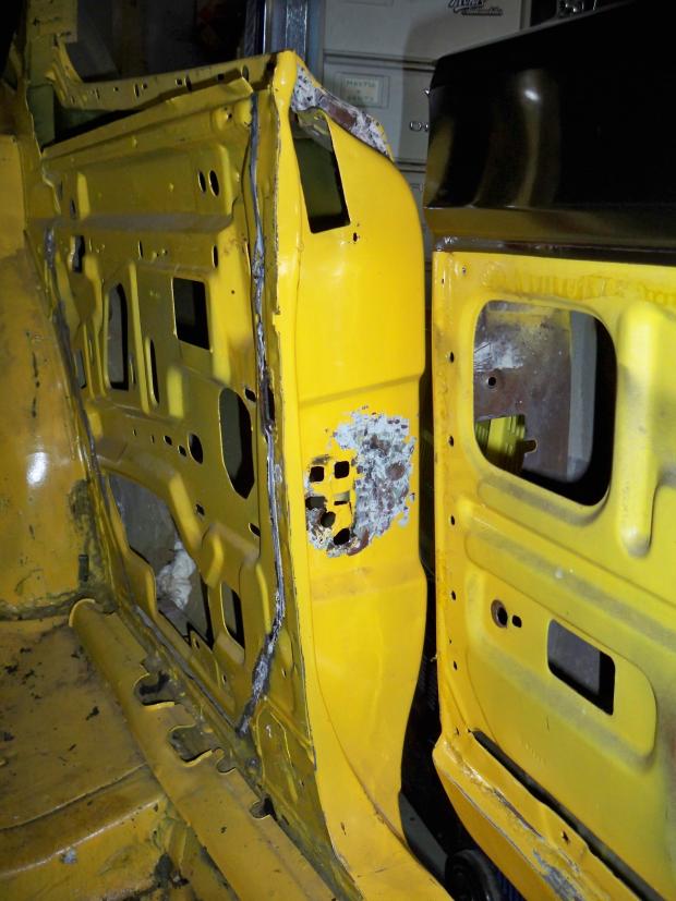

porte conducteur une vraie misère!

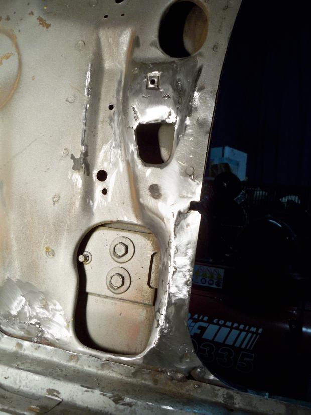

Achat d'un nouveau pied de porte pour le coté conducteur
pied de porte passager sera sauver, quelques trucs mineurs à réparer

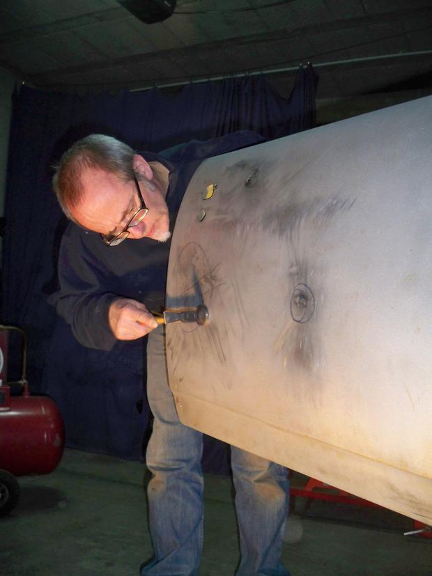

Début du travail de carrosserie
Et là on en a ch***!!
Marteau à inertie improvisé avec un mandrin et une tige avec masselotte.

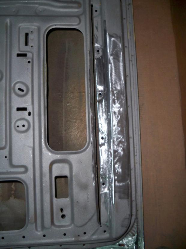

Réparation porte conducteur

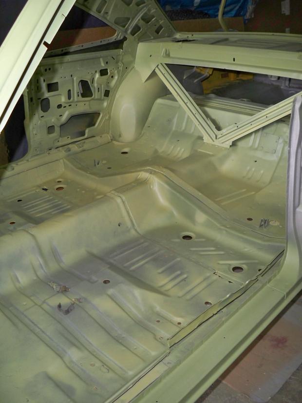

Mise en epoxy de carcasse et des éléments. Ne faite pas attention aux couleurs on a fait avec les restes lol!
