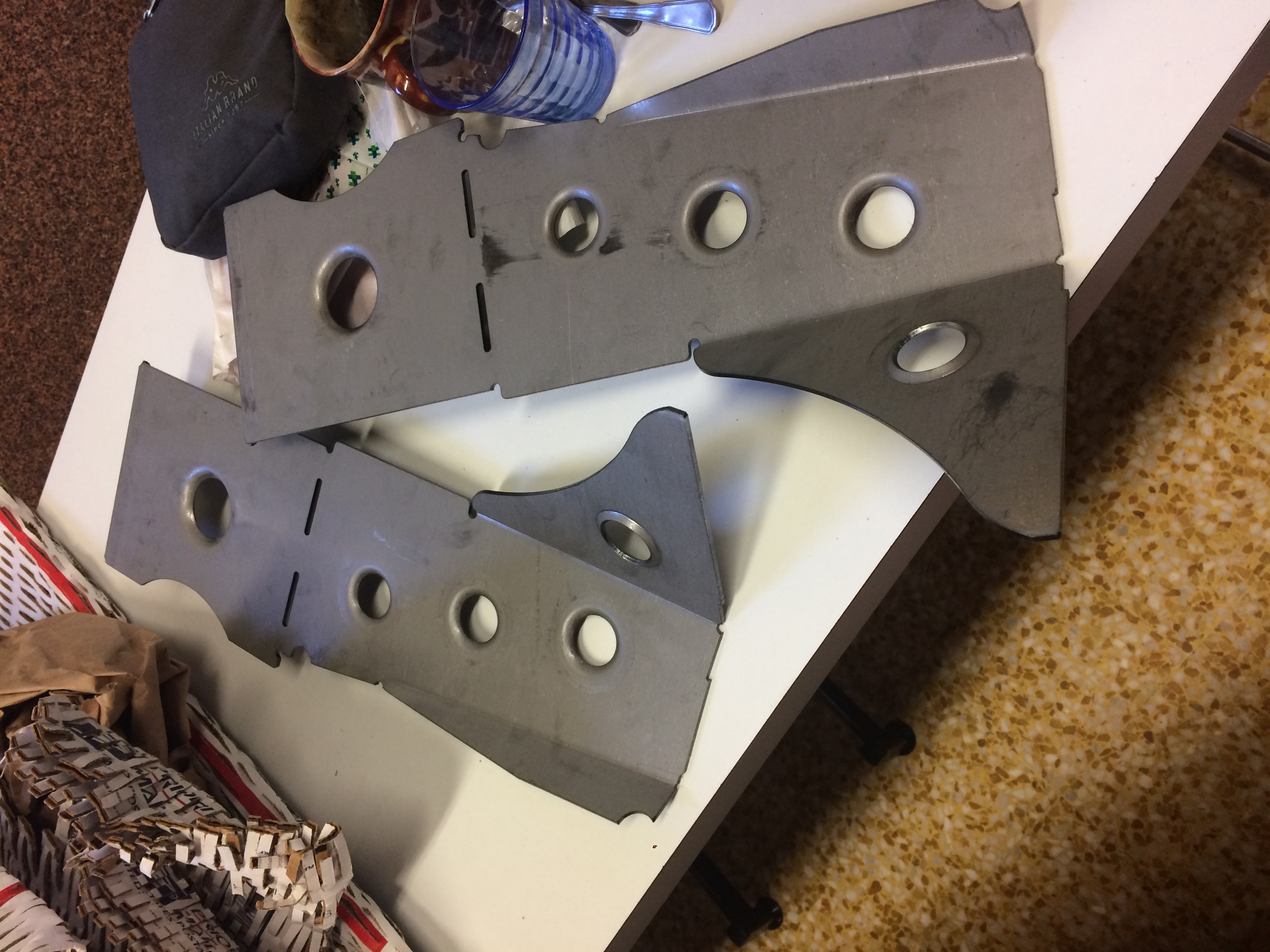

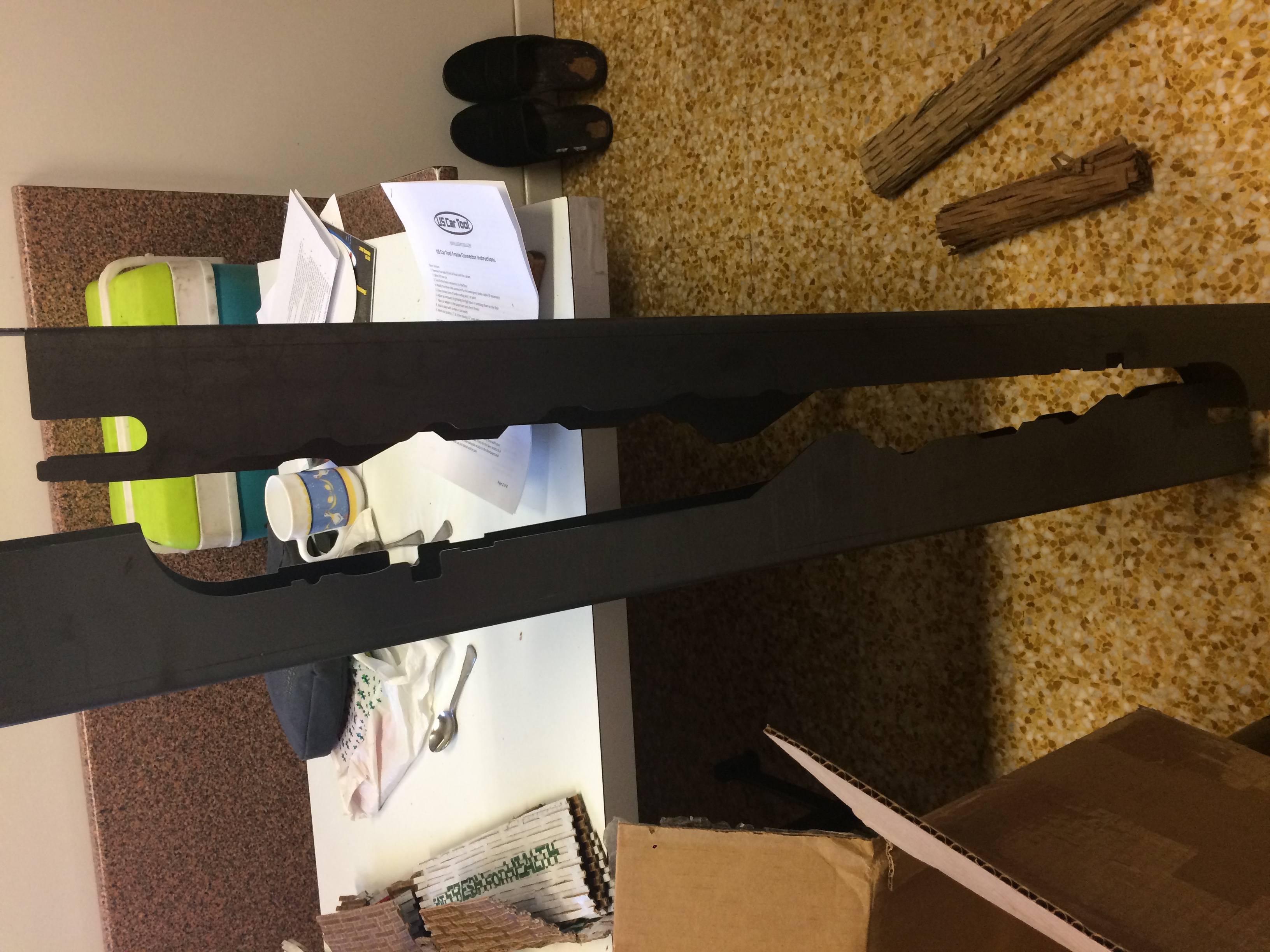

Le passage en protouring à commencer Àvec le kit us car tool a la maison. Le niveau deux me suffie pour ce que je compte en faire (circuit une fois l annee et quels ques run.) c est surtout une voiture de route affûter
IMG_1032.JPG [ 1.68 Mio | Vu 1326 fois ]
IMG_1031.JPG [ 1.26 Mio | Vu 1326 fois ]
IMG_1030.JPG [ 1.56 Mio | Vu 1326 fois ]
IMG_1029.JPG [ 1.72 Mio | Vu 1326 fois ]
MessagePosté: Sam Avr 01, 2017 11:01 am
tout ca sont des renforts que tu vas mettre ou?
MessagePosté: Sam Avr 01, 2017 12:36 pm
Oui ce sont dès renforts pour la caisse c est pour la traverse de radiateur , joue d aile av, soubassement , et longeron ils permettent à la caisse de plus ce contorsionner.

Slt charger,
Tu l'as commandé sur quel site le kit?
Merci
Et ben ça a dû te coûter un bras

MessagePosté: Sam Avr 01, 2017 6:54 pm
Scaryced a écrit:
Slt charger,
Merci
J ai commander sur EBay motor faut le contacter mais via EBay n expédié plus en dehors des USA.
Si c est pour b body apres 70 j ai regarde le catalogue que j ai ils font pas.
MessagePosté: Sam Avr 01, 2017 7:01 pm
Il me tarde de voir tout ça fini. T'es quand même un dingue. En même temps vu l'investissement (de part la passion) on peut que dire bravo :clap:
Bin pour etre franc ca pique 1100 euros tous compris. Mais le dollars est pas en notre faveur.
Un dingue je sais pas mais j en rêver alors je me prive pour.
Apres ca prendra le temps que ca prendra mais j y arriverai j ai réussi la premier , je finirai la seconde.
