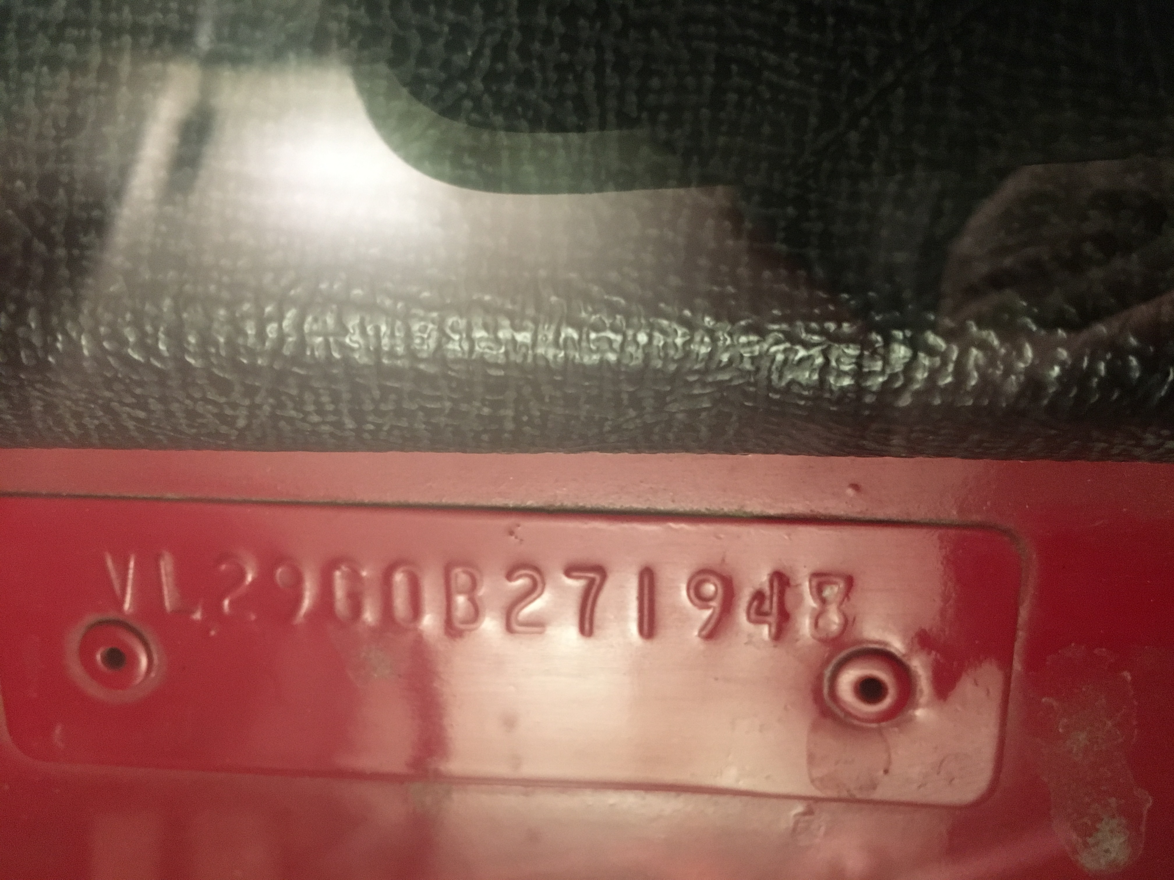

on a regardé le numero vin, le 6eme caractere etant le numero 0, il semblerait que ce soit un modele 70.

Voici le VIN du title VL29G0B271948
et confirmé sur la plaque

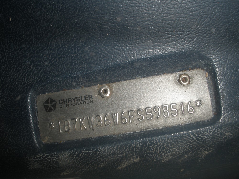

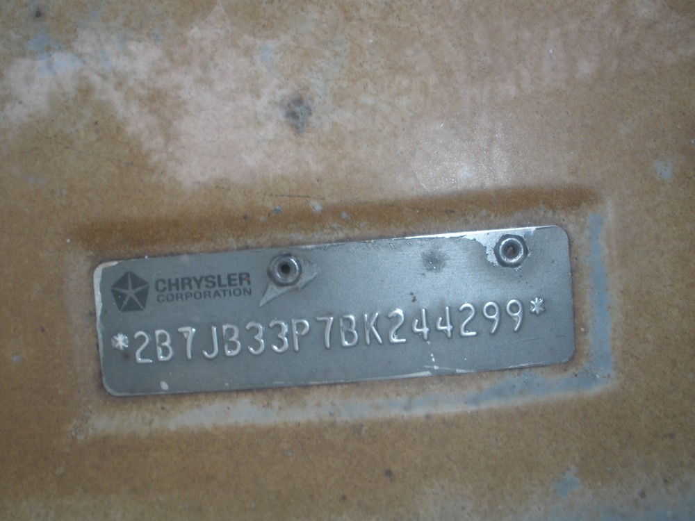

Allez pour vous mettre d'accord LE VIN a eté changé ce ne sont pas les rivets d'origine. les rivets pour les mopar sont tous en forme d'etoile à 6 branches/ pentastar... :whistle: :whistle: :whistle:

bon voilà, y a du bidouillage, mais on s'en fout!!!
elle est très jolie!!
mais pour tout ce qui est carrosserie, panneaux de porte, feux, calandre, c'est du 1973.

bon et bien je pense que nous avons la réponse à propos des numéros qui ne correspondent pas à l'année du véhicule. Hé oui, la forme des rivets....!!!! Mais bon sang, ils ont pensé à tout.
Je suis rassuré sans l'être mais au moins je sais que mon véhicule est un 73 un point c'est tout!
