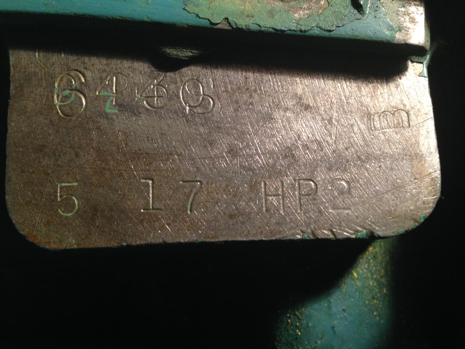

Sur le bloc moteur tu as un plat à côté du water neck avec les caractéristiques du moteur.
Je suppose que tu l'as décrypté puisque tu parles d'un moteur D 440 HP2. Tu as bien lu cette info sur le plat?

merci pour toutes ces infos, je confirme que mon moteur est bien un D440 HP2 comme visible sur la photo jointe au message.
Mon moteur était bleu turquoise avant réfection et apparaît de cette couleur sur beaucoup de Dodge de 68 équipés de ce type de moteur et refaite à l'identique.
