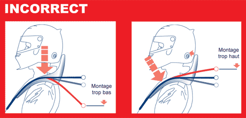

Petite parenthese pour le montage des harnais sur un arceau : il faut faire super attention a l'angle par rapport a l'horizontale.
On voit très souvent des montages avec un angle trop important, mais bon la on rentre dans des véhicules très modifiés.
harnais.gif [ 11.24 Kio | Vu 4224 fois ]
