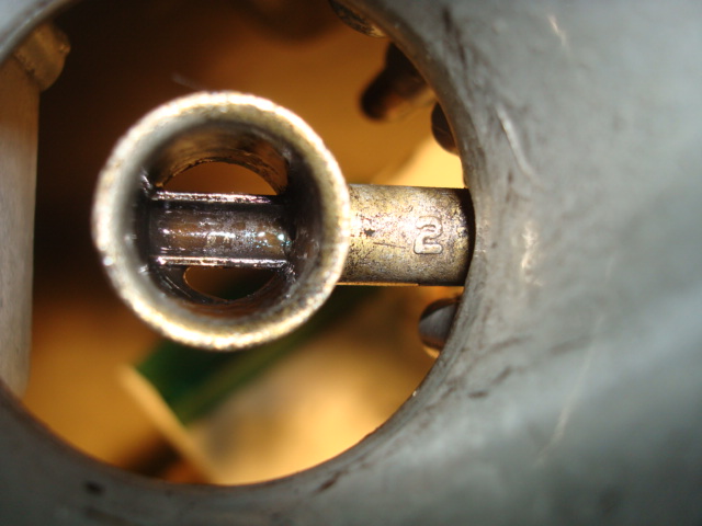

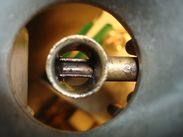

En décalaminant mon carbu (oui c'est le terme exact, il était complètement noir à cause des retours de flammes :P) je me suis rendu compte d'un truc.
Là sous les boosters y'a des numéros, et sur 3 des boosters il est inscrit un numéro 3, et sur l'autre il y'a un numéro 2.
Donc là le 3
 Sujet du message: Re:anomalie sur Holley 3310?
MessagePosté: Jeu Mai 01, 2014 8:42 pm
Et là le 2
Etrange non?

Non mais j'imagine que ça doit correspondre à la taille de quelque chose, et sur mon bouquin Holley je trouve rien là dessus.
Sur le dessus des boosters aussi il y'a un numéro, et là en l'occurrence ce sont bien 4 fois les mêmes numéros.
Visuellement je vois pas de différence, et j'ai pas envie de tout démonter jusque là pour au risque de jamais réussir à remonter le carbu juste pour voir que finalement ça n'a rien à voir avec quoi que ce soit:dry: .

je viens d'aller vérifier sur un carbu en double pompe méca , et il y a des différences sur les marquage ! donc a priori , rien de bien grave !

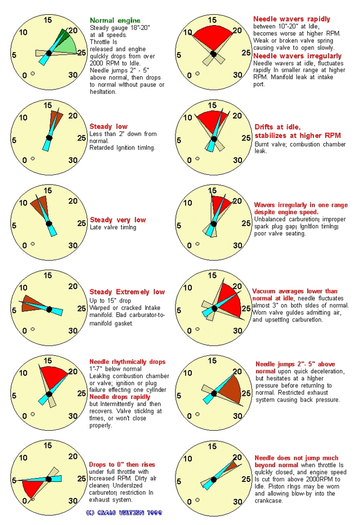

As tu un mano de dépression ?
avec ça tu serrais relativement vite fichier sur l'etat de l'etancheité du block (pour ce qui est segmentation , soupape admission etc etc !

Yes I have!
C'est vrai que j'avais pas pensé à ça.
Quel doivent être les valeurs et à quel régime?

MessagePosté: Sam Mai 10, 2014 1:10 pm
. Image

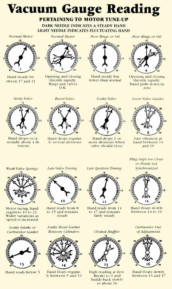

MessagePosté: Sam Mai 10, 2014 1:24 pm
. Image
MessagePosté: Sam Mai 10, 2014 1:28 pm
. Image
